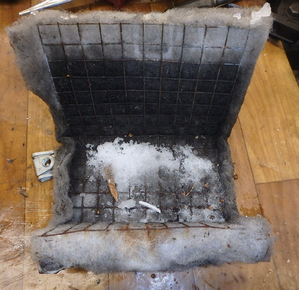

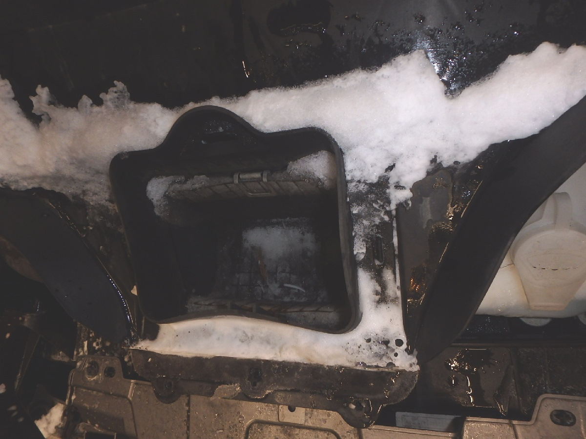

Повышенная влажность в салоне есть следствие недостаточного попадания наружного воздуха (который зимой очень сухой).
Следствие — запотевание остекления.

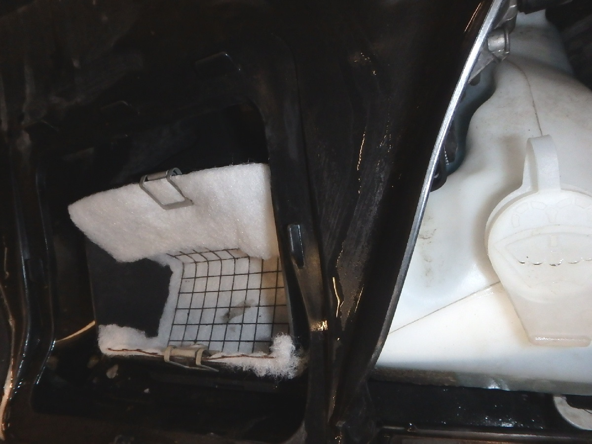

Это явление может наблюдаться при недостаточной пропускной способности салонного фильтра. Поскольку на всех смартах у меня установлены предфильтры, то начал именно с него.
Когда в столице была жуткая жижо-грязь, мыл машину через день. Ну вот влага и замерзала на фильтровальной ткани.
Замена занимает 15 минут

А можно поподробнее что за кастом такой стоит предфильтр?
да полно записей у меня про это
www.drive2.ru/l/459926264728261241/
Говорю же, сетка лучше))))
