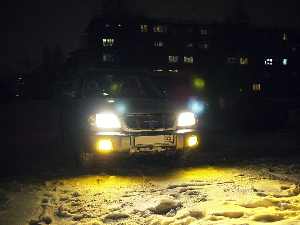

Делалось это как всегда поздно вечером в мороз, но не сделать пару фото я все же не смог :)

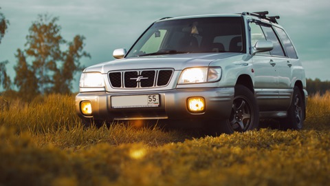

Что касается света ПТФ, и результатов перетяжки их желтой пленкой, скажу так: свет стал действительно желтым, думаю по фото это видно, стало лучше или хуже сказать не могу, так как туманом у нас в Омске и не пахнет, а вот что касается внешнего вида, то тут однозначено жирный плюс, мне нравиться -_-
