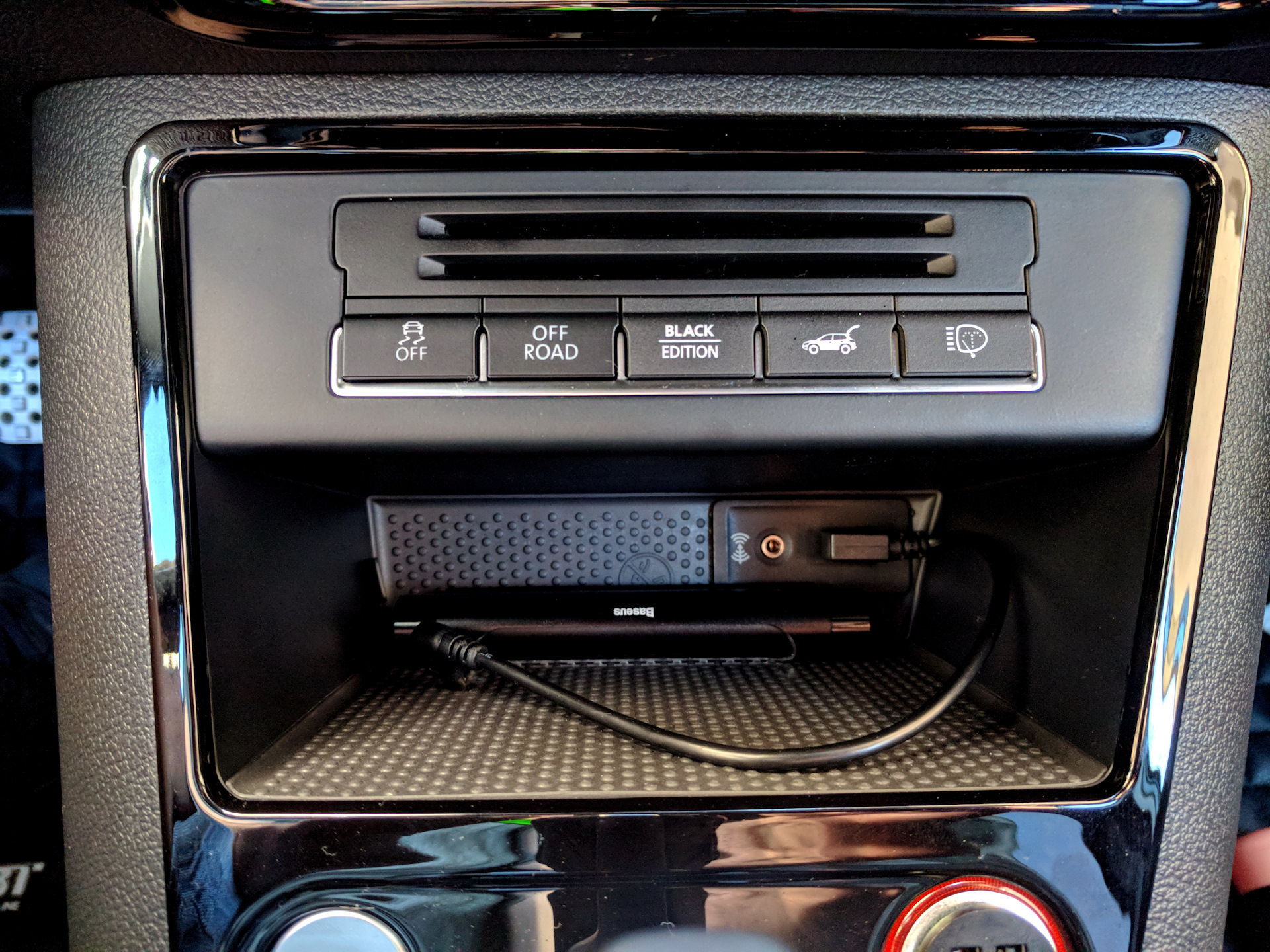

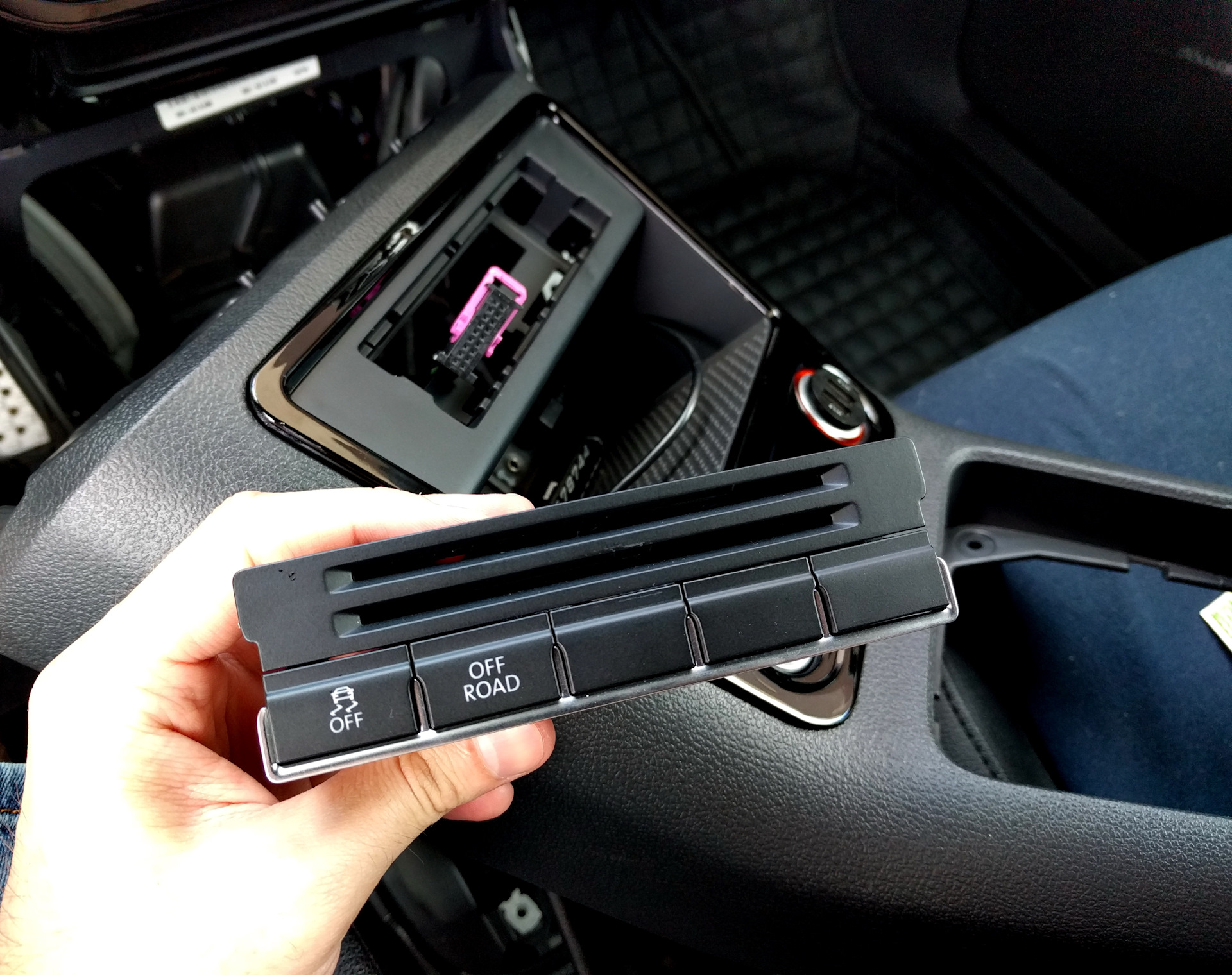

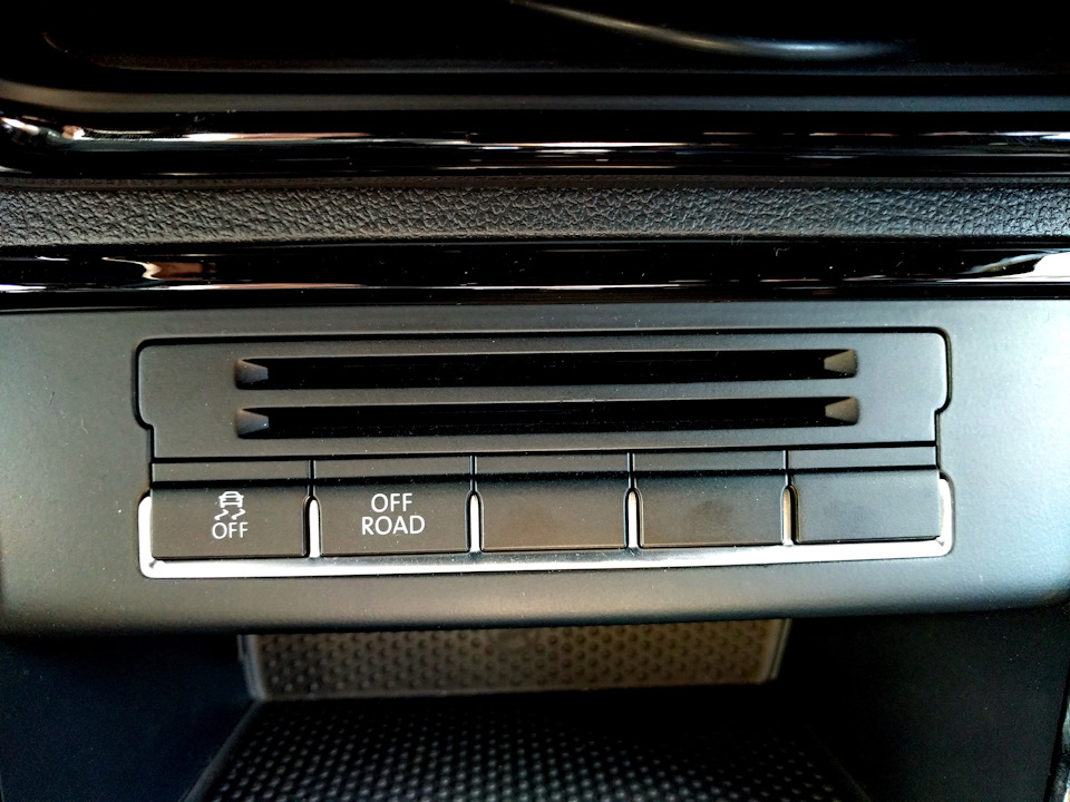

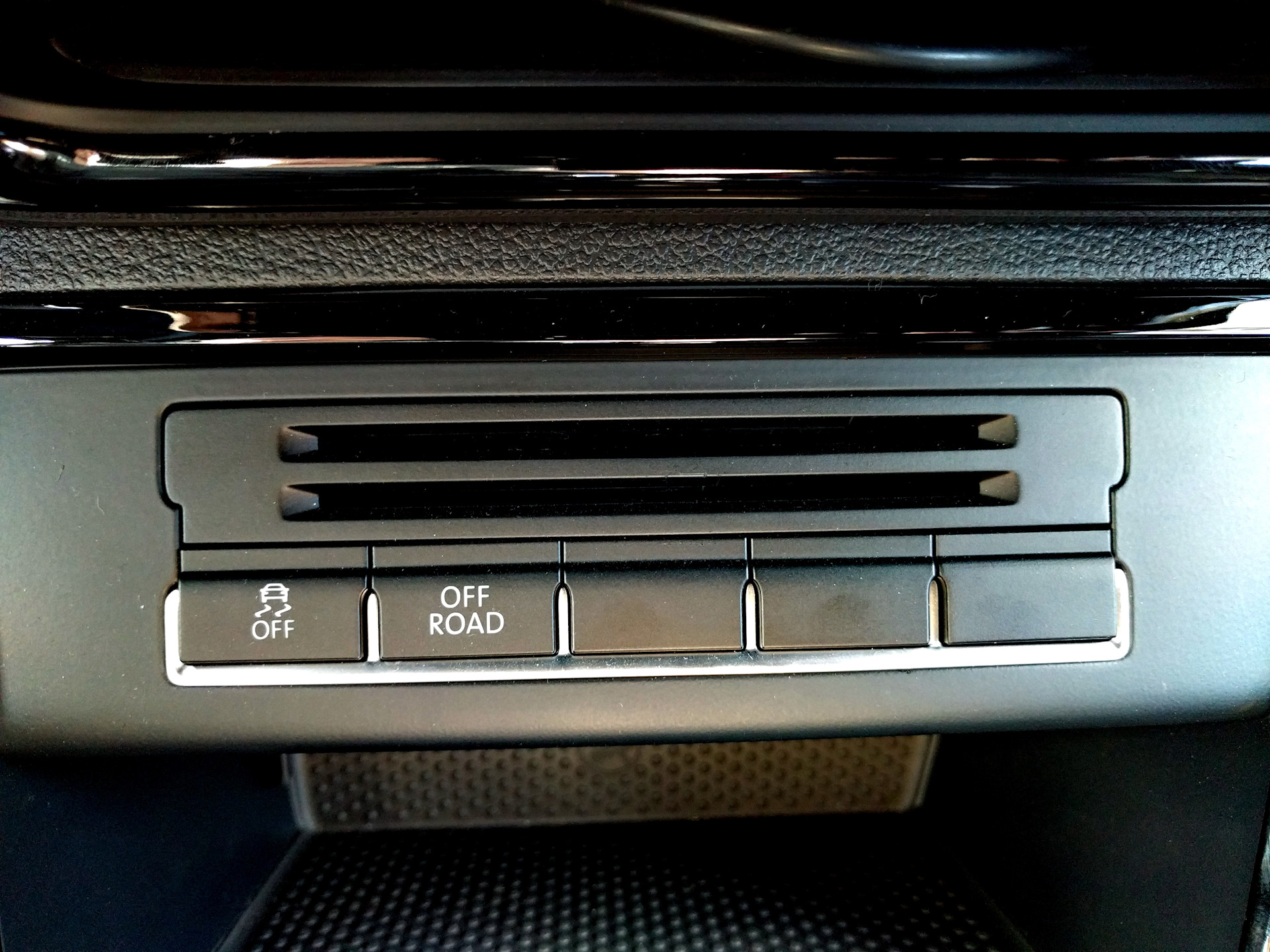

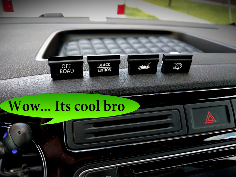

Вообщем не смотря на многочисленные отчеты и почти у каждого второго реализацию данных возможностей — собрался духом и терпением и сделал это: кнопки — омывателя фар, открытия багажника из салона и одну кнопку на "закуску" )))
Да в целом они вроде как и не нужны, а с другой стороны очень гармонично вписываются в интерьер салона и дополняют его. Без них сейчас уже как-то не очень 😎

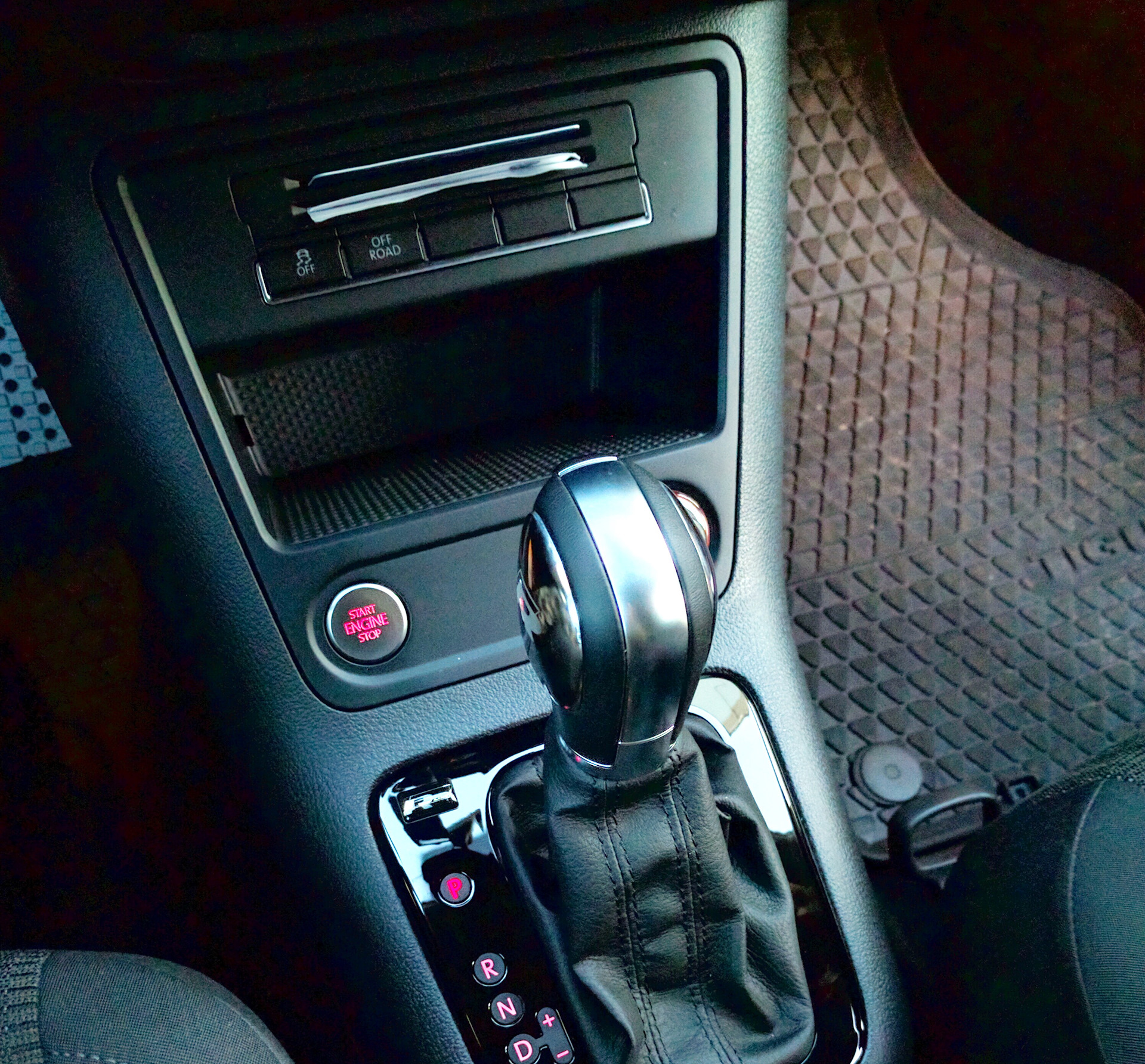

Вот так было, ну скучно же:
Началось с этого поста и после все затянулось до невозможного 😜 Надо было доделать проект до нового года.
Для реализации задуманного необходимо:

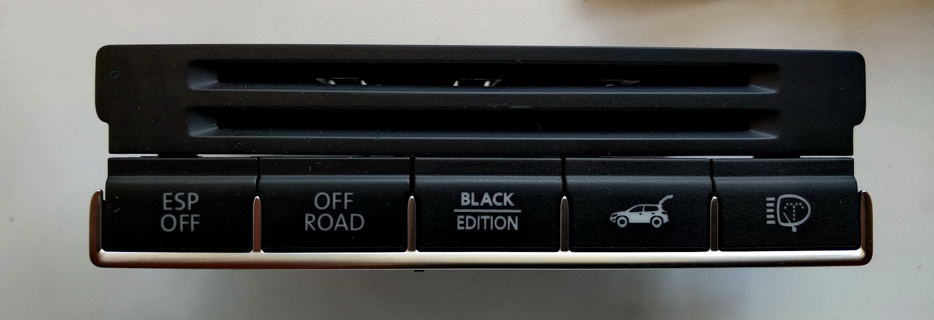

— панель кнопок 1 шт: 5N1927137MXSH
— гравировка кнопок: elgr, спасибо!
— 3 контакта: N 907 647 01
— провода
— лента: VAG D373125A2 или VAG 000979950
— инструменты

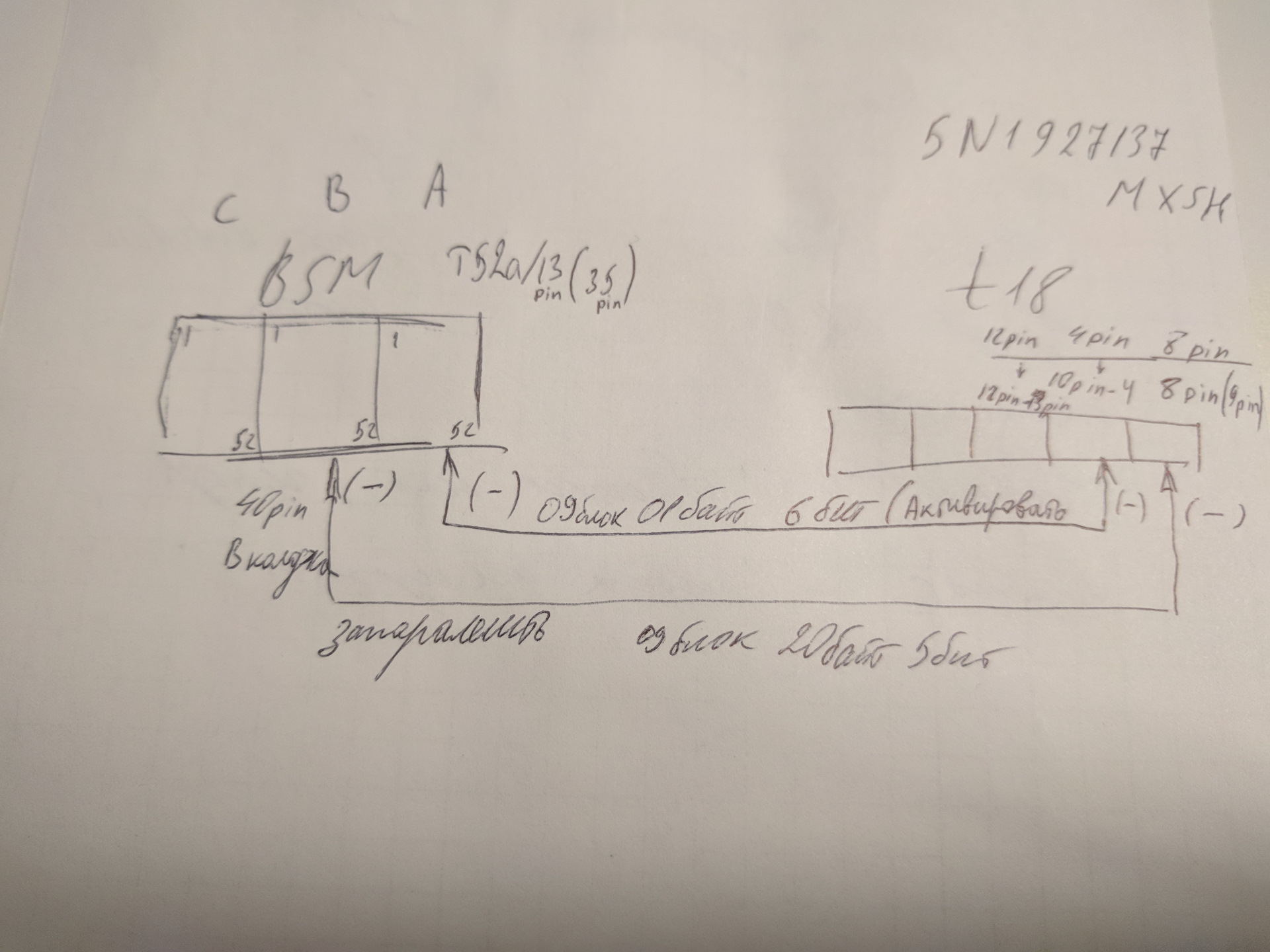

— Схема панели 5N1927137MXSH
схема и фото панельки:
Собрался вообщем на неделе, все изучил, нарисовал схемку и понеслась.
Дизайн кнопок разработал сам, кроме омывателя, хотел как всегда, что-то эксклюзивного.
Отправил и вскоре получил готовое решение. Качество 4++, есть небольшие малозаметные отличия (просто придиркиッ)
По сборке/разборке расписывать не буду, все подготовил на фотоотчете
Просто оставлю здесь:
Омыватель: 5 кнопка, 8-pin панельки, 40-pin BCM B, 09 блок 20 байт 5 бит отключить
Багажник: 4 кнопка, 4-pin панельки, 35-pin BCM A, 09 блок 01 байт 6 бит активировать
НЕЧТО 3 кнопка, 12-pin панельки, BCM — неизвестно, активация — неизвестно. Вообщем оставил на закуску ッ

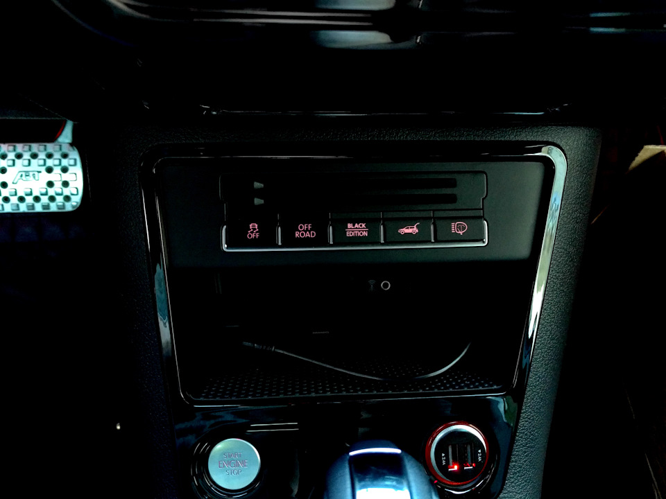

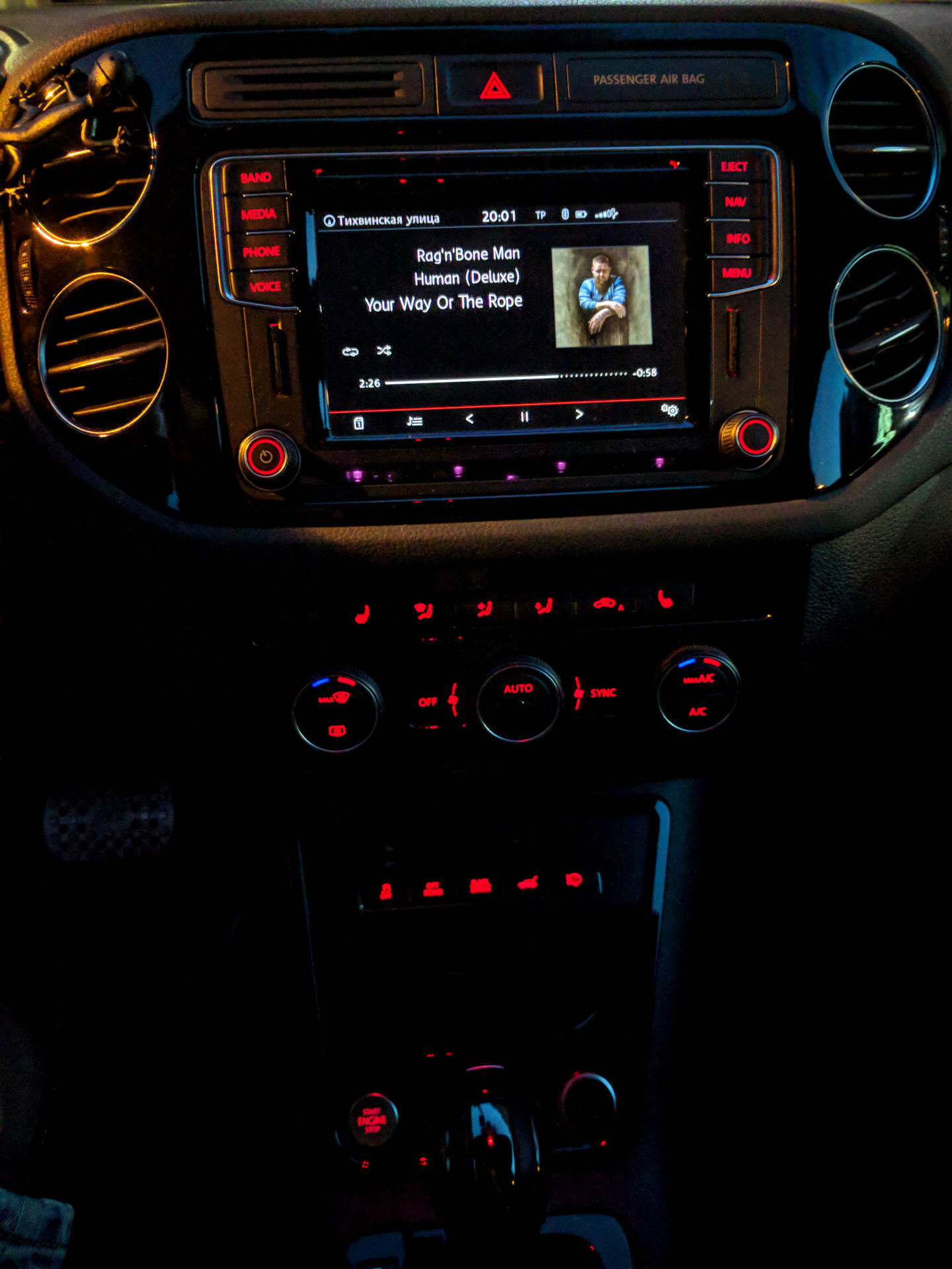

Видом очень доволен, не говоря уже о функционале и проделанной самостоятельно работе 😎

⚠️ как думаете, для чего кнопка по середине? 😂 конечно я сразу ответ не скажу, только после реализации задуманного — ну, а так "потыкать в небо" можно ))

Привет. Еще вопрос) Омыватель фар: Pin от кнопок вставляем в разъем BSM вместо того провода, что был там или провод из BSM извлекаем и наращиваем до кнопки?.. Прочитал три отчета и так и не понял(
Тащим новый провод между bsm и кнопкой, там же нет проводов, так как изначально кнопки такой не было задействовано
Я к тому, что там уже воткнут провод, для управления автоматическим омывателем. Нам надо его вытащить и вместо него воткнуть или вытащить и к нему примотать?)
Ааа, я вроде либо объединил либо примотался, уже и не помню точно
Эххх))
Пытался сейчас разглядеть как и куда провода втыкать… Сломал глаза, но мало что понял… возможно у кого-то есть более крупный вариант отчета? Вдруг в закладках имеется)
Может быть, смотри по поиску
Увидел у тебя ссылки на отчеты, изучаю, спасибо

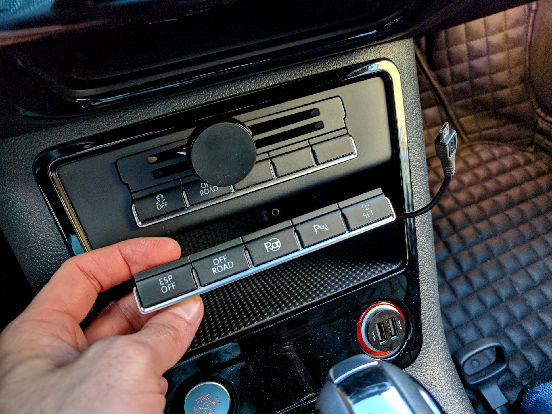

Привет. Глупый вопрос: как накладки кнопок снимаются?)))
Привет, сначала нужно снять заднюю крышку отгибая защёлки по периметру, после разберёшься
Спасибо, значит верной дорогой иду, также подумал)

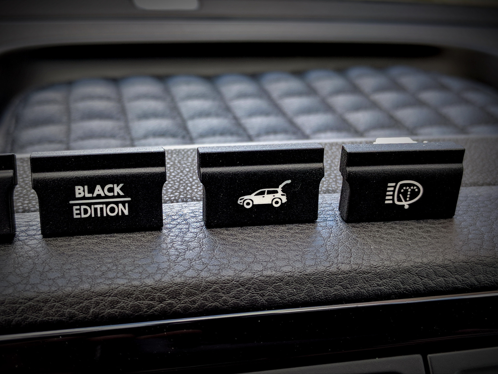

Координаты можно фирмы, где делали пиктограммы?
В статье есть "гравировка кнопок: elgr, спасибо!"

Пересмотрел твой БЖ, не нашёл (по слепоте или невнимательности::))) … как у тебя открытие багажника само сделано? усиленные аморты?
Пока сток все, возможно так и останется. Как то пока не горю желанием самооткрытие делать
хм… тогда зачем кнопа №4?
Я описывал:
Кнопка багажника работает: при выключенном зажигании при нажатиии кнопки происходит однократное открытие замка. При заблокированном ЦЗ после закрытия багажника — дверь блокируется. Раньше на заведенную, когда выходишь с водительской двери- багажник был заблокирован и приходилось либо с брелка октрывать, либо возвращаться и все двери разблокировать с ЦЗ двери, что чревато случайным грабежом (спорный момент, могут залезть через водительскую), пока будете возиться в багажнике, а так все двери заблокированы, кроме водительской и багажника.
Возможно, но ещё не факт китайские автоматические упоры поставить, а не усиленные аморты
Всё, сорян… разобрался. Но в теории, если будут стоять усиленные аморты, то кнопка будет открывать багажник?
Да, за счёт усиленных амортов багажник сам откроется по нажатию на кнопку ;)
NoNickk
Я описывал:

ты чо каких лопухов слушаешь 😂😂 Киркорова тоже врубаешь ? Rag'N'Bone Man 😂😂😂♐ у тебя чо дипресия?🙈🙈
Сам ты лопух-лопухущий))) закачал просто Lossless музыку — очень классно отыгрывает в колонках. А если не нравится кинь мне сборку lossless и не бузи 😂
Киркорова не слушаю
штааа 😂😂😂 какие колонки ещё? эти картонные то которые ? у тя точно дипрессич 🙈🙈♐давай заезжай есть антидепрессант 40градусный 🙈😂😂🍻
😂😂😂 нет депрессии, нормальные картонные колонки )))

Кнопка блек эдишн какую функцию выполняет? 🤔😀😀😀
пока ни какую ))) но кто-то принял участие в разгадке истины )))
Я понял! Это, если кто в салоне достал (жена, тёща), чтобы выключить на время поездки😂😂😂
Таких проблем нет ))) 😂😂
Все впереди )))
