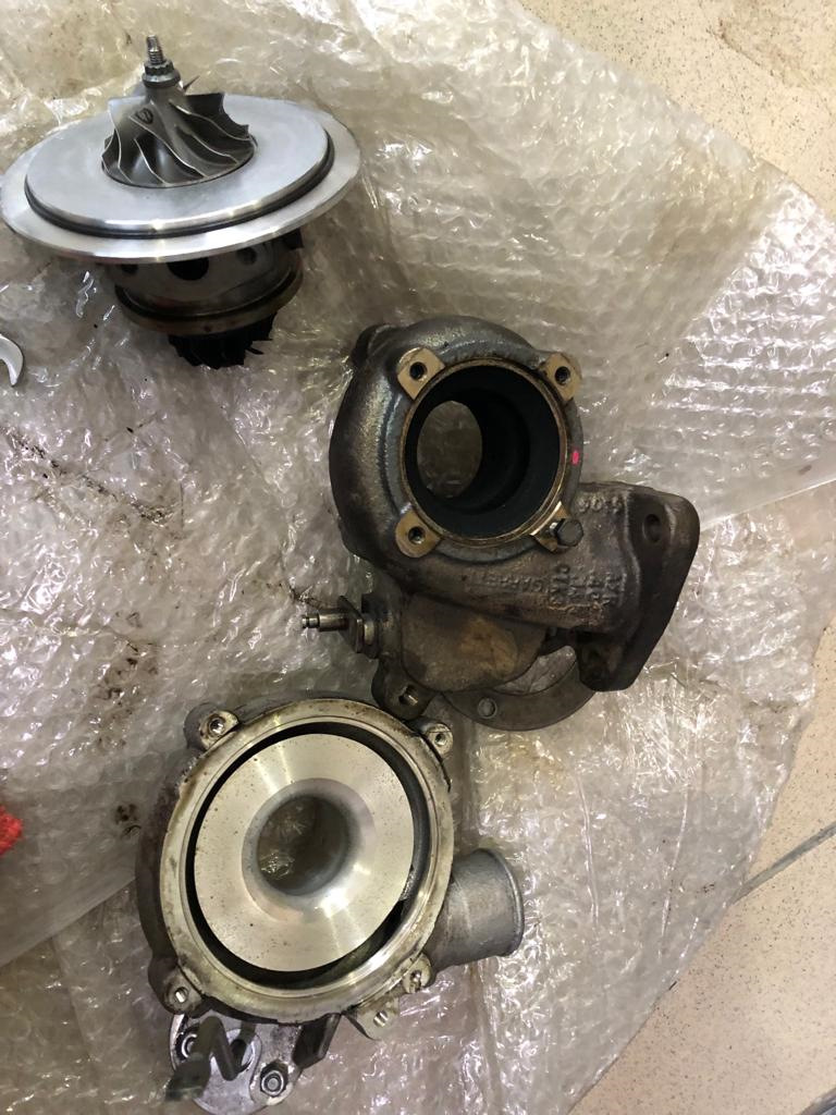

После покупки сделал диагностику терракан — приговорили турбину, говорят гонит масло. Проверил диагноз ещё в пару сервисах, тоже говорят масло течет.
Купил сначала турбину (по вину) 28200-4A210 (godauto.ru/catalog/turbina/d4bh_4d56-p38/) и она не подошла, поменял 28200-4A210 (godauto.ru/catalog/turbina/hyundai_terra…/) — там отверстие под болты шире чем на той, которая у меня установлена.
Мастер говорит турбина стоит 730640-5001s, но по вину другая должна быть… в чем прикол?

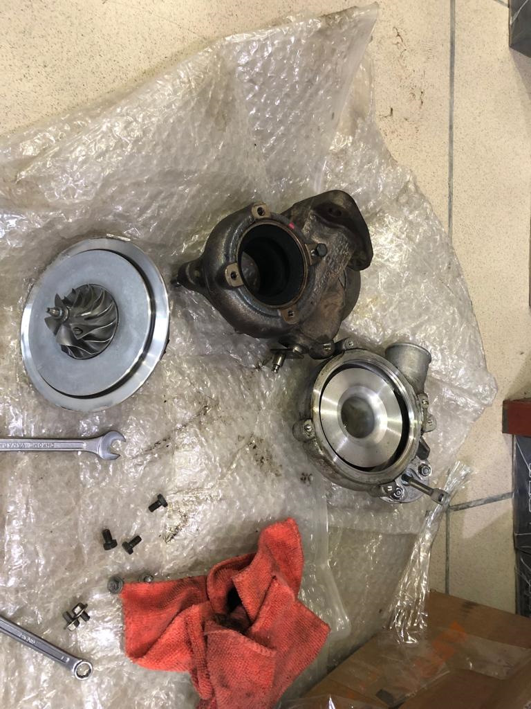

Привез снятую турбину в магазин, чтобы подбирать или думал менять картридж…там сказали не видят причин течи масла. Отправил турбину на дефектовку (чтобы проверить и подобрать ремкомплект или картридж) — говорят полностью исправна турбина. Сказали причина течи масла не в турбине. Наличие масла в интеркуллере тоже другая.
Вопрос к знатокам — куда копать и кому верить. У кого были похожие проблемы с турбой?

Сегодня позвонили с сервиса и прегласили на повторную диагностику после установки старой турбины — течи нет. Короче не знаю что за зверь этот террик, будем ездить и изучать дальше
