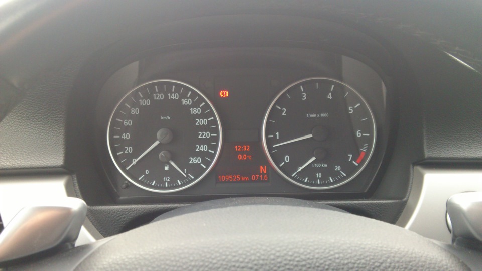

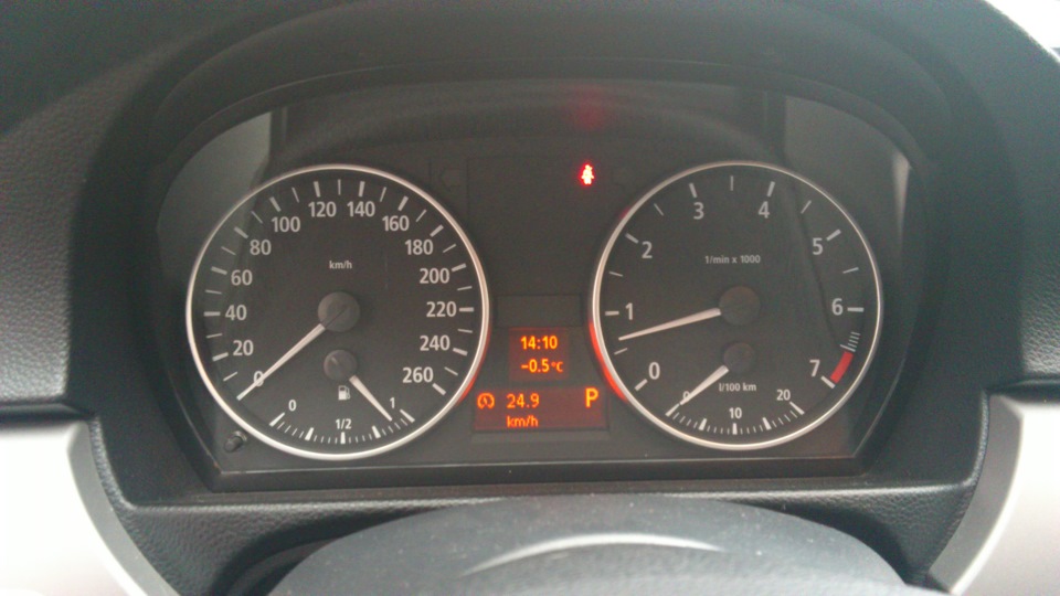

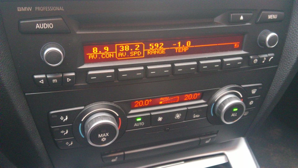

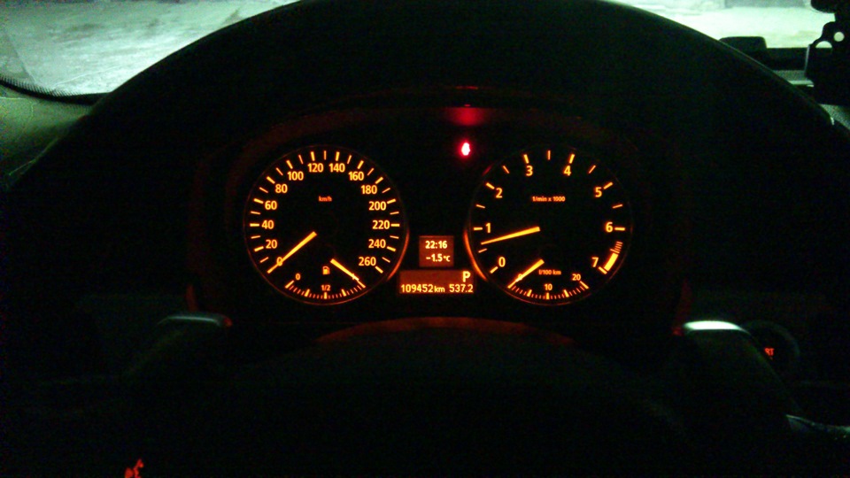

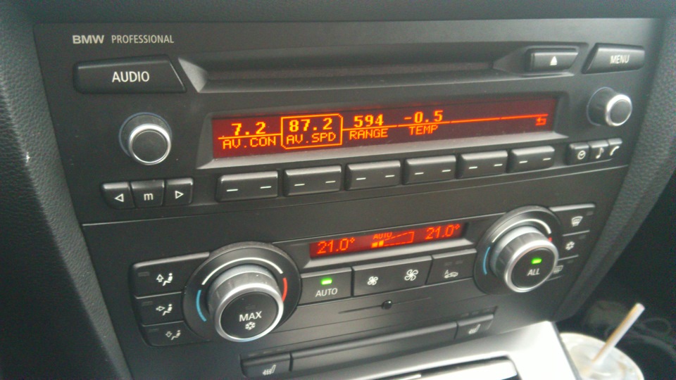

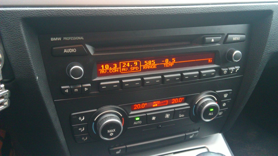

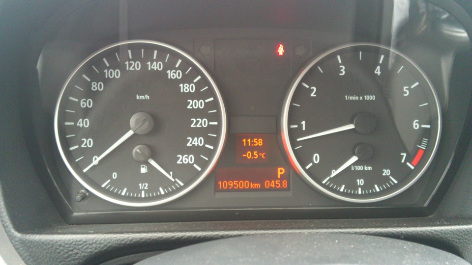

Вынудили меня некоторые, здоровые на спор, товарищи на "точный", с их точки зрения, замер расхода.
Проехался из Лыткарино в Броницы похавать в макдачке ;) Ехал по рязанке в режиме овоща, как старый пердун на круизе: туда 110 км/ч по GPS (по спидометру ~115 км/ч), обратно 100 (105) км/ч. Тапку жал только для обгона ещё пердуней ездаков :)
Погнали! Фотки "спорного" расхода по дороге в/из Тулы прилагаются. Делайте выводы сами ;)
Остальные фотки после отключения лямбд!
Дальше замеры для педантов ;)
Ну и на сладенькое замеры для самых отмороженных педантов ;) NO COMMENTS ;)
Ну и на что влияет средняя скорость? Ну и где ваш итальянский сыр? =)

Так и не понял на сколько реально расход упал? на прошлой а4 1.8т отключал лямбду, расход упал на 0,5-1 литр. Ездил в Прагу прошлой весной, расход был около 9.7 средний, с учетом обратного пути по банам гермашки под 200 км/ч.
На пару литров точно
слушай, я еще не залез в 20 пункт меню, вроде ты говорил о нем… но этот показатель среднего расхода точно брешит.
у мну щас показывает 8.5. а толку… в -10 я замерял — было 10.4 л/100км. Затем в -15-20 у меня машина съела 13л/100км. И вот покатался в -25, с довольно долгими прогревами на месте — 17л/100 км.

реальный расход замерял несколько раз. От 10.4 до 17.4 в зависимости от динамики езды и температуры за бортом (прогревы на хх в мороз). Сегодня вот в очередной раз посчитал, сколько съела от заправки до заправки — 12.4. Комп показывает — 9.9. Пару недель назад было 8.7. Растет потихоньку, из-за работы на хх.

20.00 KORR-VERBR Фактор поправки Поправочный коэффициент индикации потребления Коэффициент поправки топлива
20.01 1ER KORR 1-я поправка Можно изменить целое значение коэффициента поправки
20.02 10ER KORR 10-я поправка Можно изменить десятичное значение коэффициента поправки
20.03 100ER KORR 100-я поправка Можно изменить сотую значения коэффициента поправки
21.00 Reset Сброс
это понятно! как изменить коэфф на 1.0?
20.01 — это целое значение от 0,7 до 1,2 вроде
20.02 — сотая доля
20.03 — тысячная доля коэффициента
т.е. надо внести коэффициент 1,143, то нажимаем на кнопку суточного пробега, кода на дисплее показываются следующие значения: 20.03 — 3, 20.02 — 4 и 20.01 — 11
Для 1.000: 20.03 — 0, 20.02 — 0 и 20.01 — 10

но тогда новая проблема. Там в 20.01-20.03 у меня нет таких простых цифр. Там трех-четырехзначные числа. И меняются по-разному. Где-то по единице очень медленно увеличивается, где-то по сотням прирастает. Если не ошибаюсь в 20.03 сегодня был перебор от 8хх до 13хх по кругу. 0-то как сделать?)
не, ты запутался совсем))) Зайдя в 20-й пункт у тебя сразу начинает перебираться 20.03, тебя нужен ноль там, нажимаешь во время показа ноля — ххх0, потом ноль остаётся и начинает перебираться 20.02, тоже нажимаешь в момент показа ноля, т.е. когда будет хх00, затем первые две цифры перебираются в 20.01 тебе нужно тупо поймать 1000

Я не понял смысл последних картинок, но да ладно. Могу сказать только то что расходу упасть на 10% из-за отключения лямбды, контролирующей работу катов, нет никакого резона.
И еще нюанс. Если ехать по трассе и получить среднюю скорость 100, а потом помолотить на хх и получить в итоге среднюю 30 получится совсем не то же самое по расходу если ежедневно толкаться в пробках со средней скоростью 30. Я исключительно за объективность и приближение к истине, за труды и отчеты респект, читаю с удовольствием.
Дружище, ты меня так и не услышал! Бляхамуха, не смотри пожалуйста на среднюю скорость! Я мерил расход изначально с учётом одинакового стиля и режима вождения, с одинаковыми пробками и поездками по трассе без них. Скорость разная, а режим идентичный! Вот я к чему ;) Надеюсь ты меня услышишь и хорош баранить про "неможет расход из-за лямбд расти"

У мну расход до 15 упал с 20.5 на одном и том же маршруте с одними и теми же пробками ) а ну стекла и зеркала еще протирал)))
