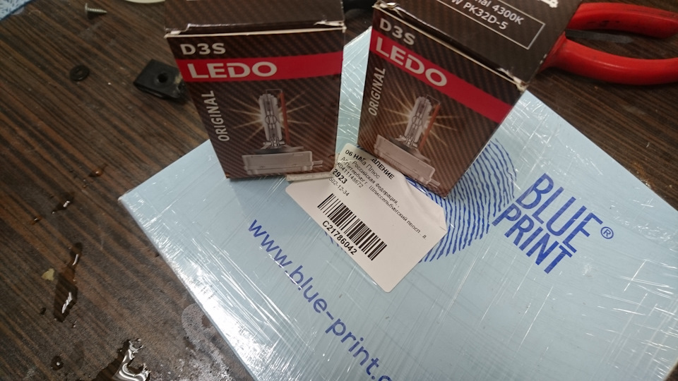

И так вот пока такие посылки я получил:
1.Воздушный фильтр Mahle/Knecht — 919р.
2. Салонный фильтр Blue Print — 446р.
3. 4 шпильки JAGUAR оригинал — 808р
4.Лампочки Лампа D3S 4300К LEDO Original 2 шт — 1540р. ( Думал взять Osram как и стояли, но самую дешевую нашел за 3600р. Почитал отзывы про эти лампочки, пока остался ими доволен. Покатаемся и увидим результат)

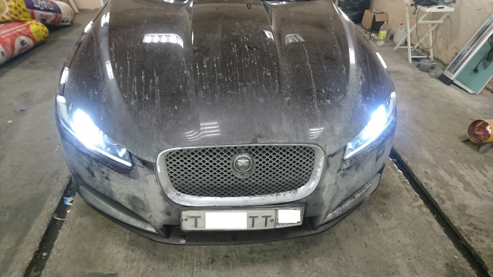

Данная работа была очень простой, по сравнению с тем как пришлось попариться с заменой ламп. Прежде чем менять их, я пересмотрел мануалы и видео. Вот смотришь как все просто, а по факту под конец уже терпение сдавать начало.
К правой еще фаре доступ я еще обеспечил, сняв короб воздушный. Вроде доступ был, но вот все равно патрубки кондея мешали для полного удобства. Возился примерно минут 30 только для того, что бы открутить само крепление вместе с лампой.
С трудом но я вытащил лампу)
Левая думал будет по проще учитывая, что доступ туда и так обеспечен. Как же я ошибался, в итоге пришлось скидывать бампер, снимать фару и то даже это не сильно упростило. Так было закручено, что минут 20 пришлось по возится.
Таких танцев с бубном давно не было. Когда менял лампу на Х6, а там фара уходит под крыло, кажется вообще элементарным делом, по сравнению с ягой.

Я так понимаю не реально поменять лампы без снятия бампера?
Спасибо за ответ. Вопрос очень актуальный.
Добрый день. К сожалению да, пришлось снимать.
Спасибо за ответ. А как сама лампа крепится к корпусу фары. Я так и не понял. Там какое-то кольцо или что?
Вот тут уже точно не подскажу.
Borrneo
Честно говоря стремает тот факт что его обратно красиво уже не поставят( там не мало работы я догадываюсь.
Как эти лампы в итоге, долго отходили?)
до 2020 лета отходили, и продал с ними))
Спасибо за инфу)
не за что)) но гарантий никто не дает)

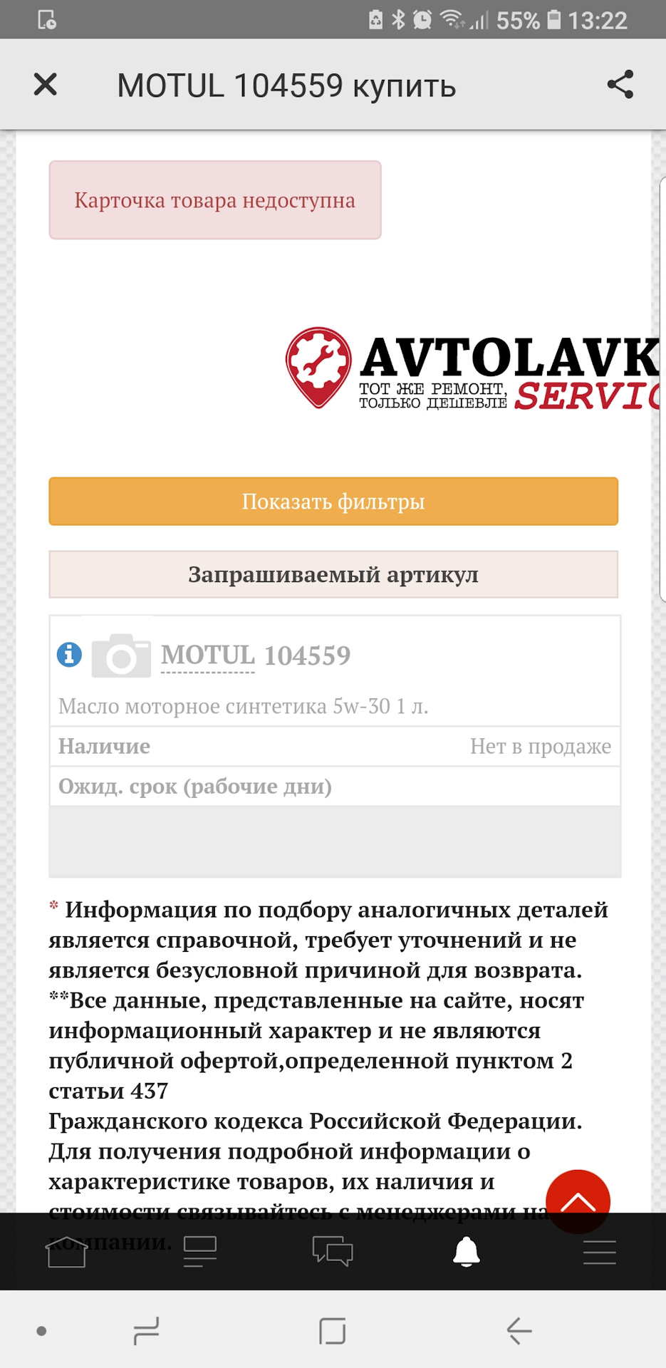

Какое масло планируешь? (В двигатель в коробку)
мотюль Моторное масло Specific 913 D, а в коробку оригинальное zf)
Я тоже на срецифик перешел с кастрюля))👍
Доволен?)
Из плюсов
Перестали стучать гидрокомпенсаторы на холодную при заводе. На кастроле орали так, как будто их насилуют там))
Нету угара.
Проехал где то тыс 2 после замены.
Кастрол горел сразу.и ОД еще заливал масло не с тем допуском. 🤯
Значит попробую))
Главное не левое купить. Я в мотюль гараж брал.и там же менял.
Ну менять я и сам справлюсь)) я в автолавке заказываю все всегда)
Расстрою.они им не торгуют
Уже нашёл там)))
Borrneo
Уже нашёл там)))
Дай ссылку
.даж интересно
avtolavka.net/search/?pbr…r=104559&pbrandname=MOTUL
Я понял) уже 🥃🥂🥃
