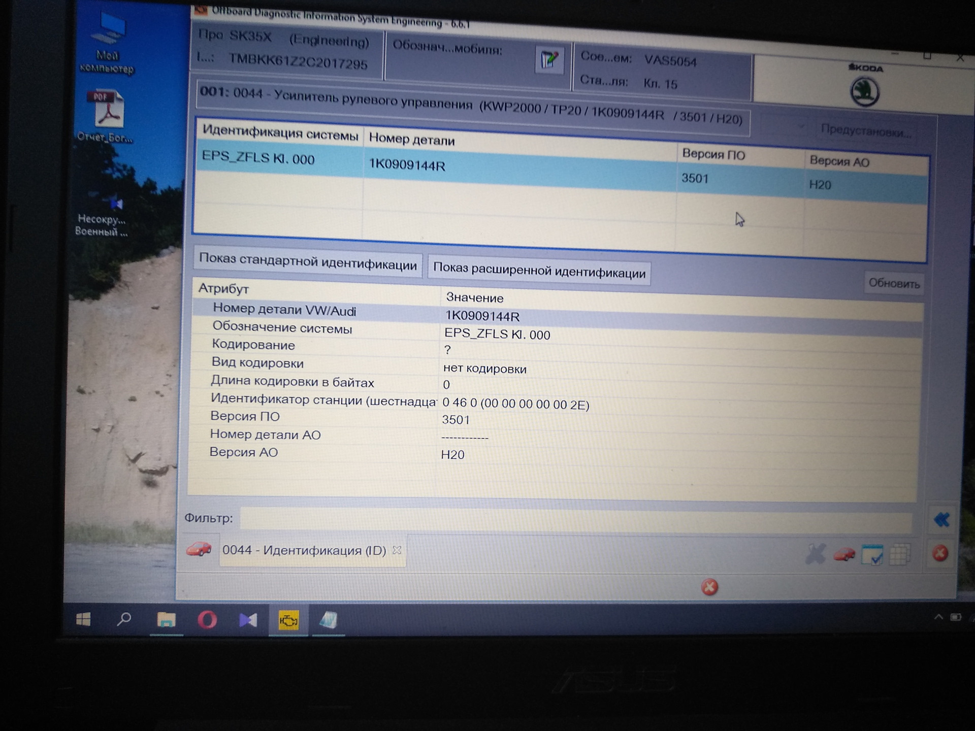

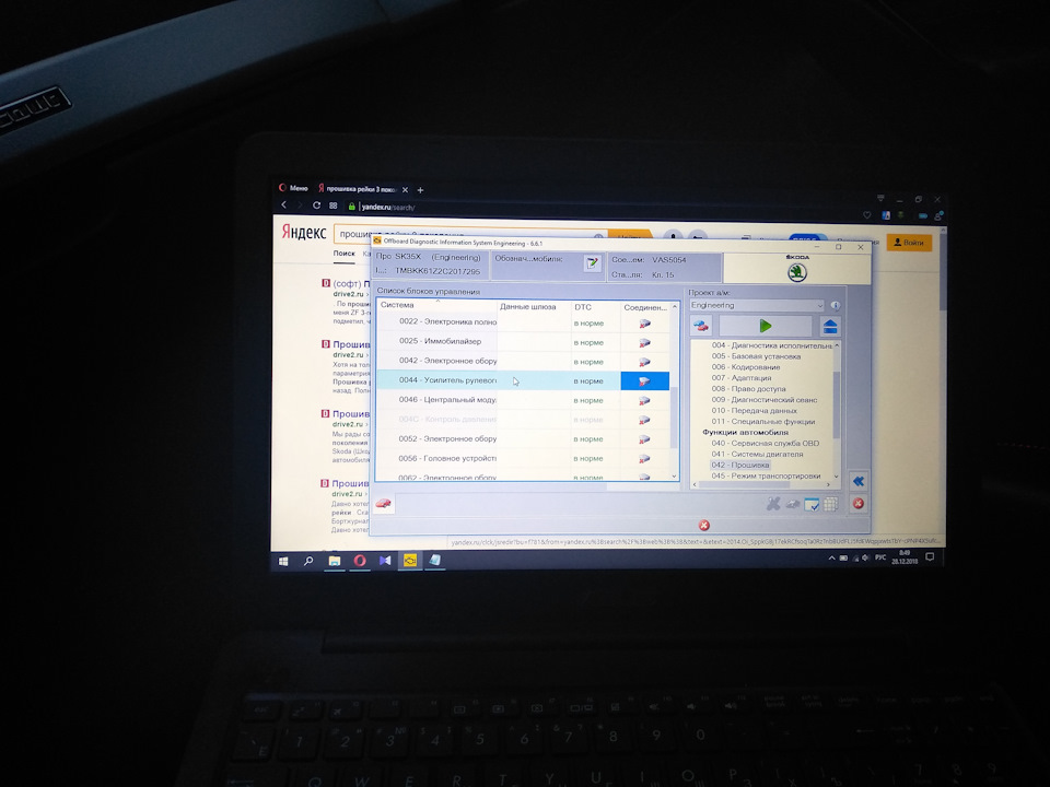

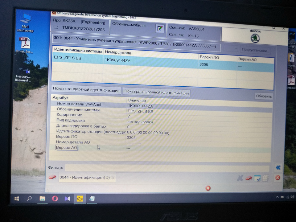

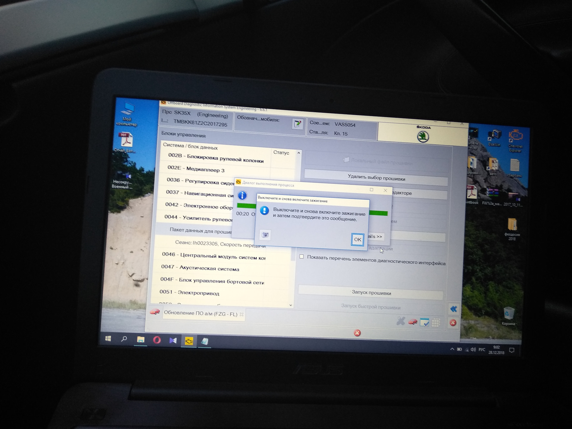

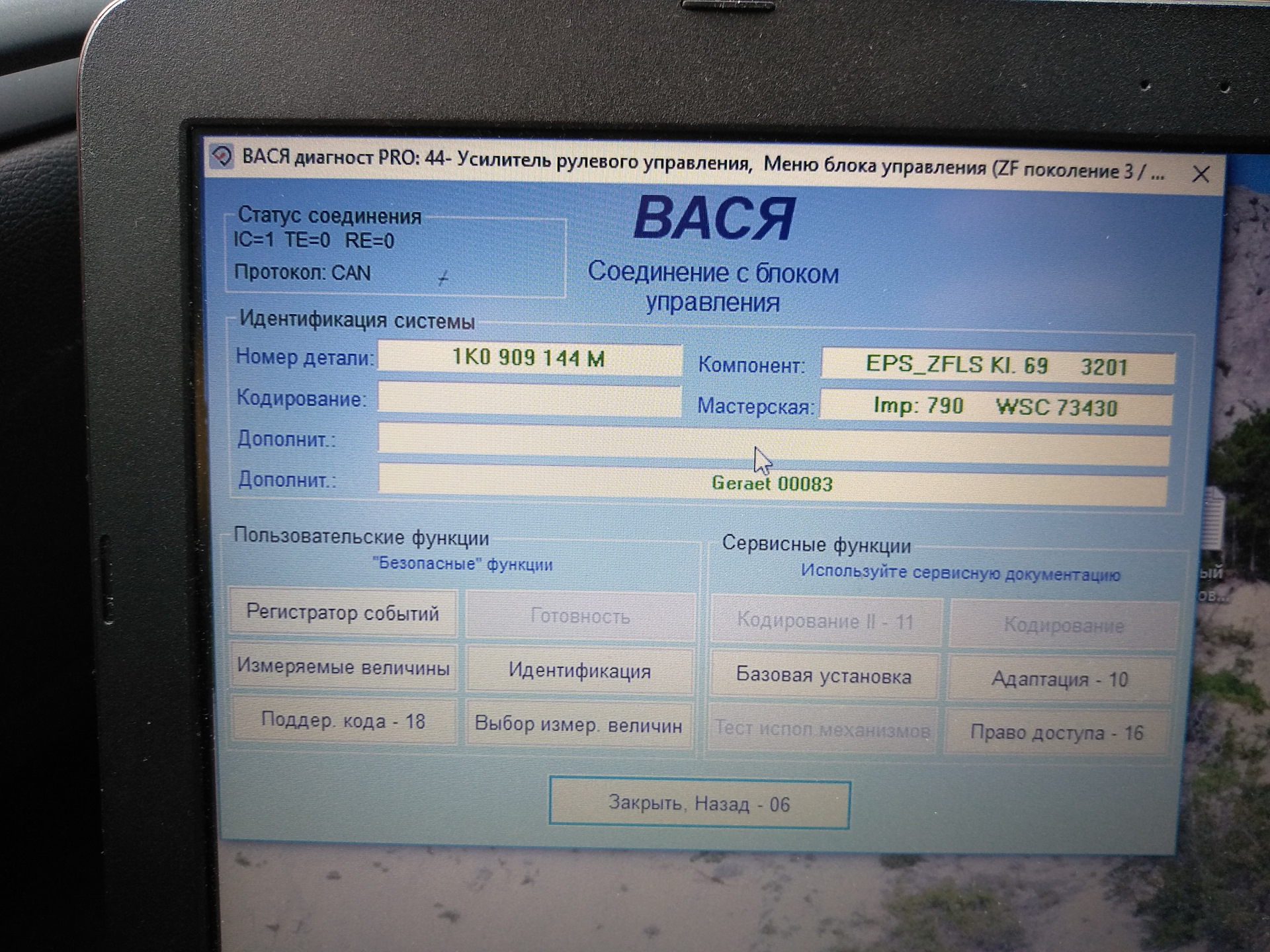

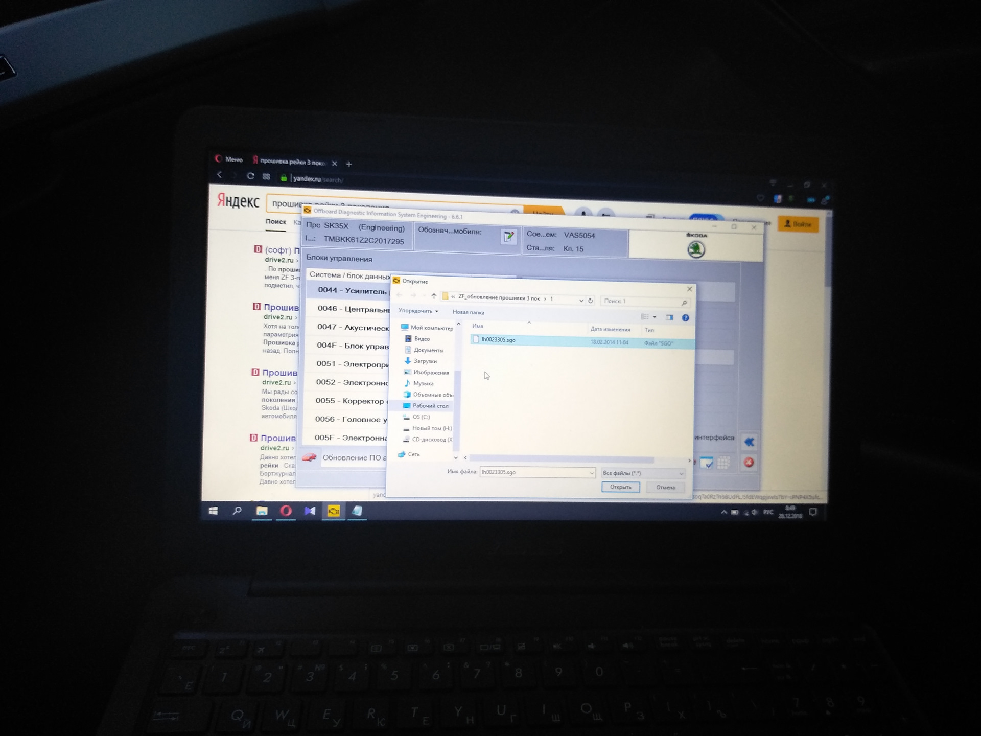

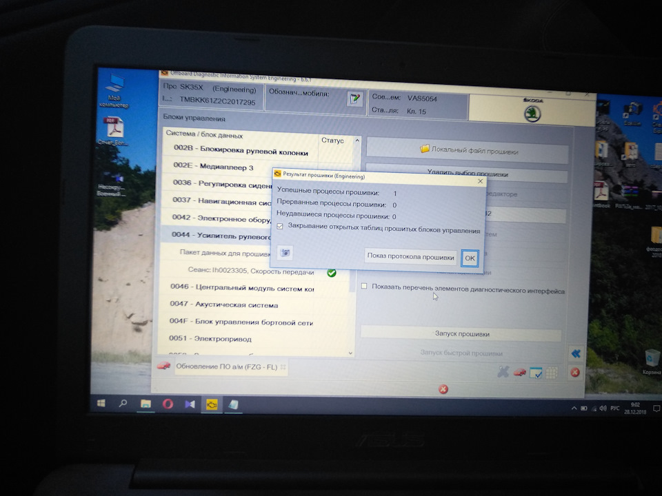

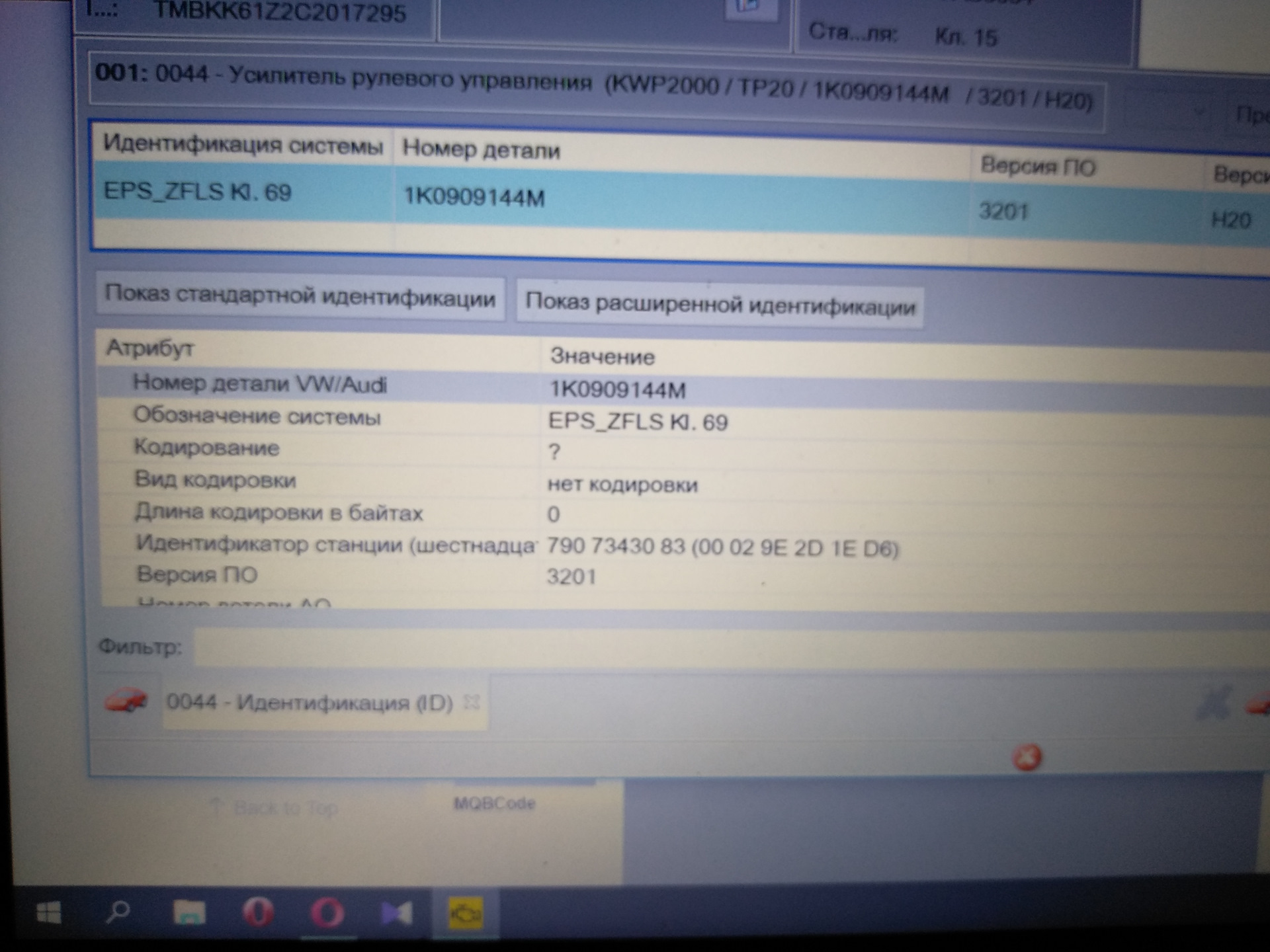

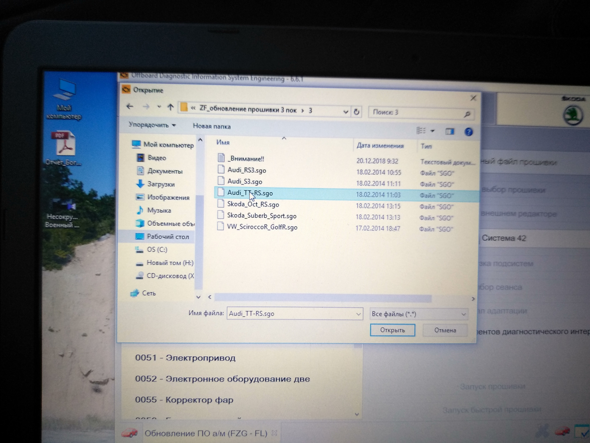

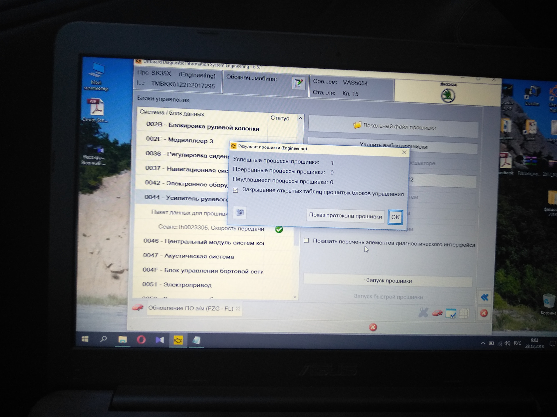

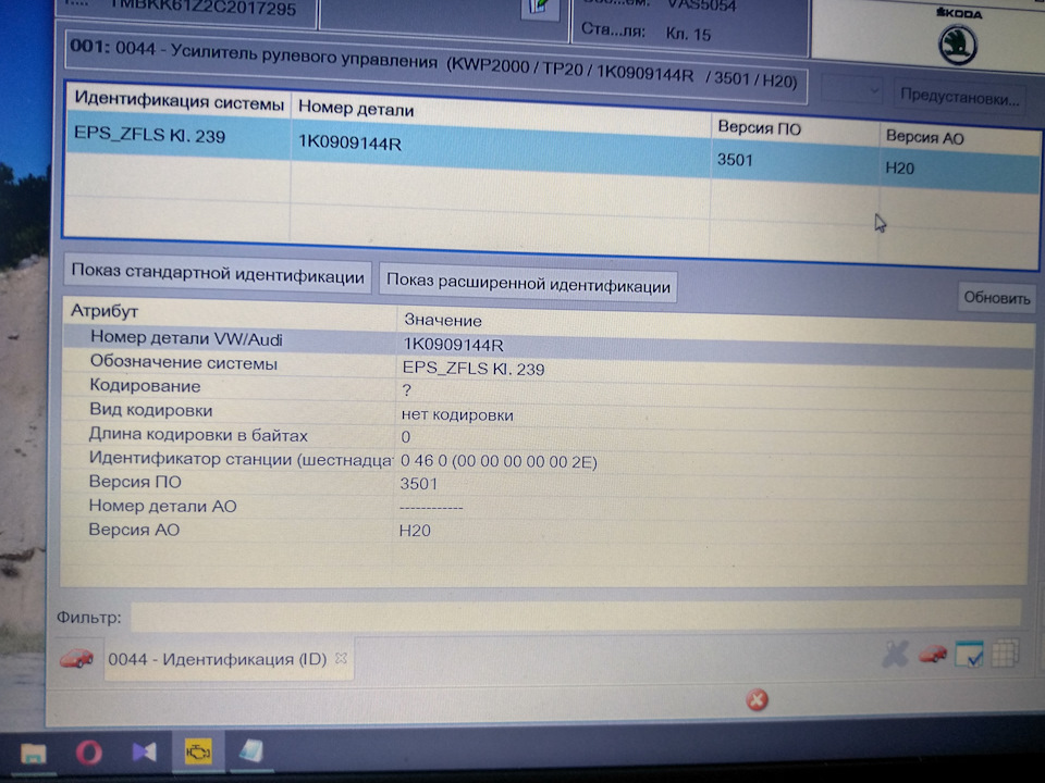

Долго я созревал для прошивки рейки так как опыта не имел, а шанс сделать кирпич из ЭУР был. Но прочитав много информации на данном ресурсе приступил к действию. Инструкцию и файлы нашел у Romich811 www.drive2.ru/l/468497232744677412/. У него на страницах много информации. Перед прошивкой сохранил значения каналов адаптации 44 блока. (03, 04, 09). Ну а дальше по инструкции.

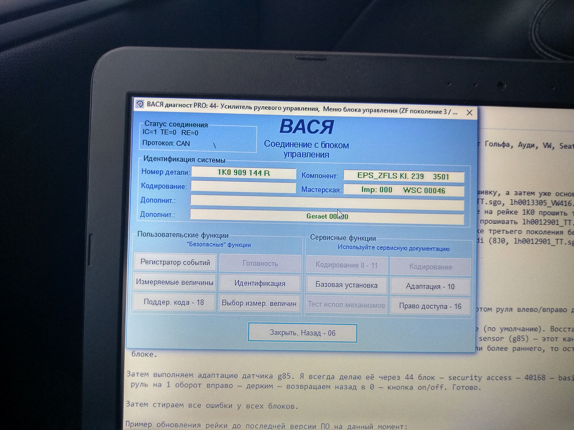

Далее подключаем Васю-Диагноста и восстанавливаем каналы адаптации в 44 блоке. Делаем адаптацию датчика G85 (через 44 блок — security access — 40168 — basic settings —
канал 060 — руль на 1 оборот влево — держим — руль на 1
оборот вправо — держим — возвращаем назад в 0 — кнопка
on/off.) Готово и удаляем все ошибки.

Прошил параметрию от Ауди s3. Было все круто. Потом прочитал ошибки Васей а там куча разных непонятных ошибок. Аналогично тому если скинуть аккумулятор. Стёр их и руль стал как стоковый. Может ли сбиться прошивка руля на сток? И можно ли после неё менять Васей настройку усиления руля (автоматический, стандартный, комфорт, динамический)?
Прошивка слететь не может. По поводу изменения настройки усиления руля Васей не в курсе. Я как заменил параметрию, так меня все устраивает и я туда больше не лазил. У Вас я так понимаю а7? Там я думаю не много по другому.

мре интересно, по, ему все шьют рейки по от машин, которые не то что по классу скауту не подходят, они даже ни капли не похожи.объясните мне, может я чего не понимаю?но имхо на скаута, можно прошить допустим рейку по от комби рс, или ауди с4 авант и тд.
Я обновлял прошивку до последней версии и за одно решил параметрию от ттрс, если не понравиться заменю на родную. Пока по городу ттрс поприятнее чем родная а там посмотрим.
да я не к тому.просто машины рядом не стоят, никак
А что стоит рядом сарай РС. Так прямая зависимость как у нас только потяжелее. Кстати надо посмотреть какая стоит на ауди рс4 авант.
я думаю универсалы с приставкой с и рс должны зайти.интересно попробовать параметрию от рс6, но она тяжелей
Будет время поищу и попробую.

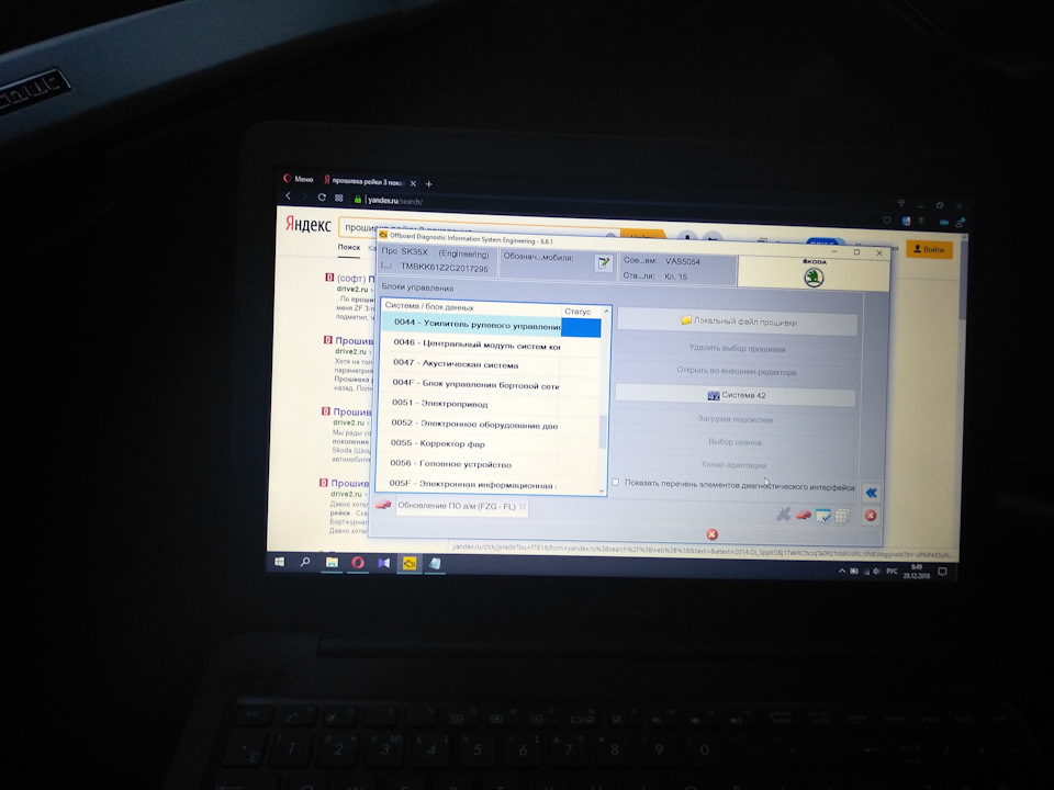

При это нужно менять кабель или достаточной одного, допустим от Васи ?
Для обновления и прошивки нужен VAS
Ltitov
Для прошивки VAS 5054 купленный в Китае.
