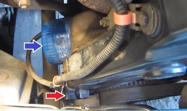

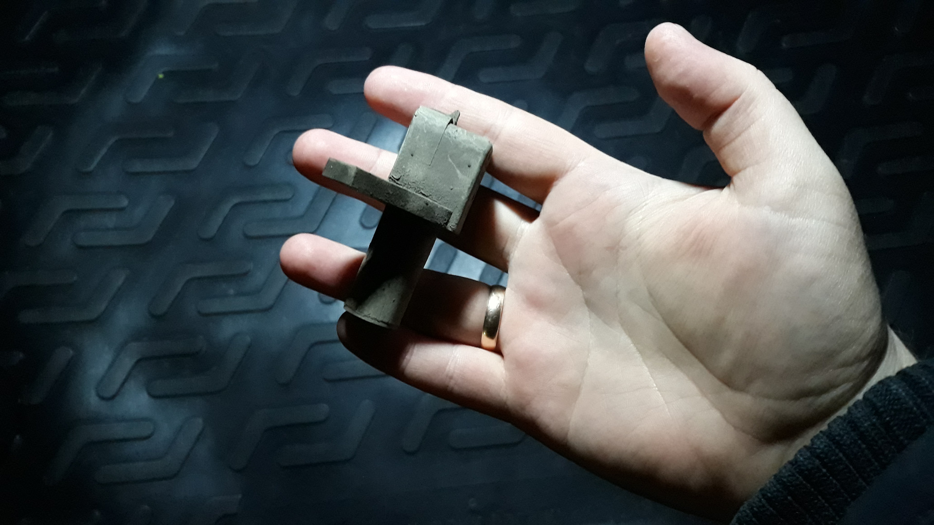

Всем известно, что на отечественные машины запчасти продаются чуть ли не в хлебном магазине. Я в очередной раз убедился в истинности этого утверждения и провел ремонт автомобиля за половину рабочего дня. В воскресенье 16 декабря я ездил по делам на "родину ТАЗов", в Тольятти, вернулся без проблем, все было хорошо. В понедельник утром выхожу, машина начинает схватывать при запуске и вдруг как отрубило, молотит в холостую. Второй раз, третий. Проверяю ошибки на БК ШТАТ, ну точно — отсутствует сигнал от датчика положения коленвала, датчик опорный и без него машина никак не заведется. Иду на работу пешочком. На работе позвонил в три автомагазина, везде датчики в наличии от 120 до 570 рублей: хочешь китайский, хочешь заводской, хочешь аналог. На обеде с коллегой създил, взял оригинал 2112-03847010-82 за 420 рублей, при помощи головки на "10", прямо у подъезда заменил за пару минут. Никаких регулировок или адаптаций не надо, просто открутил одно, прикрутил другое.
Находится он в районе шкива коленвала.

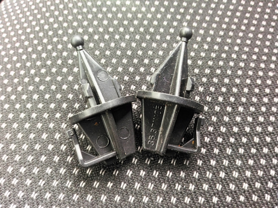

После этого я продолжил бороздить дороги нашей необъятной, но стал обращать внимание, что гидрокорректор стал погибать. Правая фара падала вниз с регулярностью в две-три недели. Я ее вручную барашком под капотом поднимал до тех пор, пока не уперся в предел регулировки. Тут я решаю сделать албанский ремонт и поставить просто заглушки, из-за того, что корректором я не пользуюсь, т.к. езжу максимум вдвоем с женой и грузы вожу раз в пятилетку, поэтому не хочу заморачиваться с прокладкой нового контура, который так же не проживет сильно долго.
Заглушки ставятся штатно вместо гидрокорректора, нужна именно как на фото, с шариком на конце. Они бывают черные или белые. Стоимость 25р штука, купил в первом же автомагазине.
Фото я честно подбрил у Rekhtin
После установки фары стали смотреть в небо, отрегулировал как положено, сделав небольшой запас на загрузку. Теперь фары падать не будут. Ранее я уже рассказывал как отрегулировать фары самостоятельно.

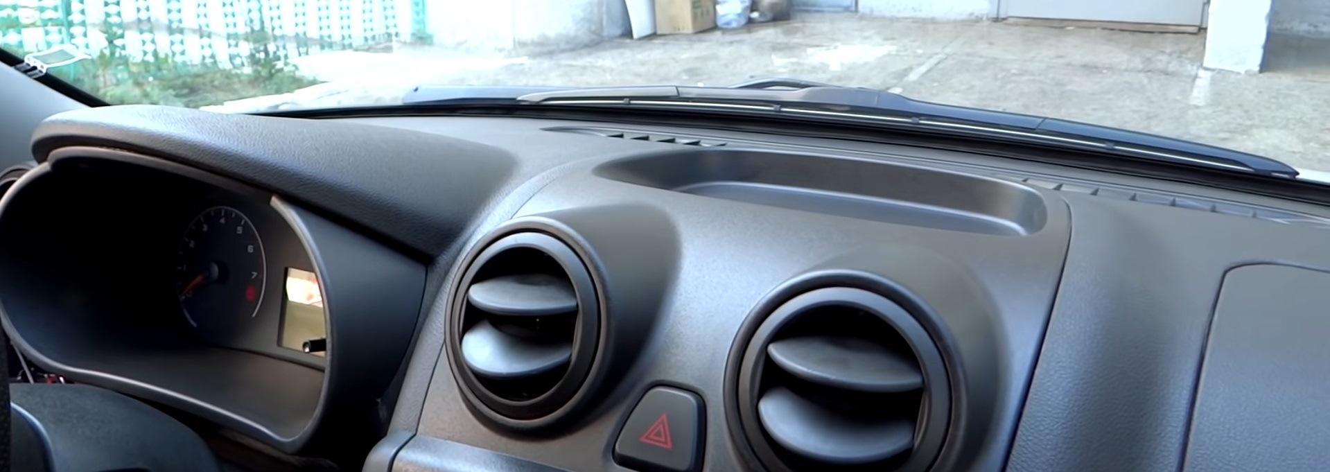

Ну и напоследок еще в августе поставил уплотнитель между приборной панелью и лобовым стеклом.
Оттуда иногда доходят скрипы, после установки уплотнителя по сей день оттуда тишина + выше эстетика, нет некрасивой щели и ничего туда уже не упадет. Не очевидный плюс, этот уплотнитель реально снижает шумы двигателя. Я вынимал уплотнитель и давал потестировать эффект другу на Гранте, когда снял его и поехал, сразу заметил, что сильнее слышно мотор. Причем когда поставил эффекта не заметил, а вот когда снял разница очень ощутилась. Похожая история есть у Весты, только там поролон.

С фарой, такая фигня прооизошла. Не стал мучаться с поиском заглушки, а как и многие, просто откусил пласт трубку и ввернул саморез. По месту, отрегулировал высоту светотеневой границы. Будет тепло, поставлю электрокорректор…
За 570 какой был?
Пр-ва Пегас
Вот это и есть оригинал, который ставит завод и старый такой-же.
Я у дилера взял в Лада Деталь, я так понял производство Балаково, в оригинальной упаковке Лада, мужичок сказал что на заводе его ставят, а Пегас был просто в картонной коричневой коробке.
Лада Деталь это просто упаковщик и продавец.
82-Калуга, тоже нормальный.
04- заводской оригинал Кострома, Пегас
А на снятом ДПКВ другой артикул
Этот артикул с сайта Лада Деталь, он один на все Лады.
Посмотри на старом. Почему то их Лада Деталь и Лада Имидж не продают, а завод ставит.
уплотнитель хорошая вещь, больше в том плане что закрывает щель между стеклом и панелью, а то туда че нибудь мелкое, норовит улететь…
У меня так раз туда документы улетели. Ладно, что формата А4, смог достать :)
