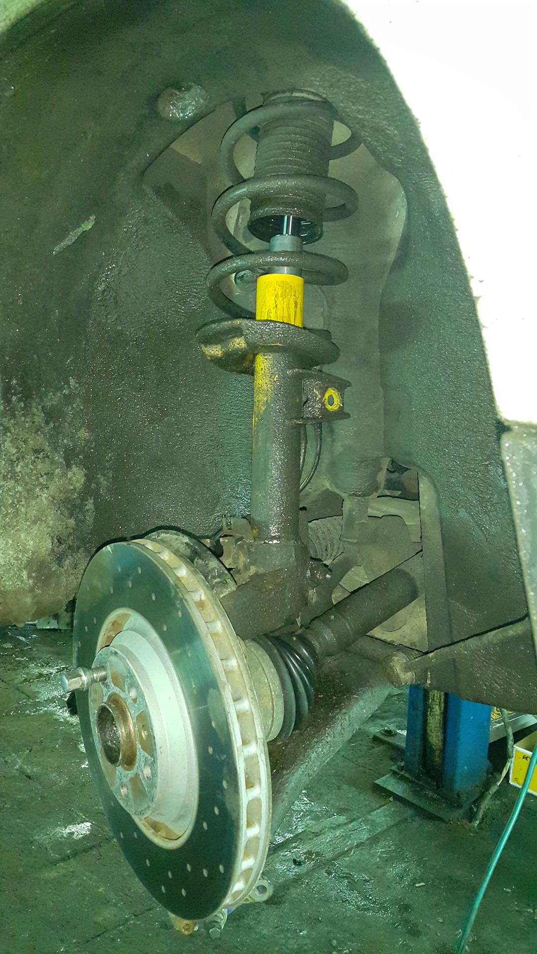

После минувшей гонки правая стойка расстучалась совсем устрашающе.
Вывернув колёса решил посмотреть насколько всё плохо
На мой взгляд вполне стремно. Решено срочно заменять аморты, не дожидаясь весны, а значит и заодно поставить алюминиевые кулаки, которые аж на 2х2 кило легче, при чем это неподрессоренная масса :)

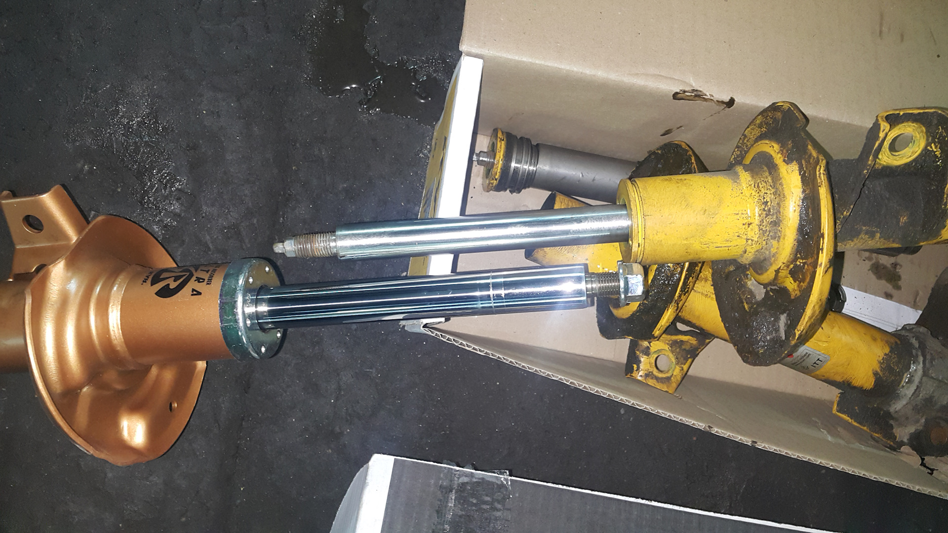

Снимаем колесо, отвинчиваем стойку стаба — и аморт фактически разваливается.
В стойке раскутилась крышка, поэтому и болтался шток как говно в проруби. После снятия и осмотра в теории можно было бы реанимировать, но я не видел смысла мучать то, что в принципе не очень подходит. Напоминаю, что магазин Koni Store мне пробил по VIN и продал аморты на 50-й кулак в прошлом году, а ошибка выяснилась в момент установки. Менять они отказались сославшись на утрату товарного вида и прошествие 2-х недель с момента покупки.

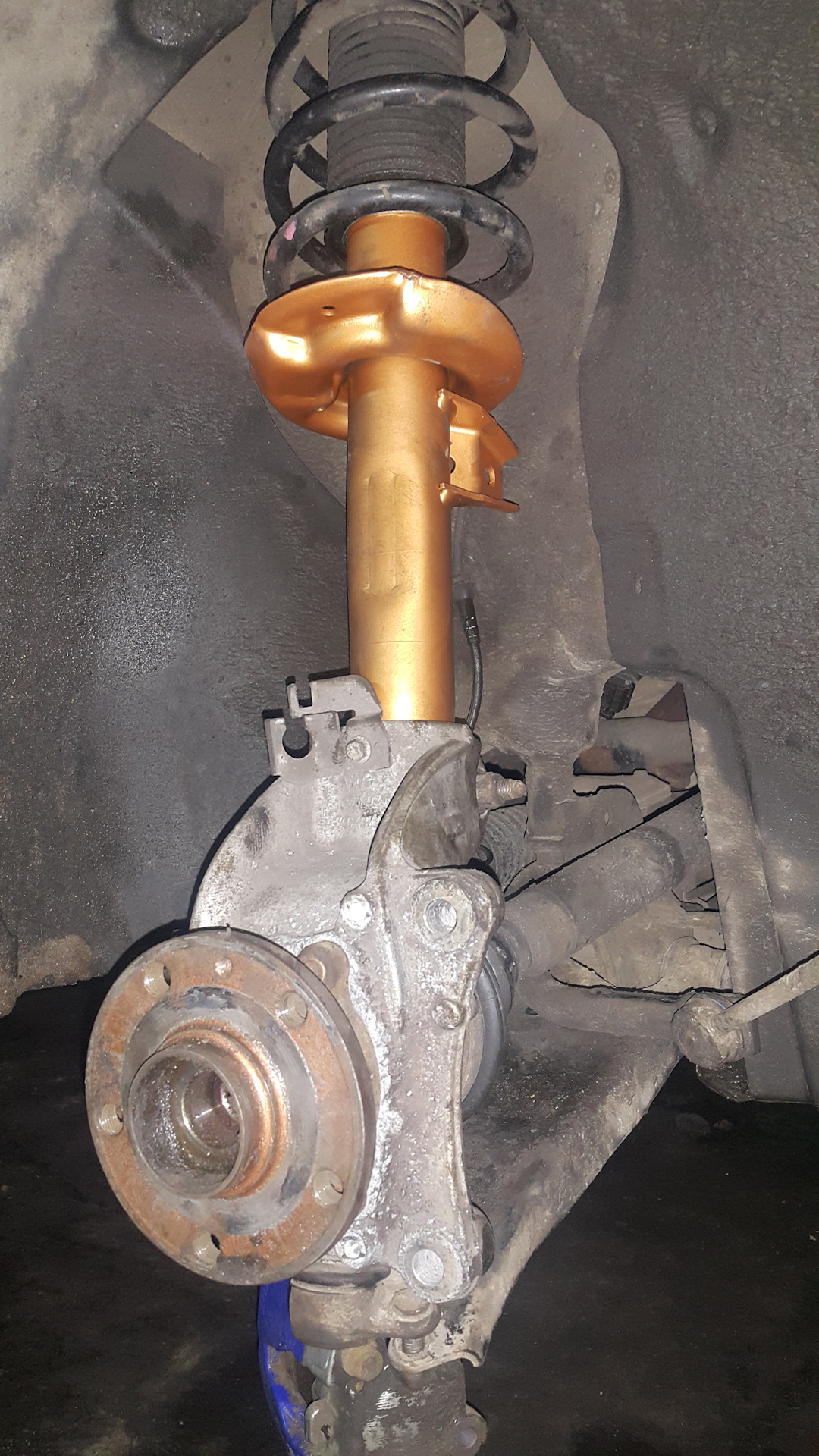

Всё прошло как по маслу, никаких нежданчиков.
Старые кулаки срослись с Конями — в утиль.
Визуально Каяба пожирнее, особенно шток. И крышка со "штанов" вряд ли соскочет)

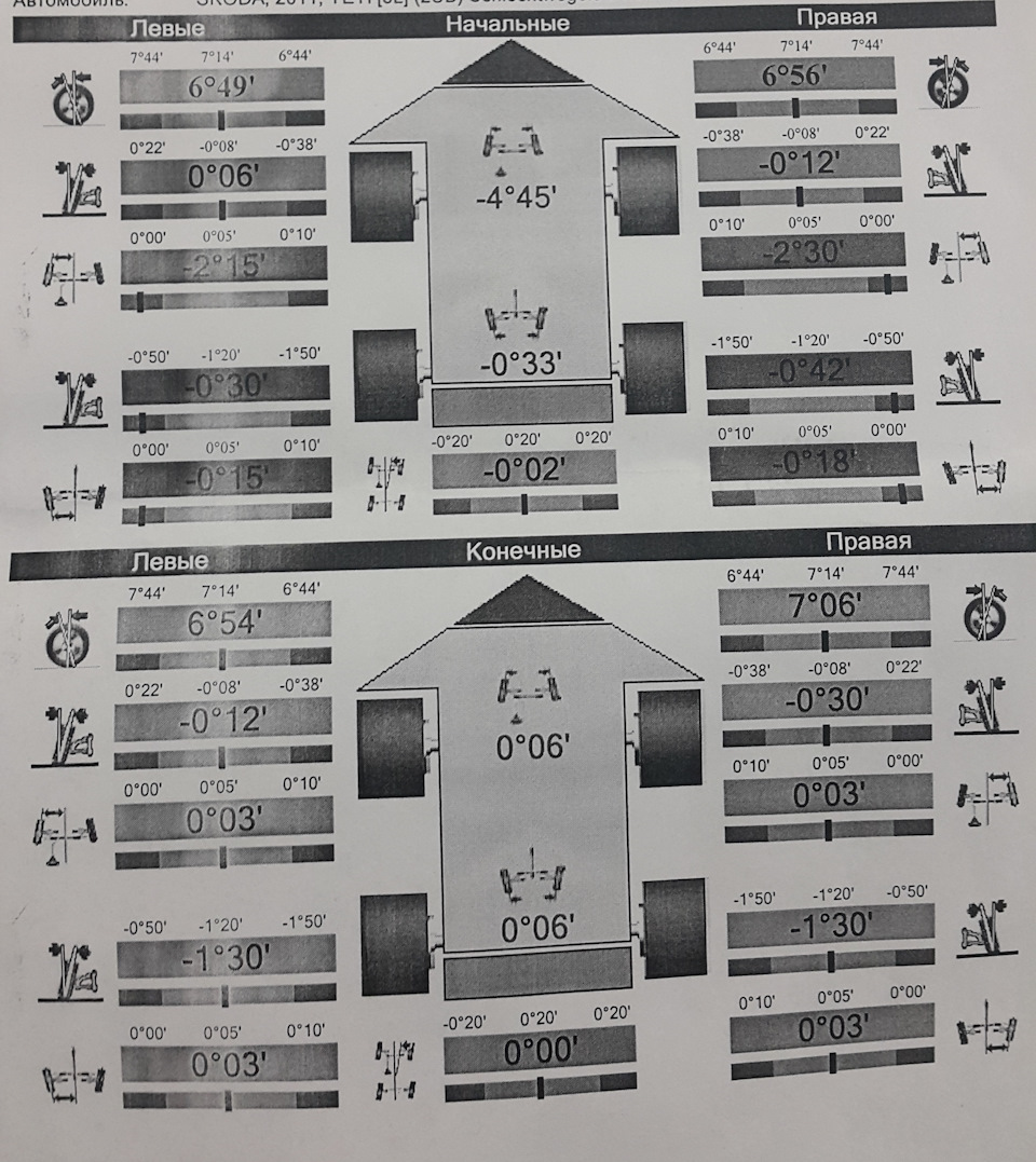

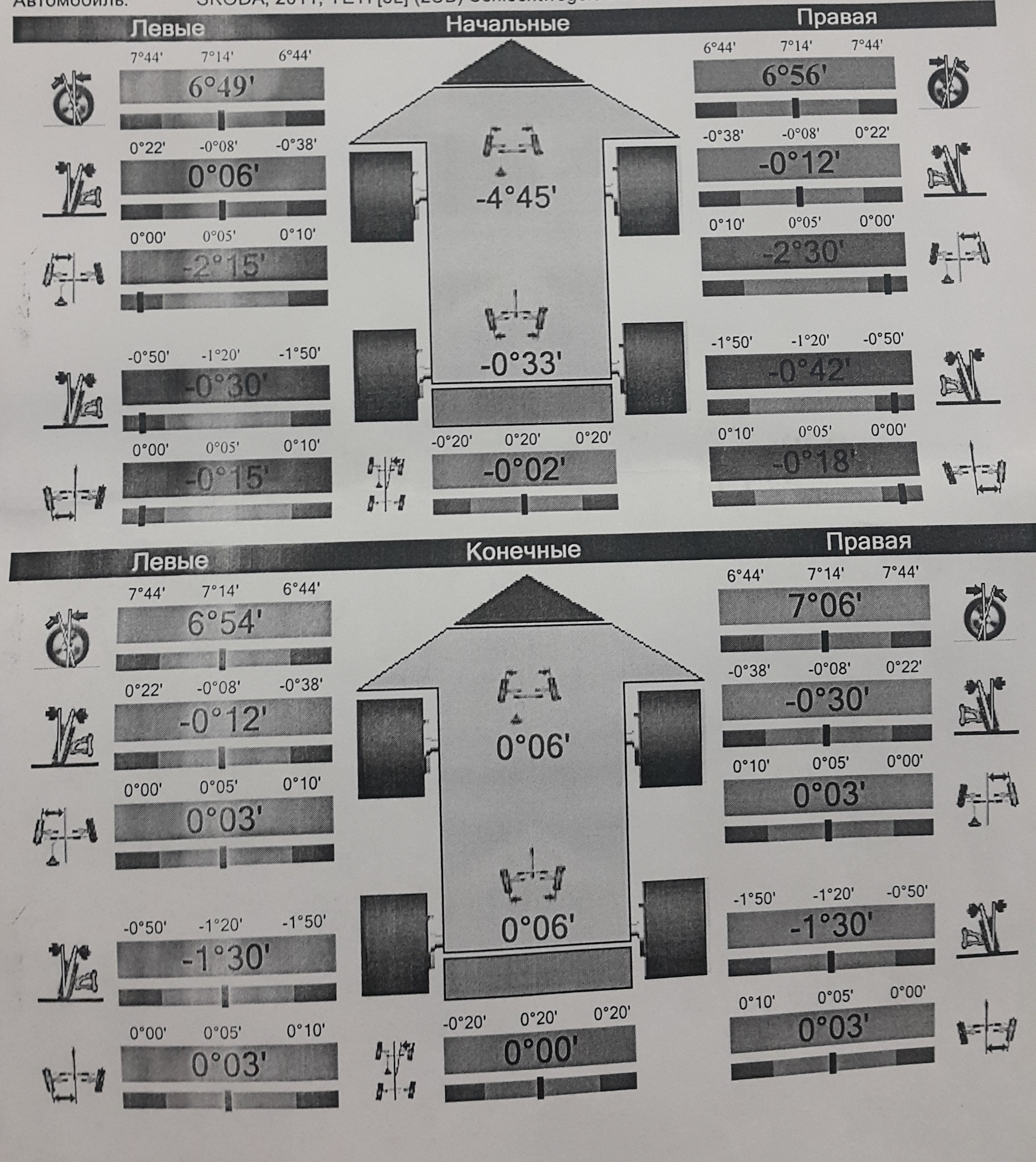

После замены кулаков нужно в обязательном порядке ехать на сход-развал. Реально, машина перестала держать дорогу.
Буквально за поворотом был найден по наводке достаточно крупный сервис-центр Mek1.ru, где за 2200р спокойно сделали регулировку, пока я попивал в клиентской зоне кофе и смотрел на экране "В мире животных". Так или иначе надо было делать С-Р, т.к. менял пружины на стоковые.
Выехал — всё зашибись. По ощущениям Utra SR напоминают прежние аморты в жесткой настройке, но всё же иной у них характер, чуток жестче отрабатывают крупные неровности. Впрочем, меня всё равно это устраивает. Какого-то дисбаланса с задней осью, где всё еще Koni Sport трудятся, не ощутил.
