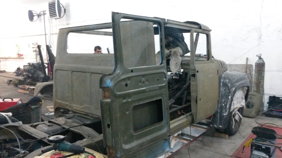

Все зависит от того каков ваш предыдущий опыт. При наличии соответствующего оборудования из листового проще и быстрее сделать. Стеклопластик тоже хорошо но дольше. Если не делать матрицу, то готовое изделие нужно будет доводить большим количеством шпатлевки.
Интересный проект, а вы не пробовали задние двери местами поменять? тогда вроде изготовить стойку между передней и задней дверью будет проще, тем более открытие задней двери суицидное и петли уже готовы для этого

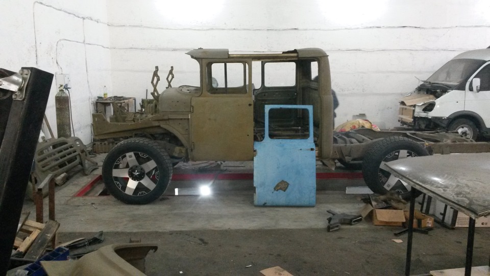

а рама родная ?
в борту написано что рама от форда эколайн чтоли е250
Mixon777
а рама родная ?
Форд Эконолайн
ясно))) круто выходит))))
Какие колеса стоят? диски, резина?
325/50R22

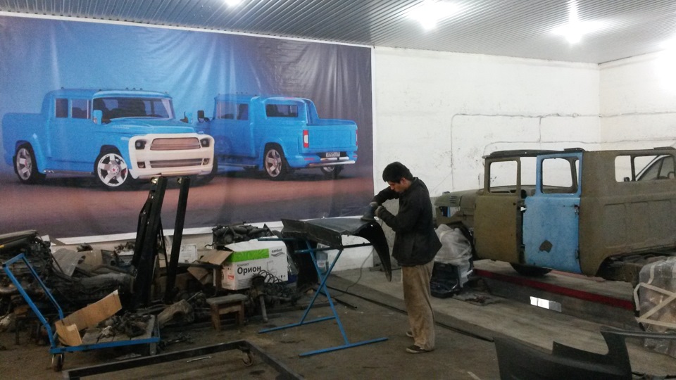

не проще было взять от пожарного зила кабину?
А мы как мазохисты:) Шутка. Стало интересно попробовать. К тому же, отсутствие стойки не слабая фишка проекта, как нам кажется.

Посоветуйте — оперение ковка или стеклопластик лучше?
p/s/ Пардон выше в комментариях уже прочитал что так и сделали

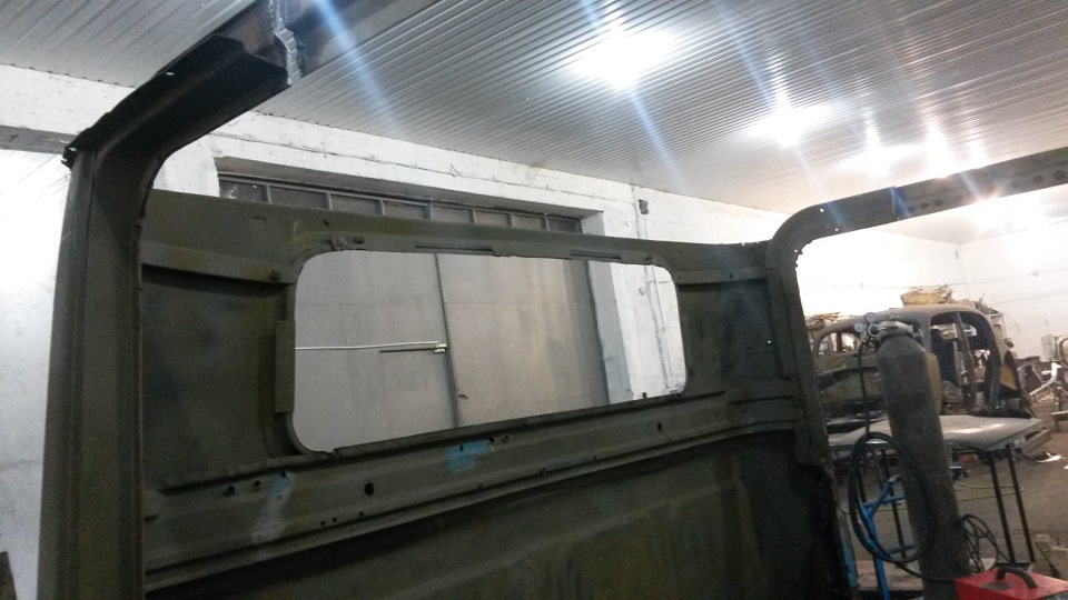

а занижать крышу не думали ?
Думали. Но машина делается для каждодневного использования, а там высоты и так мало.

На вторую дверь петли поставили?
Да. Перествили перед зад с право на лево
а, чё за петли?
Родные ЗИЛовские со второй кабины переставили вместе со стойками
у пасажирской дверки изгиб останется?
Нет. Будет как на модели
водительскую дверь увеличите?!
Конечно. Основная передняя — большая. Задняя будет открываться только после передней.
