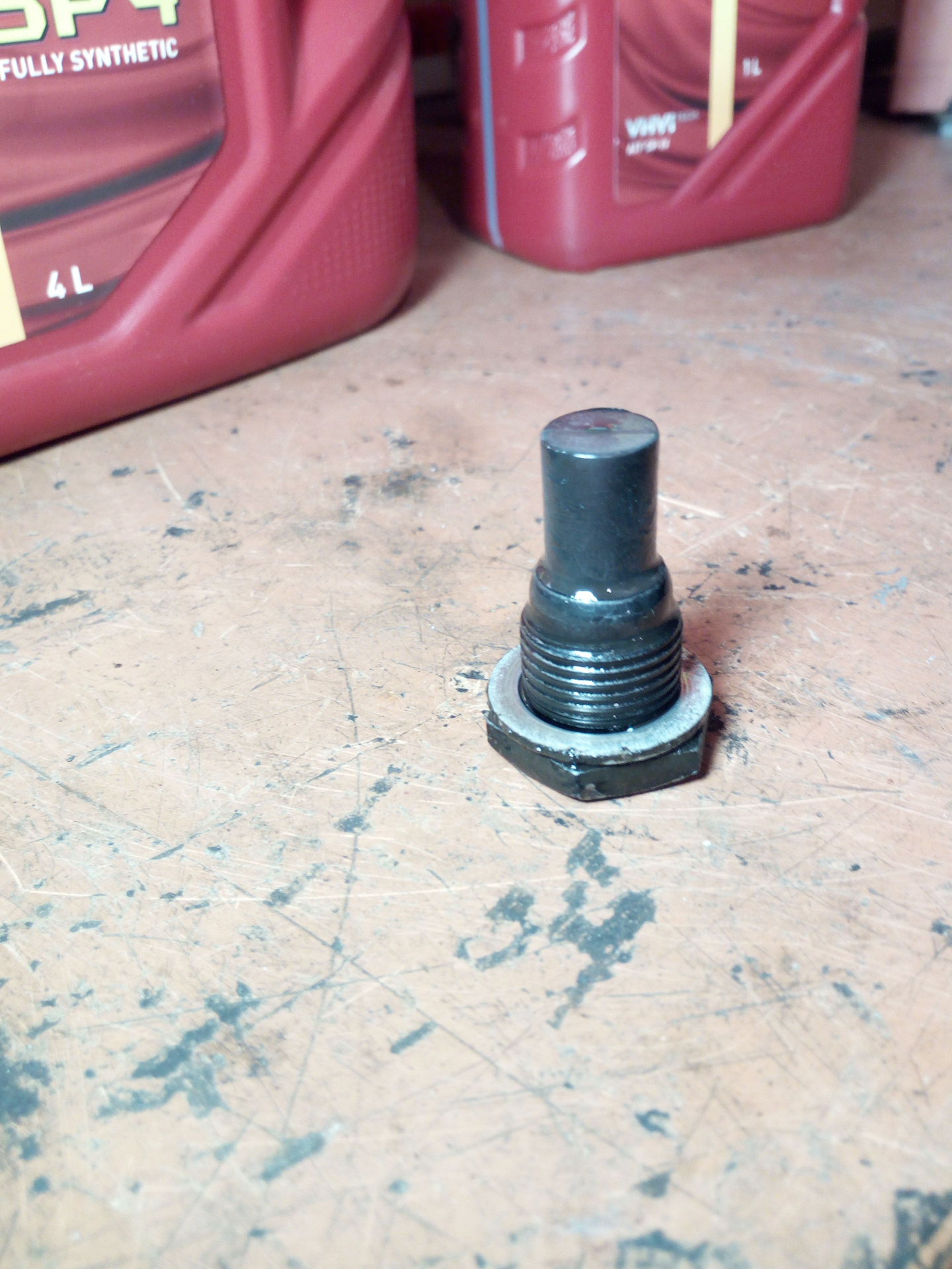

Всем привет! После первой моей замены масла в автомате, проехал плюс- минус тысячу километров решил ещё раз его обновить!
Масла тоже ZIC SP-4 как и сама процедура замены.

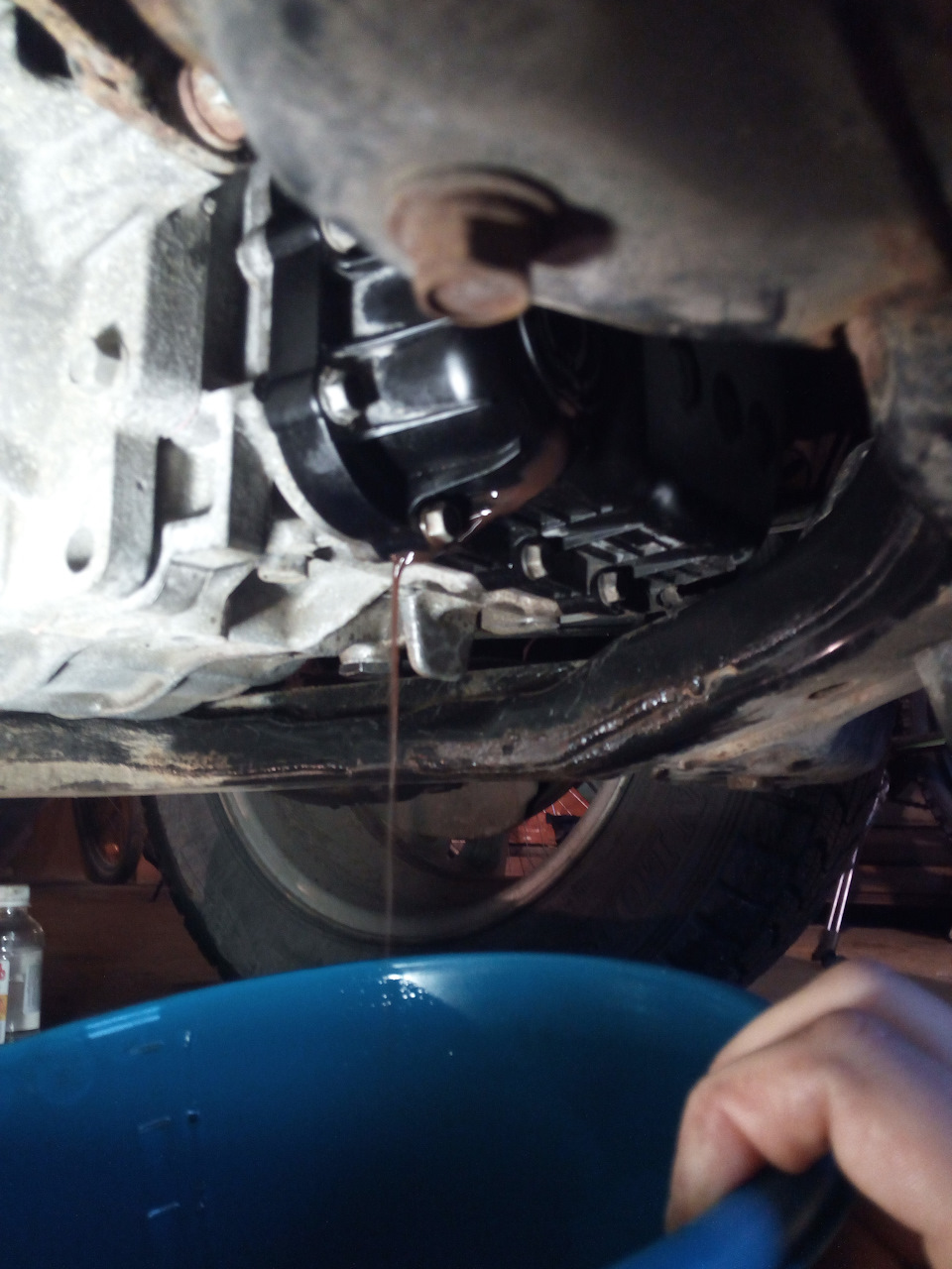

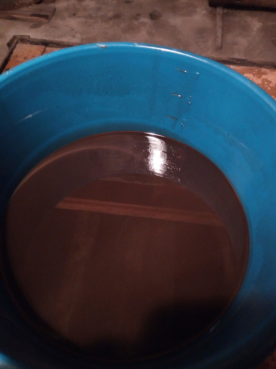

Масла слилось намного чище чем в первый раз, а на магнитном болту почти не было грязи.
Слилось масла чуть больше чем 4 литра.

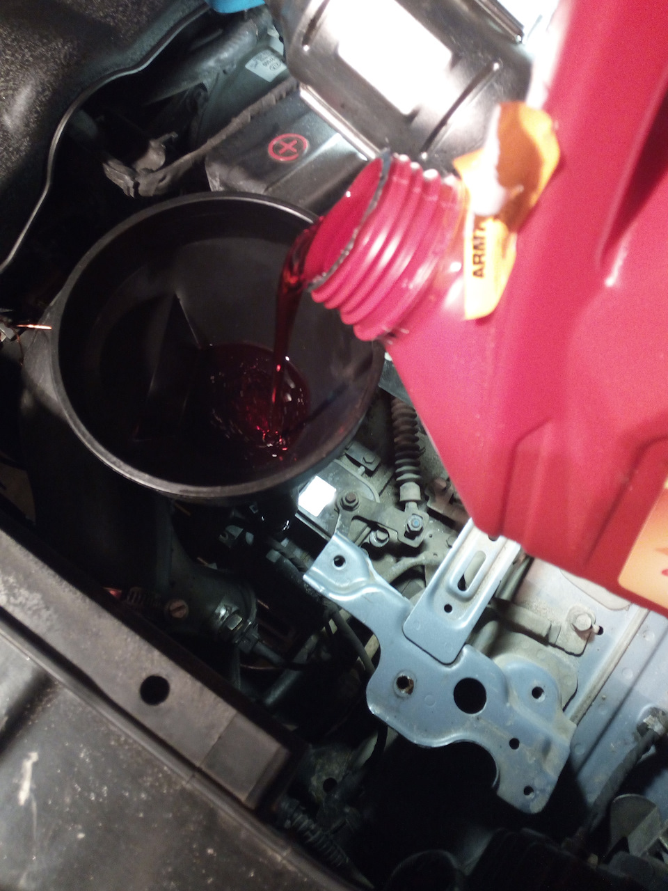

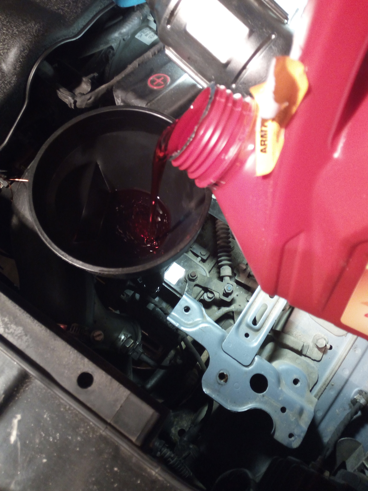

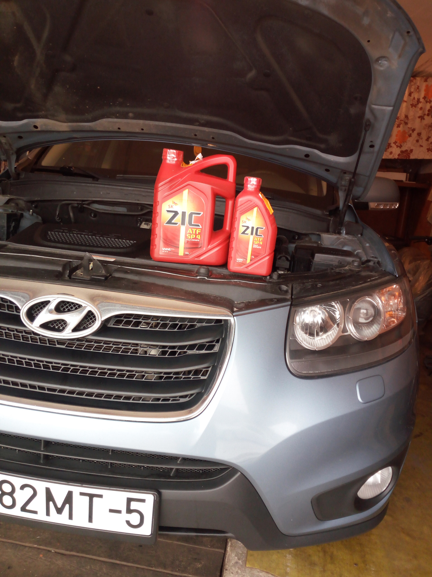

Для более комфортной заливки масла, снял аккумулятор.
Заливаем свежее масло около 4.5 литра, заводом двигатель после как он поработал минут 10-15, переключаем селектор акпп по передачам с задержкой на каждой по 10-15 секунд.
Проверяем уровень на заведенном двигателе через контрольную пробку, лишнее сливаем.
Планирую ещё раз заменить масла но это будет в 2019.
Всем удачи на дорогах!

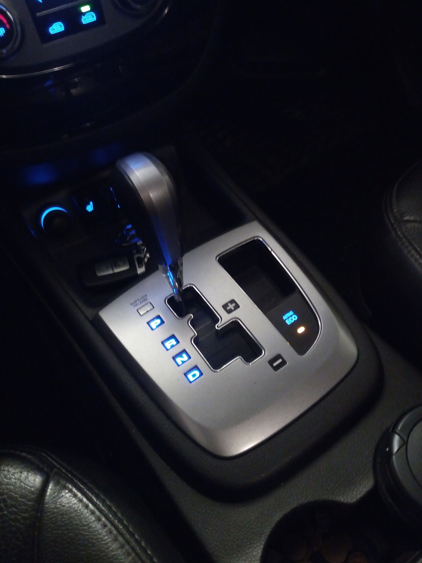

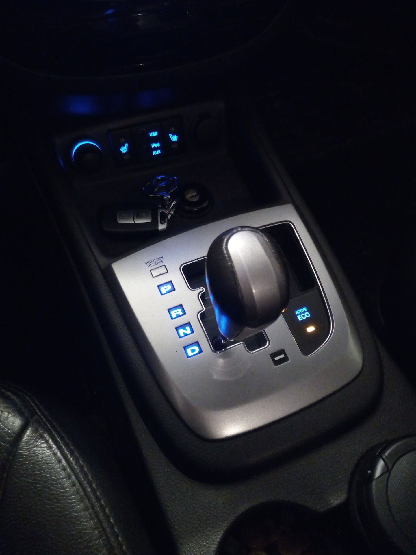

эта кнопка ограничивает максимальную скорость и динамику. Попробовал с нажатой кнопкой "рвануть" с места а двигатель задушен! и тронулся как "пенсионер"
Active ECO смотрю включено? Для чего?
Да сам не знаю!
citrin
Для самовнушения.
