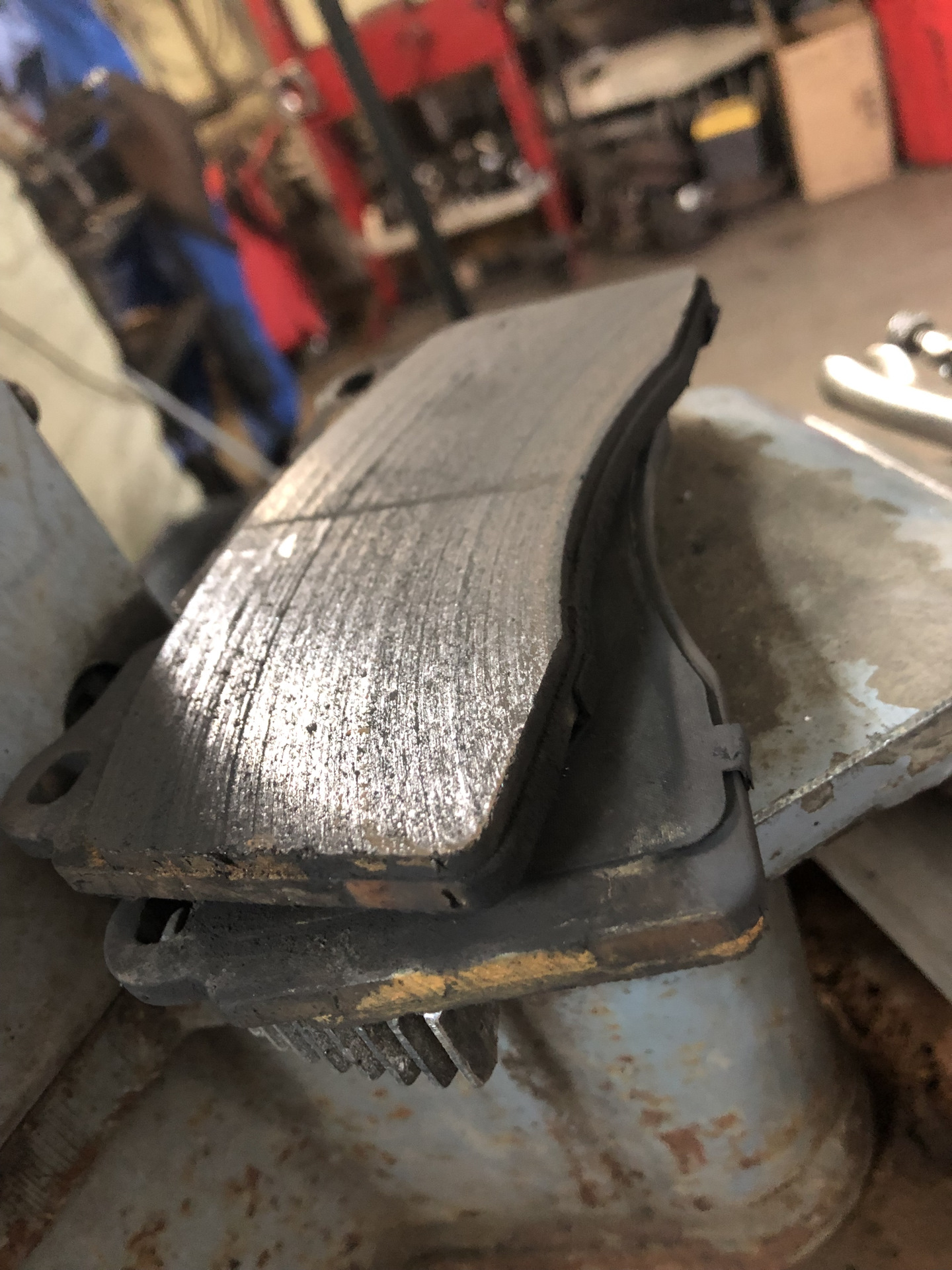

Стал замечать, что тормоза при нагреве немного ватные, педаль глубже проваливается. Смотрю, а колодки вот вот закончатся. Остаток есть, но минимальный. Dixcel ES не имеет пискунов, так что легко забыть и про@ть момент замены =D

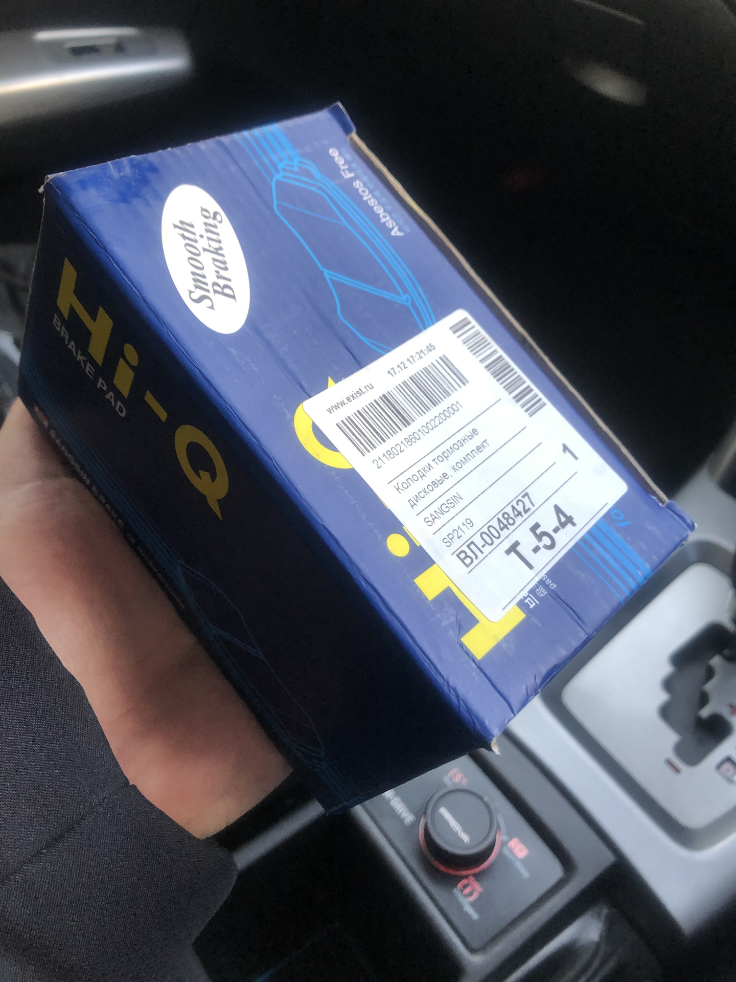

И вспомнились слова dNurminsky, по поводу того, что почему никто не ставит корейски колодки?! Типа ставил он себе на STIху и остался очень доволен. Тем более, с учётом их стоимости.
Т.к. выбора не было (G-brake за 1200 руб., китайские овощные Brembo с ценой почти как Dixcel), то полез на Exist в поисках корейцев. Погуглив понял, что бренд у них крутой и колодки есть разных категорий. Я заказал Sangsin Hi-Q SP2119.
Посмотрим, как они себя поведут. Но со слов dNurminsky, оттормаживания держат хорошо, не пылят, не пищат.

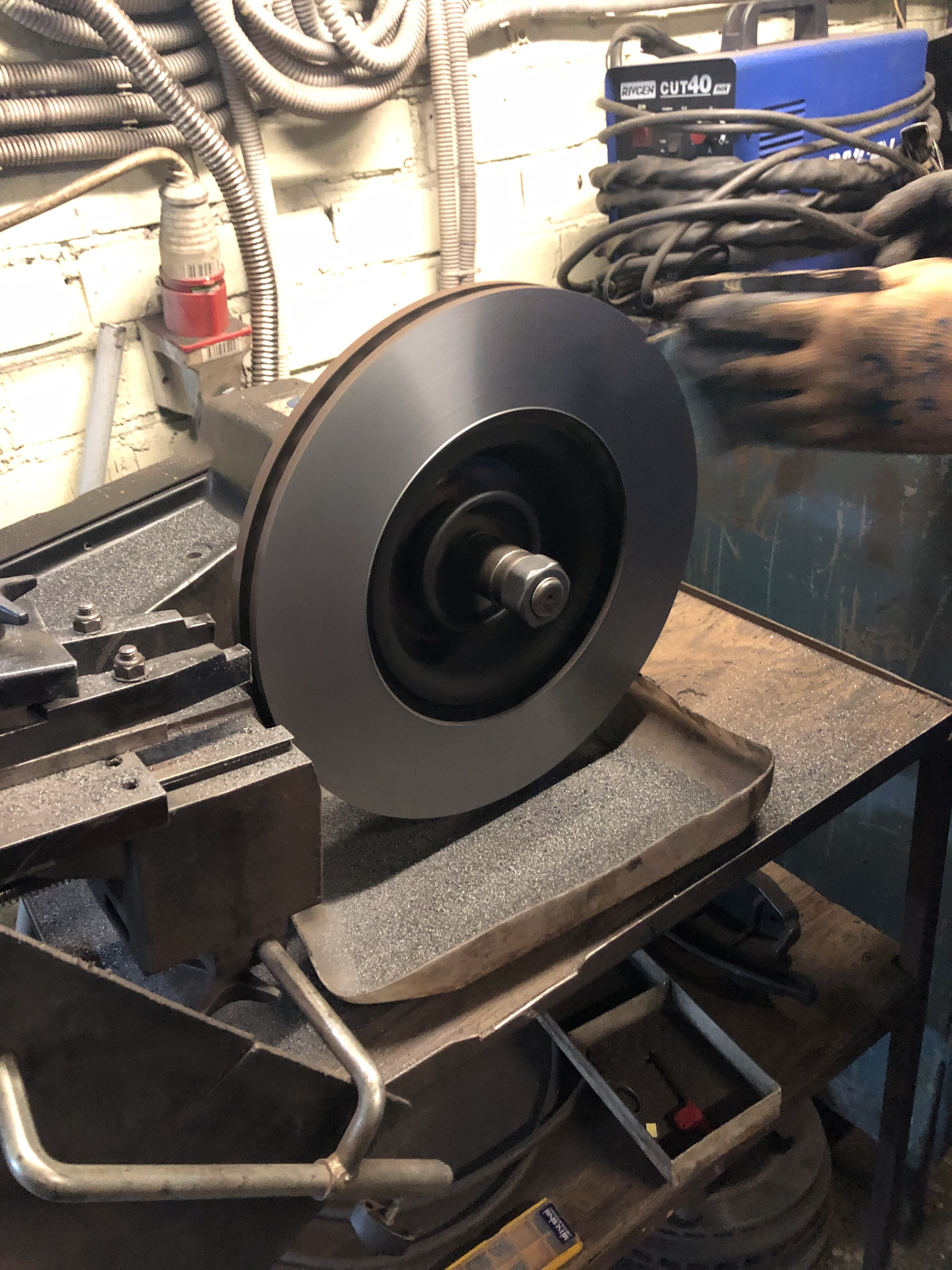

Кстати, первый раз в жизни колодки менял не сам)))
Случилось это ввиду того, что мне 100% надо было проточить диски. Имейте ввиду, колодки Dixcel серии ES и Z type агрессивно воздействую на стоковый тормозной диск Brembo. С этим столкнулся и AlexeyMcintosh

У меня такие стоят.ни пыли ни свиста. И держак хороший .не плывут
Пока притираю… дальше будет видно)))
Про колодки повторяться не буду… а вот последний абзац поддержу!
Сервис хороший, всегда на нем обслуживаю свою машину👍
У этих колодок есть минус сильно пылят, и после пару хороших торможений плывут, но есть и плюсы они не скрепят и стоят дешего)))
Вот про пыль слышал обратное. И 2-3 оттормаживания со 180 они держат.
Может у меня машина тяжелее но пару торможений даже со 100 и все плывут, может я на подделку нарвался.
Andress1385
Не пылят, не плывут) второй комплект докатываю
