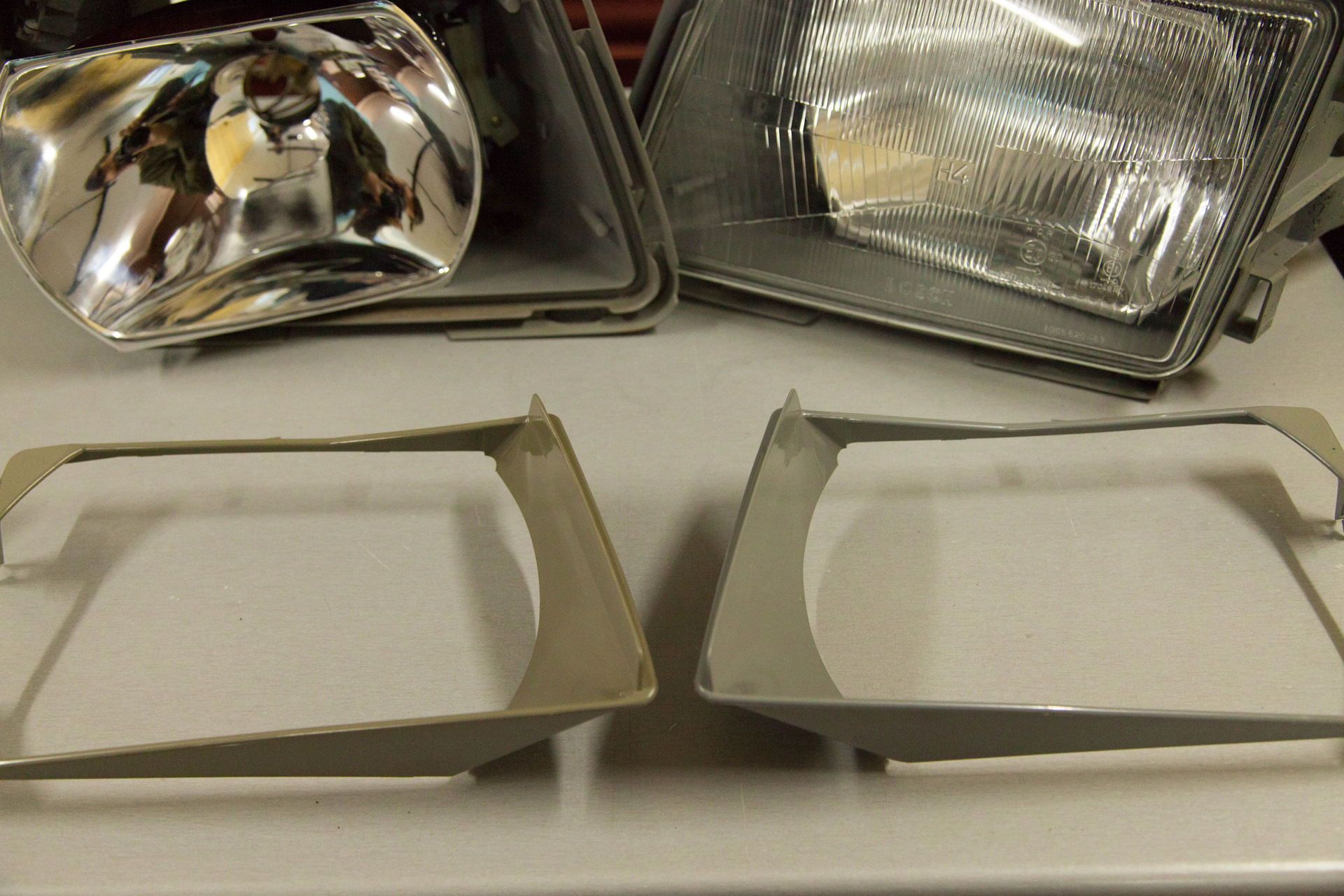

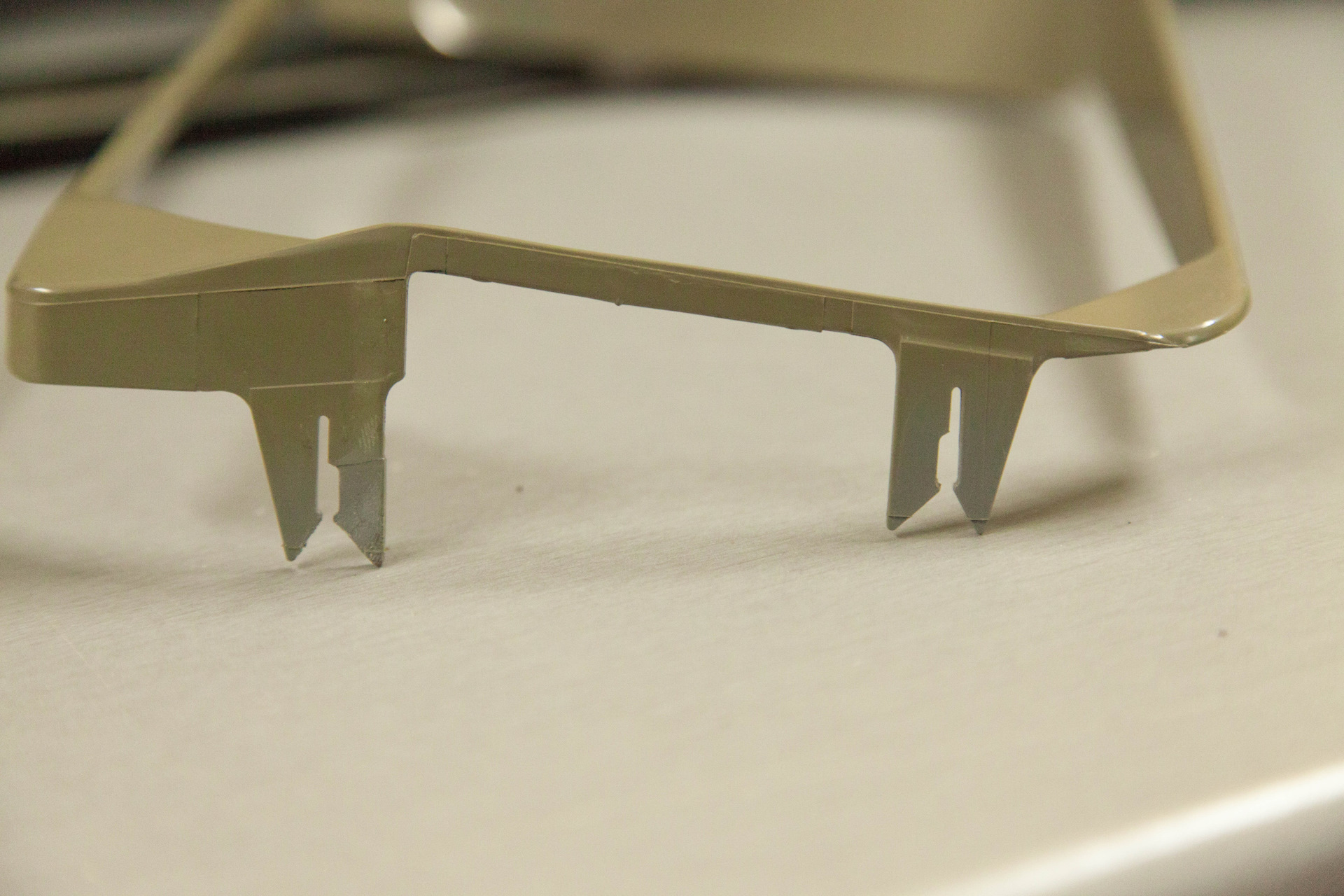

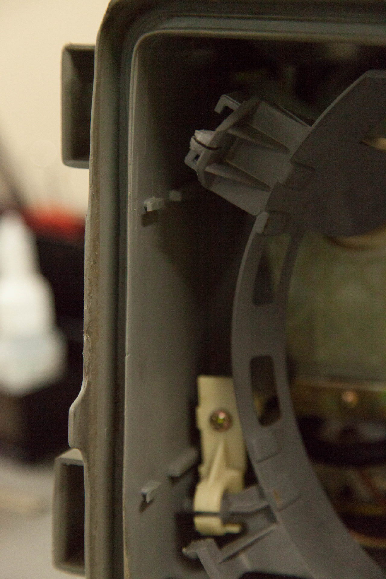

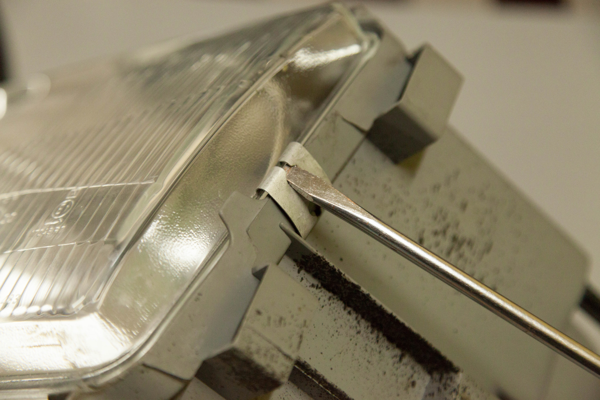

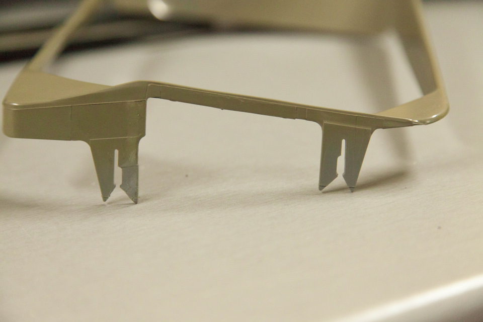

Всем доброго дня, прикупил пару фар на секача, левая оказалась английской, правая обычная. Решил что буду полностью разбирать, чистить, красить рамки так как они разного цвета и на одной отражатель был слегка выгоревший. Долго крутил их в руках, читал борт журналы соплеменников дабы сильно не накосячить с разборкой. Сильно помог в этом деле PitterPen в описании как он реставрировал целую роту таких фар. Может кому будет интересно как я снимал скобы с фар, в последствии снимал и ставил на место эти скобы раз десять никаких проблем не возникало. Итак берем широкую плоскую отвертку вставляем в круглые отверстия в скобе и выпрямляем скобу нажимая отверткой скоба без проблем снимается, попробую загрузить видео если получится. Вчера отвез на хромировку рамки и отражатель, посмотрим что выйдет из этого .

Как ты смог снять рамки не сломав их?))
Одно ухо сломал, посмотрел что за конструкция типа якорь. Вставил плоскую отвертку отвертку между корпусом фары и рамкой и отжимал в сторону. То есть не вверх тянул рамку а от корпуса.
Я свою только в руки взял и она в двух местах сломалась)

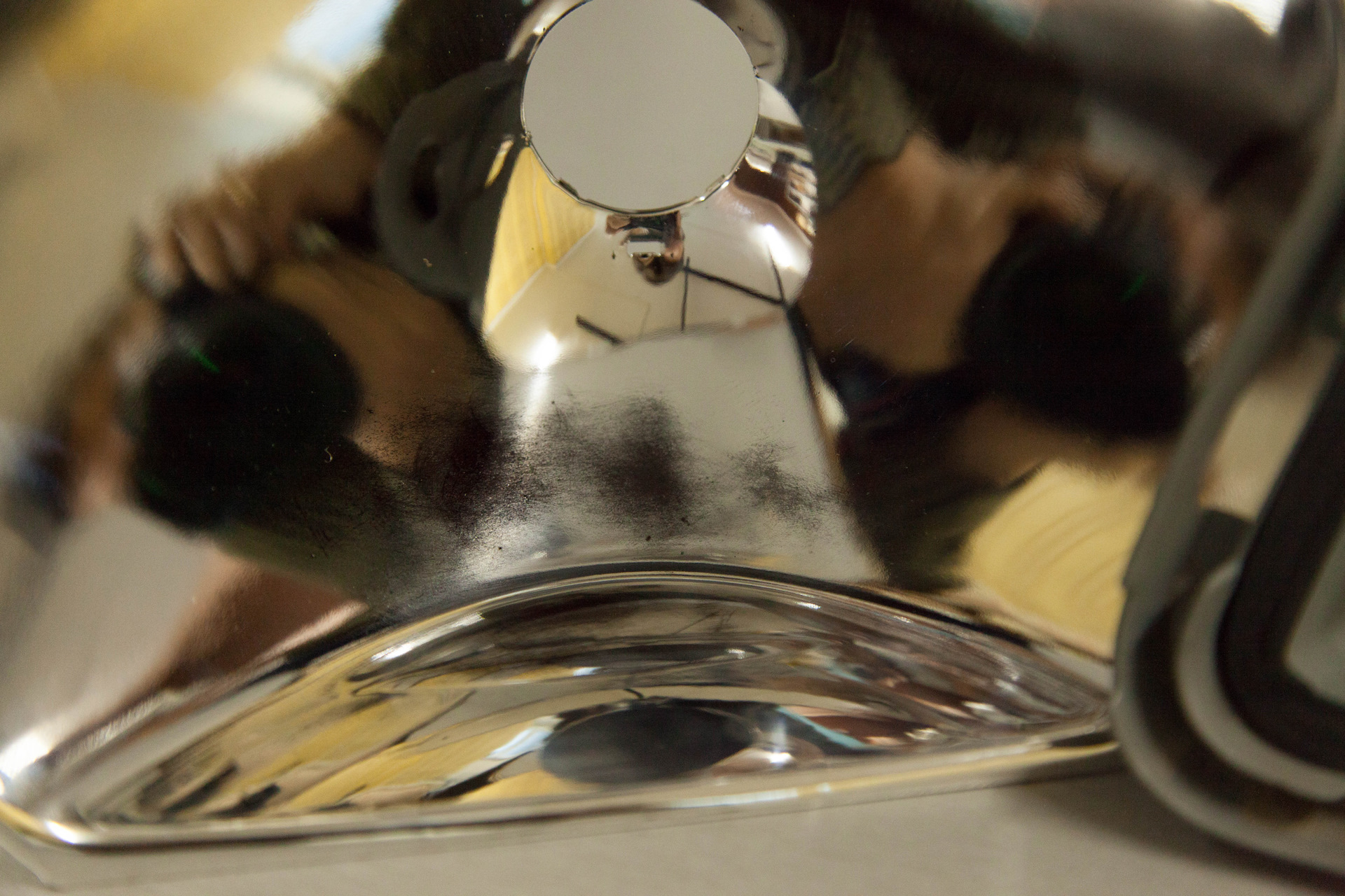

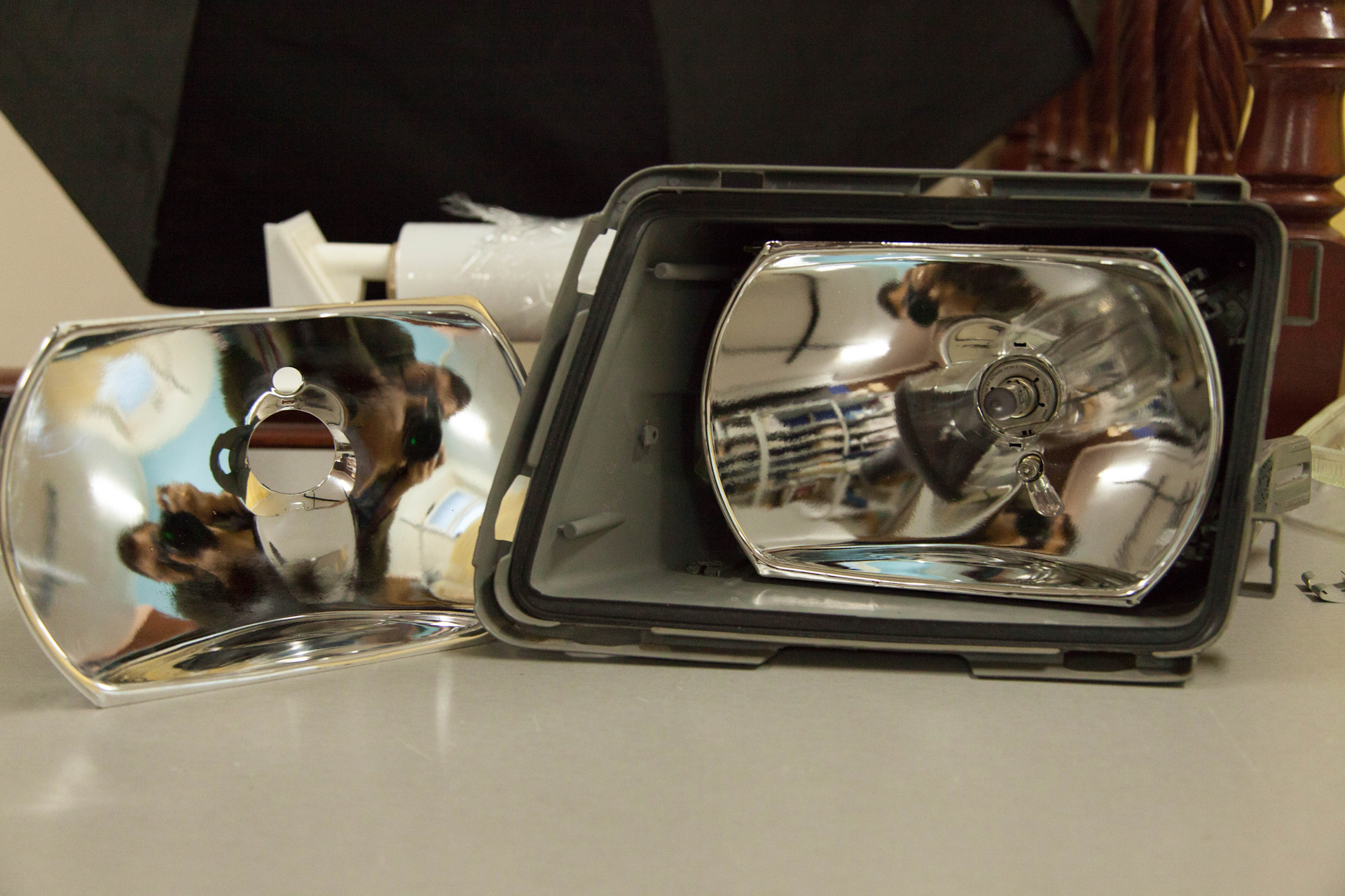

Получается со временем и интенсивностью эксплуатации становится хрупким, я сначала думал покрасить в хром, купил краску. Без съема подумал замотаю пленкой и покрашу, когда получилось снять решил захромировать вместе с отражателем, после нового года заберу.
Отражатели понятно, а как рамки захромируют (они же из пластика)?
Методом химической металлизации. Особо не вдавался в подробности, если интересно вот ссылка fusion-tech.by/chrome/ в Украине сто процентов это есть.
Есть, у нас это называют вакуумной металлизацией. Интересно будет увидеть результат
Обязательно выставлю фото.
