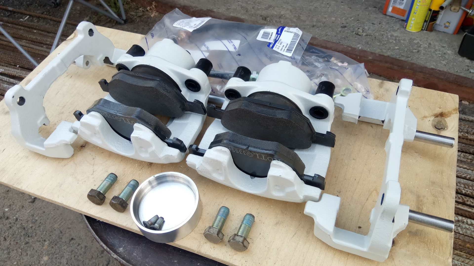

Если коротко или кто не в теме:
Стандартный передний тормозной диск Chevrolet Lacetti ⌀256мм.
Благодаря использованию передних тормозных дисков Chevrolet Epica и передних тормозных суппортов Honda Accord 7 CL9 2.4 можно совершенно без колхоза перейти на ⌀278мм.
Начало было положено год назад — Что общего у Chevrolet Lacetti и Honda Accord 7 CL9.
У Саши ALEXANDOP за 5000 рублей с доставкой был приобретен полный комплект всего что надо:
— передние тормозные суппорта со скобами, болтами крепления тормозных шлангов, скобами
— тормозными колодками Textar с пробегом 4ткм.
Ну и не торопясь, за лето (за месяц плотной работы с ними), перед поездкой в Крым я с помощью друзей/товарищей довел их до состояния "я лучше точно уже не сделаю".
Благодарю друзей/товарищей:
— Максима Docent86 — администратора сообщества Восстановление Тормозных Систем за сбор правильной информации по обслуживанию и ремонту тормозов.
— Рамиля ram83 — за помощь в идеальной порошковой покраске

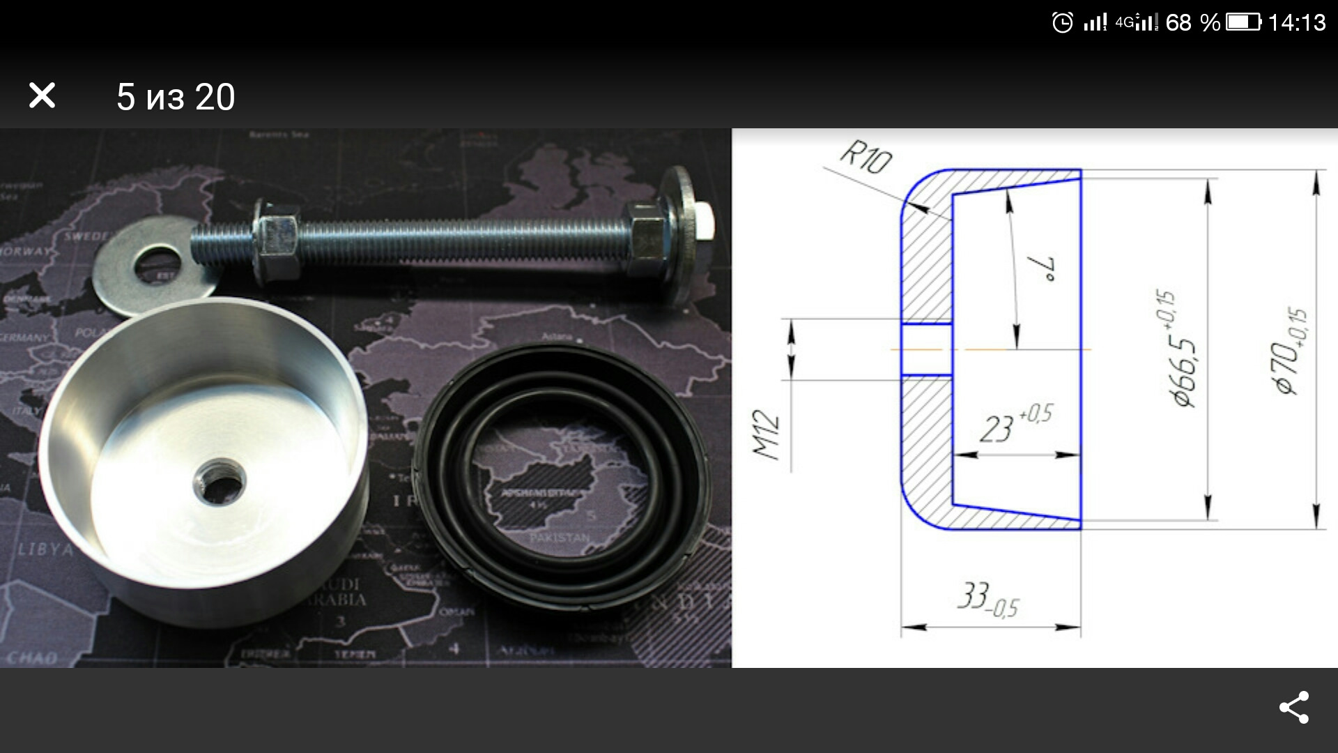

— Сашу sergeev7777 — за сверхточное изготовление оправки для напрессовки HARD BOOT пыльника поршня, изготовленной по чертежу Евгения AlhimiK-RF

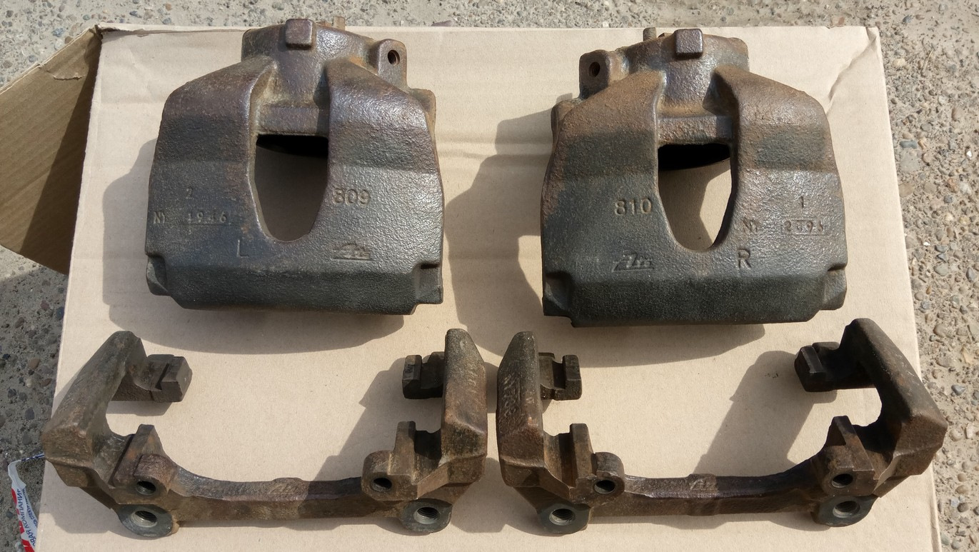

НЕОБХОДИМЫЕ ЗАПАСНЫЕ ЧАСТИ

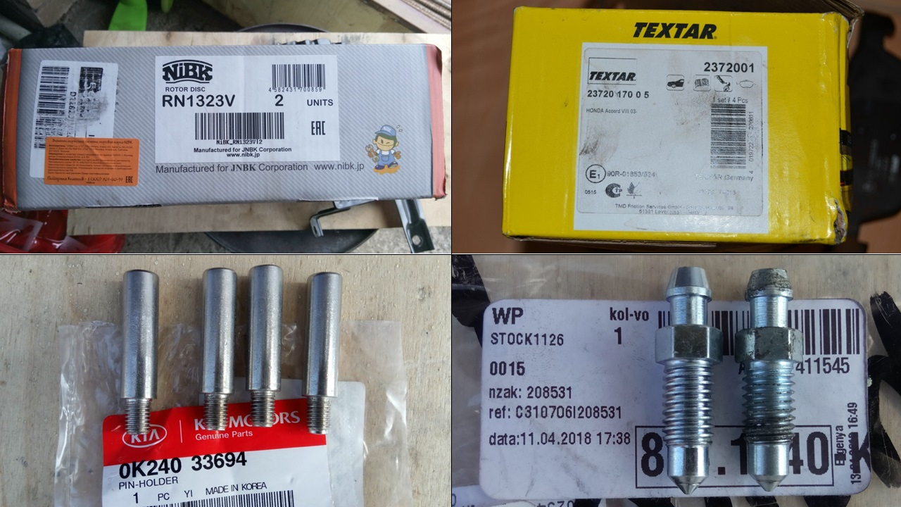

— С покупкой суппортов я получил следующие оригинальные детали:
— 45001-SEA-E01 — суппорт передний левый
— 45002-SEA-E01 — суппорт передний правый
— 45003-SEA-E01 — штуцеры прокачки (под номером ATE 03.3518-0500.2)
— 45004-SEA-E01 — направляющие пальцы (под номером ATE 11.8171-0008.1)
— 45005-SEA-E01 — скобы-пружины (под номером АТЕ 11.8116-0274.1 или 11.8116-0356.1)
— 45006-SEA-E01 — HARD BOOT пыльник тормозного поршня (под номером ATE 11.8102-5701.2)
— 45007-SEA-E01 — втулки направляющих (под номером ATE 11.0101-5407.2)
— 45010-SEA-E01 — скобы (в некоторых случаях указывают артикул 45008-SEA-E01)
— 45022-SEA-E00 — комплект тормозных колодок (под номером ATE 13.0460.5714-2). Мне достались почти новые TEXTAR 2372001
После дефектовки пришлось ещё купить:

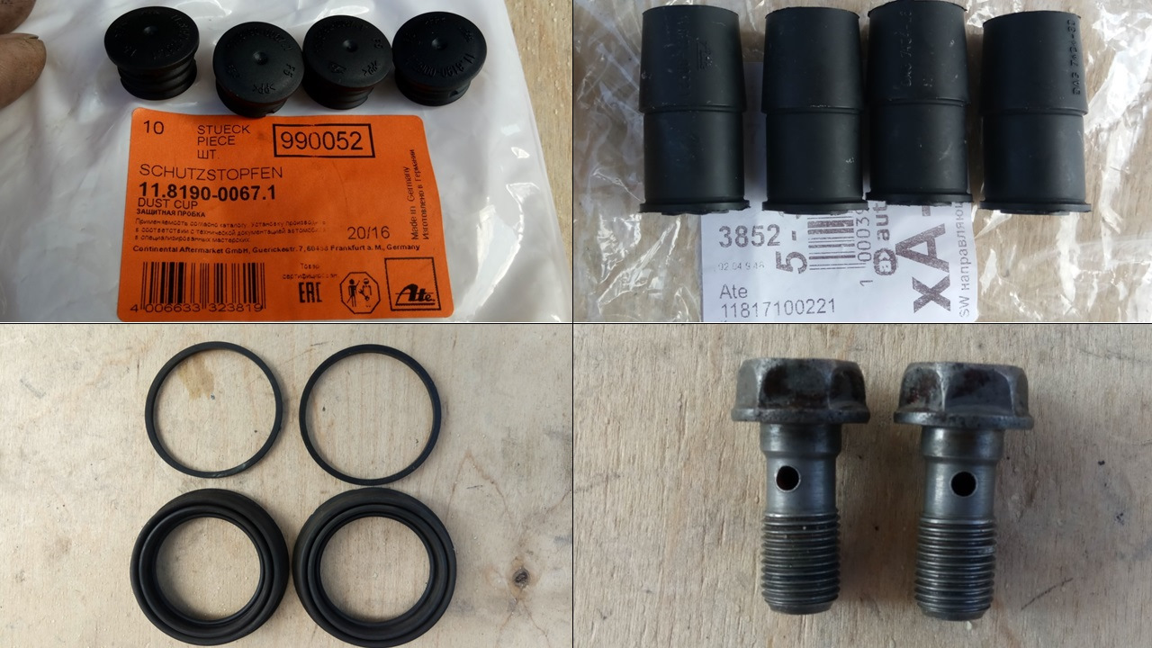

— KIA 0K24033694 — направляющие пальцы по 74руб (оригинал АТЕ стоит чуть дороже 125руб)
— WP 0015 — штуцеры прокачки по 24руб (оригинал АТЕ стоит 250руб)
— ATE 11.8171-0022.1 — резиновая направляющая по 30руб
— ATE 11.8190-0067.1 — заглушка направляющей суппорта по 17руб
КОРОТКО О ГЛАВНОМ

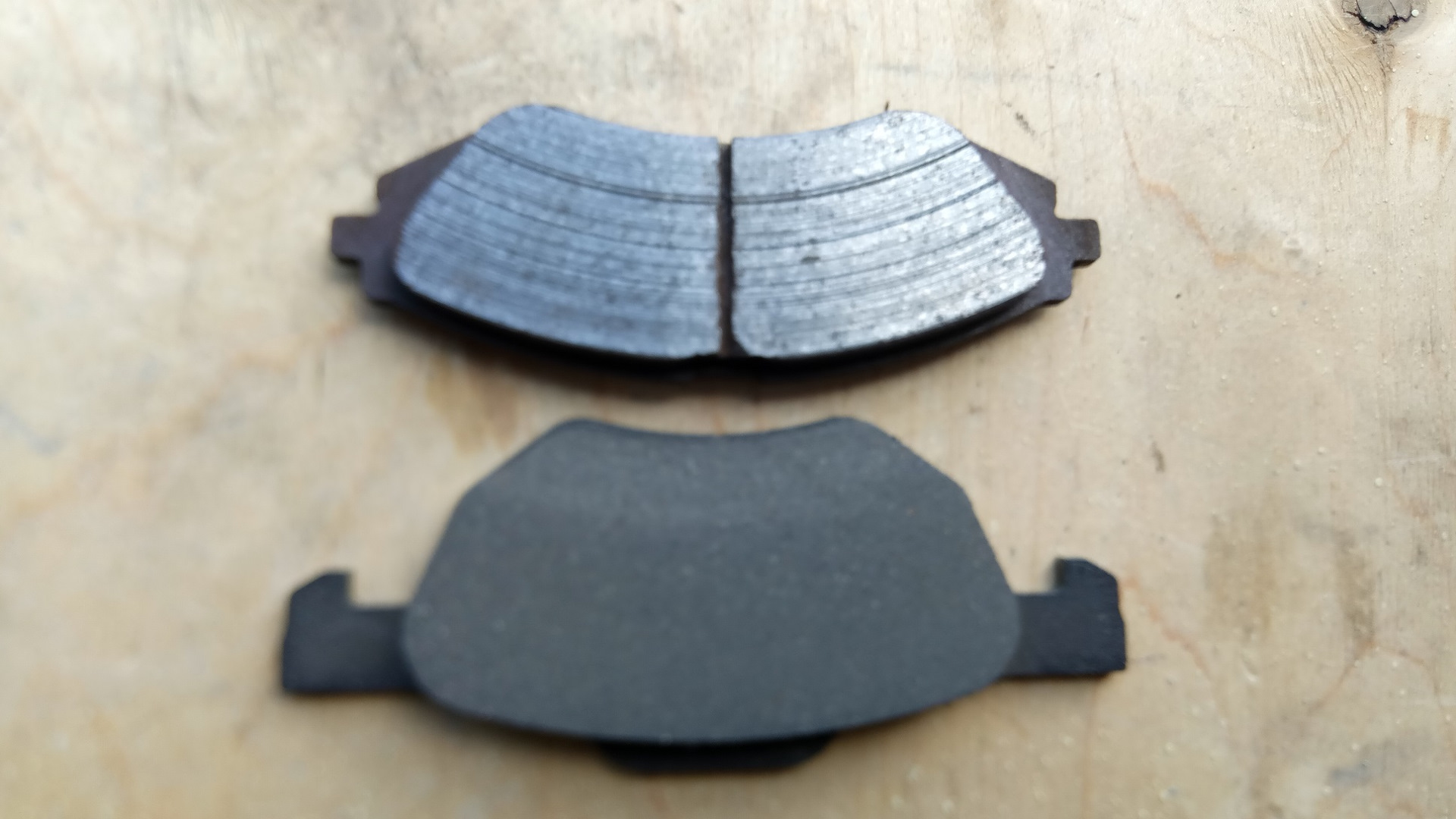

— Разница в площади контакта тормозной колодки с диском у АккордоЭпиковских тормозов на 19% больше чем у Лачеттивских. Высчитывал сам по отпечаткам.
— На Лачетти поршень ⌀53мм, а на Аккорде ⌀57мм.
— НАПРАВЛЯЮЩИЕ ПАЛЬЦЫ АТЕ НЕ СМАЗЫВАЮТСЯ!
— Оригинальный пыльник поршня ATE 11.8102-5701.2, не говоря о HONDA 45006-SEA-E01 либо везде отсутствует, либо очень дорогой. Этот же пыльник лежит в VAG 8K0698471 и стоит вменяемые 500-600руб.
— Штуцер 45003-SEA-E01 имеет размеры М8*1,25 L34,7 мм под ключ на 9. Но стоит как конь. Подобрал ближайший WP 0015 с размерами М8*1.25 L32.5 мм под ключ на 9.
— Болт крепления скобы к кулаку от Аккорда не подойдёт, он короткий. Крепим родными болтами.
— Родные передние болты крепления тормозного шланга (или по-правильному БАНДЖО-БОЛТЫ) к суппорту Аккорда не подходят. Используем комплектные от Аккорда или задние болты 94535523.

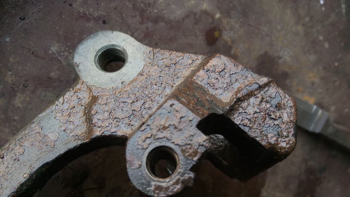

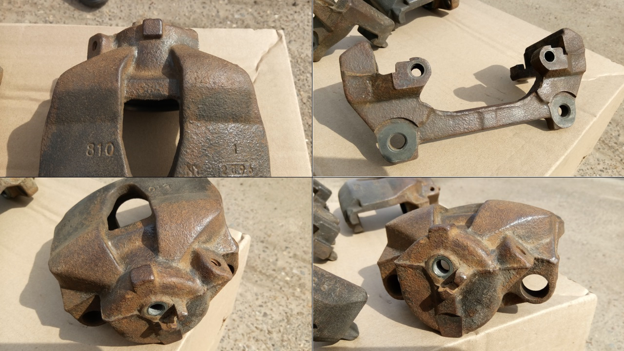

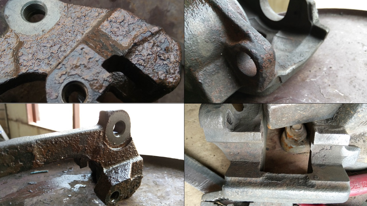

2. Состояние до начала работы
3. Чистил всеми доступными средствами по очереди:
— Керосин

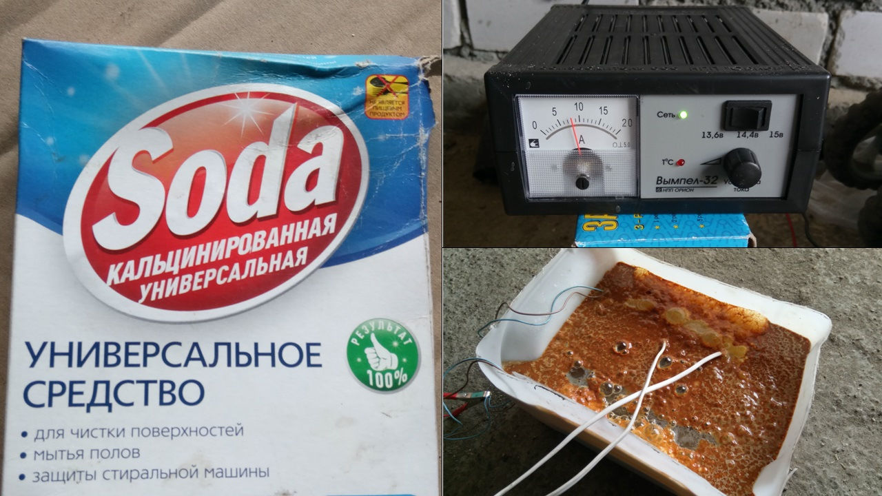

— Электролиз
— Лимонная кислота.
Механическую чистку всякими там щетками на дрель не пользовался принципиально.
4. Самая красивая картинка получается после электролиза.
На 1л воды 50-80гр кальцинированной соды. Каустической содой не понравилось работать, она кипит слишком. Ржавчина слезает хлопьями. Особенно важно убрать налёт на поверхностях под резиновые втулки направляющих и местах скольжения тормозных колодок.

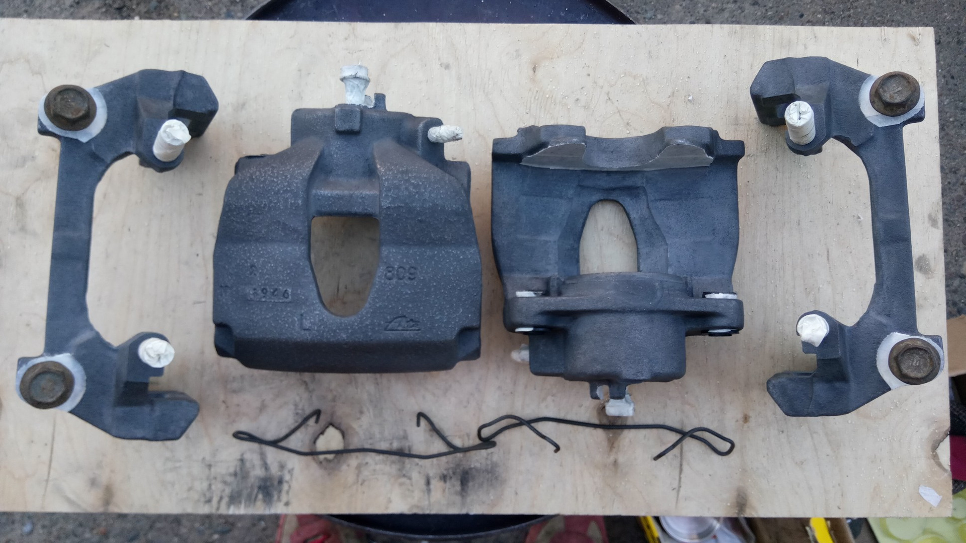

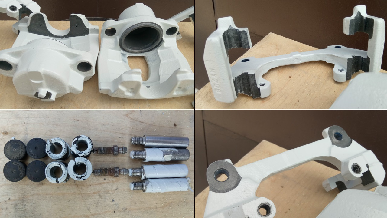

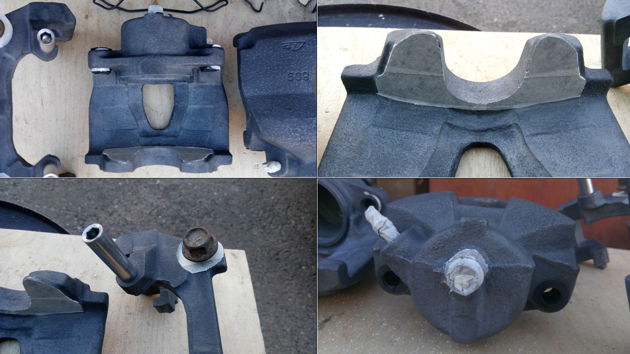

5. Работы перед покраской
После 100%ной очистки разогрел металл тормозилок и покрыл цинкарём. Тем самым добиваемся грунтования и поверхностной защиты чугуна цинком (за исключением внутреннего стакана).

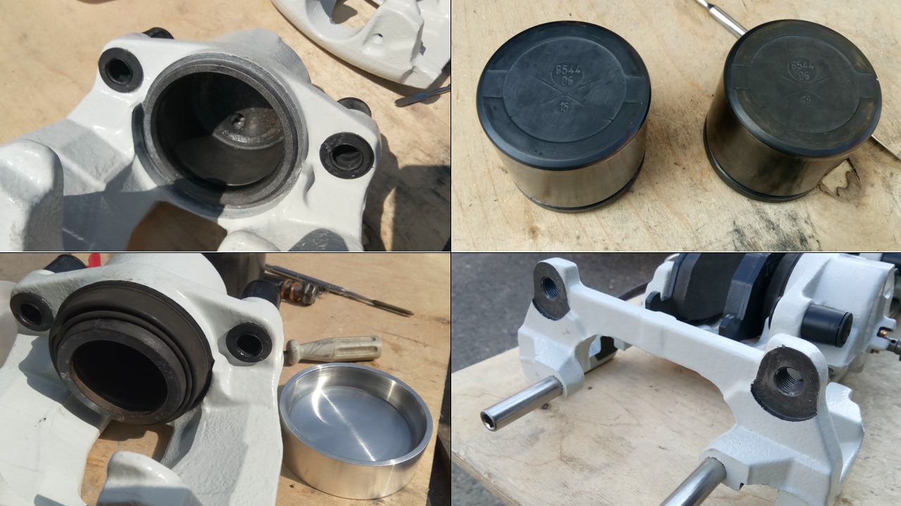

Все части деталей, на которые не должна попасть краска закрыты бумажным скотчем:
— стаканы под тормозной поршень
— поверхности под резиновые втулки направляющих пальцев (даже тонкий слой краски не даст как рассчитано двигаться пальцам при нажатии тормоза и растормаживании, будет заедание).
— поверхности крепления скобы суппорта к поворотному кулаку
— поверхности крепления тормозных шлангов
Все резьбы закрыты соответствующими деталями, которые не прошли дефектовку.

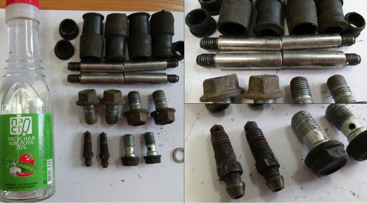

6. Чистка метизов уксусной кислотой
Очень действенное средство. Родные хондовские банджо-болты отчистились прекрасно. Остальное выкинул.

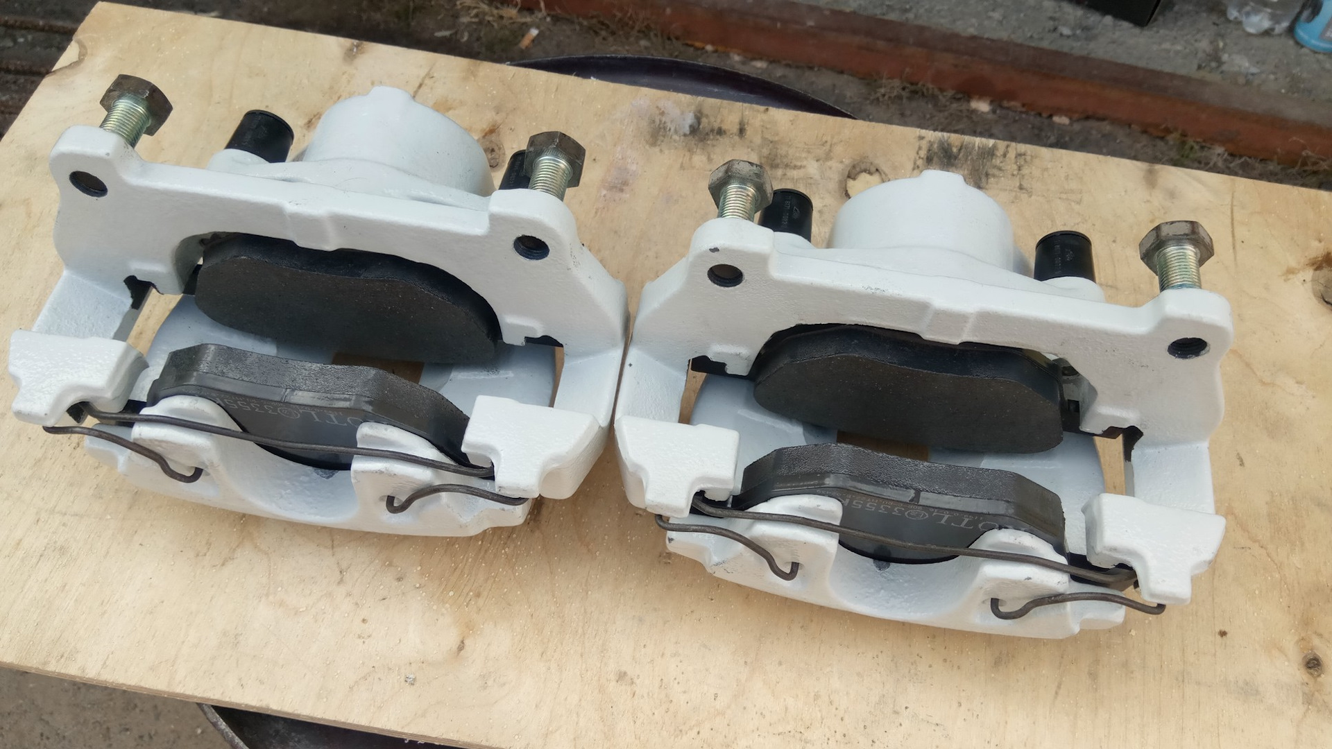

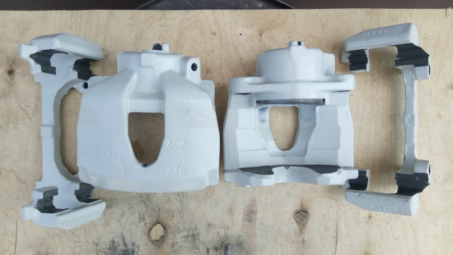

7. После порошковой покраски

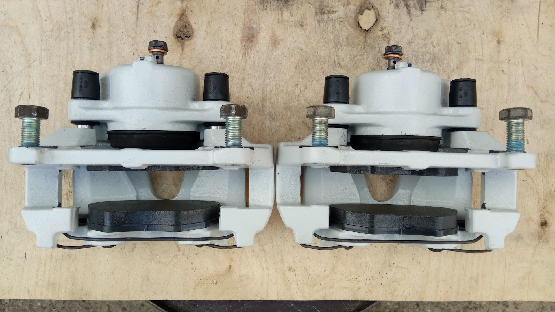

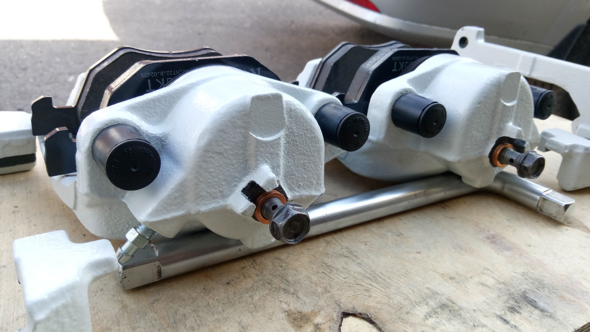

8. Сборки с использованием новых деталей
Артикулы привёл выше.
Из необычного — направляющие пальцы KIA Hyundai. Они полностью идентичны пальцам АТЕ. Сравнивал по специально купленному пальцу АТЕ — 1:1.
Ну штуцеры подобрал от польского производителя компонентов для тормозных систем.
9. Сравнение площади контакта колодок Accord 7 и Lacetti
10. При сборке очень пригодилось приспособление для напрессовки пыльника на суппорта.
Очень важно полностью насадить манжету пыльника на своё место, иначе будет зазор — ржавчина, лёд, реагенты, разгерметизация

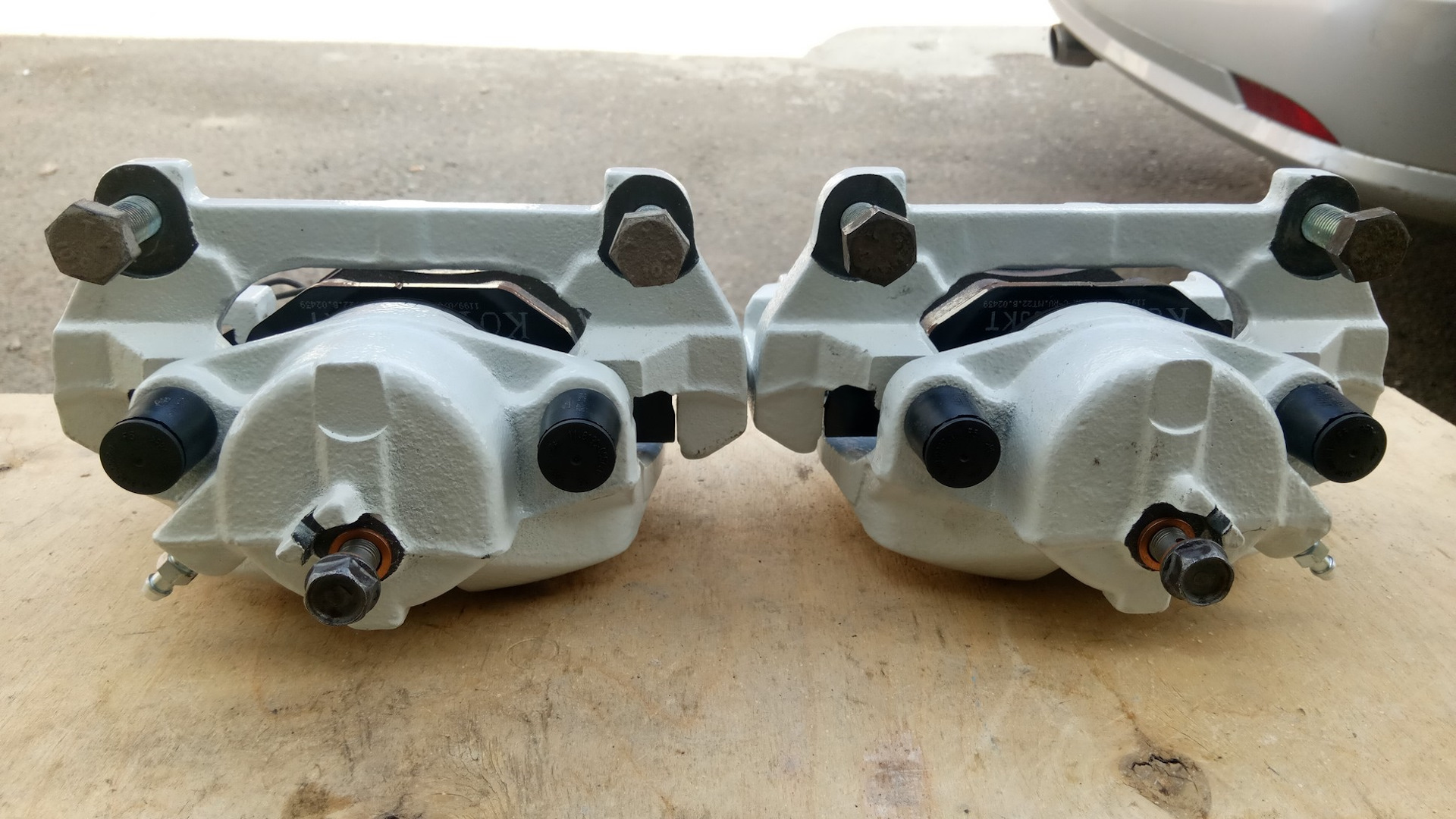

11. Сборка и итоговый вид. Видна оправка для напрессовки.
По итогу работ получил неимоверное удовлетворение как с эстетической точки зрения, так и с технологической.

А был ли смысл переделки ? Эффект то есть? Разница едва заметная по площади дисков…
Представьте что Вам прибавили зарплату на 19%. Заметно?
19% — у вас это что:
— разница в диаметре поршней суппорта ?
— разница в площади тормозных колодок?
Если вы так посчитали просто увеличение самой поверхности тормозного диска, то это неверный вывод
Ответ в записи
Я вижу.
Но визуально сомнения, что площадь колодок на фото в разнице почти на 1/5…

Самый главный плюс акордовской АТЕ системы направляющие суппорта на резиновых втулках ( не звенят, не подплинивают, смазивать каждый сезон не нужно)
А тормоза намного отзывчивый а главное тормозной путь меньше:)

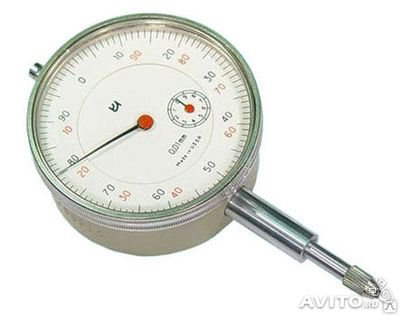

И самое главное проверь ступицы на биение.
Прибором ИЧ-10
