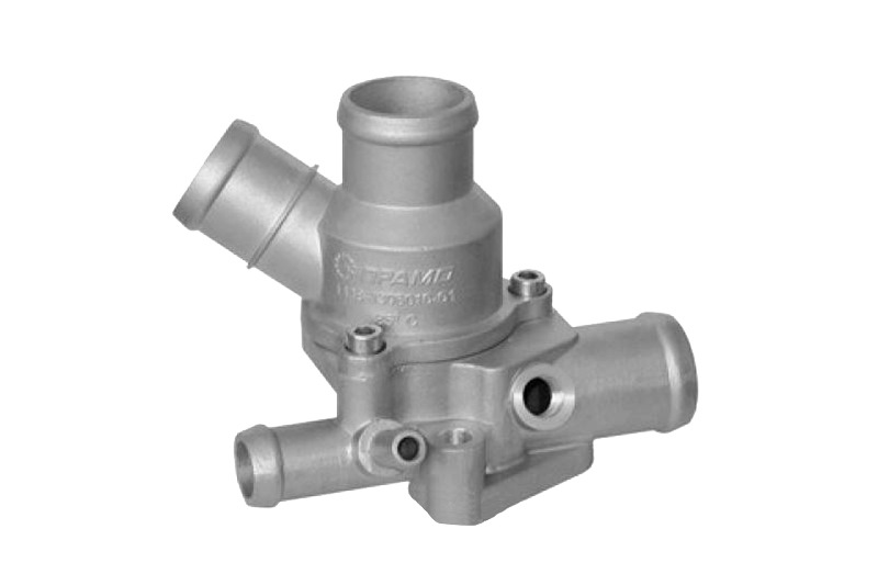

Так же существует еще много товарищей, которые переделывают систему охлаждения калины на гранту. О чем пестрит весь ДРАЙВ. И самое главное практически все нахваливают данную переделку.

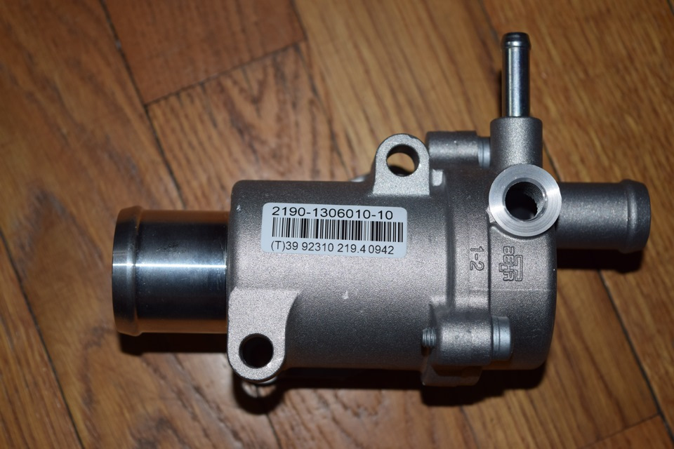

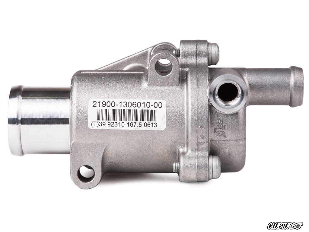

Вот термостат гранта.
Но некоторые пишут, существует еще один термостат, якобы с обновленной приоры, на котором есть еще один дополнительный штуцер. Это дополнение в принципе нужно, только тем у кого стоит механический дроссель и его нужно подогревать.
Я перелопатил множество статей, где ставят на калину термостат гранты! Как говорится — каждый кулик свое болото хвалит!
Так же нашел еще и другие статьи где товарищи поездившие на гранто термостате ворачивают все на круги своя!

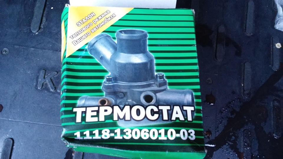

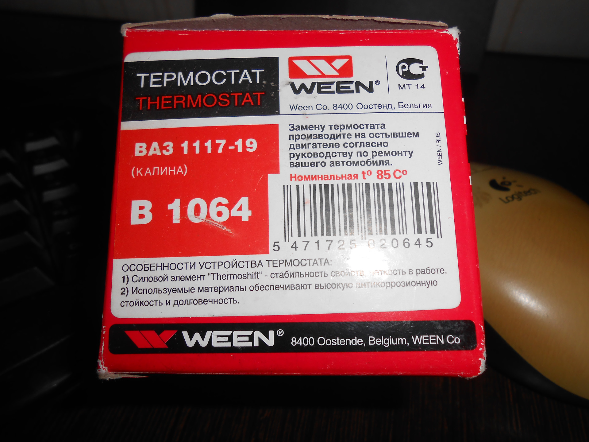

Ну а теперь самый важный вопрос! КАКОЙ ФИРМЫ БРАТЬ ТЕРМОСТАТ? Кто что ставил и какие выводы по работе нового? Хочу брать полностью новый, а не только термоэлемент с крышкой, ведь изнашиваются все части, да плюс ко всему не факт, что крышка с термоэлементом подойдет к старому термостату, что я встречал на ДРАЙВЕ.

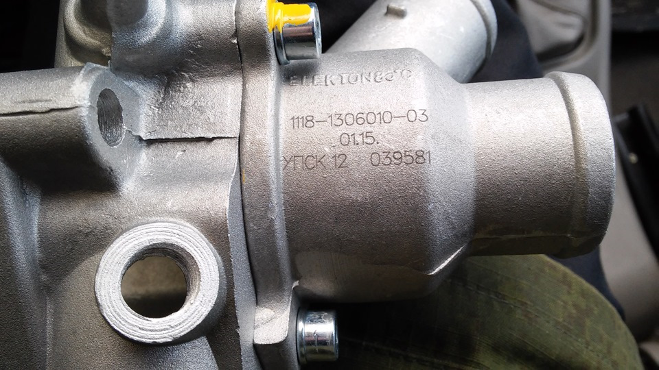

Купил электон в сборе, но ещё не ставил, всё некогда, очень его нахваливают в инете.
Что за элемент, какой фирмы?
Термостат фирмы Электон.

Термовставок на гранту больше выбор. на калину меньше. я ставил Прамо. отходила 1год, потом перешел на грантосистему. Сейчас уже забил на эксперименты. Автоваз ушел от калиносистемы.

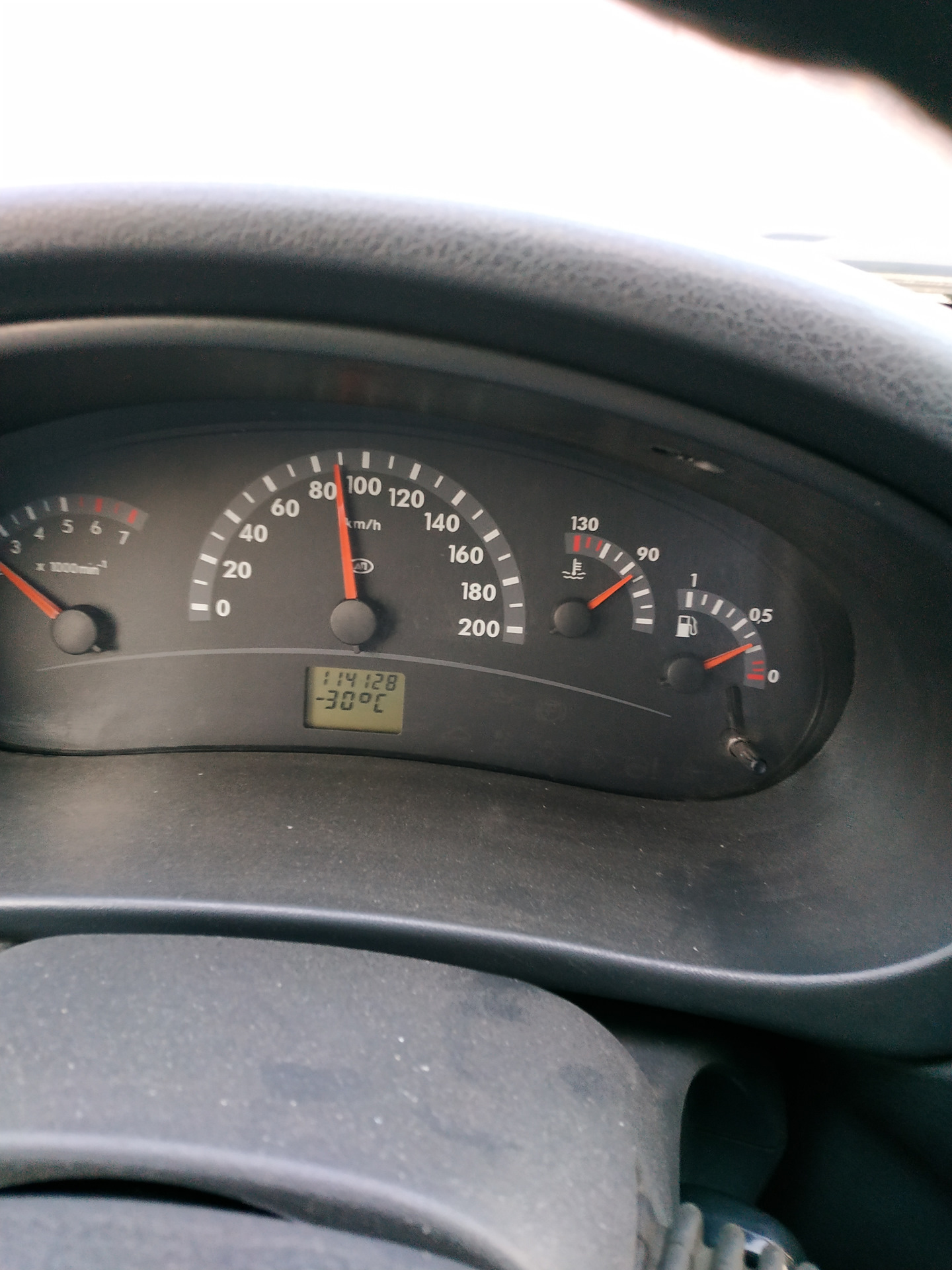

Вчера при -20 около 200 км по трассе (70-90 км/ч) проехал, стрелка показометра стояла аки гранит.
Замечательно!
Сглазил я, видимо. )) Сегодня при +2 с километр со скоростью около 70 км/ч проехал — температура до 70 упала. :(
Понаблюдаю ещё, конечно, но симптомы на лицо…
Ты на каком свой выбор остановил? Я вот думаю "Электон" 1118-1306010-03 (www.drive2.ru/l/522547300220798332/) поискать.
Я поставил в данный момент свой штатный! Пару раз закусывало в открытом состоянии, но все легко лечилось постукиванием по корпусу!

При каких морозах так выстужает мотор? Это не нормально, температура так не должна падать.
-25-30, скорость 80-90
Это не нормально. У меня при -40 падает до 82 и то морда не закрыта.
рециркуляция закрыта\открыта, печка на какой скорости, кузов седан\универсал, наличие ветра(открытый участок или по лесу), время в пути, наличие одеяла\картонки, желаемая температура в салоне? дофига факторов.
Забор с улицы, картонки нет, открытый участок, печка на первой скорости, на второй жарко. Кузов универсал, полка на месте. От времени в пути не зависит, как вышла на рабочую температуру, так и держится 87-89.

У меня от Приоры АМТ 2190-1306010-10
И как работает?
Отлично! GATES TH00391G2 на 92 градуса вставка. Печка жарит.
Не забудьте при установке грантообразного термоса поменять датчик температуры приборки в ГБЦ на ТМ 106 от классики с другой фишкой, иначе разъём прижмёт и показания температуры будут некорректные

Раньше стрелка на приборке не поднималась выше 80-82 градусов, даже летом, но тем не менее печка жарила так, что руку невозможно было держать больше 3-х секунд возле сопел печки. Сейчас при температуре 90 градусов руки не обжигает, как раньше… Виноват ли в этом термостат — не могу сказать точно…
может уже радиатор забился? когда загонял менять антифриз промыли полностью всю систему, теперь в машине теплее чем было. брал в январе было -30.-32 печка только на двойке нормально грела хотя после замены салонного фильтра и термостата стала греть нормально, сейчас проверял при первых -32…-35 как раз на дальняк в машине при двойке окно приоткрывал и ехал в одной рубашке. так что тут все может быть.
Поставил термостат "Электон". Рабочую температуру держит 90 градусов. Заводской был — ТА ("Томсон Авто"). Нареканий в работе "Электона" нет, но хотелось бы попробовать заводской.

Все таки установил грантовский фтрмы бекхр. Со вмтавкой гейц на 88 градусов. Там было еще несколько причин по которым была произведена замена термостата. Втягивало патрубок внутро, который идет на помпу от термостата. Скачки температуры, но это просто плохая масса у эбу была в пучке. Соответственно простота конструкции. И легкое ращвоздушивание системы. А самое главное это широкий выбор вставок в термостат гранты. Если что то более точное нужно лтстай бортовик за последние года полтора там все прописано.
