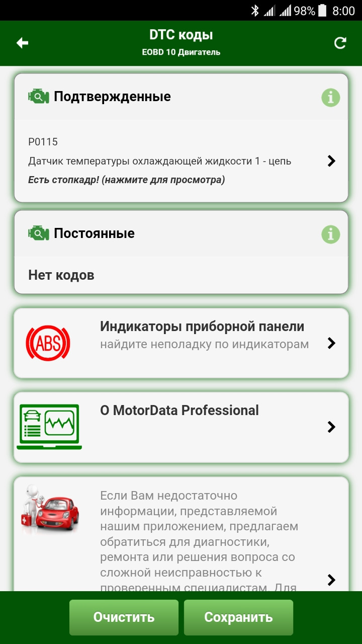

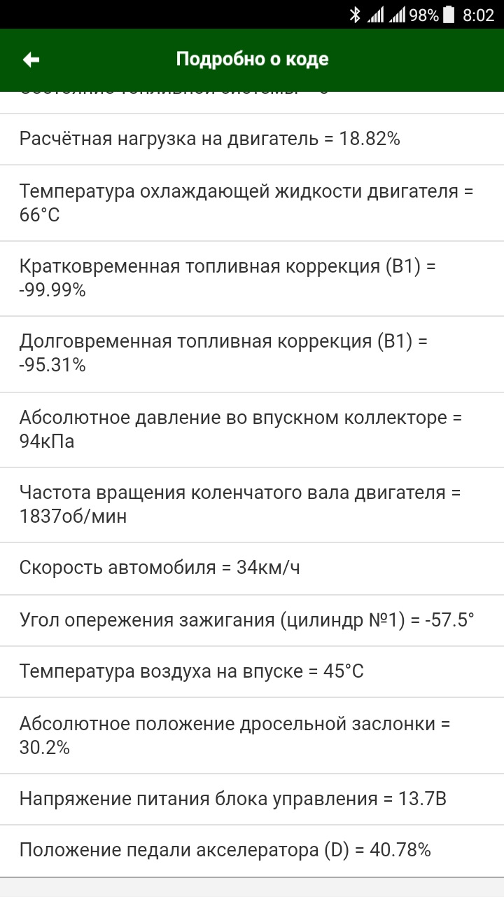

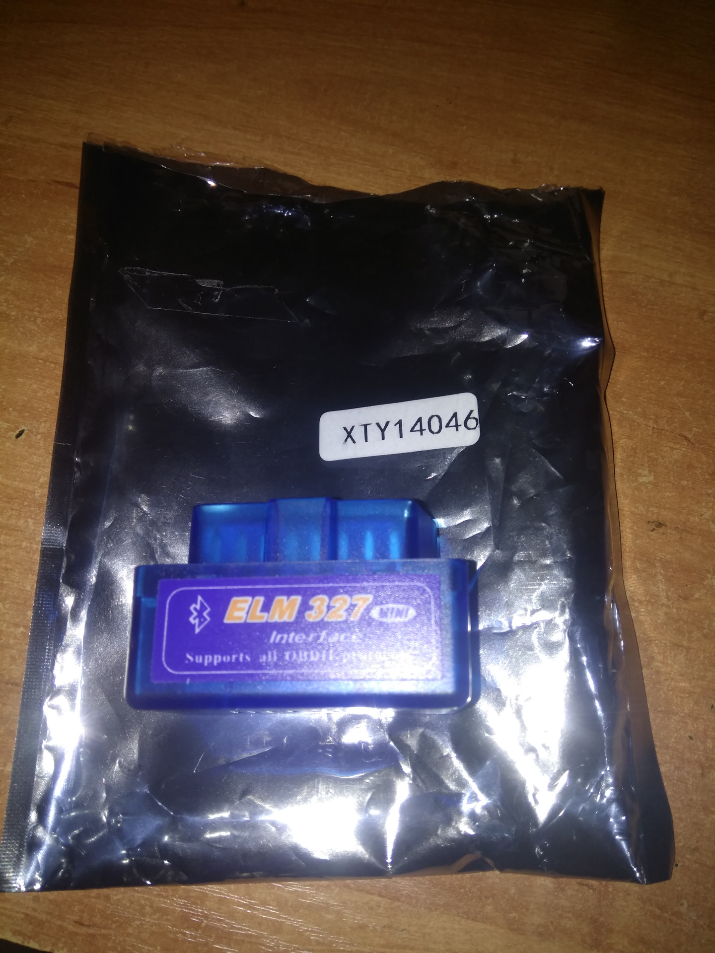

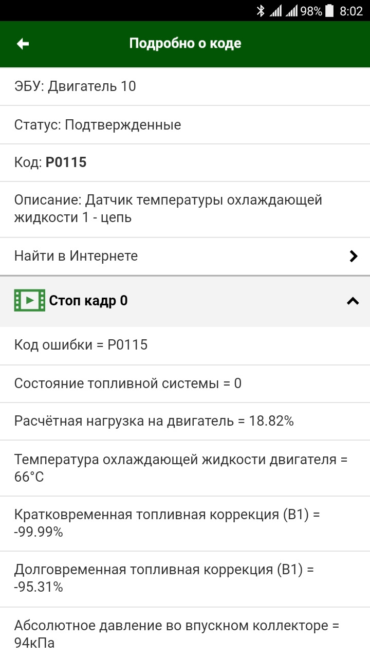

Привет ещё раз! Вчера машина стояла заведённая возле магазина где-то 20 минут, прогретая с включенным отопителем на 2 скорости.Вышел сел в машину начинаю движение проехал 50 метров загорается на приборке и не тухнет Chek, и на бортовике пишет что-то с двигателем, при этом стрелка температуры падает на нуль и обратно поднимается на середину, примерно на 70°С.Глушу машину постояв не много, завожу и сразу снова бортовик пищит и ошибка Chek.Проехав с чеком примерно 8-10 км, чек с приборки потух.Надоело ездить и брать у знакомой ноутбук для диагностики.Поехал и купил себе блютуз ELM 327.Вещь отличная! Прогу скачал на андройд MotorData OBD, воткнул ELM 327 в разъём, подключился и сразу всё проверил и считал ошибку и стёр её.Если кто знает . что за тест на выбросы, можно-ли доверять программе, на самом -ли деле там плохой катализатор ?

Друг такая же беда вчера приключилась!а началось с того что машина ни как не хотела прогреваться до рабочей температуры с наступлением холодов градусов до 60 ти примерно грелась а по трассе и того меньше!Закрыл морду стало получше ну и успокоился!А вчера музыку громко слушал и видно не услышал сигнал чека двигателя увидел только когда на приборку посмотрел, горит чек и темп на нуле и карлсон крутит!Остановился щупаю патрубки а они еле теплые ну хз завел вроде пока все норм!посмотрел сканером такая ж ошибка Р0115!Вот теперь репу чешу))
Может датчик температуры помирает? Или контакты на нём окислились? Сам датчик находится на термостате (под блоком управления двигателем).
у меня был старый датчик, от старого термостата.Брат на ваз 21099 приколхозил термостат от калины, надо было заглушить отверстие в его термостате от калины .И мой старый датчик идеально туда подошёл :) надо теперь его просить что-бы выкрутил его обратно, а он себе искал что-то другое :)
Всё может быть. Если я не ошибаюсь, то в книгах по ремонту альбеи есть таблица с указанием сопротивления датчика в зависимости от температуры жидкости. Можно сравнить показания обоих датчиков…
