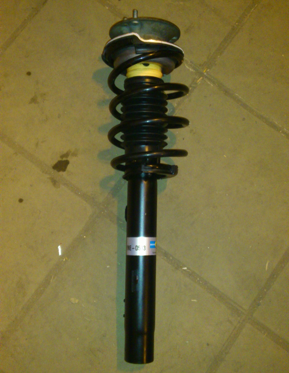

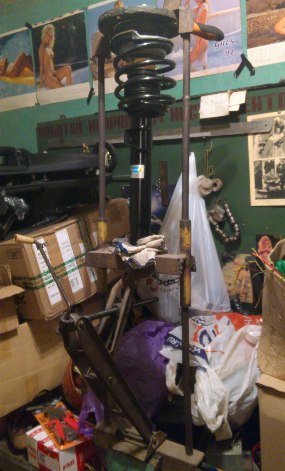

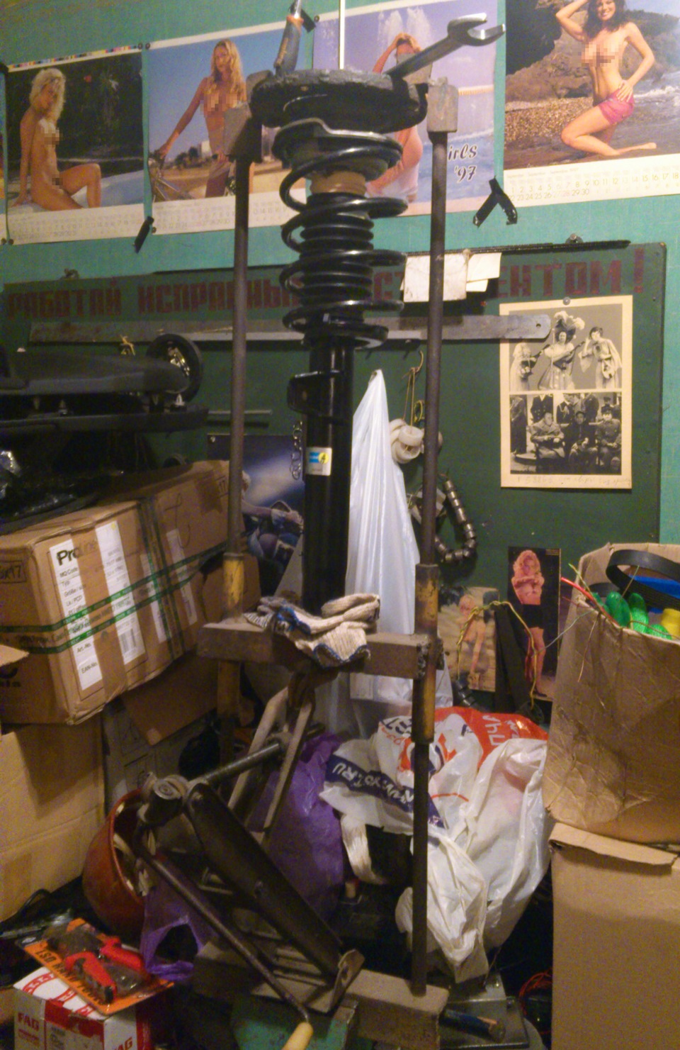

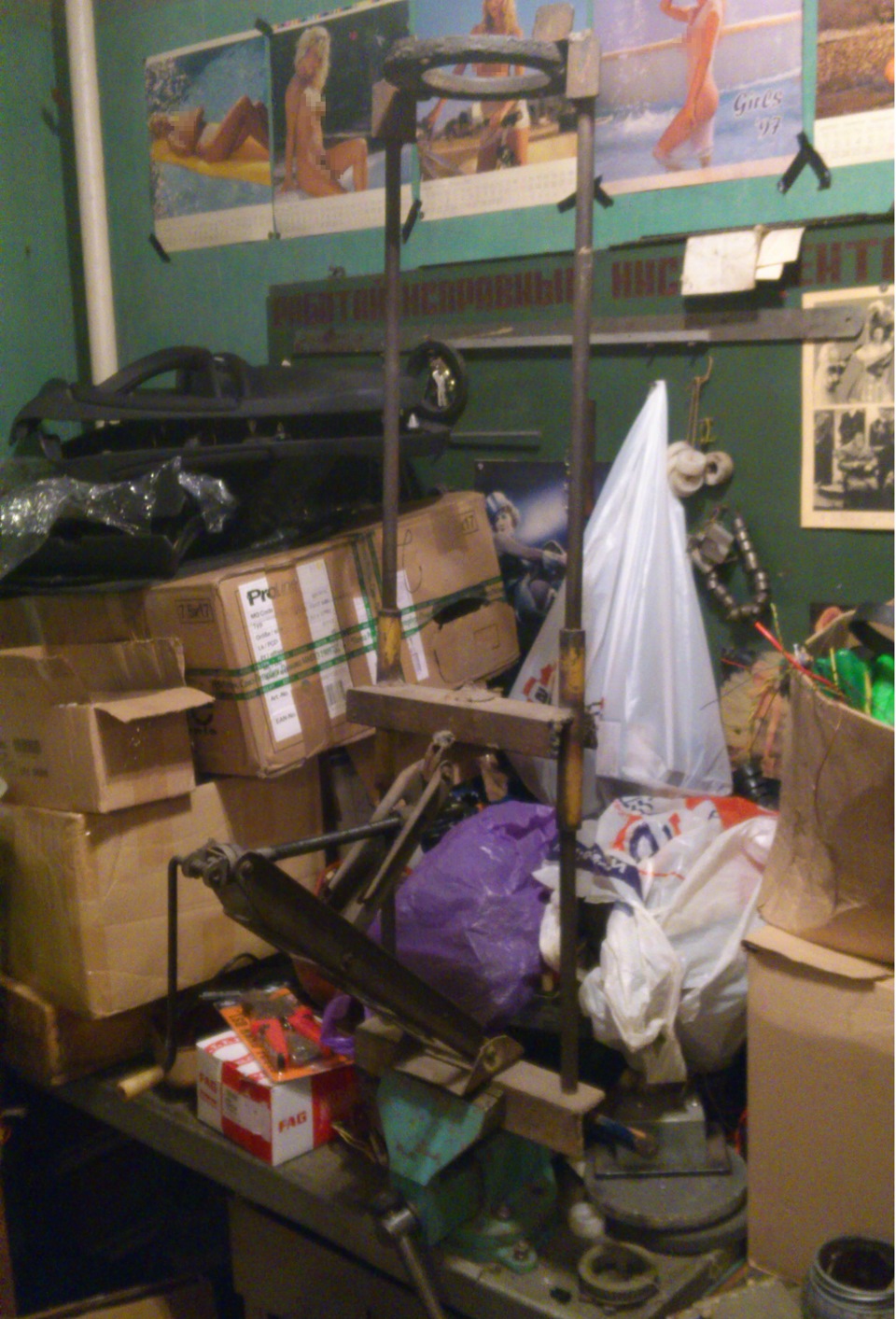

Намутил я таки приблуду для сборки стоек на мою спортивную подвеску! Досталась во временное пользование на халяву. За что огромное спасибо моему знакомому, хорошему автомеханику-любителю, Александру!
Если по старым кузовам, то все к нему ;)
Приспособа запатентована, олл райтс резервед! ;)

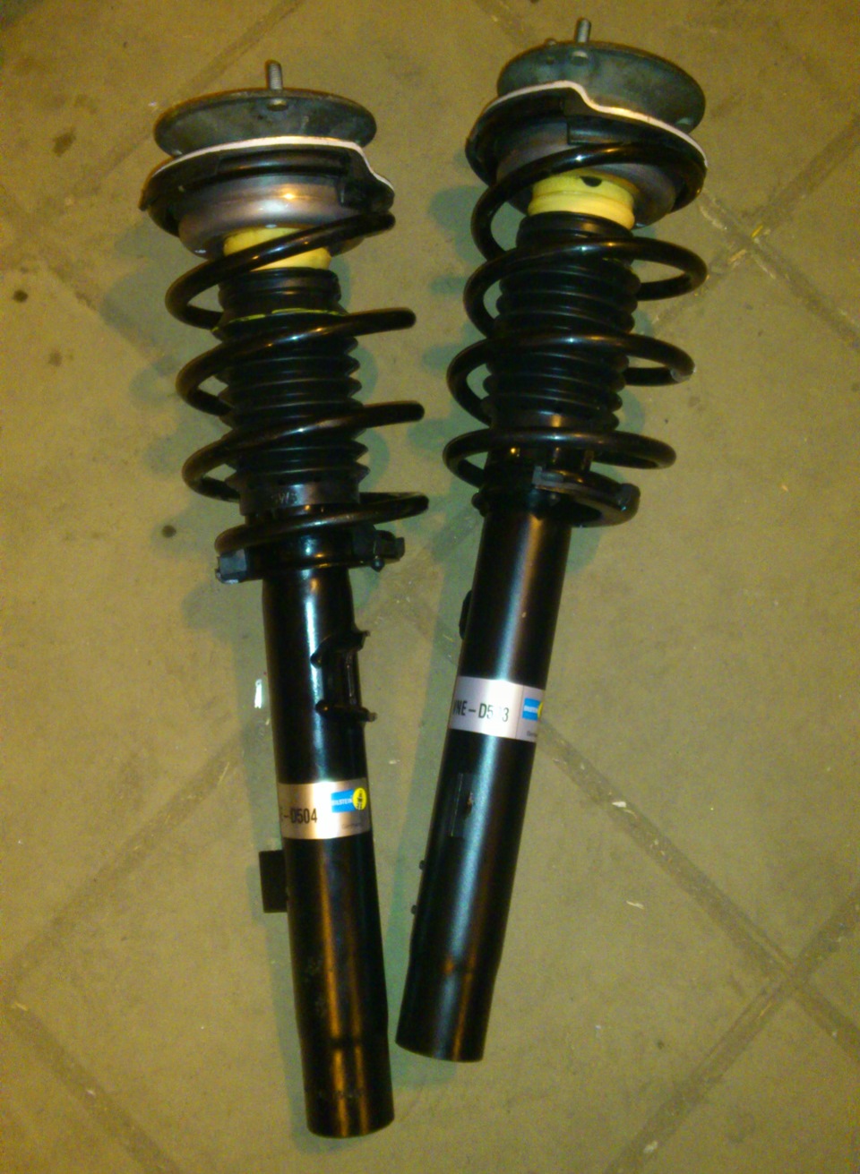

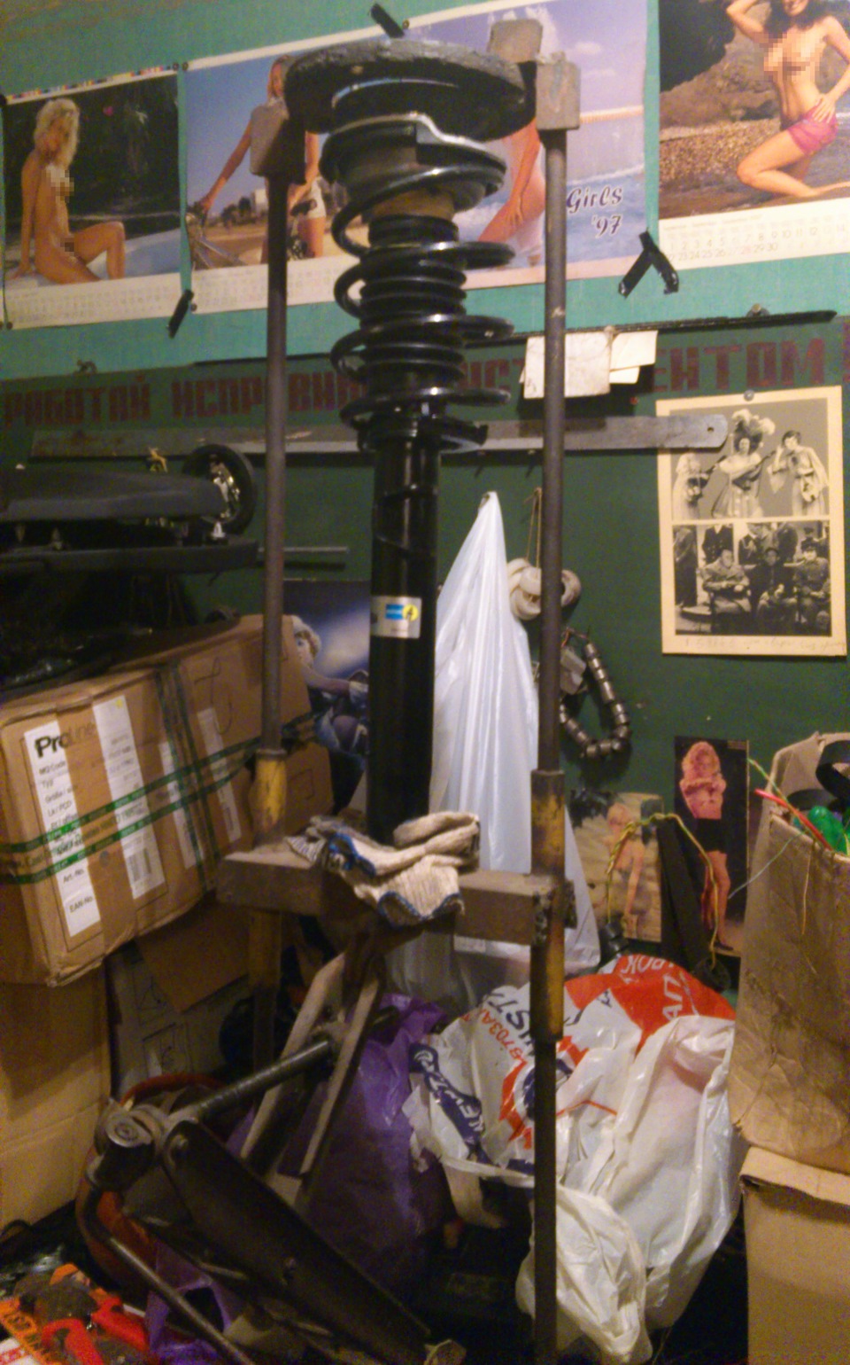

Теперь можно приступать к замене стоек. Это второй комплект! :)

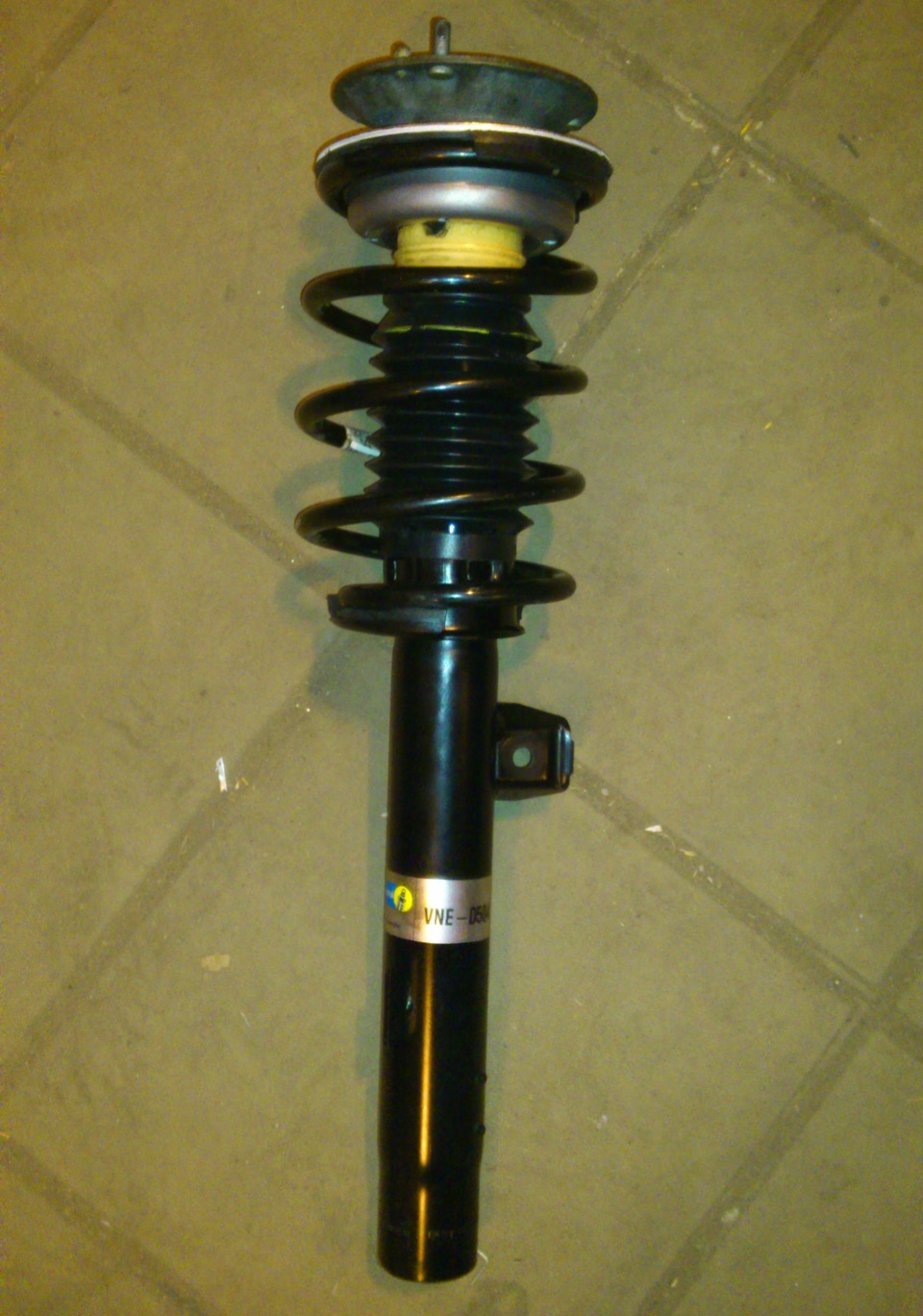

Пружины поставил от 325i, они чуть мощнее 320-х. На зад тоже от 325i поставлю. Оба комплекта с машины со спортподвеской.

а сильно по сравнению со стоковыми пружинами 320 рестайл они ниже?и что по цене если не секрет;)
що? Стоковые пружины — это, я так понял, на обычной подвеске, да? Если на 320 рестайл/дорестайл, не важно, стоит обычная подвеска, то спортподвеска и подвеска ///М-пакета будет на пару сантимов ниже. Там ещё и аморты короче.
Пружины я брал б/у, цена секрет ;) Аморты Бильштайн Б4 по 4500 за шт. Один аморт достался мне ценником на штакет ниже, видать лежал долго одинёшенька :)
сори за текст писал в спешке с огрызка в пробке)
сток пружины -да, на обычной)
у меня стоит простая подвеска, я хоте спросить про пружины с М пакета т.к ее разница в 2 см для меня то что надо имхо низскую уже не хочу — устал от койлов и жесткого дропа !скажи а ты номер пружин М пакета не знаешь?
знаю, но вин твой нужен, там всё по комплектухе считается

Прикольная приблуда, и очень простая))
Ага, очень простая! И ооочень полезная! Я весь город объездил, все сервисы посетил, но так и никто не смог мне собрать мои спортстойки. А тут оказывается у знакомого чудомеха такая тема в гараже лежит и ждёт меня))
