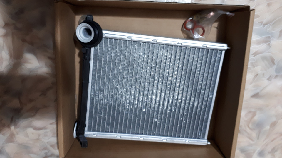

Привет. Опять забился радиатор печки, холодина в машина. Решил купить новый радиатор печки, сначала хотел купить оригинал, но боялся что опять забьется, так как соты очень узкие.
Покупал в exist, появилась замена Kale 347120, подходит отлично, и соты немного шире.
Замену описывать не буду, у меня в бортжурнале есть.
Радиатор думаю мыть смысла нет, он плохо промывается, и не полностью. Два раза уже мыл и хватает на буквально на месяц. Сейчас в машине просто жара на 23 градусах, а раньше ездил на Hi и на маленьких оборотах вентилятора и на холостых печка не грела.
Кстатит радиатор печки Stellox не подходит по ширине, даже не покупайте его.

Купил себе этот радиатор, машина точно как у вас была. Но радиатор Кале по ширине отличается от родного на 1,5~2мм, входит туго и не до конца в корпус печки, соответственно трубки в него точно не встают.
У вас такого не было?

Промывка помогает, если делать правильно. Первый раз промывал в 2016 году осенью (с кипячением в кастрюле + лимонная КИСЛОТА). Помогло на сезон. В 2018 собра систему для промывки с насосом фильтром и нагревом. Результат в салоне Ташкент при том что у нас в Магнитогорске ночами до — 30.

По хорошему-надо сначала систему промыть химией, пару раз диситилятом, а уж только потом, ставить новый радик…
Были случаи когда нового, без промывки системы, хватало на год-два.
