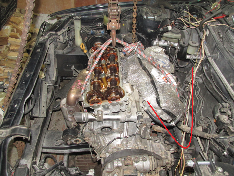

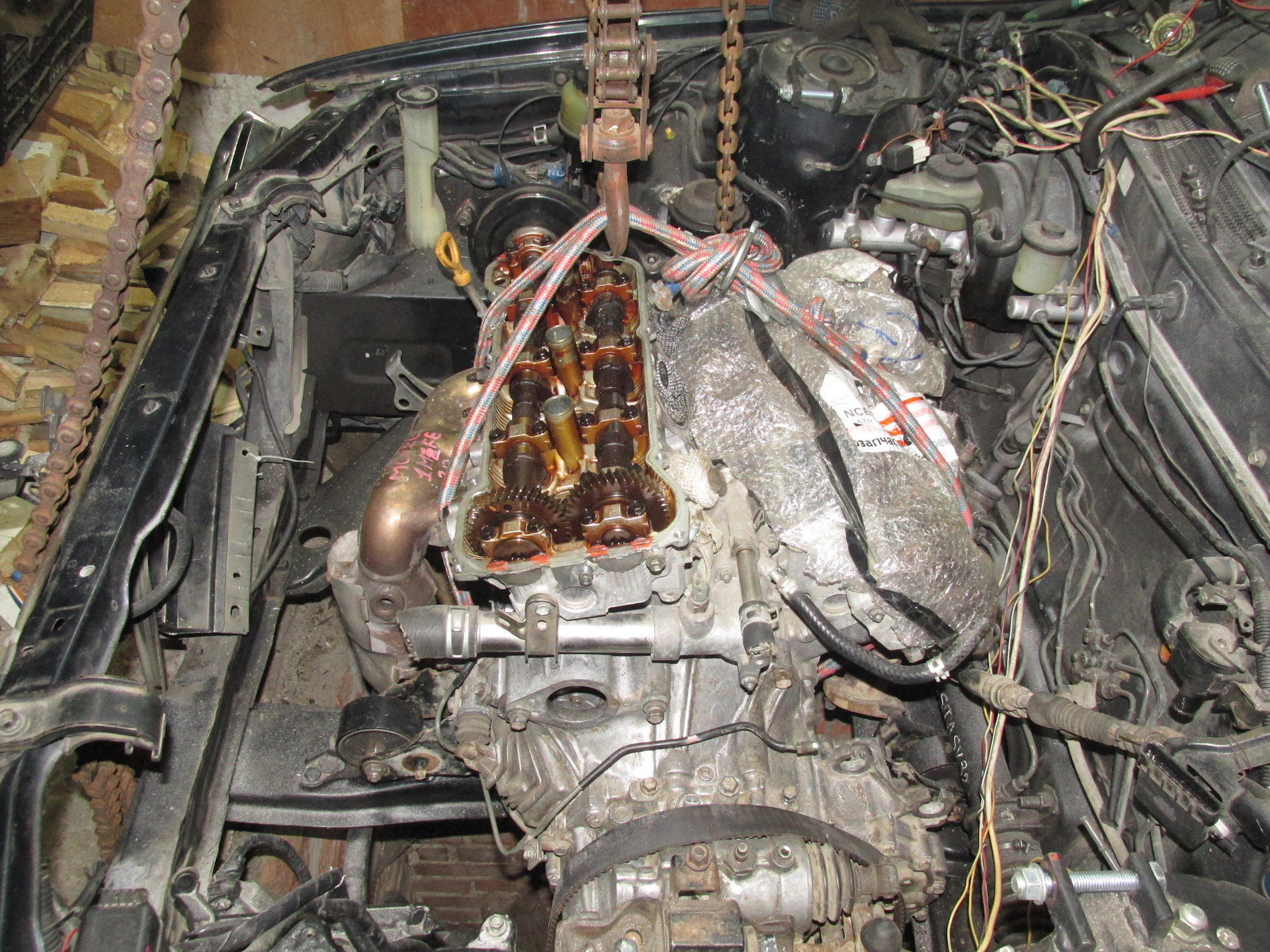

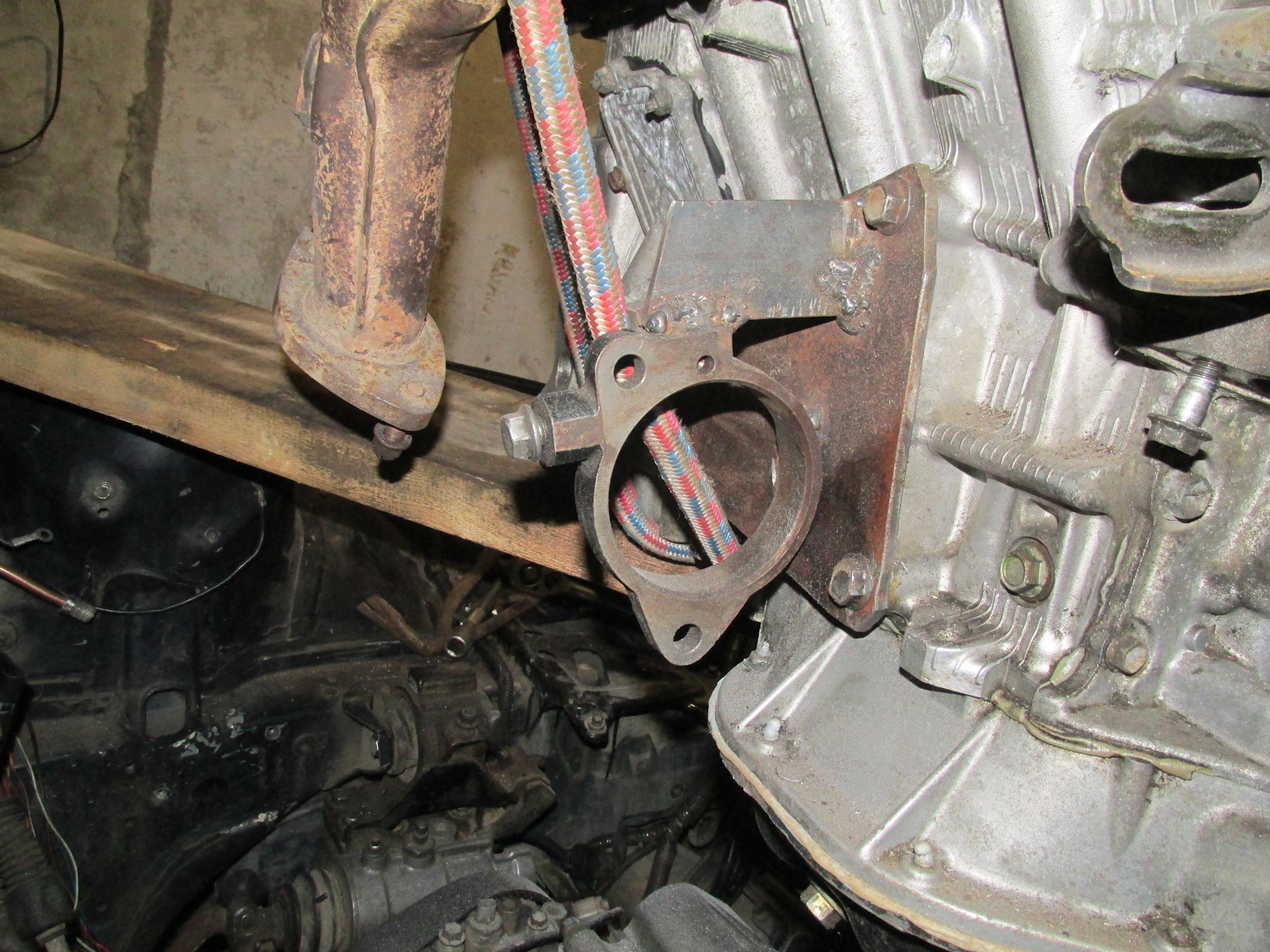

Подскажи одну вещь.Трос газа я подсмотрел на 3vz тоже тянет в сторону гофры воздушной.А как проложен сам трос газа? Предполагаю идет вдоль телевизора/радиатора и уходит в салон
Нет, ровно наоборот) Трос газа идет от мотора круиза под воздушной гофрой, затем поворачивает за мотор на лево, крепится к моторному щиту, впускному коллектору и уходит в салон через моторный щит. А второй трос просто идет от мотора круиза на дроссель. На без круизной комплектации все проще, просто из моторного щита вокруг мотора и к дросселю

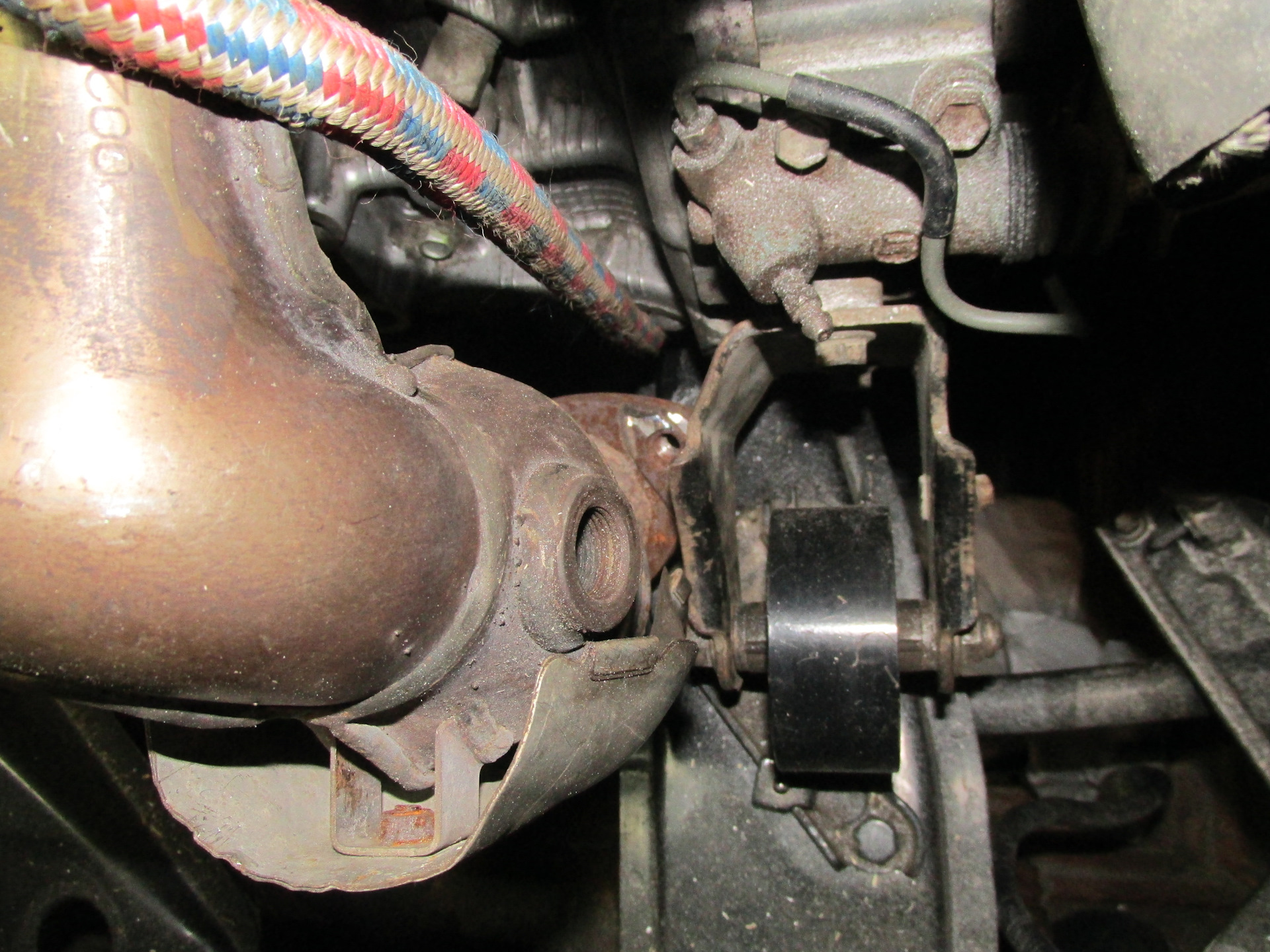

2 МЗ на палке будет круто. Зазоры до коллекторов делай максимально большие . Во первых греются они люто подушки и рейка тебе спасибо за скажут. Иначе сгорит все к херам. И еще про динамические габариты не забудь. При переключениях скоростей, резком старте и торможении двигло имеет не малый ход. Я у себя поставил сверху три газомасленных амортизатора . Теперь движок не болтает как говно в лунке. Максимальный ход 5 мм.
Ага, я знаю.Ходы сейчас бешенные.Сам воочию видел Про аморты тоже думал.Не зря его ставили с завода По поводу температуры, буду задний коллектор еще термолентой мотать. Там просто еще коса над ним идет, в пластиковом коробе.Это самый короб обгорает постепенно
У тебя должно быть примерно так
Все понял, у меня должен, идти за задней головой понизу
Аморт один с завода идет. Я еще три поменьше сверху поставил.
Сфотай как нибудь)
Да фото есть, не залью все никак.
У меня вообще идея есть, сделать вторую переднюю подушку
Но посмотрим, по ходовым испытаниям)
На подушках пихло с коробкой по большей части просто лежат. Вибрацию гасят боковые и верхняя косточка которые на сайлентблоках .
У меня так не получится.Кузов и подрамник совсем другой.
