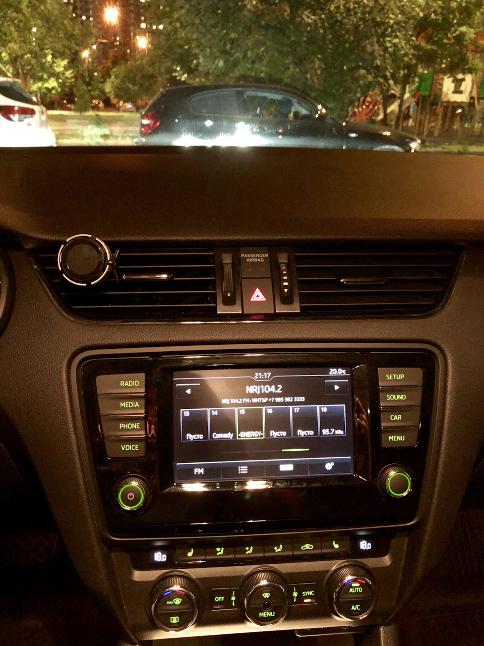

Решил обновить интерьерчик в машине, начитавшись тут разных статей по замене экранов ГУ.

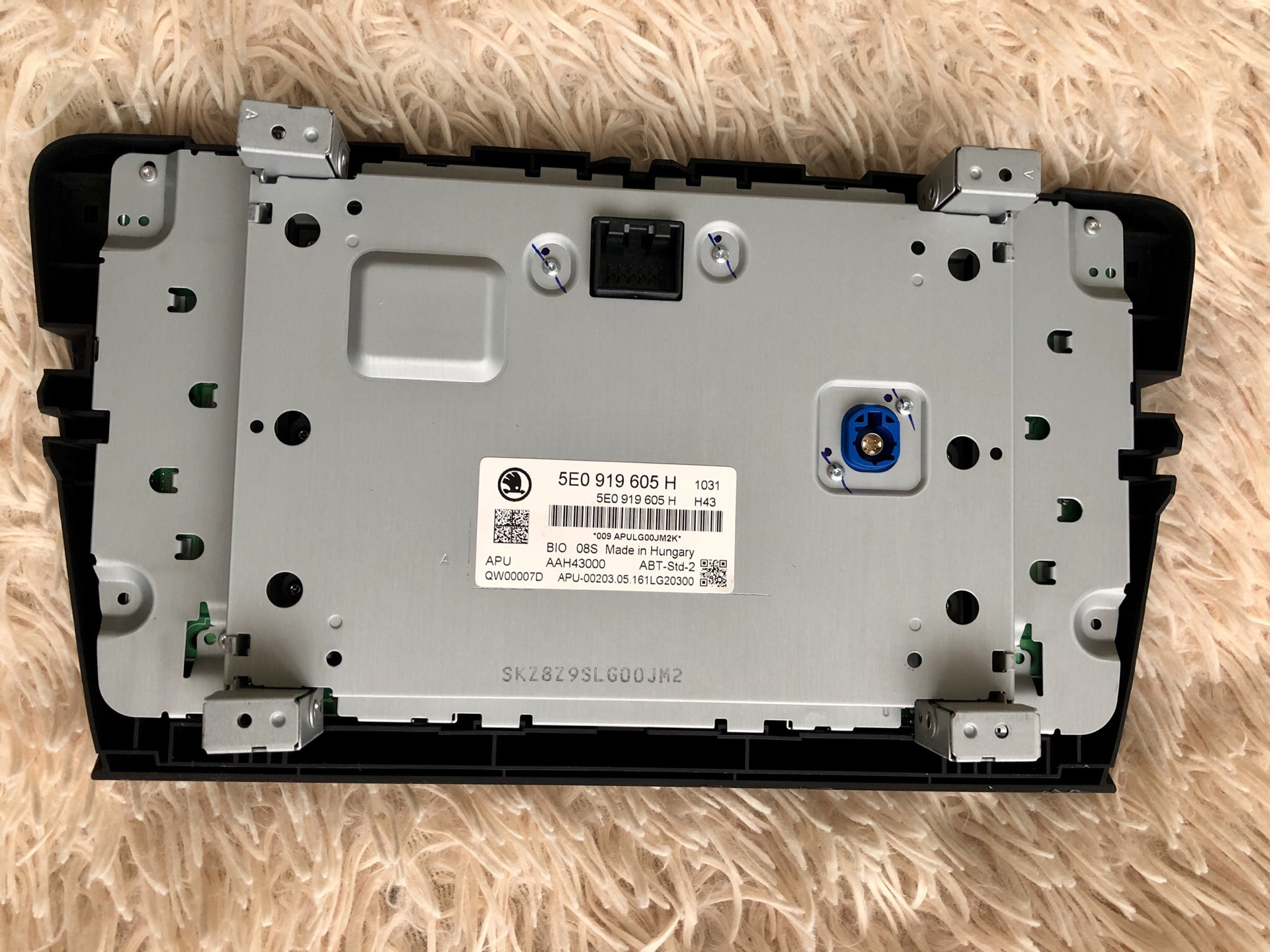

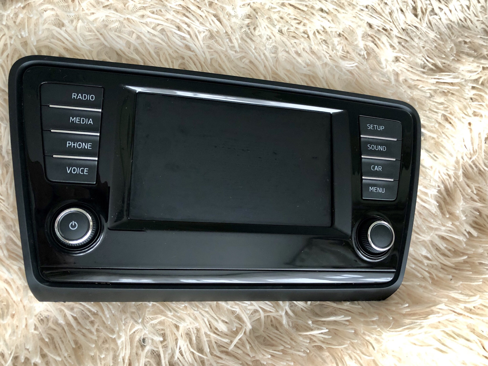

В итоге имею «старый» 2016 года монитор MIB 2
Арт. 5E0919605H

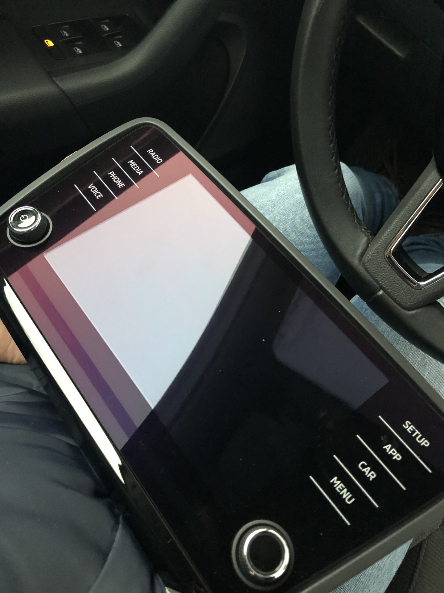

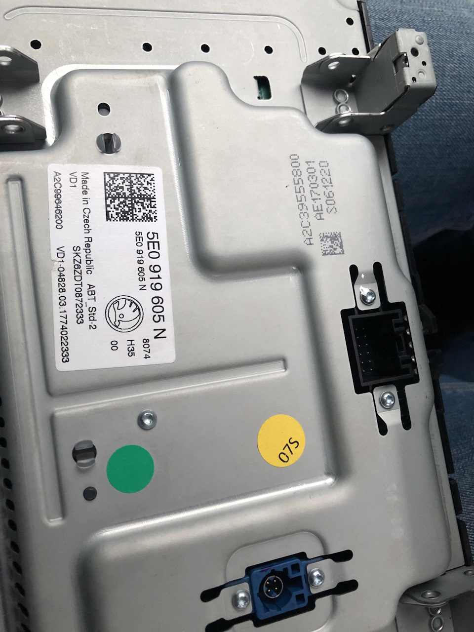

И тут мне подворачивается по весьма хорошей цене вот такой мониторчик от ФЛ
Арт. 5E0919605N
Выглядит намного наряднее) решено брать.
Доставка из Калининграда заняла ровно 5 дней и 31.12.18 поступила мне в руки посылка.

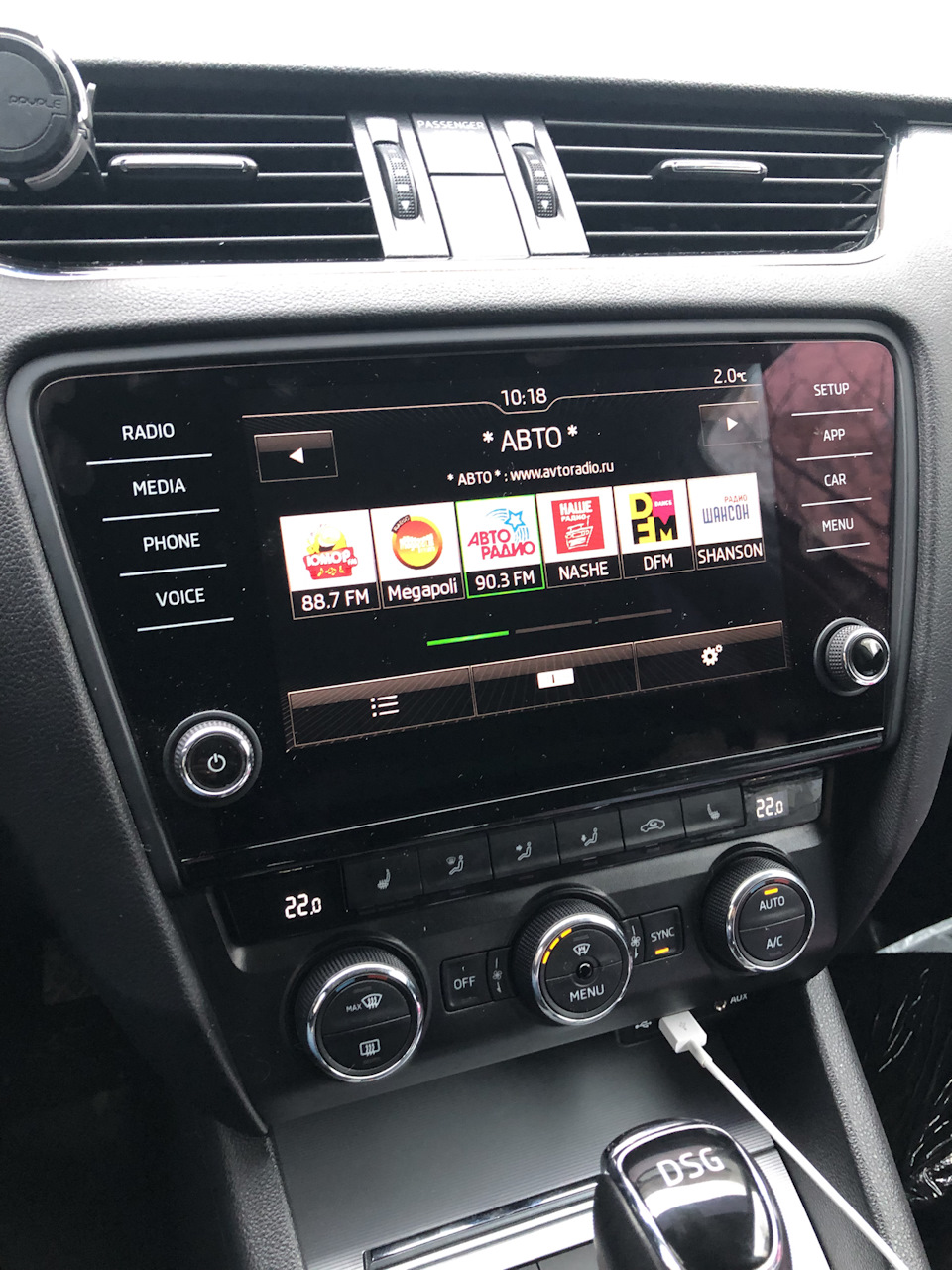

С заменой было не все так просто, т.к. делал это впервые, запасся старыми пластиковыми карточками, нарезал из них забор направляющих, пол часа тыкал ими во все щели, по итогу все закончилось успешно и старый монитор выпал мне на ручки.
Ну а дальше снять два разъёма, переткнуть их на новый монитор и все готово.
Результат превосходен.)
В итоге имеем MIB 2 с монитором от MIB 2.5 как я понимаю)

Качество картинки намного лучше, экран больше, глюков нет)

Ну качество картинки абсолютно другое, размер экрана больше. Ощущение рестайла) кнопка APP на панели MirrorLink. Нет зеленой подсветки больше. Короче сплошные плюсы)
