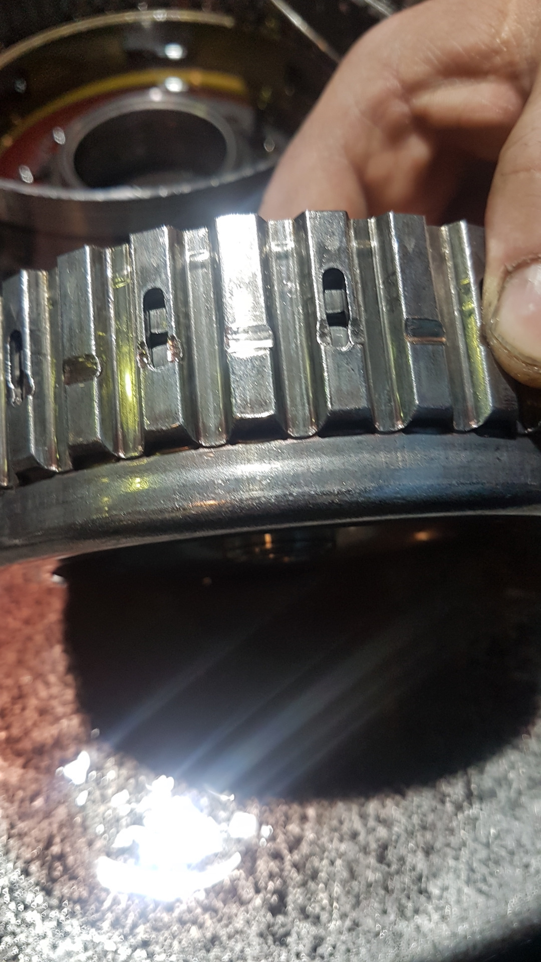

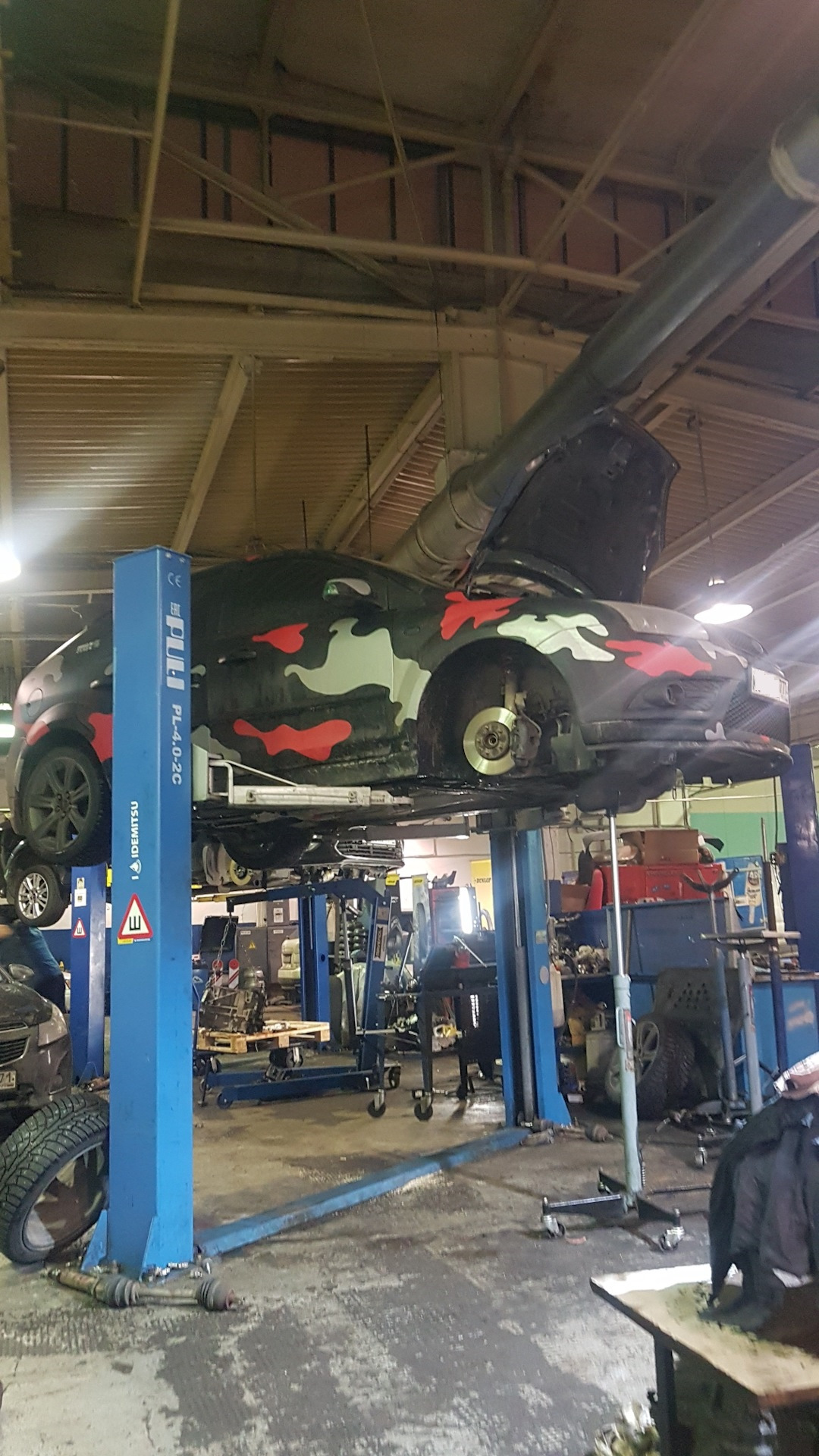

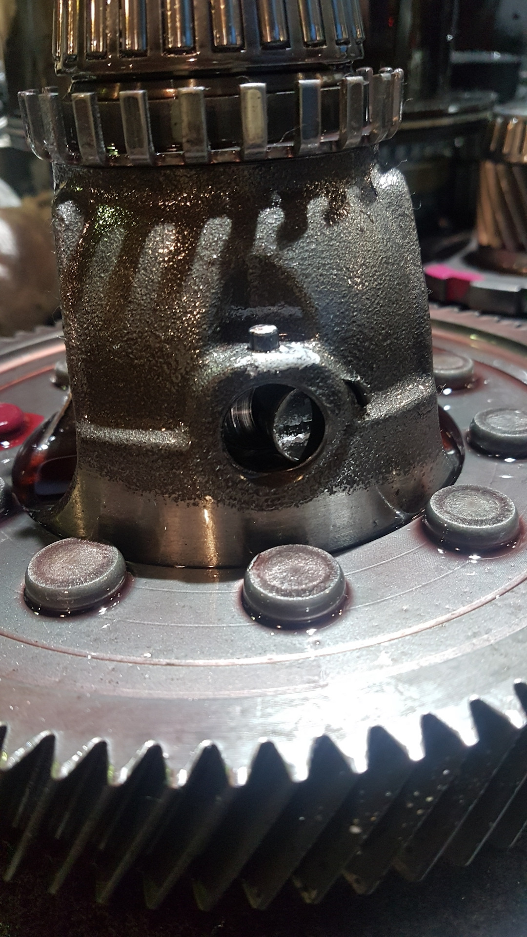

Отремонтирована наконец короба 4F27E. Простоя, 4 ступенчатая. Главная беда заключалась, в ударах, при включении задней передачи, что аж срабатывали замки на закрытие дверей. ну и по мелочи, толчки при скидывании передач.

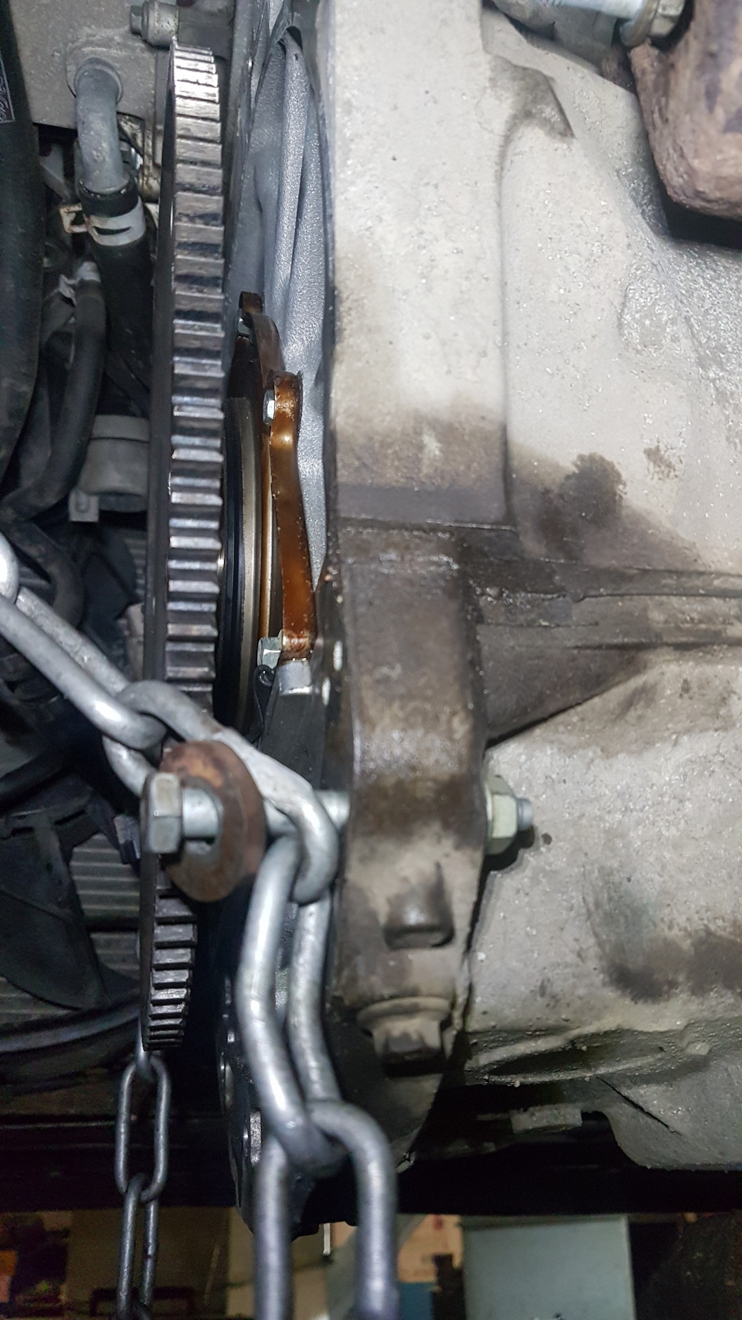

Пытался ранее самостоятельно починить (ссылка 1, ссылка 2), но тщетно, из за не хватки времени и оборудования, делал на коленках, на улице. Как оказалось, надо было снимать всю коробку и главной причиной был диф, износ демпферной пружины в муфте реверс…ну и надо было заменить задний сальник коленвала.

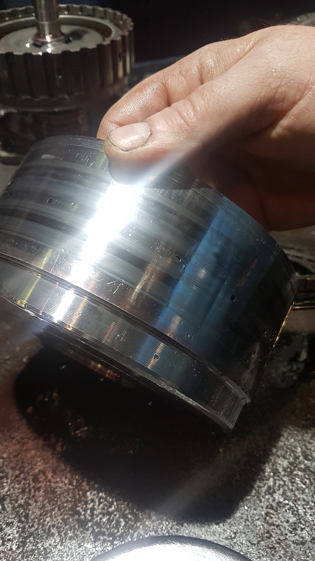

Так же исправили мой косяк, я не правильно собрал корзину 3 передачи.

Болтик обычное явление, я смотрю и дифф подразбило?
Да, в том числе
