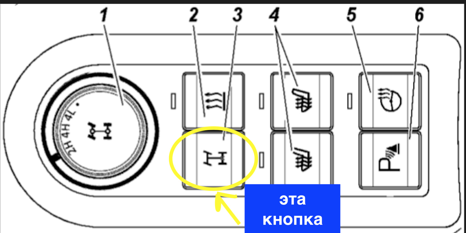

внимание !- код неисправности ( ошибки) 1651 означает неисправность трансмиссии.
Теперь по порядку:
1. сканирование open diag ( купленная) определяла неисправность так же 1651 … но писала " неизвестная ошибка"… За что берут деньги непонятно ( имею ввиду продавцов недоработанной проги)
2. помог обыкновенный адаптер елм 327, работающий по протоколу odd2 и с подключением по блютузу, использовал платную программу (андроид) Torque. Эта программа и определила тот же код ошибки 1651! но с конкретно указанной неисправностью, а именно -ТРАНСМИССИЯ.
3. начал осматривать модуль управления трансмиссией( между сидушками . В нем и была неисправность! Залипла кнопка включения межосевой блокировки. Пока снимал блок начала моргать лампа есп, это усилило мою догадку. Короче отсоединил фишки на снятом блоке… кнопка стала функционировать так как и должна ( чувствовалось фиксированное нажатие, до этого никак не нажималась ).
4. установил модуль на место, сбросил ошибку … все пришло в норму.

P1651- залипание кнопки вкл.блокировки заднего моста.
Именно залипание, чисто механическое. Тоже зимой было, после попыток вытащить мелкий грузовичок. Сначала расстроился, потом понажимал кнопку — не щелкает! Взял зубочистку, провел по периметру кнопки — пыль! Нажал — легкий щелчок, зажигание — все лампы погасли. С осени не включал блокировку, видно что-то попало в зазор между кнопкой и корпусом. Это первая и единственная ошибка с октября 2017 по декабрь 2021.
kbh72
Спасибо, мил человек, понажимал, действительно кнопка залипла. Понажимал, отлипла, сбросил ошибку, больше не появляется!
