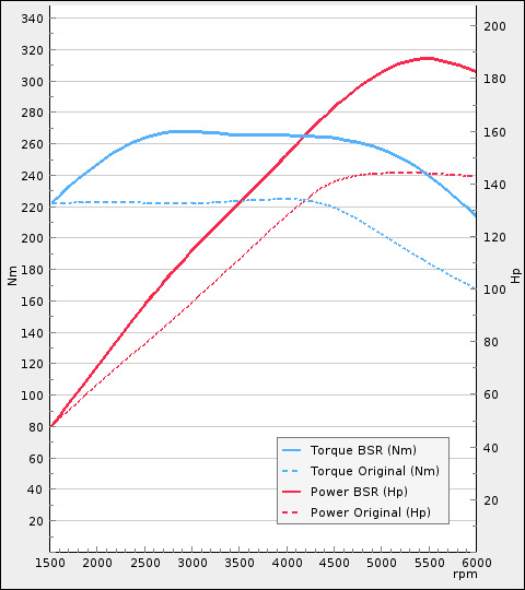

Про чип-тюнинг и сравнение с N13
B38 легко чипуется до 170-180 сил, что является ровно половиной от мощности шестицилиндрового собрата B58 (340 л.с.)
Вот график крутящего момента и мощности B38 в стоке и после чипа
Из графика можно извлечь много интересной информации:
Видно, что в стоке ЭБУ очень ровно подрезает крутящий момент (синяя пунктирная линия) в районе 220 Н·м, а после 4000 оборотов плавно его уменьшает, чтоб ровной стала уже красная пунктирная кривая мощности (все согласно указанной выше формуле расчета мощности).
Стоковый мотор выдает около 145 сил (кстати и "спортивные приборы" на экране ГУ показывают примерно такую мощность).
Чип просто убирает эту ровную "срезку" момента и дает двигателю работать в полную силу. Момент после чипа — синяя сплошная кривая на графике, мощность — красная сплошная
Чипованный мотор выдает 265 ньютон-метров начиная аж с 2,7 тысяч оборотов.

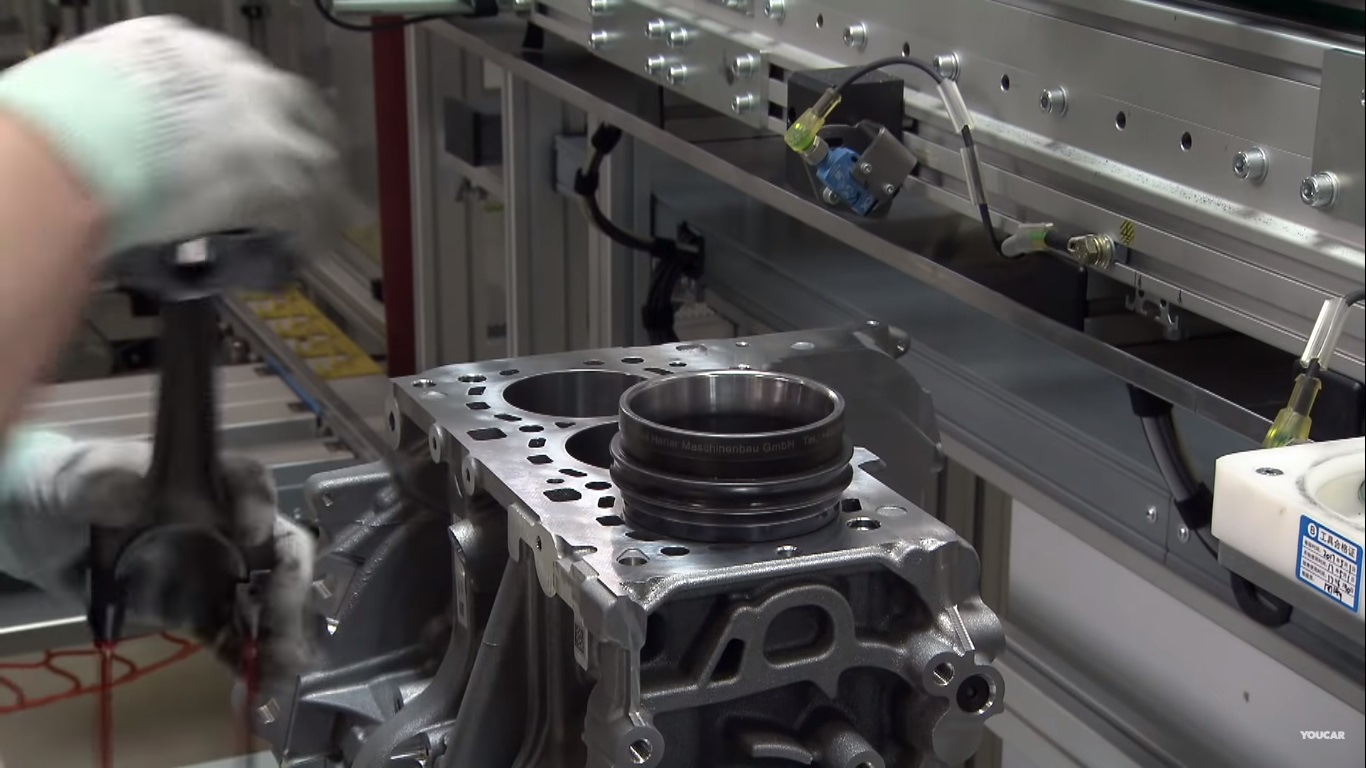

Интересное видео со сборкой B38 для китайского рынка
