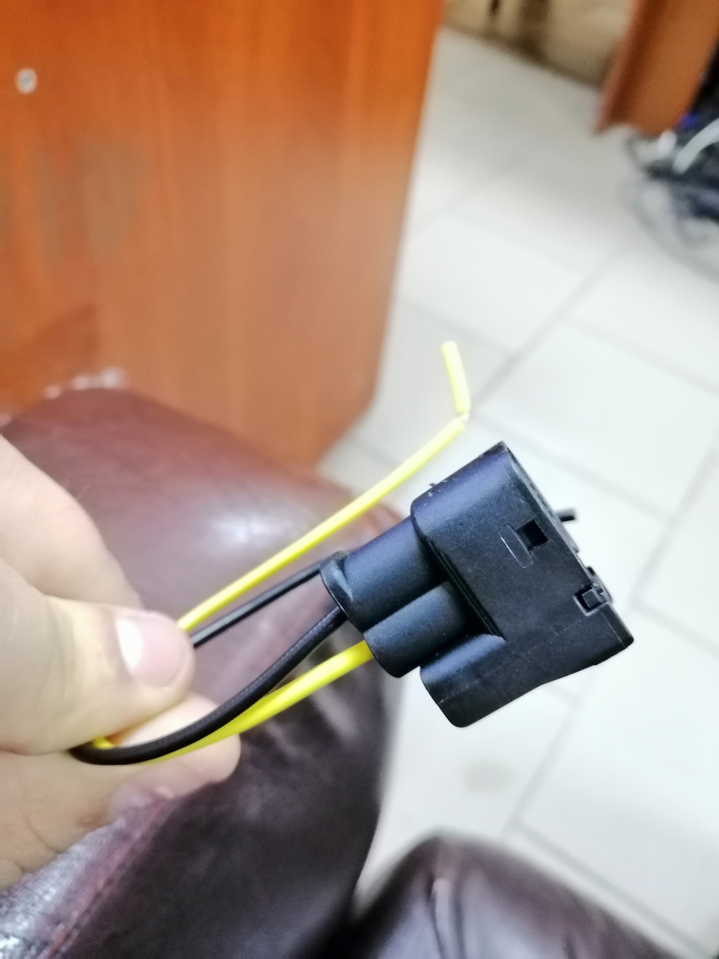

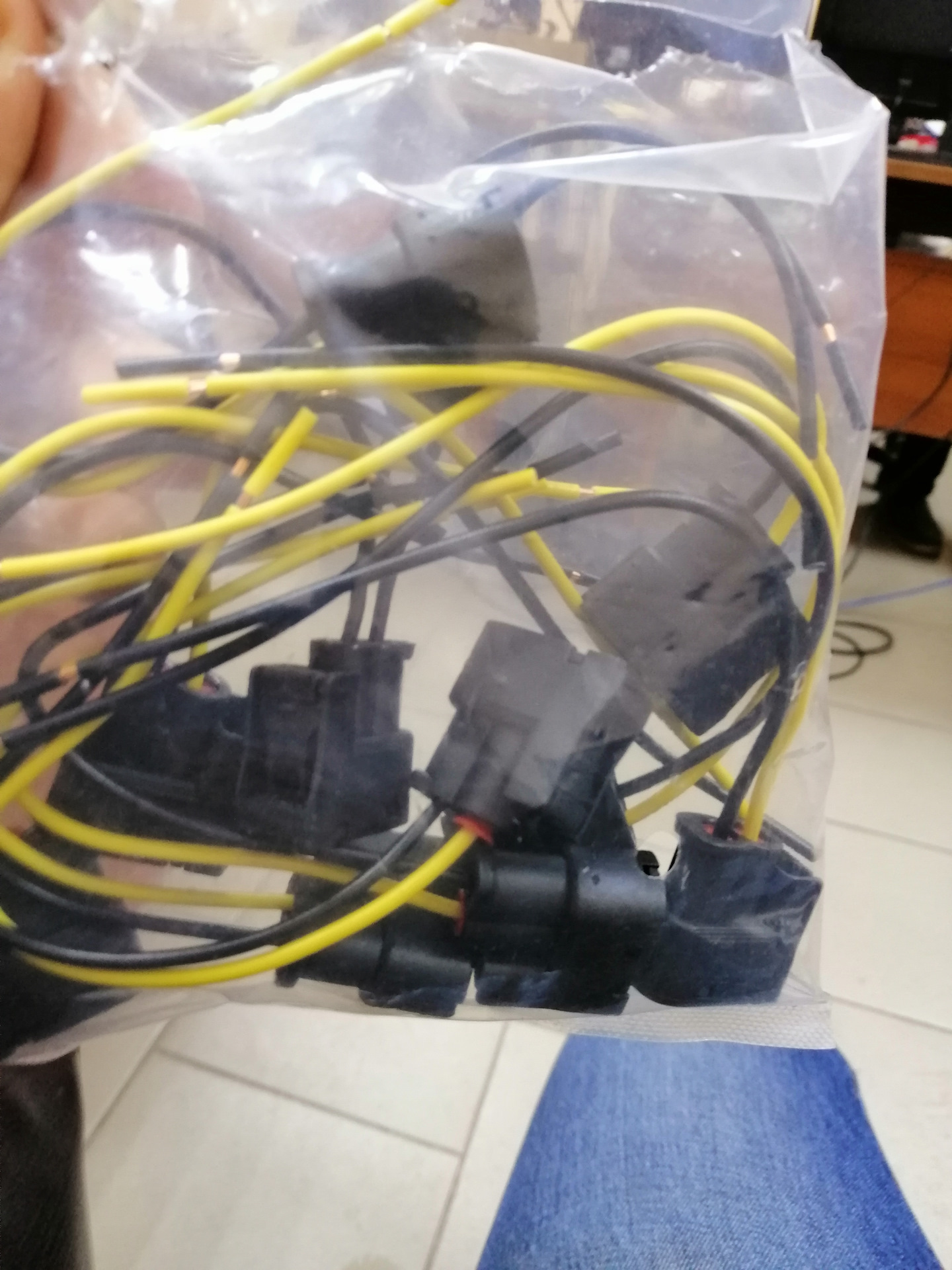

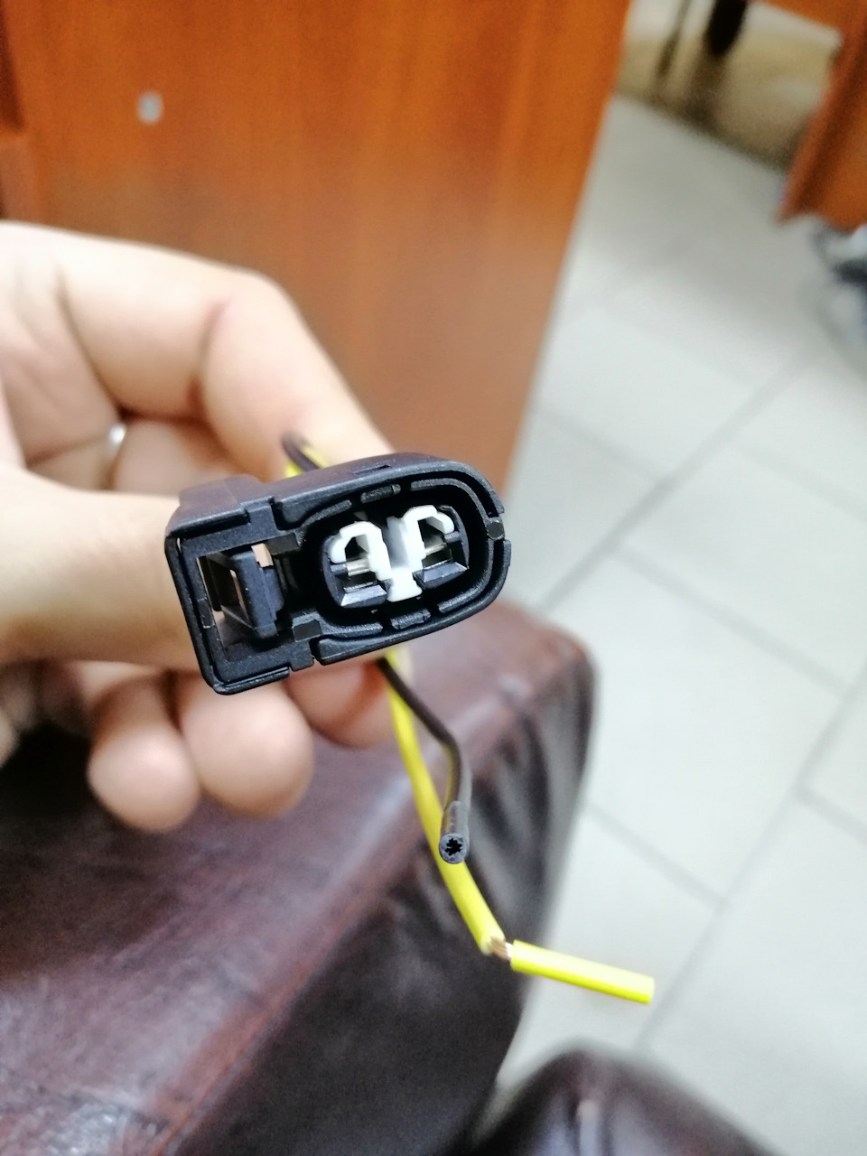

С момента покупки машины были сломаны все фиксатор на разъёма катушек зажигания. В Украине найти не смог, в Китае нашёл такие же на мотор 1jz. Заказал 10 штук, может ещё кому нужно.

С газели 1 в 1

А ссылку на разъёмы, пожалуйста!
US $8.80 | Кинг конг 2 P автоматический разъем для Toyota 1JZ-GTE 2JZ-GTE катушки Pack 7283-8226-30 90980-11246 10 шт.
s.click.aliexpress.com/e/c4QDdQ5a
