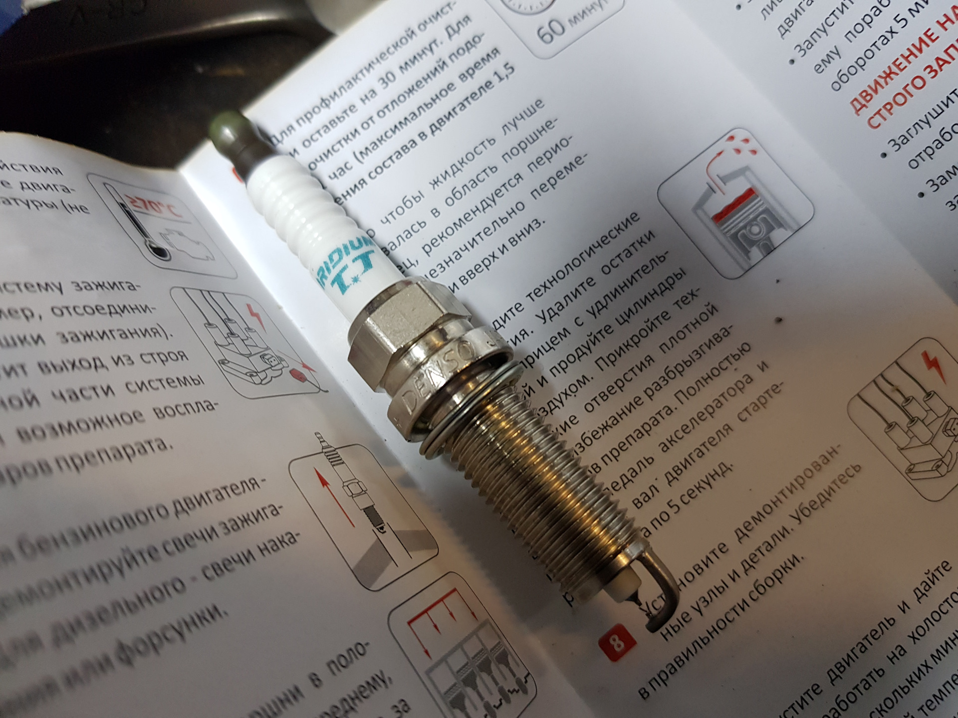

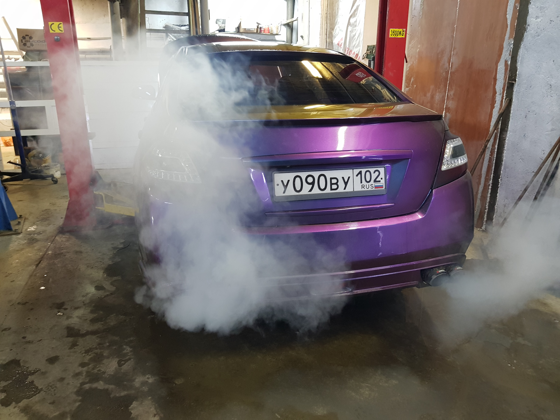

Перед Новым Годом решил сделать ТО.

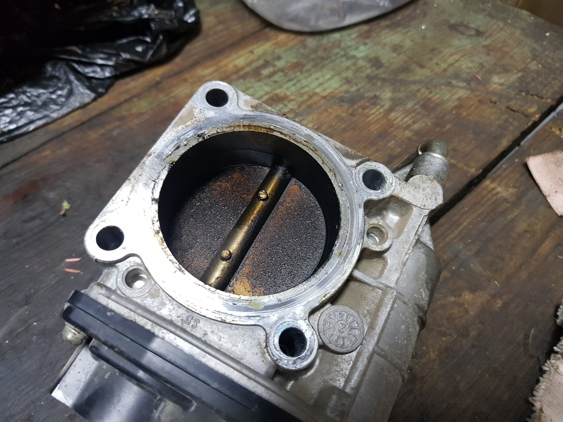

Решил дополнительно почистить дроссельную заслонку и сделать раскоксовку поршневой. Делал на вольво раскоксовку и в среднем компрессия в цилиндрах двигателя стала больше на 1-1.5 очка. Решил и здесь сделать.

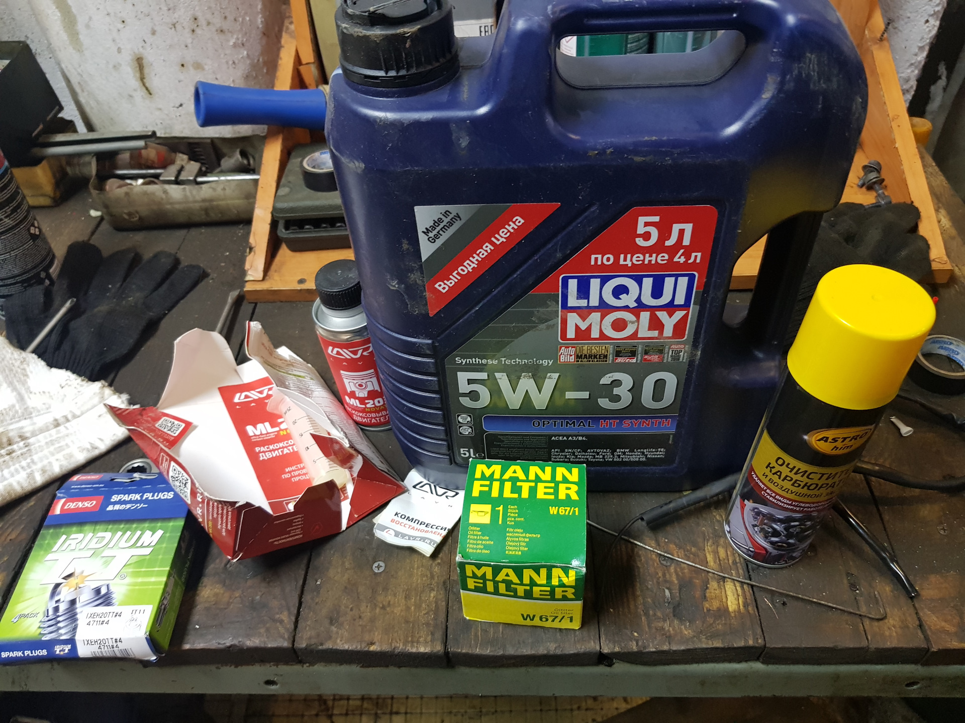

Масло LIQUI MOLY Optimal HT Synth 5W30 артикул: 39010
Фильтр масляный двигателя MANN-FILTER. артикул: W 67/1
Свечи зажигания Denso. артикул: IXEH20TT#4
Раскоксовывание двигателя LAVR ML203 NOVATOR, 190 мл. Артикул: Ln2506
Очиститель карбюратора АстроХим, аэрозоль 335 мл, арт. AC-141

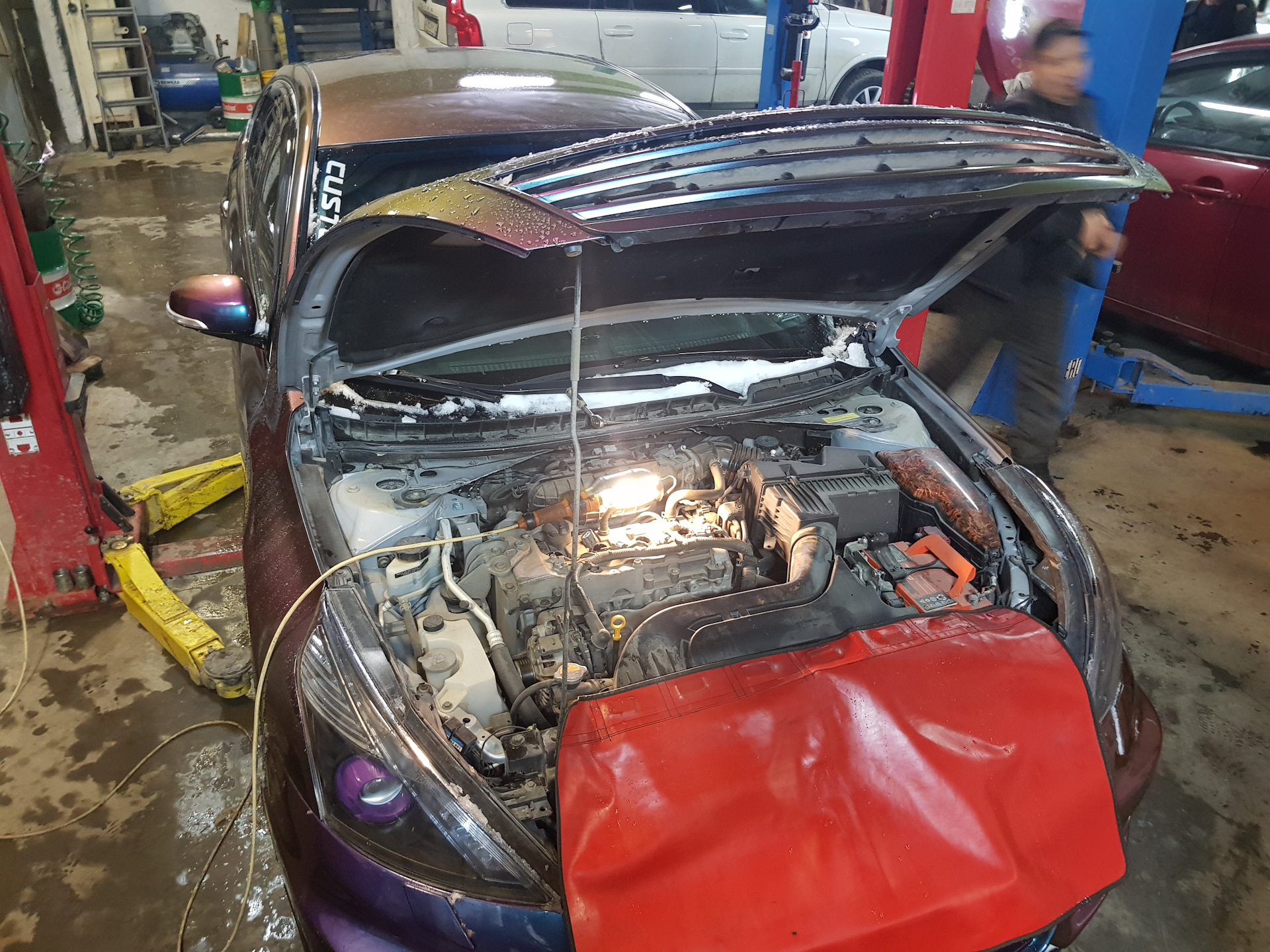

На ТО поехал в клубный сервис VOLVO ДОБРЫЙ СЕРВИС Коллектив там отличный и ребята грамотные. Рекомендую ;)

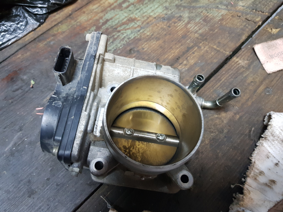

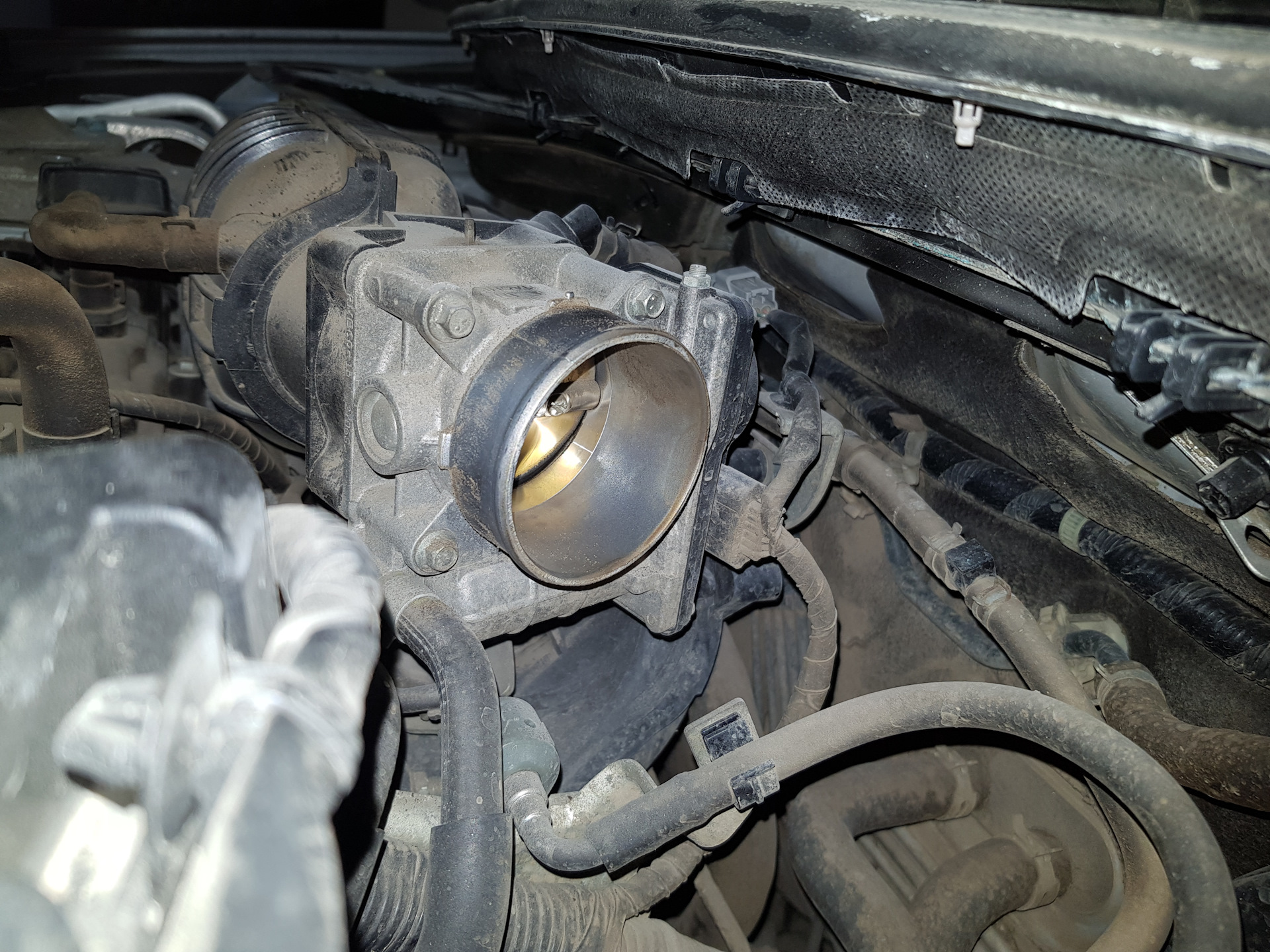

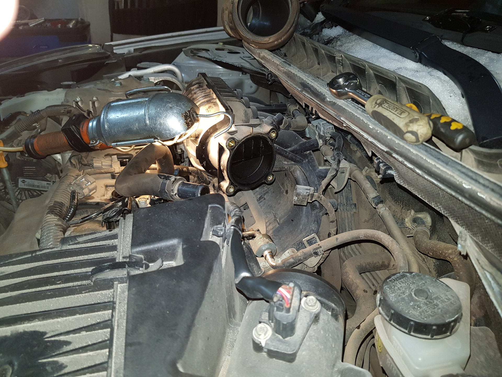

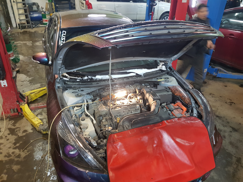

Первым делом заливаем раскоксовку в цилиндры и пока чистят дроссельную заслонку как раз проходит 1 час.

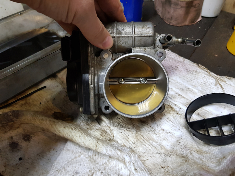

Почистили дроссельную заслонку и как раз прошёл 1 час. После раскоксовки заводим машину и даём поработать 5-10 минут. Далее сливаем грязное масло и заливаем свежее и меняем свечи)
Обучение дроссельной заслонки делать не пришлось. Выехал и дал газу и обороты стали в норме.
Машина после всех процедур замурлыкала =)
Спасибо ребятам с Доброго Сервиса за работу! Цены адекватные, за всю работу взяли 2050 руб.

Свечи зажигания IXEH20TT#4 и IXEH20TT отличаются между собой?
Привет. Подскажи пожалуйста как свечи себя показали?
Езжу без проблем

Дроссельную заслонку когда чистили последний раз? Я у себя чистил, просто интересуюсь через какой пробег так засралась.
Купил машину около пол года назад и решил почистить. ХЗ её вообще чистили или нет!

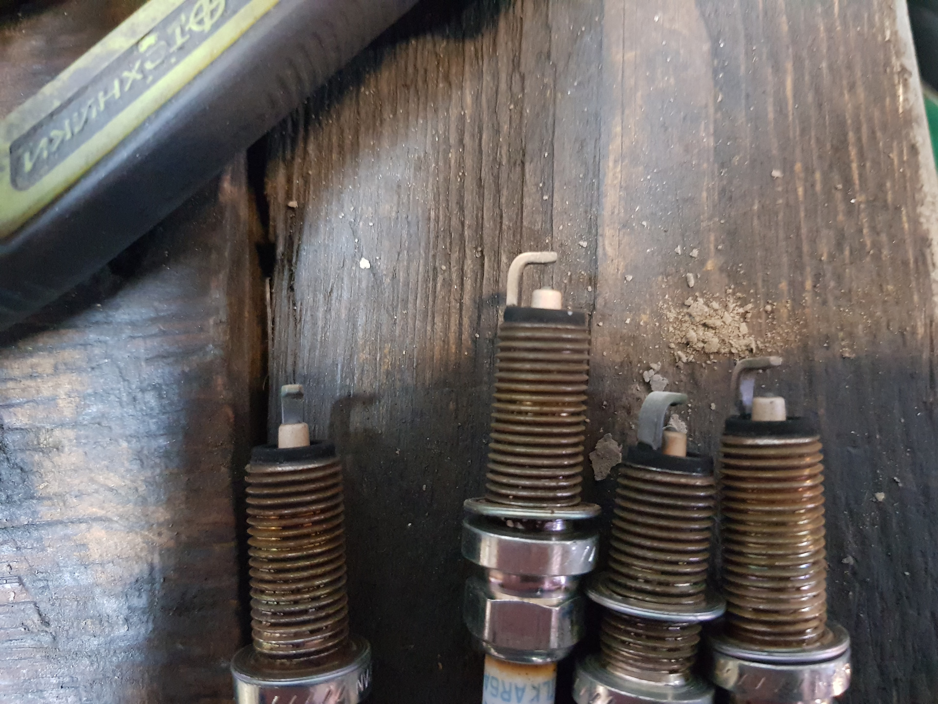

Зазор на старых свечах мм 2.как катушки еще уцелели.
Свечи писец какие были! Хозяин прошлый говорил, типа менял 15000 км назад. Назвездел похоже!
А как на работе сказывалось?
Машина после всех процедур по ощущениям стала ровнее работать!
Скорее не соврал, что менял свечи. Просто свечи подделка по 650 руб. из экзиста или автодока.
У меня была такая же ситуация с контрофактными свечами.
Он мне и коробку со старыми свечами отдал, может не соврал. Сейчас куча подделок не спорю.
Старые свечи, это конечно пиз*ец.
Свечи да и дроссель! После прошлого хозяина пришлось навести порядок.
