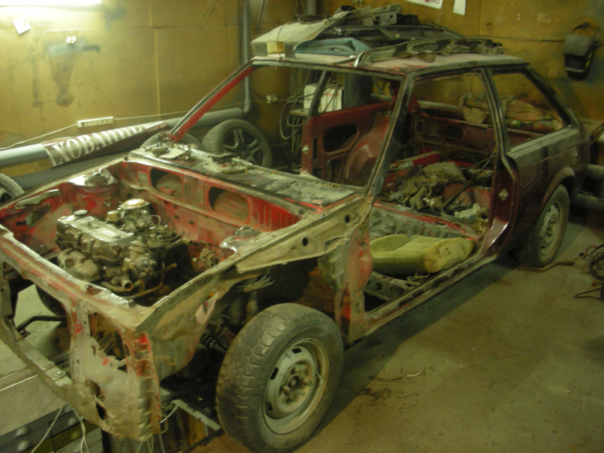

Дошли руки до разбора кузова.
Работ предстоит достаточно, со сварочным аппаратом в обнимку
Сняв ковролин, наблюдаем страшные очаги коррозии, сквозные дыры в полу, полуживые лонжероны и прочее
Оцениваем! Вырезаем!
Под капотом идет разбор всех мелочей, все детали в околонеприятном состоянии, но живые.
