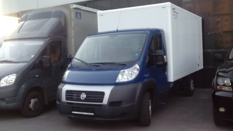

Привет! В эту субботу запланировал поездку на обслуживание. Сегодня позвонил дилеру, записался, но мучает несколько вопросов:
Первое: хотел проверить, что за непонятное бултыхание доносится откуда-то снизу из-под кабины, что это может быть, подвеска или ещё что-то. Мне сказали, что если делаем диагностику подвески и причину находим, то диагностика бесплатная, а если причины не выявлена, будьте любезны заплатите денежку. Так вот у меня чувство, что диагностику сделают и ничего не найдут, а деньги придется на ветер пустить и что самое главное, проблема так и останется! И опять же если даже что то обнаружится сделают по гарантии или предъявят счёт?

По поводу бултыхания- звук такой как будто что то не прикручено.Если да, то у меня такая же беда.Перебрался все кроме стабилизатора.Делал шт пять диагностик- не находят причину.А я грешу на стаб
Да, такого плана, как будто что-то раскачивается и ударяется, звук глухой. Заметно только на невысокой скорости, при проезде неровностей
Аналогично
Я так понял, не стоит делать диагностику, деньги только выкидывать…Но это не связано с подвеской получается?
Лучше сделать диагностику.Нужно найти проблему
Так же 5 раз сделают и ничего не найдут, уверен, у нас похоже все сервисы такие. Что с Фордом такая история была, теперь вот Фиатом, с одной Газелью никогда проблем не было.
Gladkoff82
Левая стойка стабилизатора была плохо прикручена, видимо, из-за этого.
Стук пропал?
Да, по крайней мере пока до дома ехал, проезжал несколько лежачих, не было слышно…Слесарь сказал, что часто с такими стуками обращаются кто-то раньше кто-то позже…
Значит я иду в правильном направлении.Завтра на яму поеду
Да, возможно. Но я не стал говорить что у меня в подвеске именно звуки, а-то они мне хотели диагностику подвески впарить ещё за 1800 р., сказал ищите в чем причина, слесарь толковый мужик оказался, все рассказал как на духу, что с подвеской проблем никаких нет, а то что стабилизатор с одной стороны херово прикручен это и есть возможная причина…
