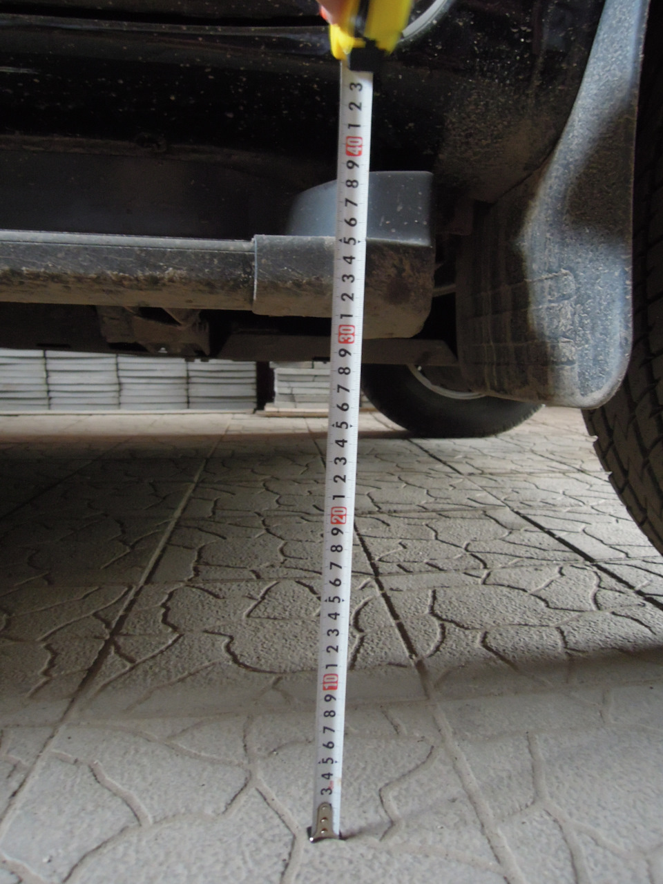

4 Измерял как проседают рессоры после груза в 1 т. Ни как!

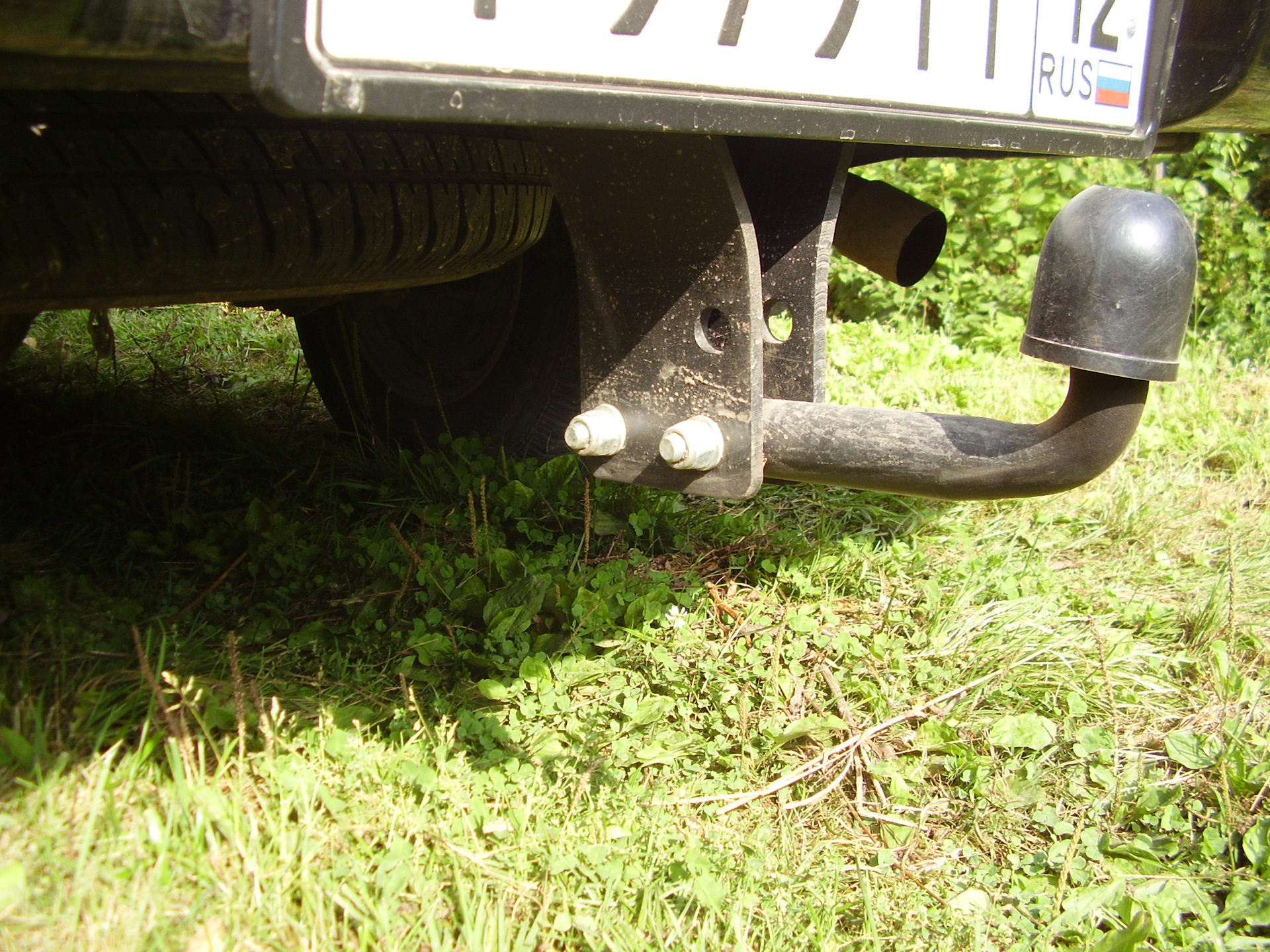

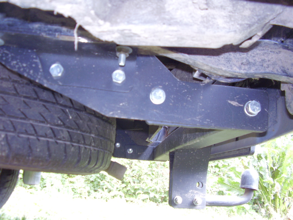

2. После того как сел весной на брюхо и меня вытаскивали вперед (там есть за что) решил приобрести форкоп. Специально для Тунланда нашел в Екатеринбурге 10500 руб. Доставка 400руб . Многие писали об этом. Привезли. В комплекте не хватало только 1 гайки. Это успех! Но самое главное голову сломали как ставить. Оказалось не подходит размер планки к раме. Пришлось подключать болгарку.После танцев с бубнами в итоге все встало!
Электрику решил не подсоединять. Прицеп возить не планирую. Кузова вполне хватает на мои нужды…

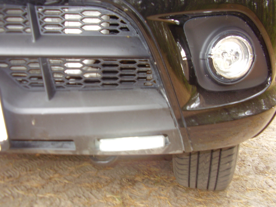

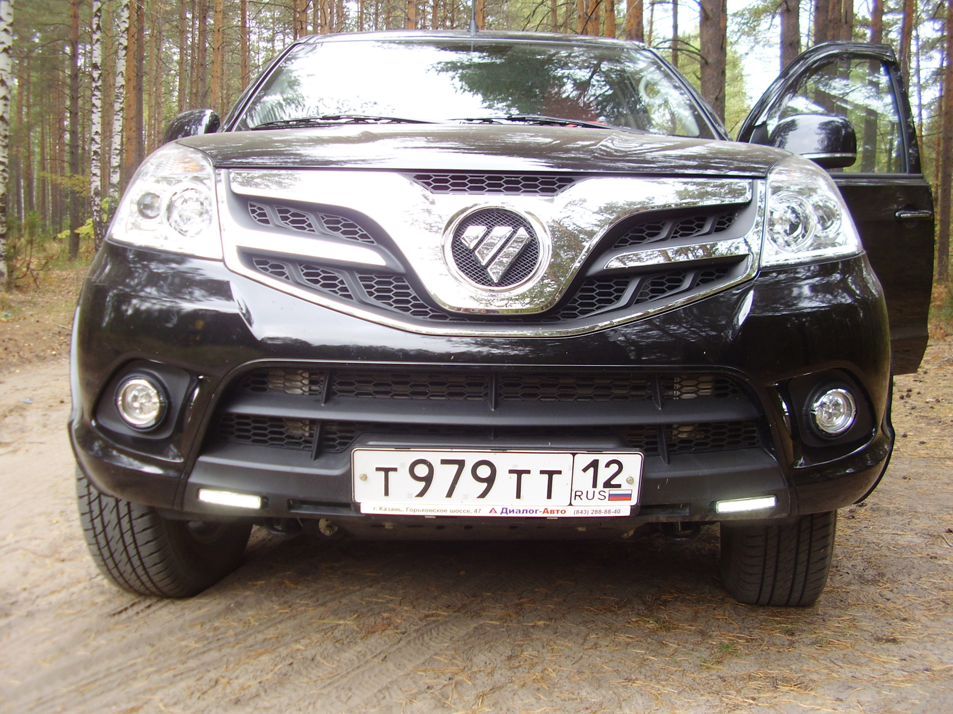

3. Надоело каждый раз включать ходовые огни или ближний свет. На подаренный сертификат в 3 тыс. руб. купил Дневные ходовые огни PHILIPS LED DAYLIGHT9 12831 WLED 12V комплект. Устанавливали сами . Все просто . Как в инструкции. Длины проводов хватило. Замечательно. Есть вежливый свет — гаснут не сразу. Подошли идеально…

Нет желания дополнительную сетку на/за радиаторную решётку поставить? Уж больно они сейчас крупные…
