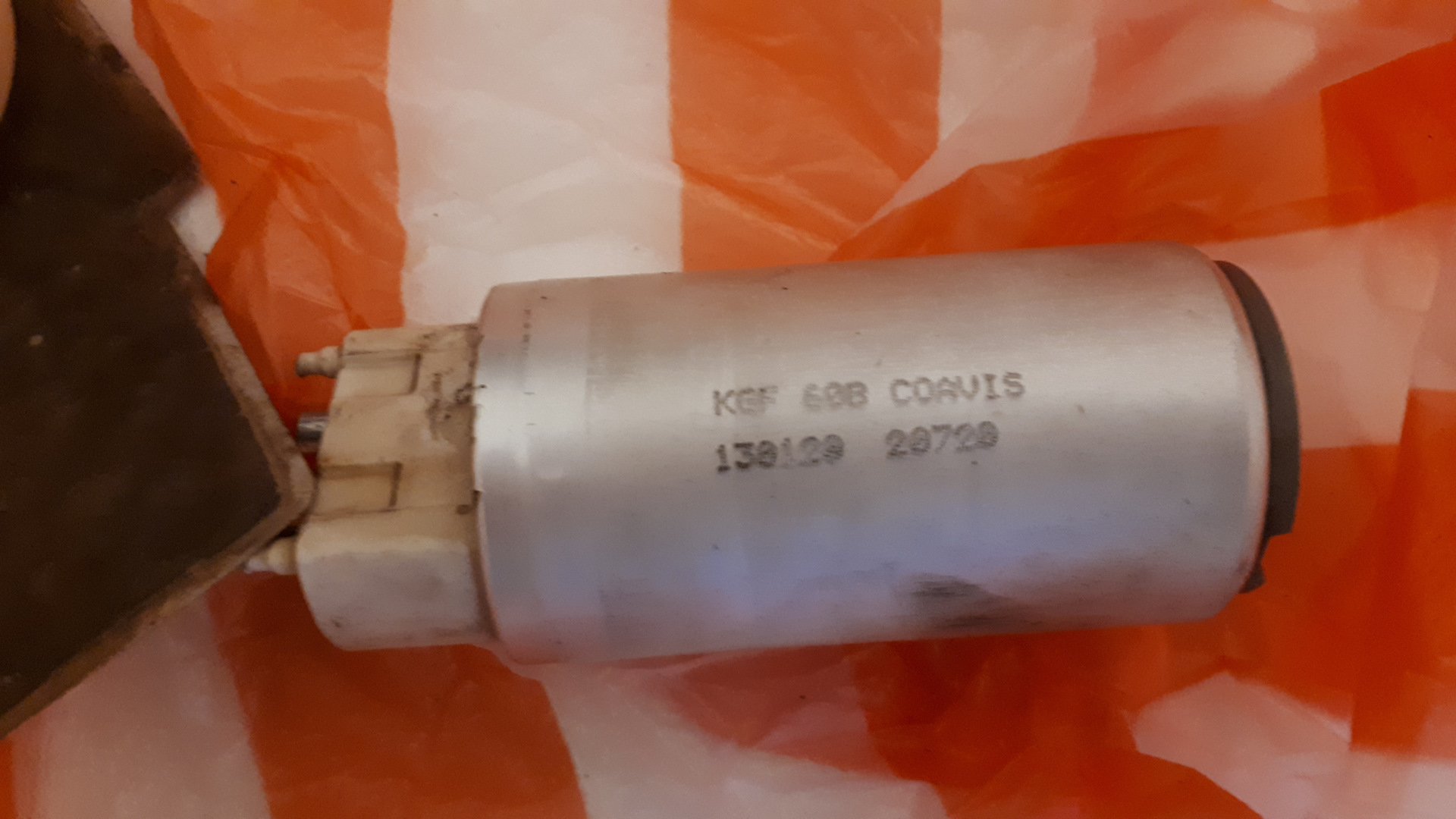

И вот, дождавшись 3 числа, я отправился по магазинам в поисках нового моторчика. Т.к. на заказ это долго, только после 11 января бы ко мне приехал. Нам нужен насос с хорошей производительностью, типа газ/уаз. Вазовский тоже пойдет, авто будет заводиться и даже ехать, тем кто на газу пойдёт. Но хочется чтобы всё работало штатно.
Напишу сразу, нам подойдут моторчики следующие:
Бош
0 580 453 470 4бар/100л штуцер гладкий под шланг, данные по производительности примерные, т.к. для боша это тайна)) но я бы взял данный насос, если заказывать
0 580 454 138 4бар/100л штуцер takelan, елочкой, под термоусадку, но нам без разницы какой штуцер, данный насос пришел на смену насосам 0580453420/0580453447/0580454006/0580454033.
0 580 454 145 4бар/100л штуцер елочкой, данный насос сменил следующие 0580453412/0580453431/0580453460/0580453465/0580454001
0 580 453 453 3.5бар/60л это вазовский, для любителей съэкономить)))
Denso DFP-0106 3бар/110л штуцер гладкий, при 4бар всё равно лучше вазовского производительность
Denso DFP-0108 3.5бар/135л штуцер гладкий
Siemens VDO 993-784-025X 3.8бар/130л штуцер гладкий
Siemens 993762253 HPI-8.0 (A2C53999802) 3.8бар/130л штуцер гладкий
Siemens 9937622061 3.8бар/100л штуцер гладкий.

Учитывая что собирают их на заводе AC Delco(если верить), не плохой заменитель я думаю, можно взять MPU110C, 114,114C, тем более ставят их на лексусы с объемом двс до 3.5-4.6л и мощностью до 296л.с.-346л.с, так что нам 3/145 как бы с запасом, не говоря уже о 4/100.
Два последних(это про сименс) могут быть как в упаковке сименса, так и в упаковке Элкар для Газелей. Я нашёл именно такой, предпоследний из этого списка. Вроде как с хорошим запасом.

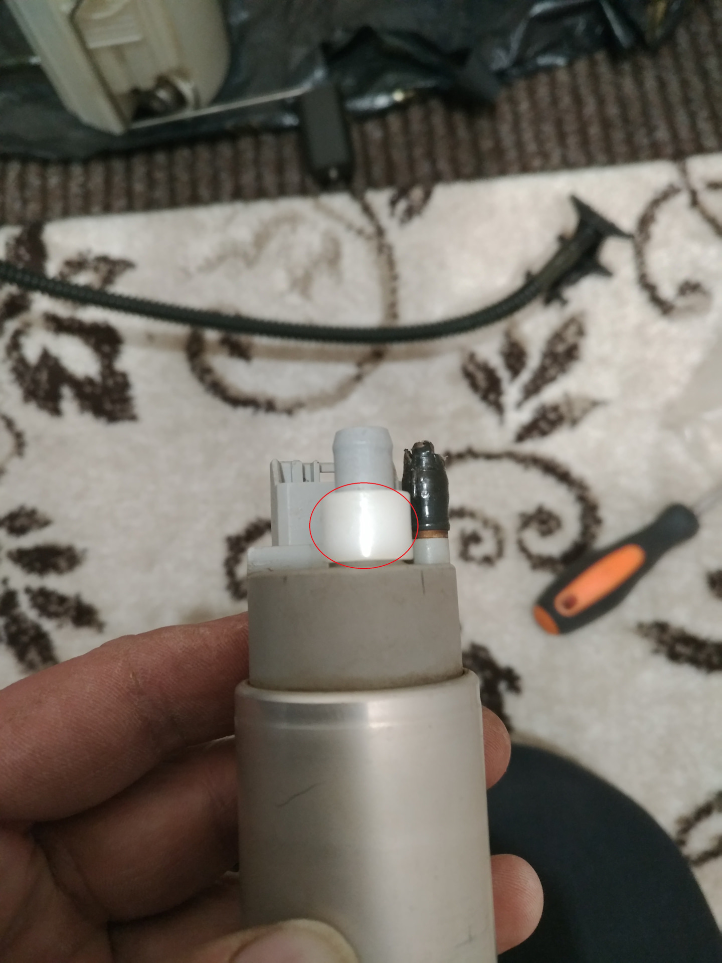

Из-за этой разницы нижняя крышка насоса(которая одно целое с сеточкой) не защелкивалась на черном корпусе насоса.
Я так понял это клапан. На родном выносной-сам клапан в стакане, т.к. там через гофру не продувается. На всех же насосах клапан в крышке уже встроен. На фото видно пластинку клапана с пружинкой. Так что смело откусываем родную тоненькую гофру.
Наш интегрированный корпус сеточку рассверливаем под диаметр нужной нам сетки, а на самой сеточке убираем фиксатор, просто срезаем его и таким образом ставится любая сеточка. Но лучше от лачетти поставить СТ10, площадь больше вазовских. У меня не было, на заказ долго ждать. Поэтому промыл родную. Но потом поменяю.
Бош ставится без колхоза, но у меня не было нового боша, только старый и китайская подделка
Т.к. на насосе выступы не убрать, то пришлось аккуратно убирать буквально 2мм паяльником с самого корпуса.
Но защелкнуть корпус сеточку всё равно не хватало 1мм буквально, пришлось не ставить проставочное кольцо на штуцер насоса.
Ну и собираем всё. Кстати, поплавок можно поставить неправильно.
дело в том, что под него есть крепление на 2ух сторонах стакана. Ставить надо на противоположной стороне от регулятора давления.

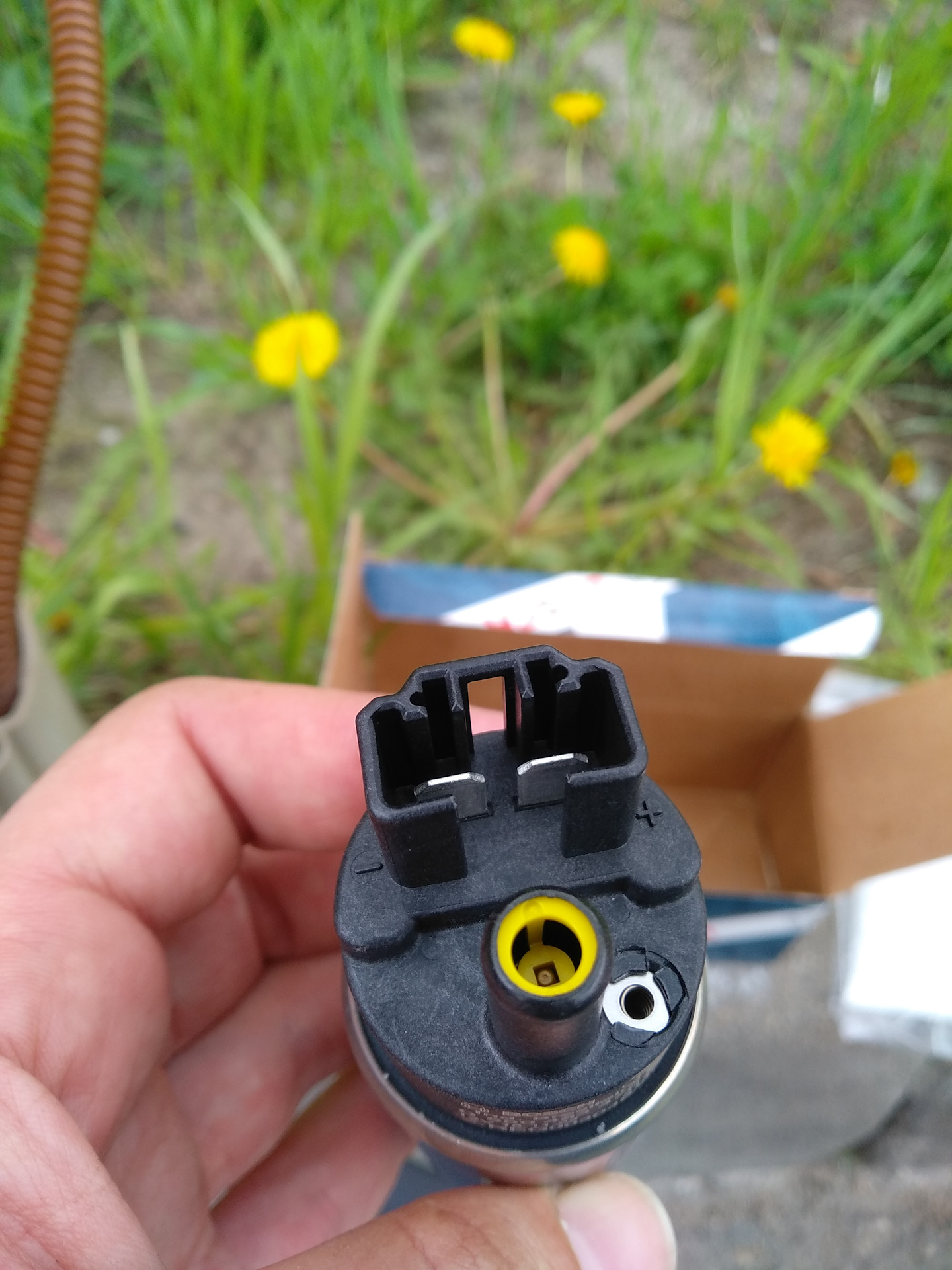

Ну и побежал ставить в авто. По итогу:
Насос не слышно совсем. Даже если ухо прислонить. Авто завелось. Поехал в гараж-даже как то интереснее вроде едет. По приезду в гараж замерил давление-4.2кгс на любом режиме. Стрелка не дергается даже. На родном стрелка дрожала в такт форсункам.
Я доволен)))

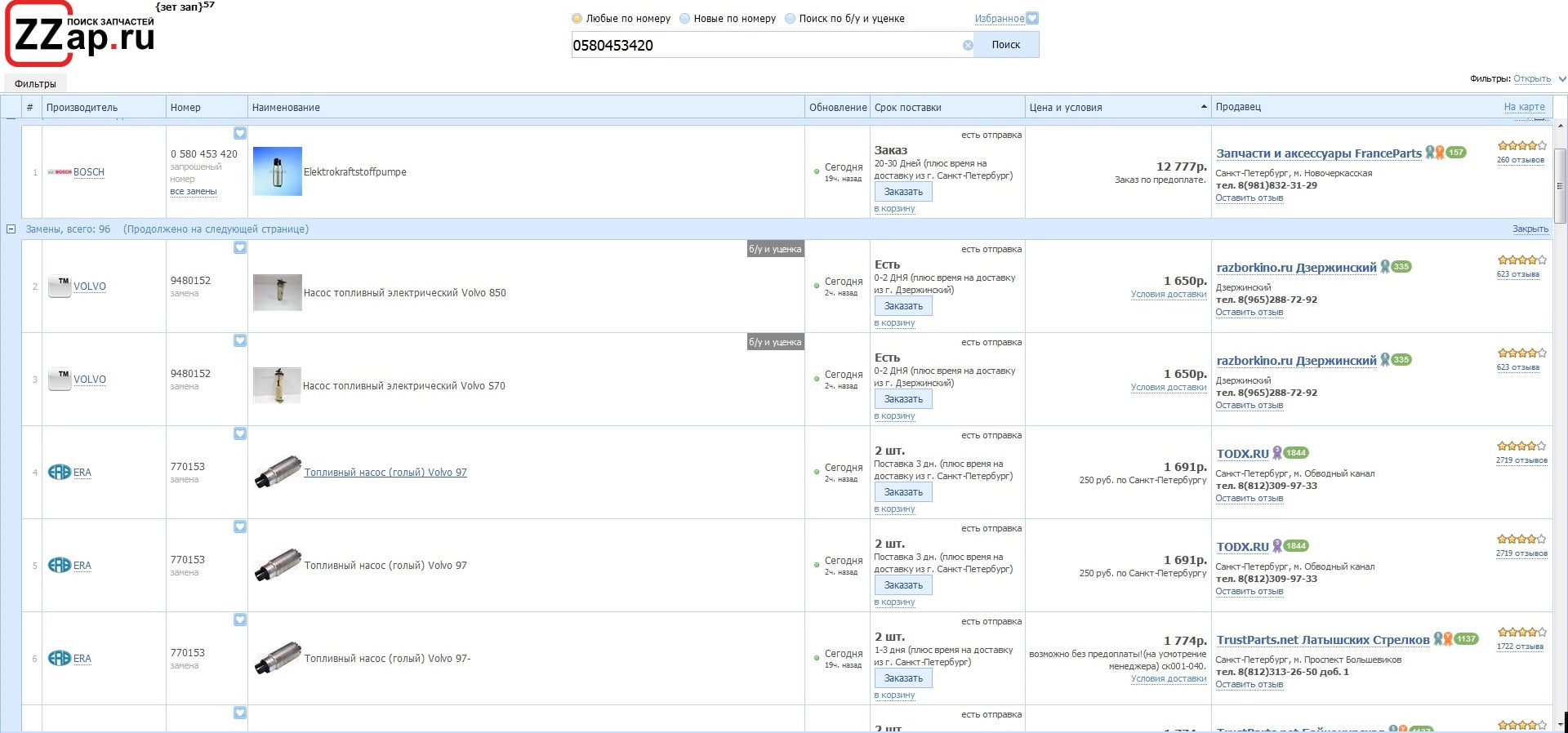

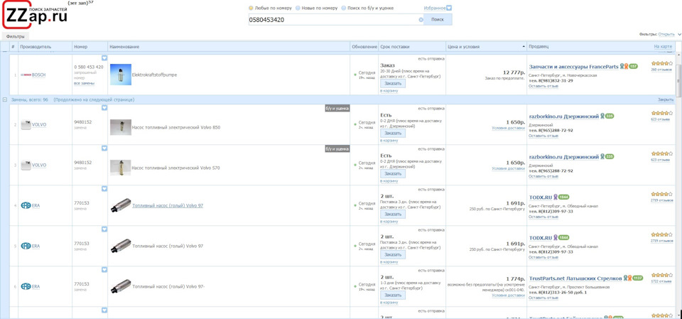

Сказочник, от 30))
Это здесь ещё по высокой цене, а так 6.
Первое:
Почему ушел от основного вопроса:
Почему Твои заменители стоят в три раза дороже?
Второе: почему не показал за 6тыс
Третье:
эти твои заменители для Лохов.
Если я продам эти заменнители по 14тыс, они накроется через 5-6месецев, а то и раньше.И ко мне в магазин ни кто-то ходить не будет
Не будут ходить, это еще нормально, но я не хочу каждому оплачивать ремонт за свой счет. .
Я теперь понимаю твой уровень по аатомобилям и откуда ты берешь этот бред по заменителям.
И у меня много предложений о поставки контрафактных запчастей

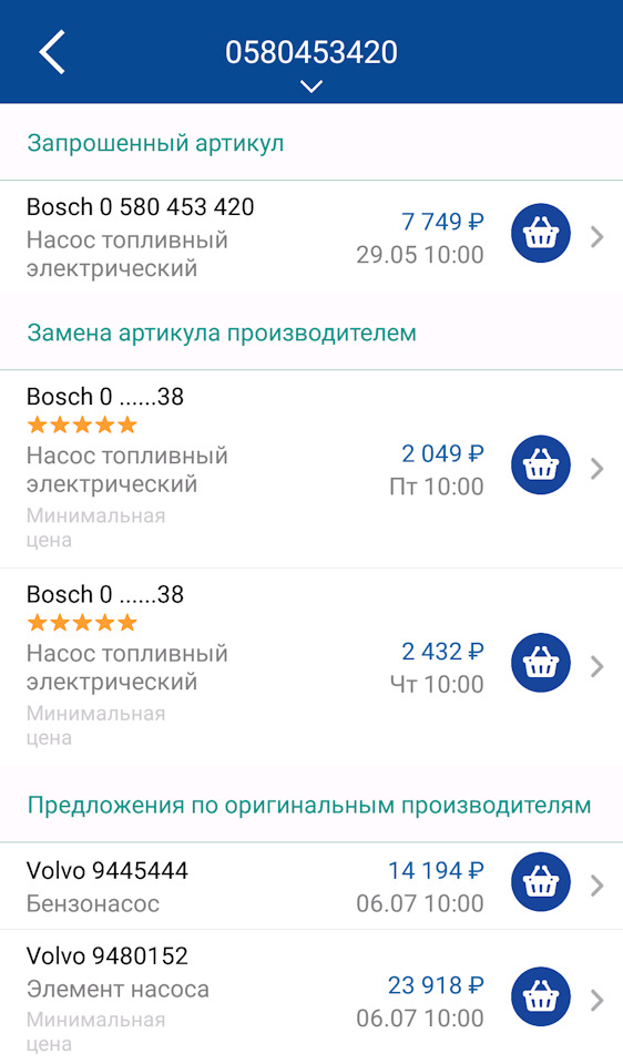

какие мои заменители в 3 раза дороже? головой ударяли часто тебя? покажи где написано про это?
глаза у тебя чем обшиты? вон тебе скрин, без всяких скидок в "дорогих" магазинах, а нормальные люди и дешевле 6 у меня в городе берут, просто места знать надо. а не балаболить что насосы за 30тыс)))
хотя как раз для лохов за 30тыс)))
тебе можно и за 50 тыс впарить)))))
а мне понятен твой уровень интеллекта, увы)))
ну лохи они такие. они не верят ни оф.информации производителей, ни ценам в магазинах. там кстати вольво оригинал от 14тыс, а не от 30. они считают себя круче, лохи они такие, да владммр?))
П.С: сколько таких не встречал детей: а у меня свой магазин, а у меня свой поставщик, а у меня своя фирма, а у меня свой сервис, а у меня, а у меня…-в итоге пустословы, балаболы и просто г***но в итоге.
Т.к. не имея дел с Бош, можно по запросу получить информацию, да, полные технические данные не выдадут, т.к. тайна, но основные параметры сообщат, а главное взаимозаменяемость/кроссируемость. А уж если оно кричит, что чуть ли не друг Боша, то минимум как то глупо не спросить Бош, а искать того, кто спрашивал.
И да, я тебе могу цену твоих "типа оригинальных" насосов ещё с 10 магазинов показать и они всё равно не будут сильно отличаться от скрина. так где твои 30тыс? так кто же балабол или лох я думаю всем понятно уже))))
А ты что здесь совсем всех ДУРАКАМИ считаешь?!Без глаз и не умеющих читать?!
Так ты сам выложил первый скриншот где видно что …138-й дешевле …420 в три раза
А на втором скриншоте вообще выложил цены на БЕУШНЫЕ насосы и Китайские(которые, типа итальянские) А насосо …Бош …420 вообще в 6раз дороже …138
Красавчик! Обасрался на весь ДРАЙВ 2
Ты лучше молчи, чем больше пишешь тем больше видно твой интеллект
Дырка, ты написало что "дороже в 3 раза" в предыдущем комменте. Сейчас пишешь " дешевле в 3 раза". Это каким конч надо быть чтобы так в воздухе переобуваться?))))
Реально с отсутствием интеллекта. Я ж говорю-бэмэвэ это диагноз.
И специально для слепых и глупых-на втором скрине оригинал "который типа 30 тыс стоит" за 12. Новый. И остальные новые, не считая пару штук и там это указано. Но алени это не увидят. Они опять о чем то своём)))
Я понимаю, что весна и все такое. Но как тебя выпустили то? Или ты с палаты пишешь?))

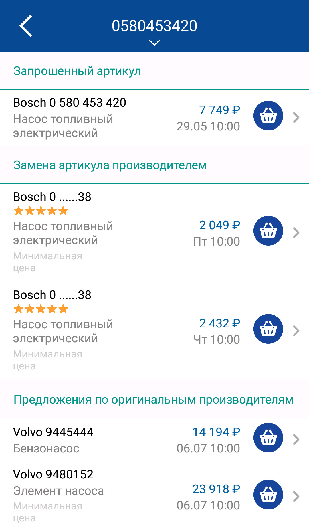

официальный ответ боша, я ж написал. спросил бы когда запись публиковал-скрин показал даже бы.
Откуда такая информация, чтонасос 0580 454 138 пришел на смену 0580453420/0580453447?
Просто них абсолютно и разные характеристики и как показывает опыт качество.
Просто на многих BMW в колбе стоит 0580453420.Но многие пытались сэкономить и ставить :0580 454 138- хватает этого насоса на BMW может и на одну поездку. Как только на BMW скорость заходит к 160км/ч начинается ужасный гул из бака, а если далее 180-200км/ч то ВСЁ!
Насос "умер" и далее ехать он может только не более 80-90км/ч с ужасным гулом(до сервиса)
Так, что возможно на" спокойных "моторах он работает, а на БМВ от 2л уже не тянет или ездить как " пенсионер " Не более 130-140км/ч
Насосы 0580453420 в БМВ служат минимум 8лет.
ну куда мне и производителю до вас. вы же лучше их знаете))

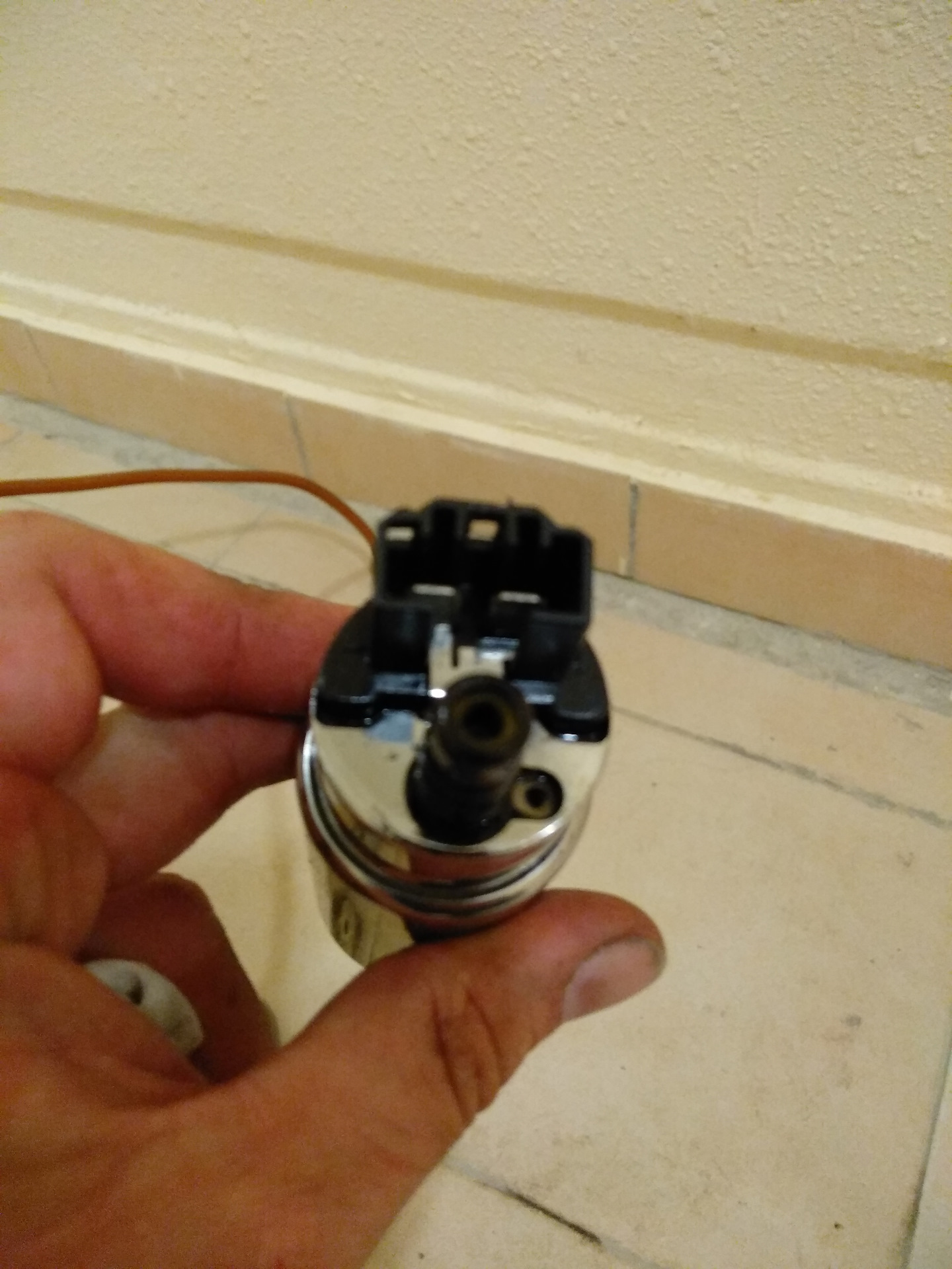

Не видно на фото верхнюю часть родного, но думаю что подойдёт.
Вот фото
фишка тут штыри. только переделывать разъём на стандартный если. ну или поискать в каталоге бош насос с разъемом "штыри"

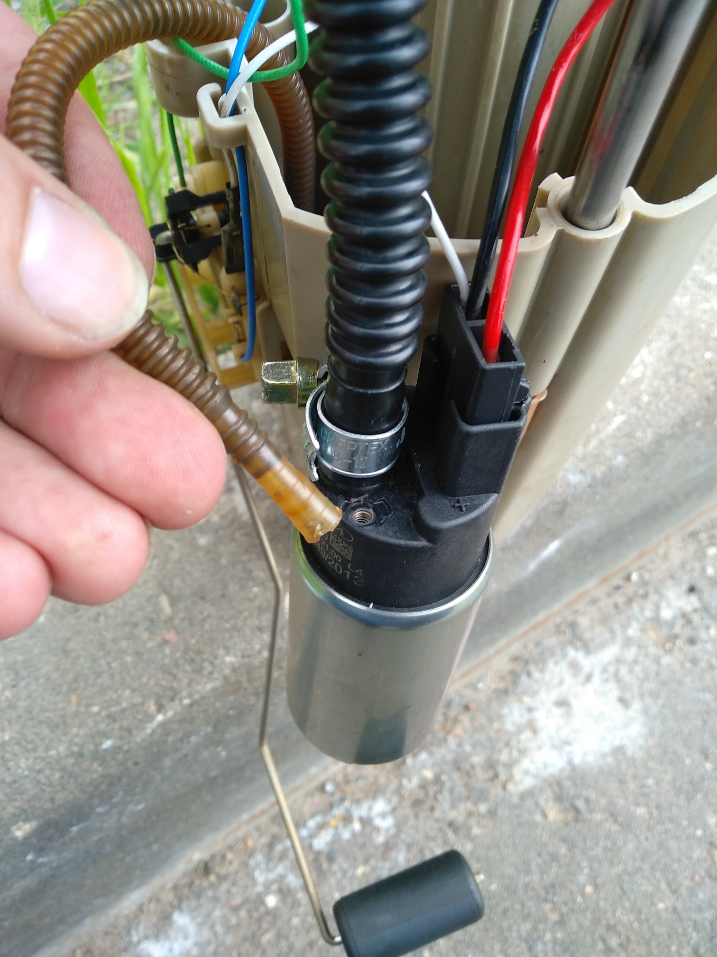

Второй штуцер это разве не подкачка со второй половины бака?
Не. Это просто сброс давления так сделан, я разбирал. Я уже писал про это в бж. Нет на каптиве никакой подкачки/перекачки. У нас бак по типу сообщающихся сосудов работает и всё))

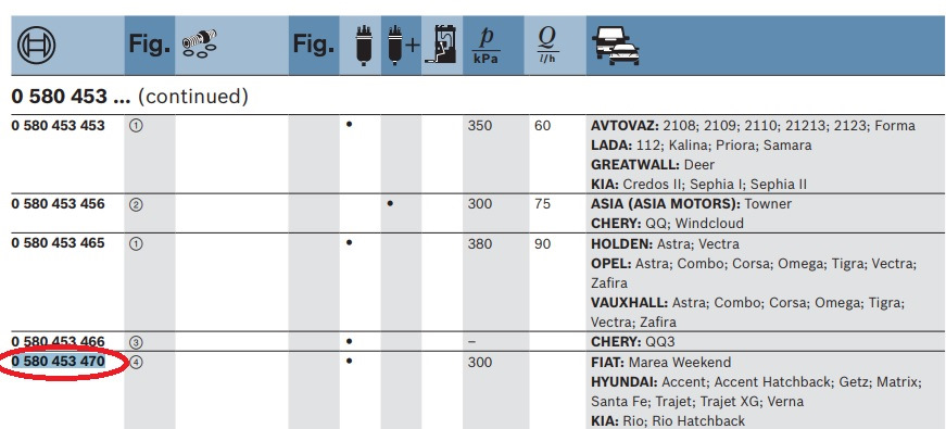

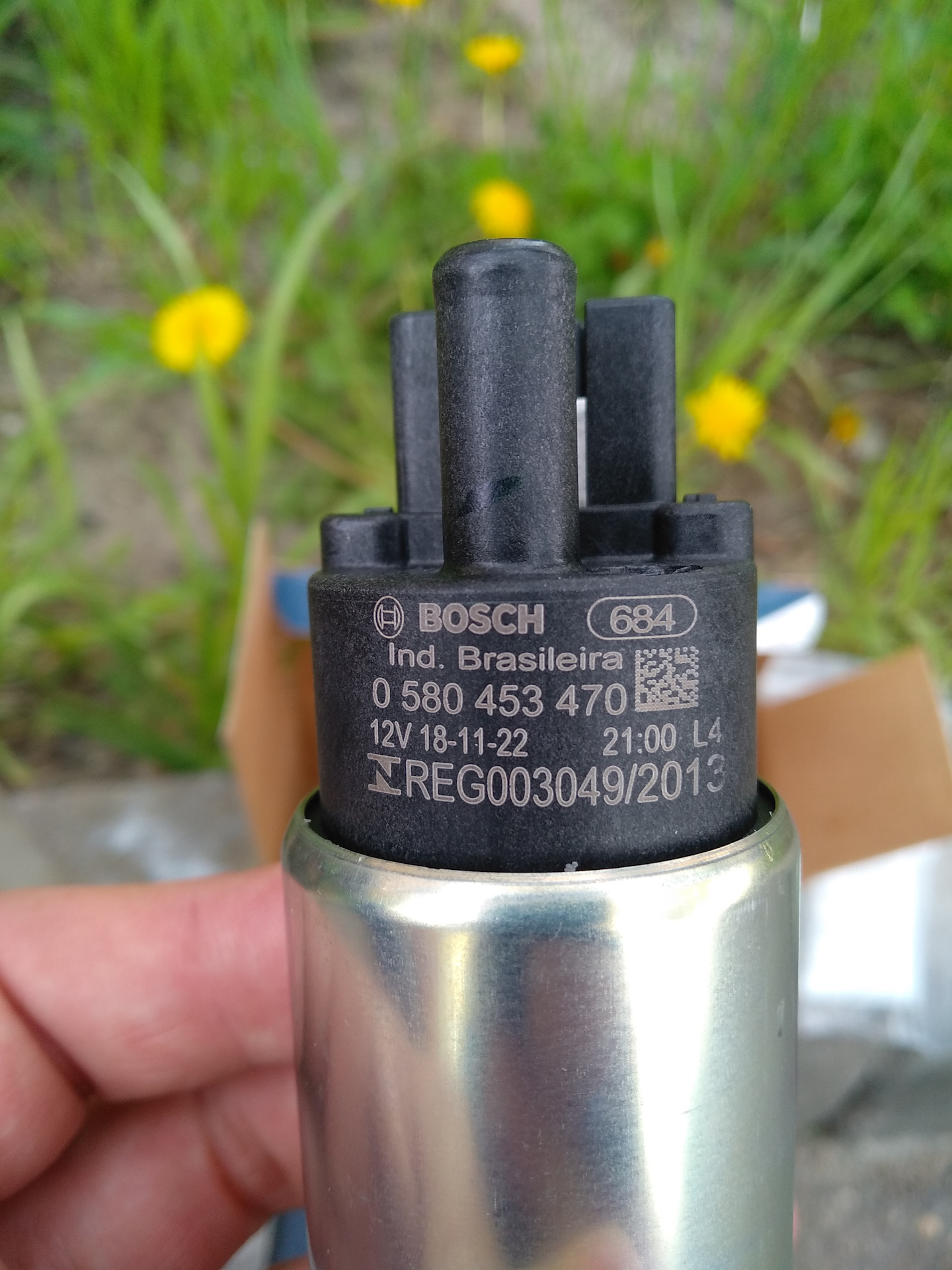

Вы в посте пишите что требуется моторчик на 4бар, но мотор бош 0 580 453 470 по каталогу на 3бар всего.
Я который поставил китайский, зараза нигде не бьется по номерам, проблема не тянет, пропала динамика на обгон опасно стало выезжать, так еще бывает часто с первого не заводится. хочу поставить проверенный.
По какому каталогу? Ссылку
вот
aa-boschap-ru.resource.bo…gues/diesel/48249_ekp.pdf
Привет, на бошовском насосе нет 2го штуцера, значит шланг не подключали из второй половини, так?примотали его куда-то или просто болтается?
Привет. Так болтается где то в баке))
понял, поменяю, если снова начнет глохнуть)
Поставил этот 0 580 453 470 Bosch
как у вас этот моторчик ведет, нет проблем после замены.
Нету не каких проблем, машина стала как то побыстрее ехать и набирать скорость…

Приветствую, это получается шланг из второй половины бака не подключали?
Если не ошибаюсь второй шланг это обратно в бак возвращаться топливо
Lucik36
А вторая часть половина бака поделючаеться сверху вроде.Не на самом насосе
Не к чему не присоединяется.При том когда разбирал, он был в таком же состоянии.
Ну да, его же откусили на родном насосе уже, когда поставили "десяточный"))
Для чего он нужен?
Я долго изучал конструкцию и пока 2 варианта-либо в родном аварийный клапан сбрасывает в эту трубку, либо просто сообщающаяся полость. Выяснить это можно только разобрав родной насос. Но пока руки не дошли до этого. Просто оставь в стороне, в любом случае никакого смысла эта трубка не несёт.
Сегодня собрал все работает…😊

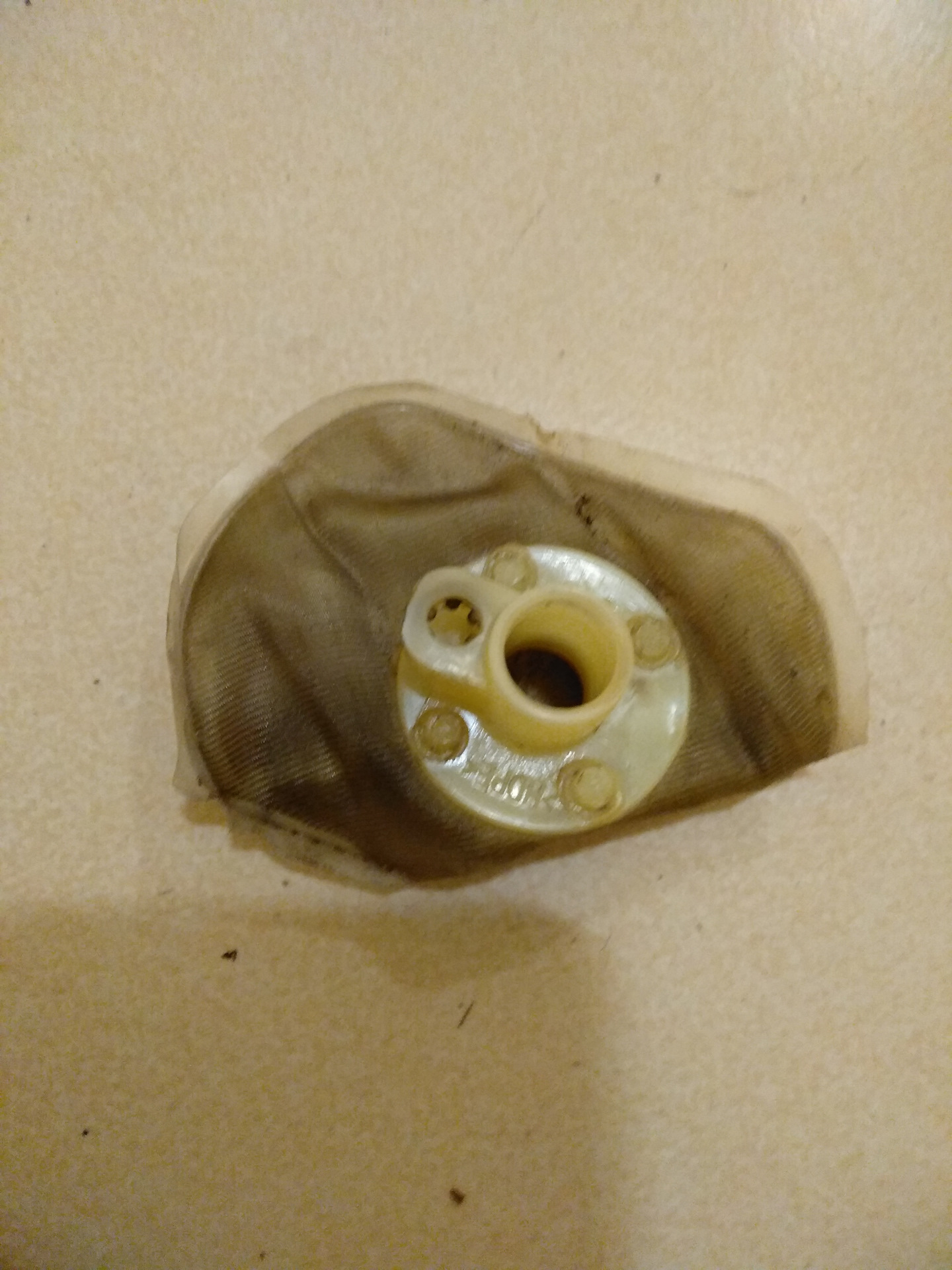

Вот сетка не понятная. Но не родная, что не удивительно, раз насос десяточный уже. На ваз таких не было сеток. Да и в магазинах я такую не встречал.
Хотя сейчас профиль посмотрел-может на с100 такая сетка и была.

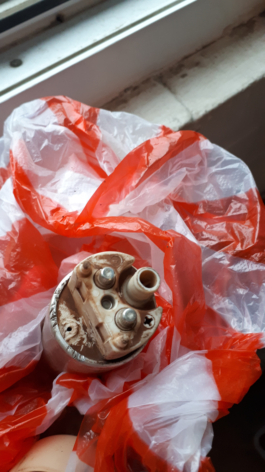

У меня тоже накрылся насос, сегодня разобрал стоит 0 580 453 453 Bosch .На что влияют литры?
Уже меняный. Это десяточный. Производительность влияет на динамику и то, хватит ли топлива на оборотах выше среднего и нагрузке отличной от холостых.
