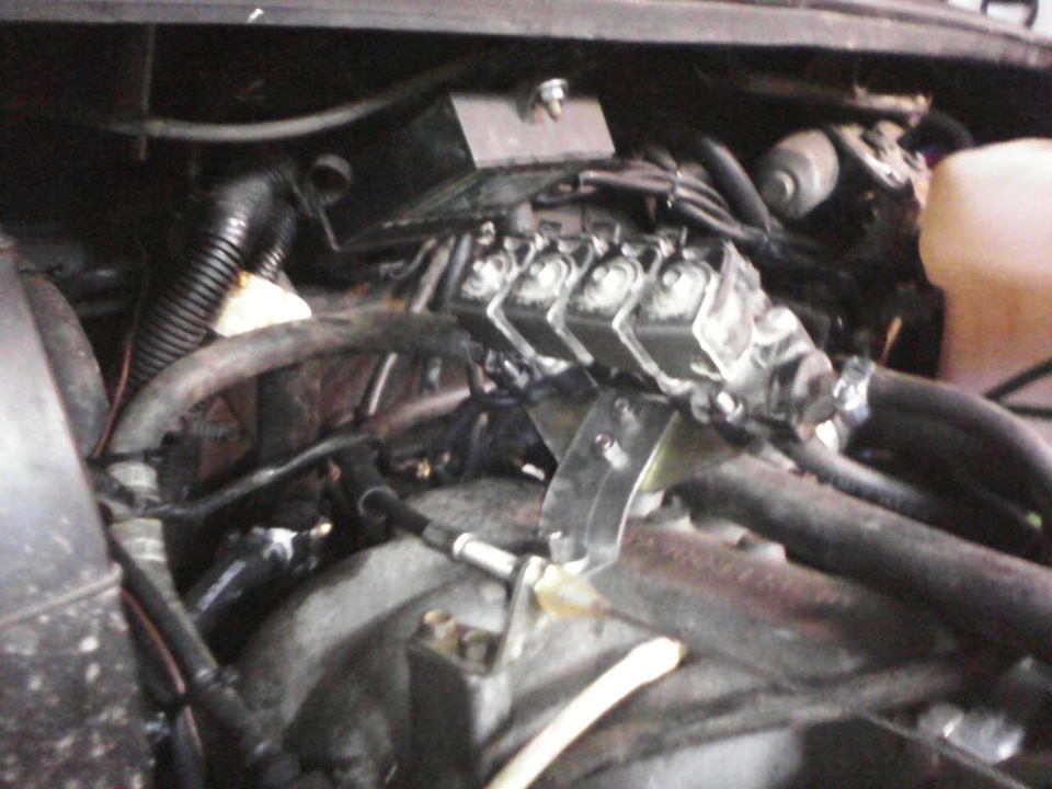

1 — перенос ГБО (расход на газу увеличился на 3 л\100км), демонтировал в целях экономии сам, а вот ставить отдавал уже знакомым ребятам в сервис. Установка с заменой шлангов и медных труб обошлась в 6000р.
Баллон занял почти весь багажник,
при установки, его немного отодвинули от сидений, что бы была возможность их раскладывать, инструмент в багажник по прежнему вмещается, после установки планируемой полки\спальника, некоторые вещи можно будет складывать на нее. По моей просьбе редуктор был закреплен с права у бачка омывателя,
форсунки закрепили на двигатель, мозги на ребро жёсткости над двигателем, провода аккуратно свернули и закрепили так-же над двигателем,

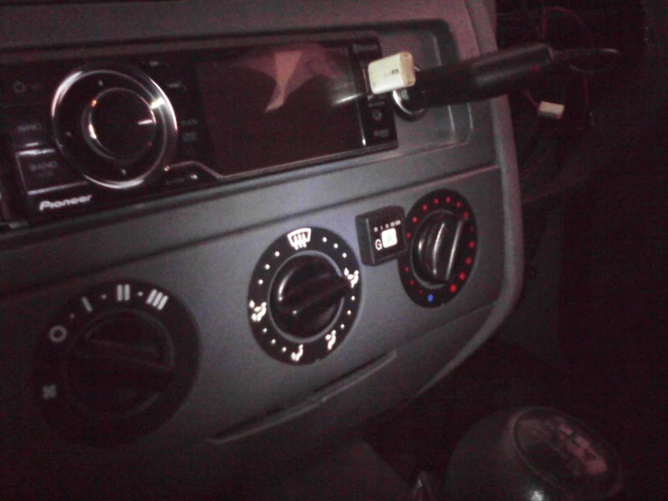

кнопочку-переключалку попросил поставить вот сюда
(на случай если ГБО будет демонтироваться заменить маленькую пластмасску куда дешевле чем целиком торпеду).

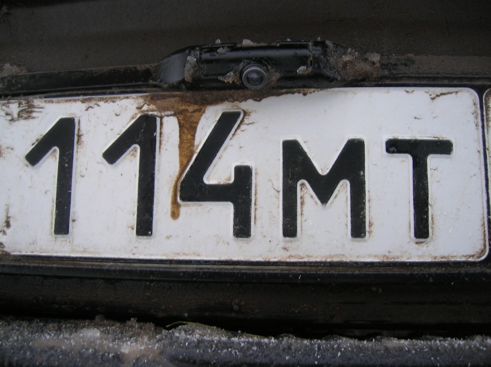

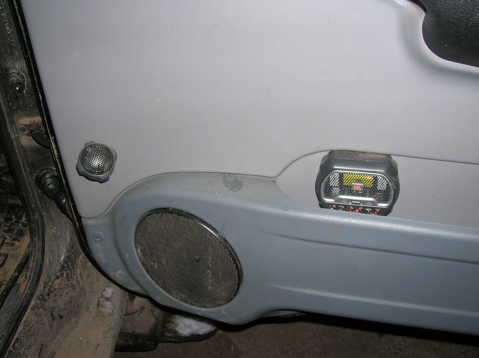

2 — магнитолы поменялись местами (из Патра в Ниву, из Нивы соответственно в Патр), почему так — магнитола стоявшая в Ниве умеет фильмы показывать которые я очень люблю смотреть, а еще на нее зацеплена камера заднего вида в рамке номерного знака,
которая теперь в Патре нужнее чем на Ниве, так же в ней реализована функция "свободные руки".
Купил новые динамики и поставил в штатные места (старый был один, у второго после дтп вылетел магнит, да и к тому же штатные динамики — гумно полное), у новых динамиков есть фильтр разделения частот и высокочастотник который крепиться отдельно
(не задавайте вопросов — а не оторвется ли он с помощью чьих либо ног, ответ — кривые ноги обрубаются, но это черный юмор, на самом деле — кто сломает тот и делать будет — за пол года ни кто даже не задел), соответственно проводку под это дело проложил новую, антенну на лобовое прилипил, штатную даже не проверял — пойдет в топку (немного позже за кабель антенны были протянуты провода к задней двери, обнаружен какой-то непонятный блочек в правом крыле и удален, это был типо усилитель\преобразователь — короче роль самой антенны выполнял задний обогрев стекла) ~ 800р.

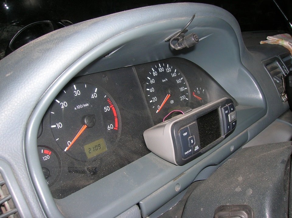

3 — Перепрошил бортовой комп и установил перед панелью приборов, там же разместился микрофон от магнитолы
провел калибровку, расход по городу показывает от 12 до 14 л\100км за поездку, по трассе ~10 л\100км (вполне вероятно Нивка не так много кушала как я предполагал — я ведь там калибровку не делал).

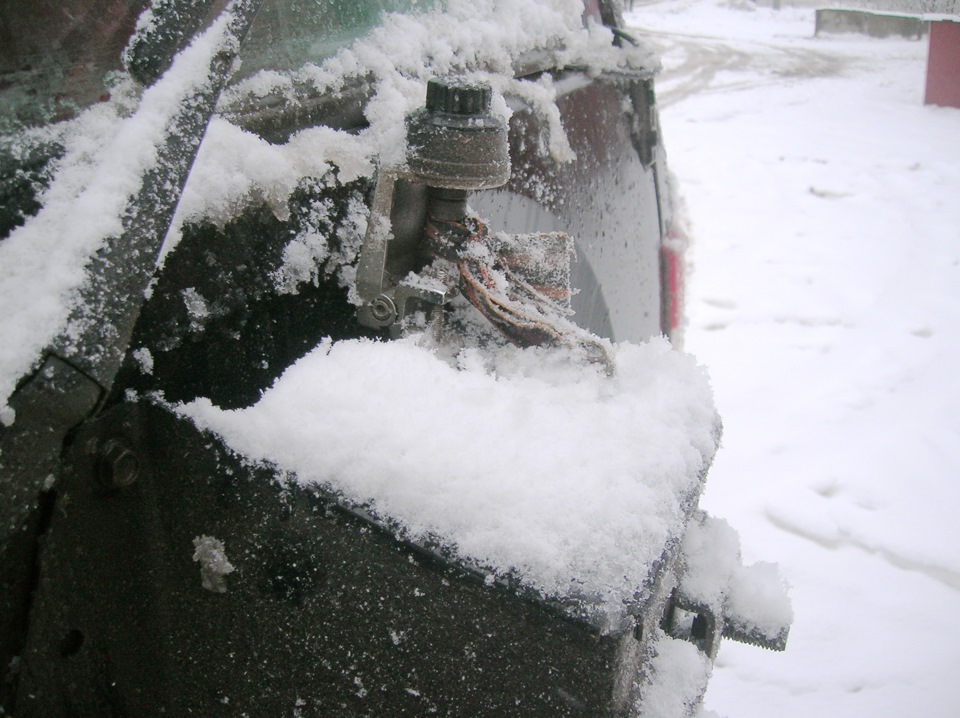

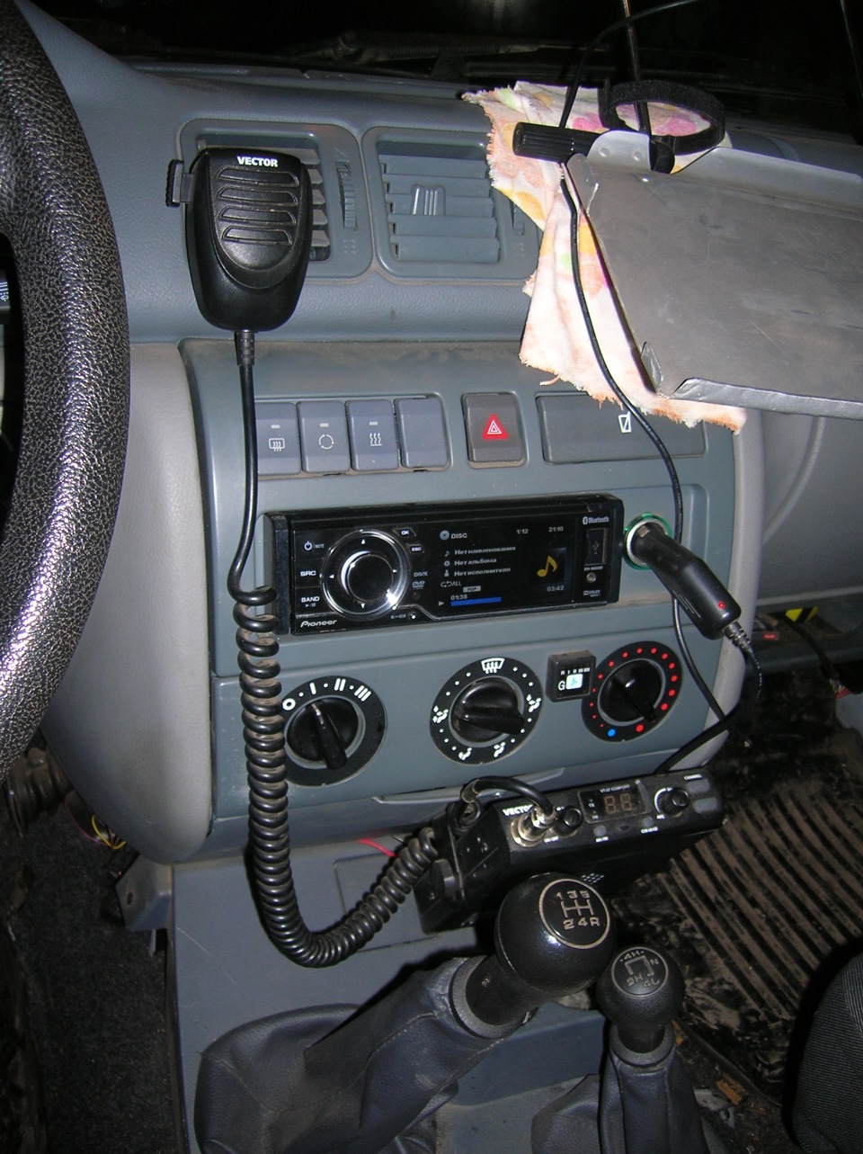

4 — С поиском места под рацию я промучился больше всего, в конечном итоге у кого то из друзей заметил подобную установку и не заморачиваясь разместил там же
по началу пепельница от веса рации открывалась и мешала включать 5 передачу, решением было зафиксировать ее саморезом — теперь все нормально, немного в притирку включается, но думаю когда надоест подогну ручку КПП, крепление тангетки удачно расположилось на воздуховоде.
По скольку рацию надо было поставить по быстренькому, провод пока валяется на полу под ковриками и идет к двери задка, выходит на улицу через уплотнитель и сама антенна пока крепится за крепление запаски

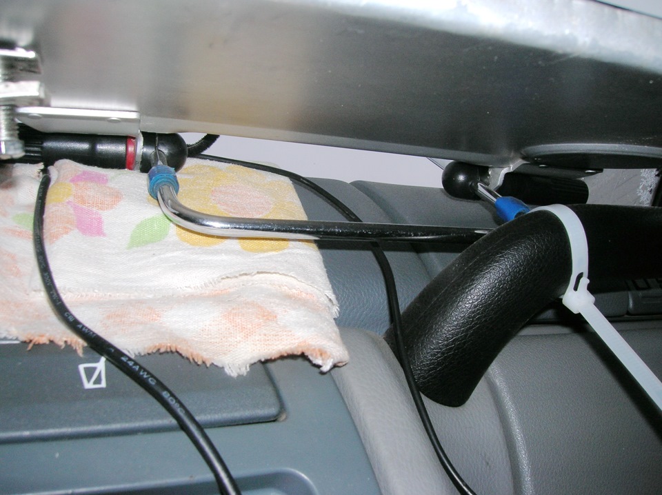

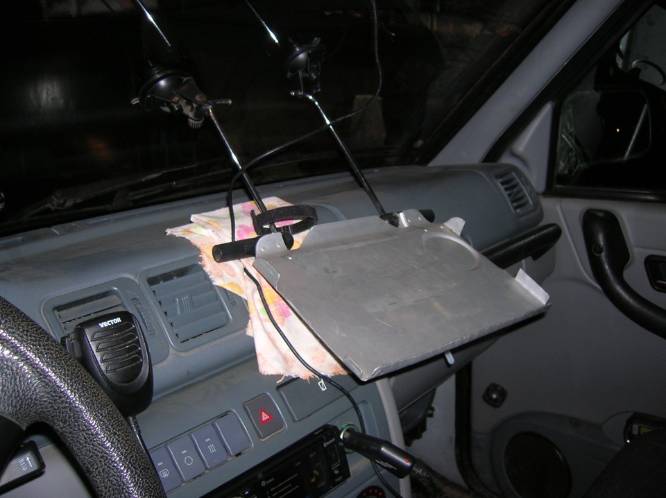

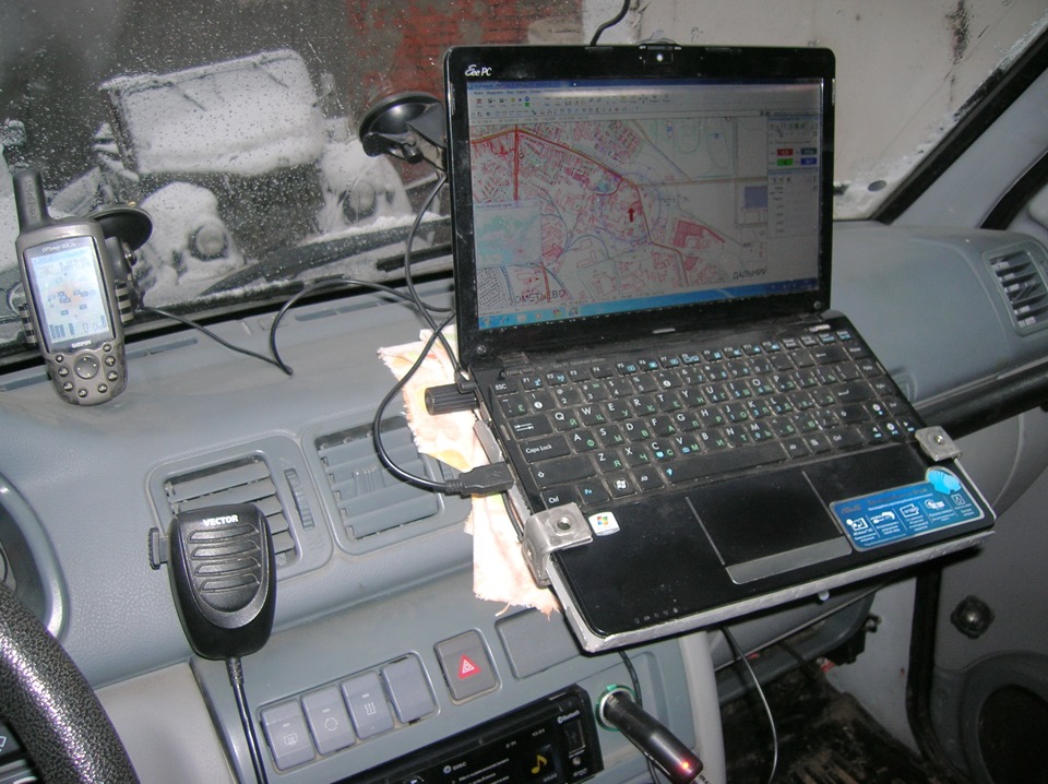

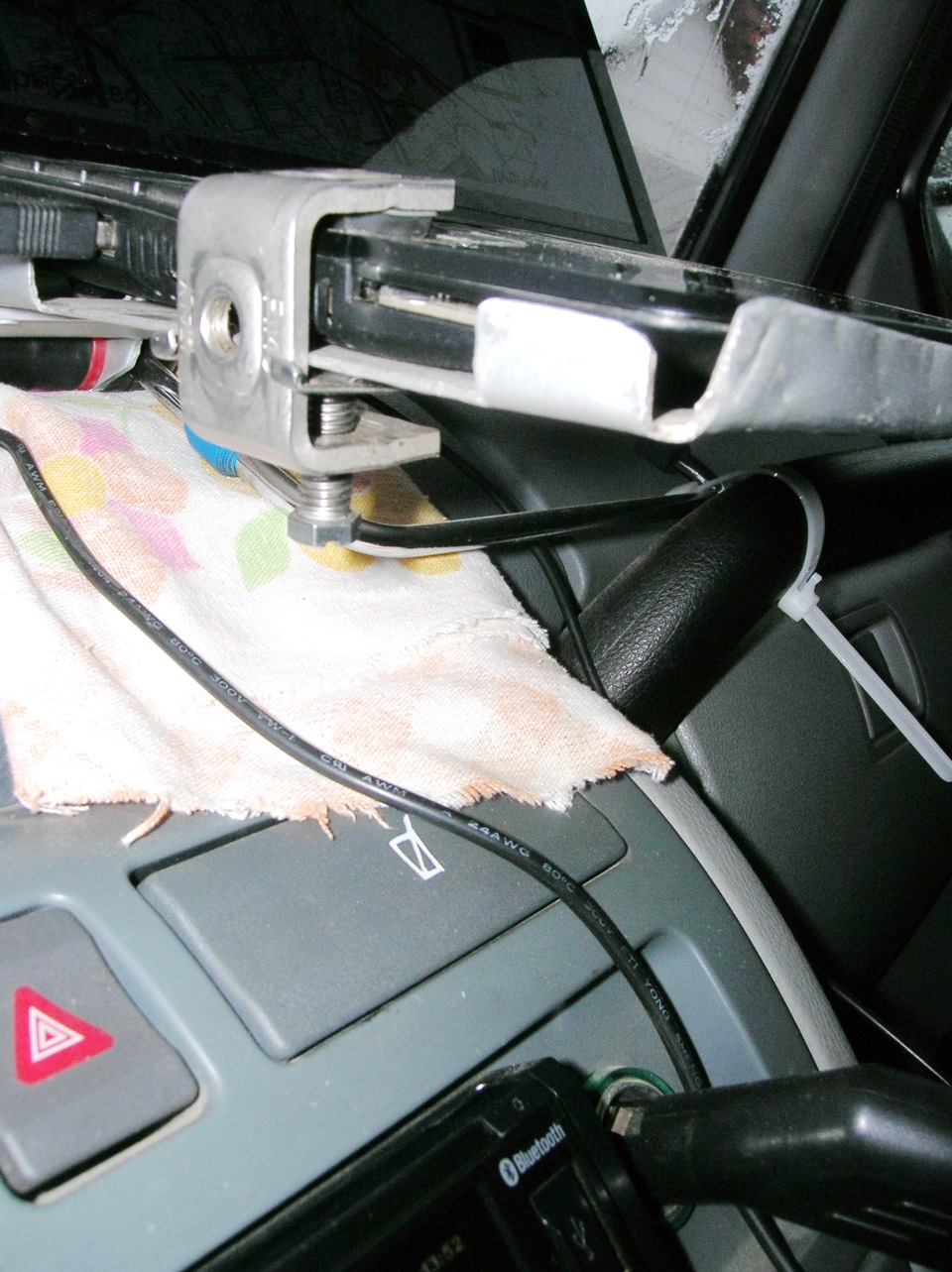

5 — Вы наверное заметили что-то непонятное справа панели )))
это у меня такая своеобразная полочка под нетбук, с колхозил из алюминиевого столика для пассажира, убрав крепление за подголовники и вместо него прикупил пару присосок, а нижнюю часть креплю кабельной стяжкой к штурманской ручке (в Ниве крепилась к панели на саморез через стяжку), сама полочка регулируется, нетбук крепиться небольшими зажимами к самой полке — проверено и не однократно на самых экстремальных покатушках.
цена вопроса — 300р (полочка получена в подарок)

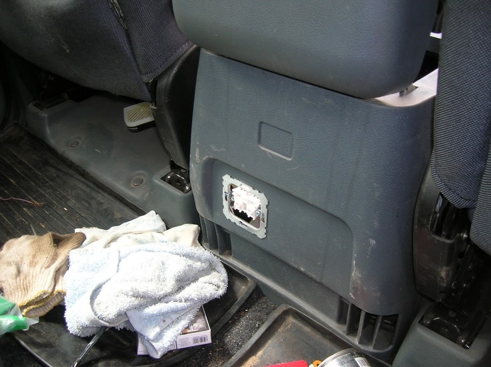

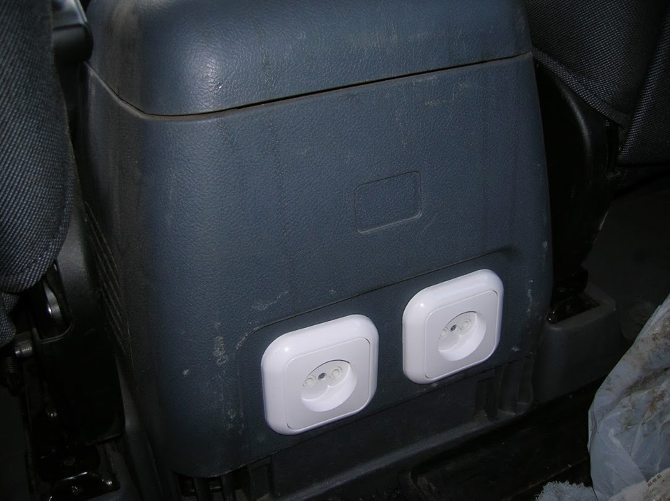

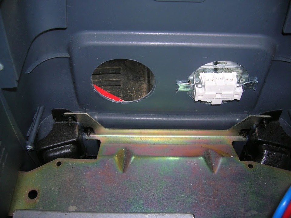

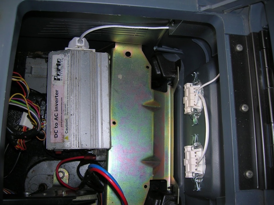

6 — Инвертор упал на место второй печки, вырезав пластик на местах где должны быть воздуховоды удачно разместились розеточки на 220
лапки у розеток переворачиваются и немного подгибаются — получилось закрепить без каких либо дополнительных креплений
расключил проводочки, сделал вилку и все подключил,
осталось включатель инвертора вытащить куда нить рядом с кнопкой переключения баков, там же рядом повесил дополнительную прикурку
цена вопроса — 550р

Единственно не понял где мозги спрятались на ГБО.
Баллона на 105 литров?
Что за камера заднего хода? Как показывает?
Про держалку нетбука по подробнее можно как сделал? Как нетбук крепиться?
мозги по середине капотного пространства на стенке с салоном, над движком есть такая планка жесткости — короче сделаю по лучше фото — те делал на мобильник второпях (((
баллон на 130л, лезет 120л
камера уже не помню как называлась, случайно в инете нашел, оказалось что в Казани какой то сервис продает и устанавливает, скатался, купил, ставил сам, еще на Ниву в первый раз, в принципе ничего особенного, но есть полоски по 50см до 3 метров под углом отображающим границы авто — сделаю фото чуть позже ))) показывает нормально, но с метражом надо немного привыкать — это в принципе просто
держалку не делал, а переделал, особенного там ничего нет, дополнительные фото с ноутом сделаю ;)

Ха, колонки как у меня, только вчера поставил в новый патр — позже запись в БЖ об этом будет) Только зря ты твиты поставил так низко…
я их примерял в разных местах и как некоторые описывали в инете, пищалки слишком сильно пищат ))), по этому ушли вниз )))
пищалки — это верхний звук, снизу теряются. а пишут про громкость только те кто, первый раз видит JBL — там на кросах кнопка есть + верхи на ноль в ГУшке.
