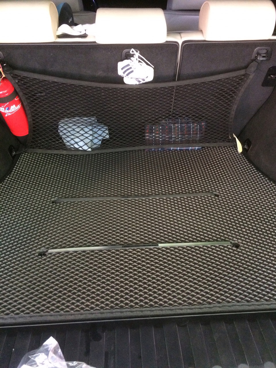

Недавно увидел на ОЛХ оригинальную сетку BMW на пол багажника, как утверждал продавец, именно для Е53. И с его же слов, ее купили новой для Х5 и так и не использовали. На фото она действительно выглядела новой и не растянутой. Продавалась она в Киеве, можно было подъехать и посмотреть ее перед покупкой, но мы не состыковались по времени, поэтому поверил на слово, и просто заказал доставку наложенным платежом. Я ее забрал и решил тут же поставить. Зацепил три крючка за штатные скобы… а с четвертым вот такая вот фигня вышла…
Четвертый крючок не достает до скобы сантиметров 15! Звоню продавцу, — в ответ — я, не я, и шапка не моя (с) ничего не знаю, сетка новая и всьотакое… Она то мож и новая…но не та! Видимо, поэтому ее и не использовали )) Ну что ж делать теперь… пришлось ее юзать вот так ))

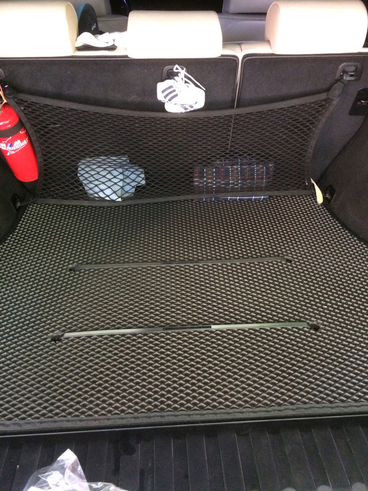

Но даже в таком виде она отличное справляется со своими задачами — оч полезная и практичная штука оказалась! Если раньше пакеты из супермаркета нужно было как-то укладывать в угол багажника и подпирать друг о друга, и все равно при резком торможении или повороте из них все вываливалось, то теперь, просто положил их по центру, накрыл сеткой — и все ОК! Все гениальное — просто! (с) ))
Но с четвертым крючком нужно было что-то делать… Я подумал, что сетку порвали, и потом укоротили резинку, и даже купил такую резинку, что-бы ее заменить. Но при более тщательном рассмотрении, следов вмешательства в ее целостность не обнаружено — она явно такая и была с завода. Тогда я полез в ЕТК изучать ассортимент оригинальных сеток ) Пару минут поиска, и все стало на свои места — это сетка 51 47 0 010 557 — для 1-й серии Е8х, 3-й серии Е9х, 5-й серии Е60, 6-й серии Е6х, и 7-й серии F01. Она имеет форму трапеции, и у нее задняя сторона и должна быть короче, чем передняя.
Собственно, теперь не знаю, как быть — то ли сделать из купленной резинки "удлинители" на задние крючки, то ли продать эту и купить таки прямоугольную сетку для Е53 — 51 47 9 410 838. В идеальном случае бы, поменяться, но это маловероятно… Поэтому, склоняюсь ко второму варианту — если кому-то интересно, пишите, продам по себестоимости ;) (в два раза дешевле, чем новая).

Такая же есть и на компакты(судя по етк), но как и куда крепится.хз
cats.parts/bmw/E46/47651/…3/03_0268/?hl=51470010557
Она для выдвижного пола. В Прибалтику зашлете — куплю)
нет, для каких она кузовов, — я в тексте написал.
А для Е53 в ЕТК идет только одна сетка для любого пола багажника — 51 47 9 410 838
А если посмотреть на картинку в ЕТК, то там задние "уши" на выдвижном полу расположены на той же ширине, что и у обычного пола, поэтому она туда тоже будет маленькой.
2009.bmw-autocats.ru/part…m/pull_out_loading_floor/
Ну, а в принципе, то я ее уже продал человеку на F01, вроде он не жаловался, что не подошла.
А так не станет?
врят-ли — тут ширина сверху и снизу тоже должна быть одинаковая, а высота будет слишком большой. Это другая сетка — 51 47 0 416 677
Надо будет и такую купить )) Тоже вроде удобная штука.
Сетка для е46подойдет. Была аналогичная ситуация
да, кстати, в применяемости есть еще и Е46 компакт — я чет пропустил его…
на всяк случ, для тех, кто не внимательно читал — сетка в продаже ;)
