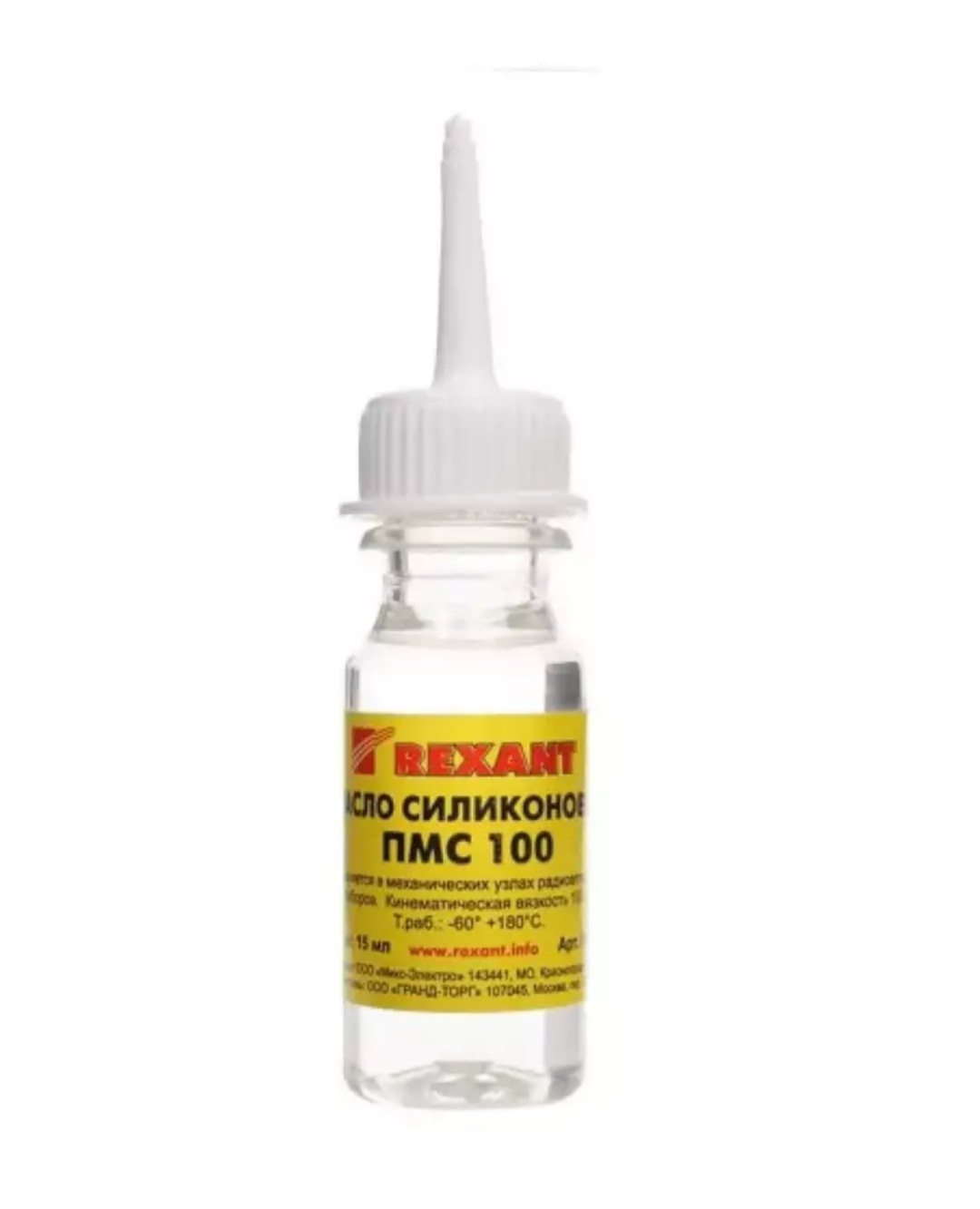

По просьбам владельцев)
С отремонтированной муфтой, я езжу уже года 3-4. А это не менее 120 тысяч км пробега. Это не первый мой ремонт термомуфты.
Сначала была Бмв 520 — купил новую, неоригинал, за немыслимые, в то время 8500!
Потом попытка ремонта на Паджеро 2. Разбирал и собирал её несколько раз. Ломаться там практически нечему, кроме подшипника. Но он не нагружен и служить будет долго. Вся проблема, в том, что со временем, выдавливает масло наружу и его просто не хватает! Но не найдя силиконового масла и испробовав в пустую разные масла… Вкрутил в муфту пару саморезов, тем самым заглушил её на постоянку. Авто так и продал и новый хозяин, катает так уже лет 9! Говорит, что вой ему нравится)
Потом мерседес МЛ320. Купил масло МПС-200, рублей по 35 за флакон. Из под биметаллической пружины, внул штифт и шприцом ввёл масло. Муфта стояла вертикально и я заливал, пока не полилось наружу. Таким образом, получается, что маслом заполнил ось ровно половина объёма муфты. Вставил штифт и отката так пару лет. Авто продал.

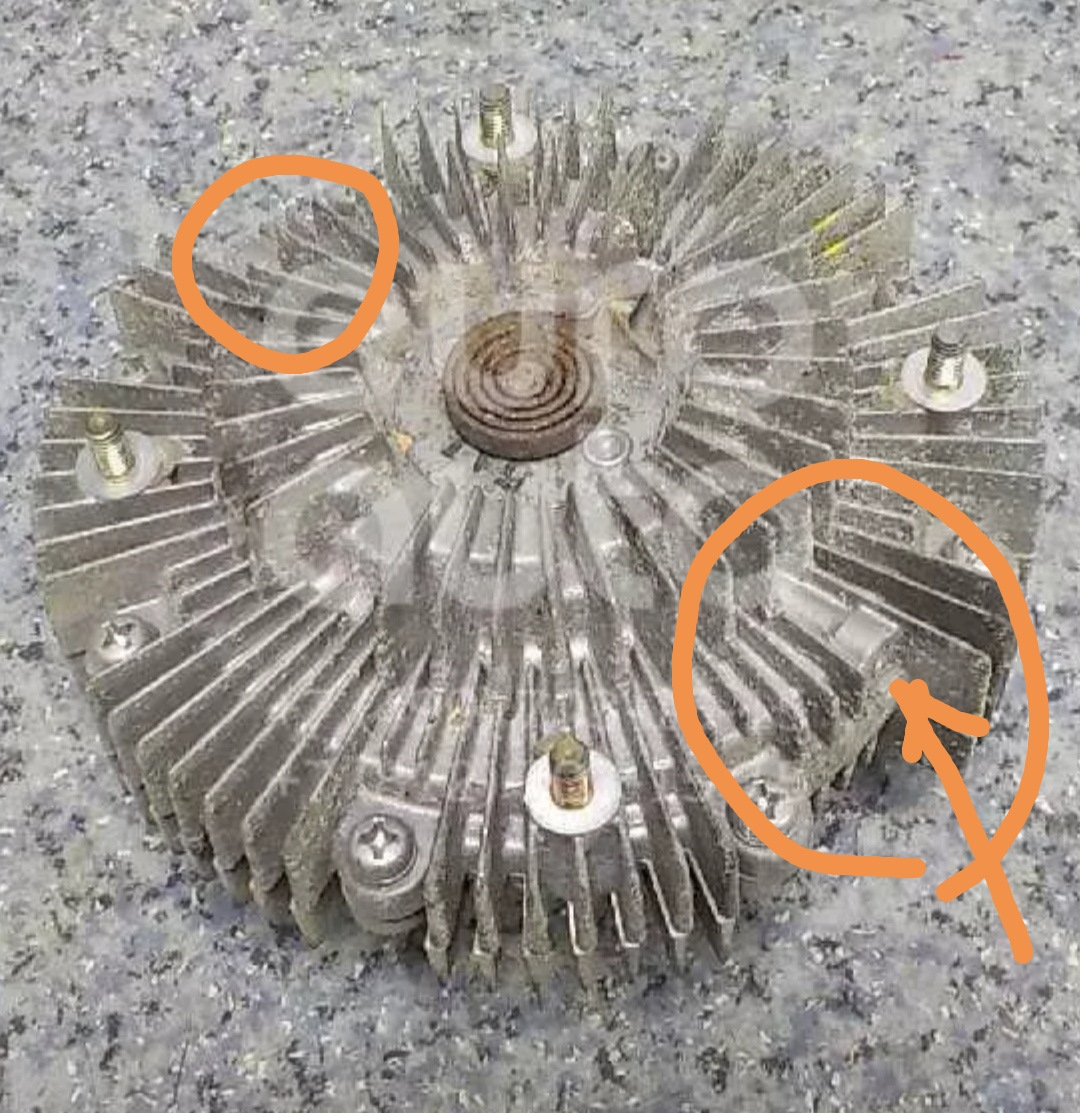

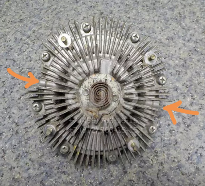

Навара. Конструктивно муфты все одинаковые: корпус, в котором вращается вал, на котором что-то напоминающее колесо от телеги.)Биметаллическая пружина, от нагрева, давит штифт, или открывает "калитку" и масло под давлением, созданным центробежной силой, попадает на это колесо. Масло имеет свойство, как Умный пластилин: в спокойном состоянии текучее, а при приложении к нему усилия, Как-бы твердеет, становится жёстче, теряет скользящие свойства. Короче колесо начинает вращать корпус муфты, а следовательно и крыльчатку, с одинаковой скоростью. Кстати на мерс, работоспособность муфты, проверяли газетой свернутой в трубочку. Если крыльчатка, после длительной езды, рубит газету, то муфта исправно. Если газета останавливает крыльчатку, то не работает(
В муфте Навары/Пата выкрутить, или вынуть, для заливки масла нечего( Но на корпусе есть два технологических отлива, с явно заглушенным и отверстиями! Покупаем пару самых коротких винтик от М4 до М6, мечик для нарезки резьбы и подходящее сверло. Если не изменяет память, я брал винты М5. Аккуратно сверлим, оба отлива, нарезаем резьбу. Ставим муфту в рабочее положение, отливы по горизонт и льем масло, пока не прольётся из отверстий… Протираем то что вылилось. Винты мажем герметиком и закручиваем. Ждём пока подсохнет и ставим на место. Все)
Можно отделаться и одним винтом, но боюсь будет дисбаланс! И сложно понять наполняемость муфты, до середины объема. Так как воздух, будет выходить пузырями.

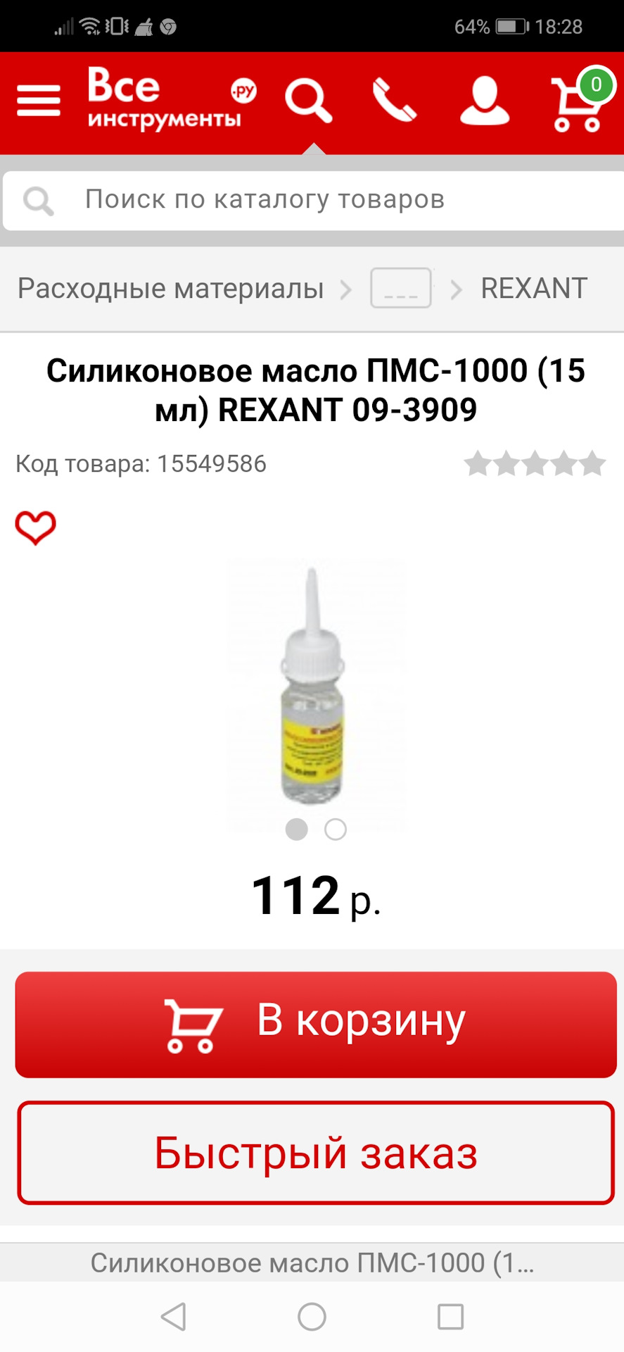

По поводу самого масла. Не заморачивайтесь поиском МПС-100, или МПС-400! Понятно, что это вязкость и по слухам, должно быть 400. Но! Это по слухам, а по практике, работает любое) я лил 100 и 200. Разницы не ощутил. Примерную стоимость, видно на фото. Хватит 1-2 флаконов. Всегда брал 3, лишние валялись долго, а когда были нужны — не находились( Масло используют в смазке шестеренок принтеров. По этому, его легко купить, в магазинах радиодеталей)

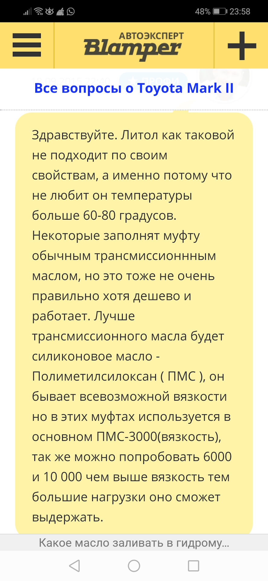

Не вводите людей в заблуждение. Масло там не "волшебное". И что значит "при приложении усилия(это КАК?) оно твердеет". Иначе как бы Ваше решение помогло — Вы же сами советуете не искать этот волшебный эликсир. И зачем тогда нужна спираль — оно и так бы работало, без клапана?
На самом деле там жидкость ПМС 10000 — свободно продается даже на Озон. И принцип работы другой.
Спирали открывает/закрывает канал для масла. Попробуйте заменить это масло, на лютое другое и муфтаиработать не будет) Я пробовал ещё лет 13 назад -не работает! Моторное, трансмиссионное, веретена… Всё что было под рукой! Пока не залил ПМС. Озона тогда не было ( Но были друзья, в большом городе) и для работы муфты, большой роли не играет вязкость масла, главное не переборьщиить с количеством) и муфта моя, уже работает лет пять…

спс за подсказку, как я понимаю отверстия в отливах сделать и поставить муфту этими дырками по горизонтали и заливать
Да. Но по моему опыту, оказалось, что этого количества масла много. Вентилятор гудит почти на постоянку. Я не снимая муфты, выкрутил один винт и немного слил. Стал работать правильно
но все равно проще чем её разбирать опять, ок, буду иметь ввиду
