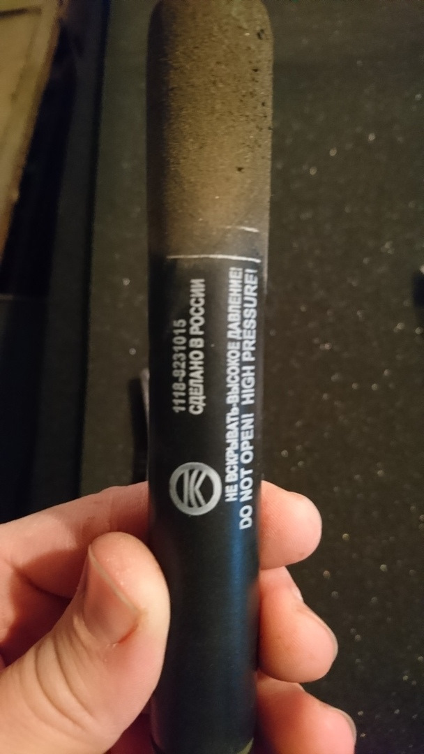

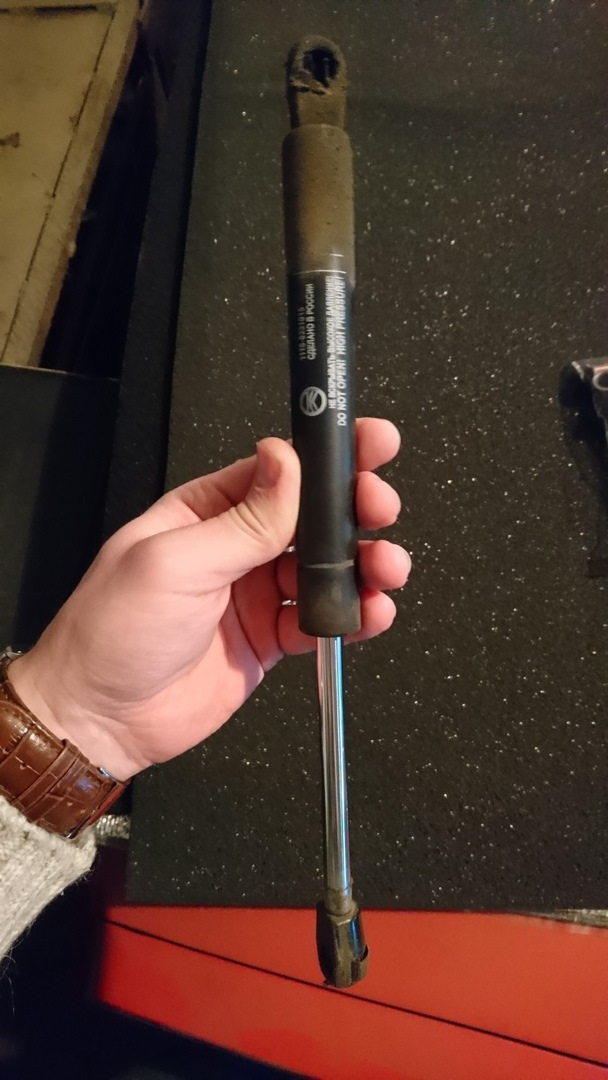

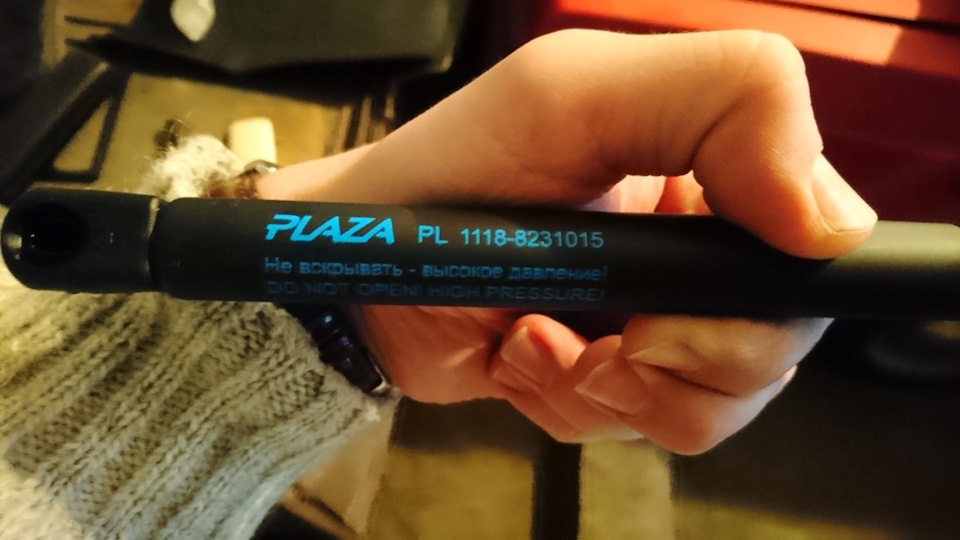

С момента покупки машины багажник почти падал, был жутко тяжёлый и вот начитавшись отзывов понял, что пора менять газовые упоры багажника.
Заводские имеют номер: 1118-8231015

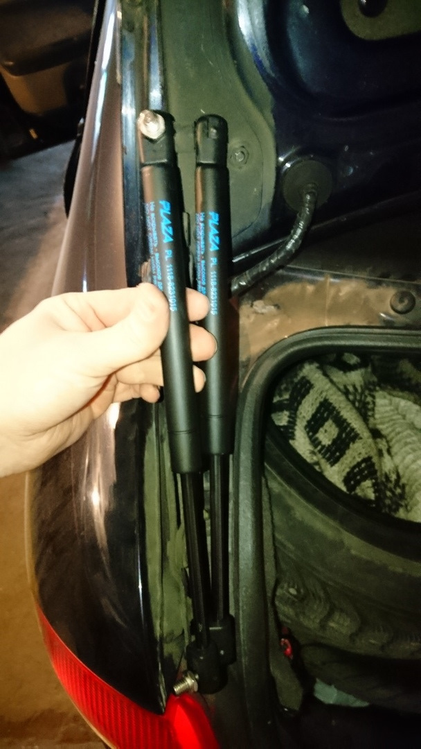

Но приобрёл я Плазу: PL 1118-8231015

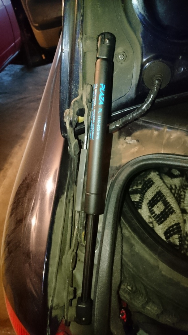

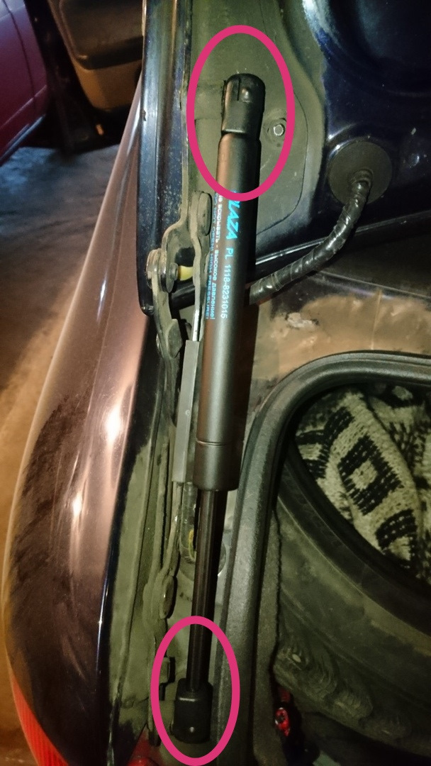

Теперь багажник закрывается и открывается с небольшим усилием, почти идеально.
Минус один, в самом конце в верхнем положении (открытом) там почти не работает =( буквально какие-то сантиметры.
ЗЫ. Плаза проработала не долго около 2 лет, и всё. причём накрылись пластиковые части в которые вставляются жарообразные шпильки.

А сами шпильки с шариком приварены к кузову? Просто заказал, а на них есть шпильки с шариком или их просто убрать надо и на старые шарики посадить.
шпилька с шариком идёт в комплекте с газовым упором. Сами шпильни выкручиваются из кузова.
Т.е. старые шпильки можно выкрутить с кузова? Просто думал они там приварены.
Вроде, да, но я не выкручивал.
Посмотри новую петлю багажника в интеренете, если она идёт с этой шпилькой, то возможно я ошибся и они не съёмные.

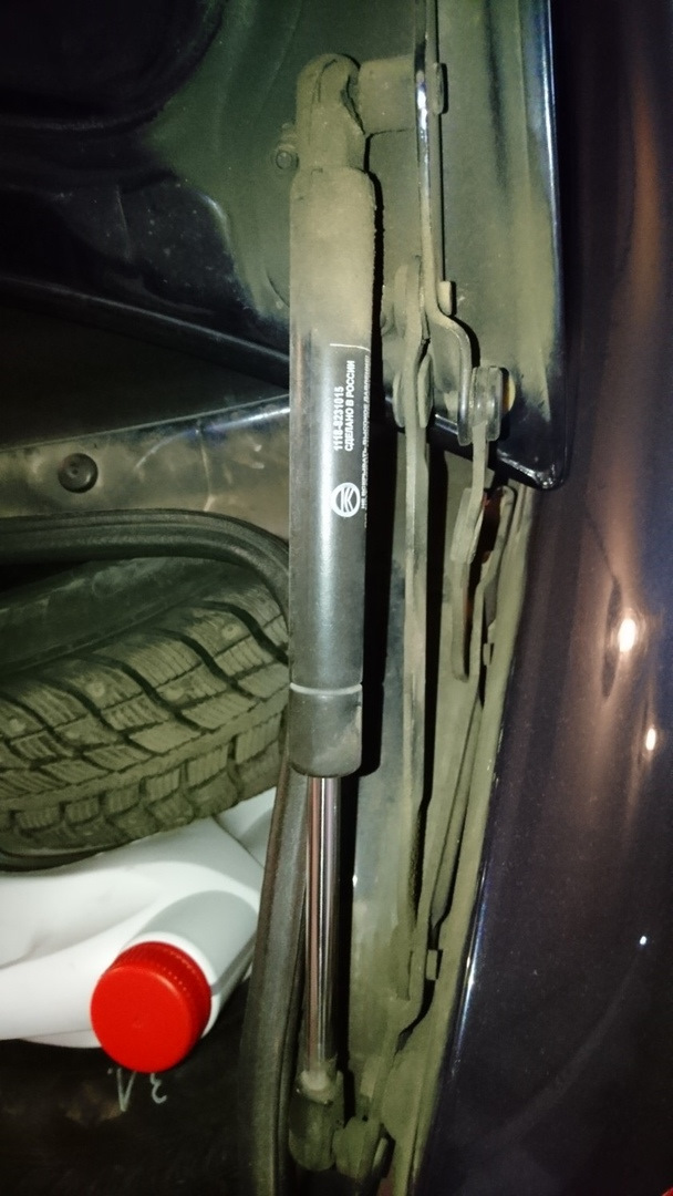

Я недавно брал себе.
САЗ (Саранск) 11188231010
на emex.
325 рублей за один.
Подошли отлично, держат багажник хорошо. Цена считаю, что тоже хорошая.

Если коротковаты, наконечники, отручиваются, резьба м6, под верхний и нижний можно подложить по шайбы
Не, по длинные они отлично подходят, просто последний сантиметр хода поршня у них почти без сопротивления.

Купил СААЗ, а у них шаровые не разборные), и резьба больше на штоке, пришлось рассверливать и резьбу нарезать в родных наконечниках. Видимо какие то другие петли есть, ни как у нас клепанные.
Не знал и не сталкивался с таким.
Но мне кажется не лучший вариант был расверливать.
