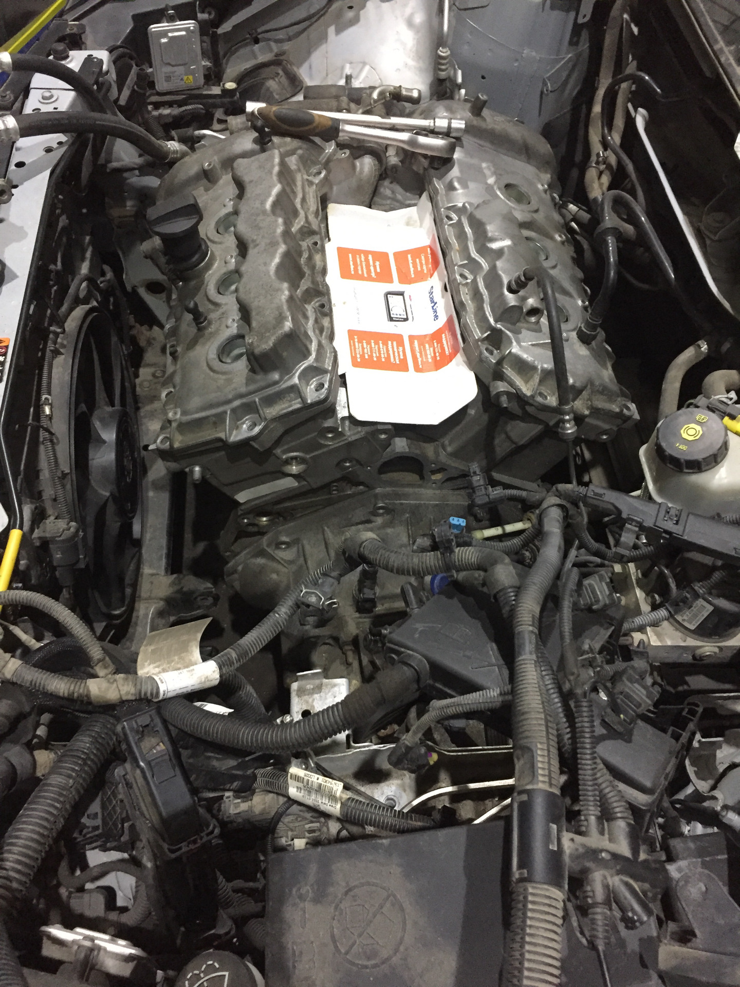

Я не смог найти кто подключил бы can шину моего авто с двс 2.8 opc, z28net. Или покупай в разборе полностью с проводкой приборкой и мозгами! Или бери a20nft и коробку от z28net полноприводную! Подрамник от сиги и кардан с редуктором и будет четко! Если, что у меня двс остался 2.8 от сиги с коробкой и сцепой керамика под одно дисковый махавик! Да де возможно кардан найду. Редуктора нету!

Теперь, мне надо найти мастерской, в данный момент, нашел в разборе insignia opc, если провода, мозги, мотор, акпп и ходовка осталось, то надо договорится с ними разумную цену

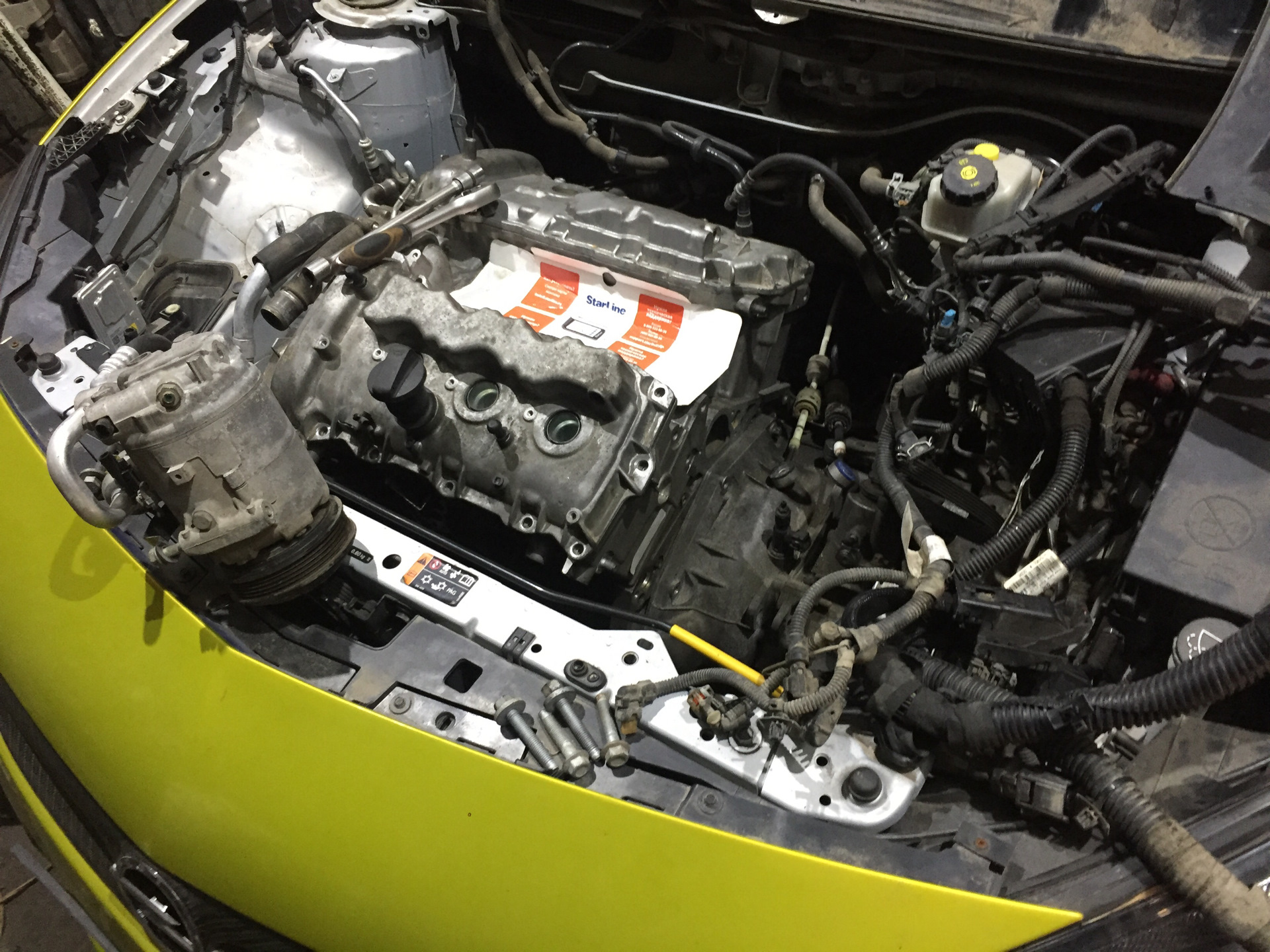

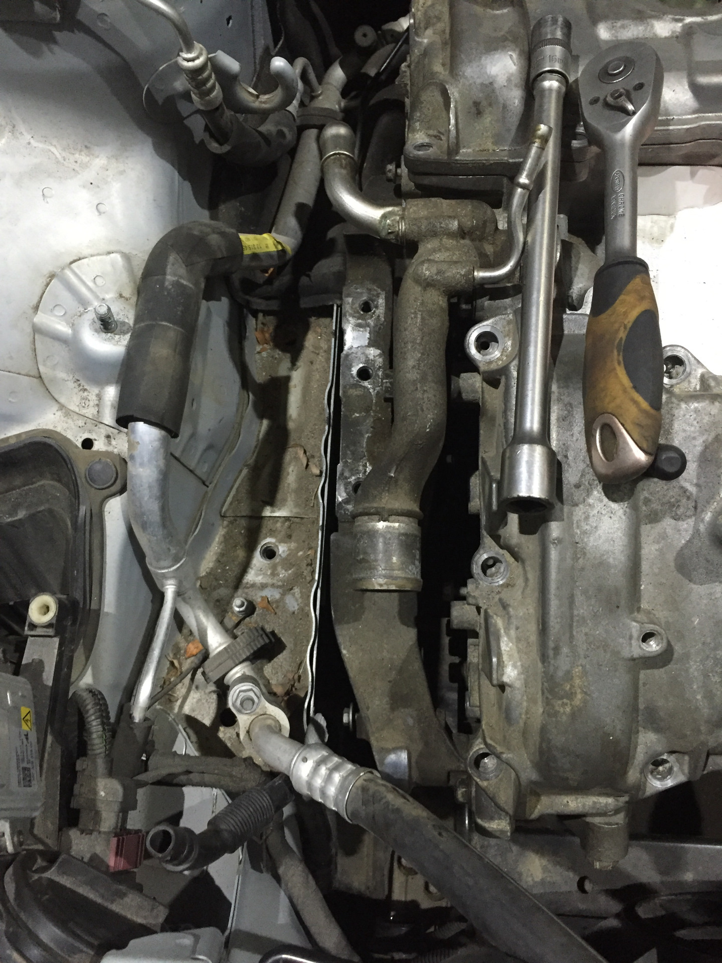

Близятся к завершению! На мелкие дороботеи уходят много времени! То болта не хватит, то стойку прикрутить не имеет возможности ну и все в таком духе! Скоро!

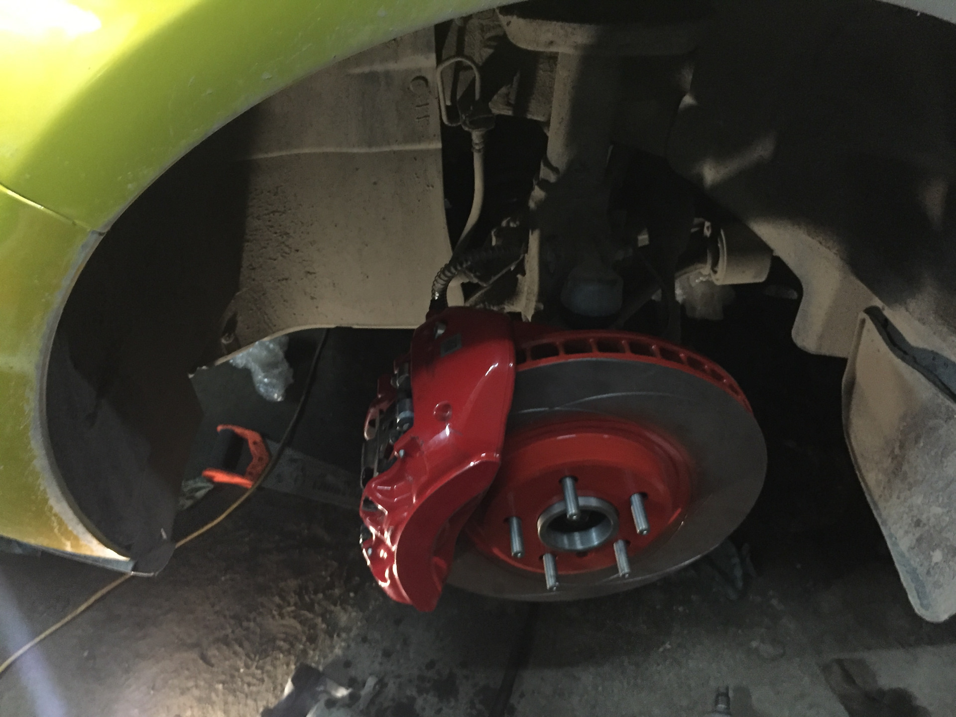

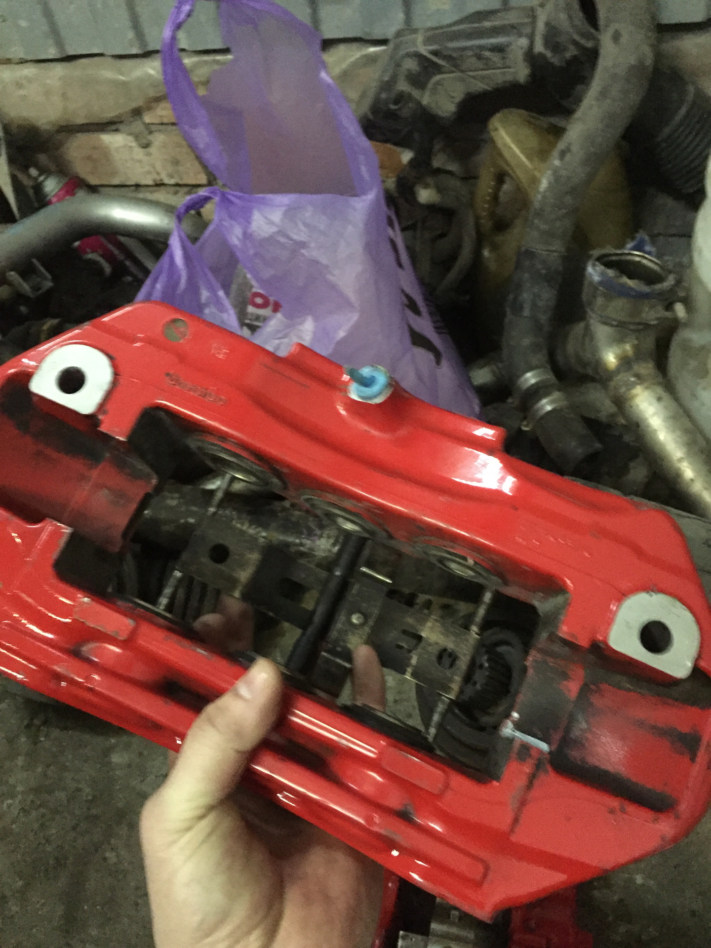

Если будешь брать то только с радиальным креплением! Я так с этими тормозами потратился! Сначала брал от таура или q7, которые zr17. Они не влазиют так как упираться при вывороте. Потом ещё с чем то мучайся. Нам можно большие поставить только с радиалкой!

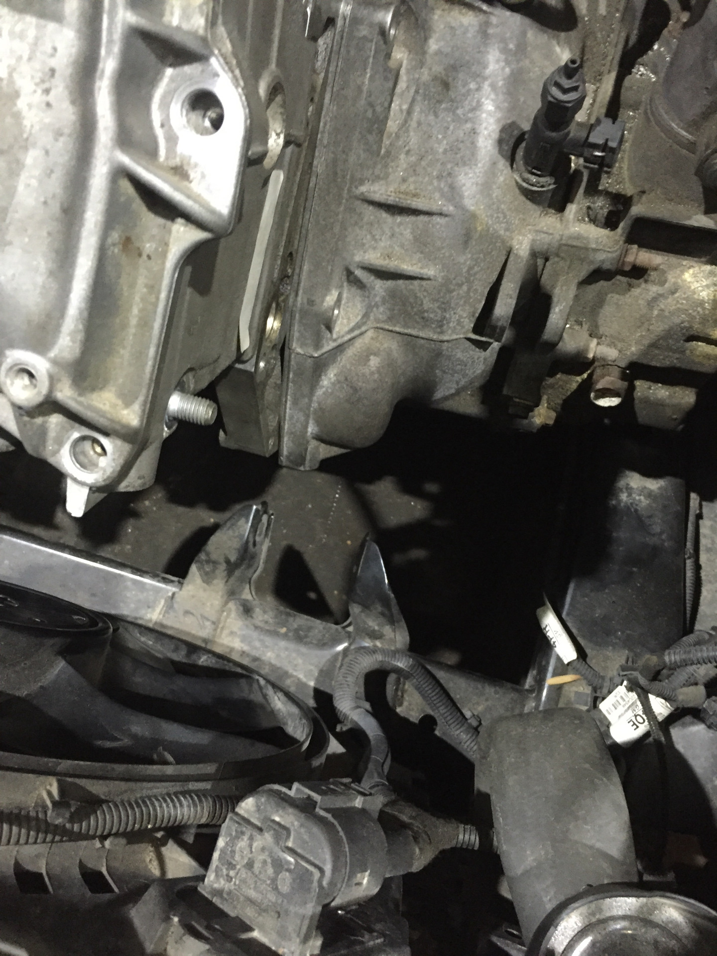

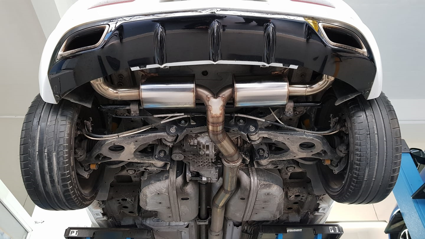

Нашел греков которые свапают. Да там Insignia Opc 2.8 V6. Пару фото мало ли пригодятся!

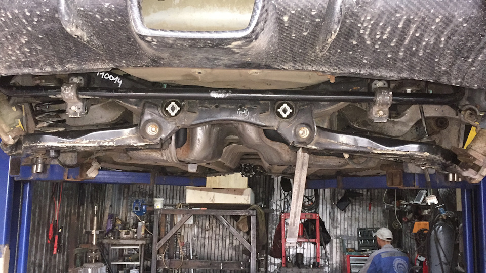

Задний подрамник под 4*4

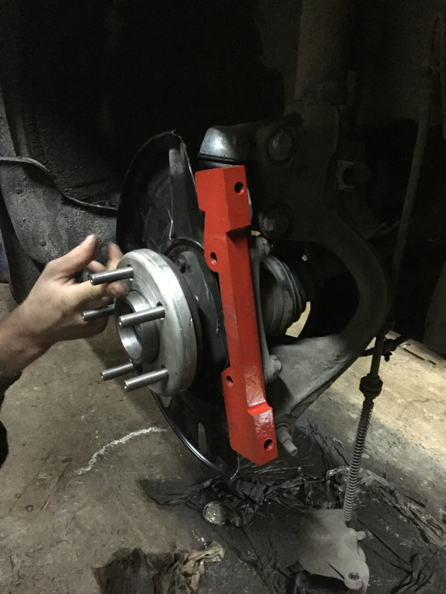

Ступицу новую точил?
Комментарий удалён
Все родное ! Проставку делал между стуриуцой посадки бив и Опель! У бэхи сильно утоплена, короче et диска большое!)))

Тьфути 365*36
Комментарий удалён
365 вроде 365*66
Комментарий удалён
Как решал вопрос с передними приводами?
Комментарий удалён
Бмв х5

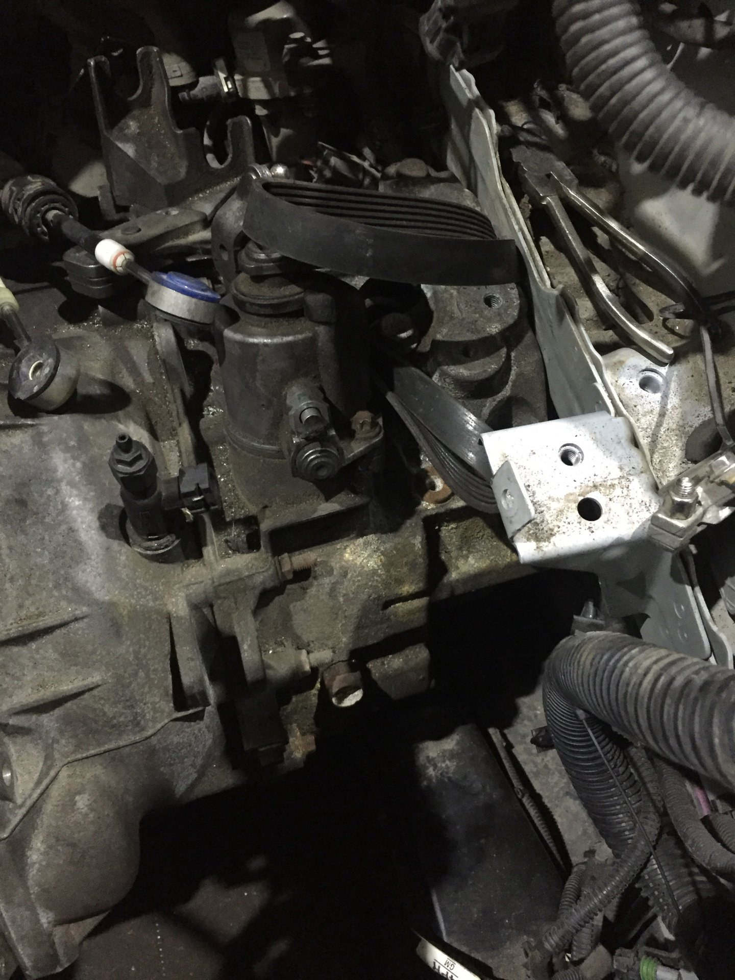

На чем полный привод строил?

Подпись.если понадобятся тормоза под эту дуру, , обращайся
Стоят уже от amg 360/36 6pot

А привод передний или полный будет
Полный
От исигнии или сааба?
Инсигния. Но подрамник задний свой. Туда ни чего не залезло от завода, не сига ни мока( как я хотел)

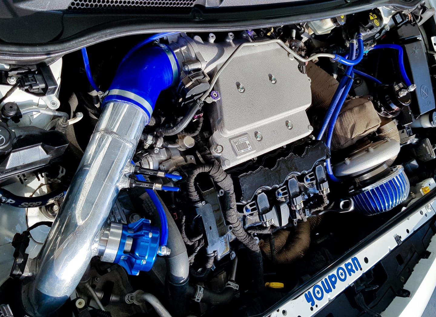

От чего движ?
Инсигния opc, vectra opc!
Круто! А сколько пони в нем?
230 вроде! Но завод писал. Сколько будет, в реале, это смотря как настроим.
А крутящий момент? С v6 поди все 500 кобыл можно снять?))
Можно и 800, как только передвигаться?! Сцепа у меня рассчитана на 500 момента
d6812
В инсигнии опс 325 сил
Ну значет здесь так же!
Там битурбо, у тебя атмосфера
Нету заводских v6 битурбо инсигний. Я не разу не встречал.
Всмысле нету))
Они все с одной турбиной! Такой же и уменя!
Рили?) у тебя 249 сил, другой мотор
Как ты определил что у меня 249 сил?
Ты вообще в инсигниях разбираешься))) ну комплектации посмотри) поймёшь, ставишь сам не зная что
))))! Это точно! Двигатель то не в мой машине стоит а в твоей! Конечно я не знаю!
Есть комплектация 4*4 249 сил это в6 одна турбо.
В опц другой мотор и там битурбо
Спорить не буду, это возможно (би турбо), как ни как в образник. Но оно мне не интересно, какие там комплектации, что ту да засовывали! Мой z28net, ещё с древней вектры opc.
