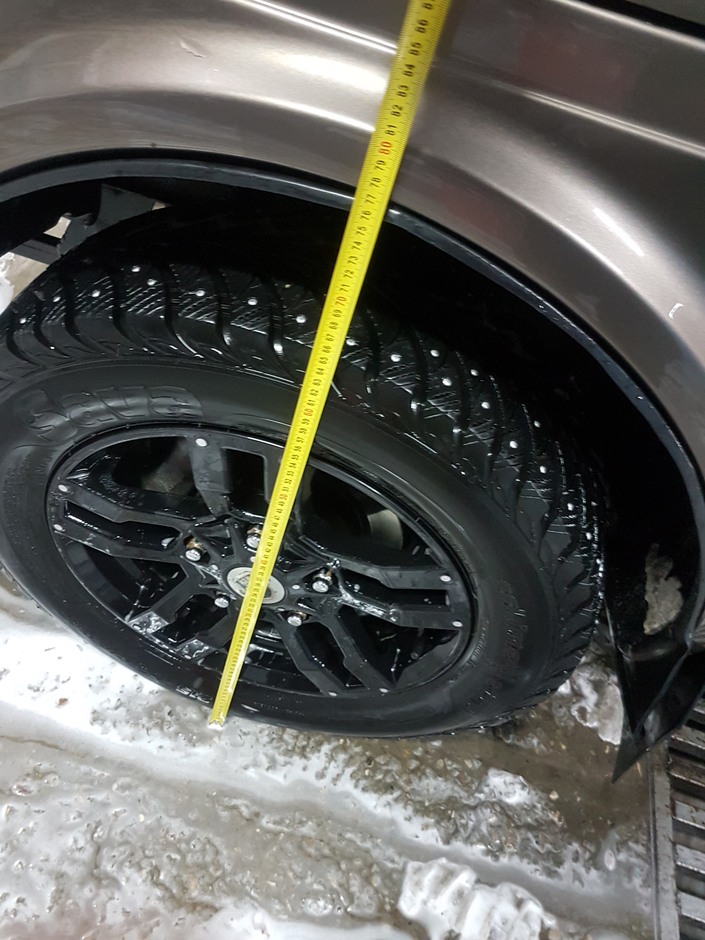

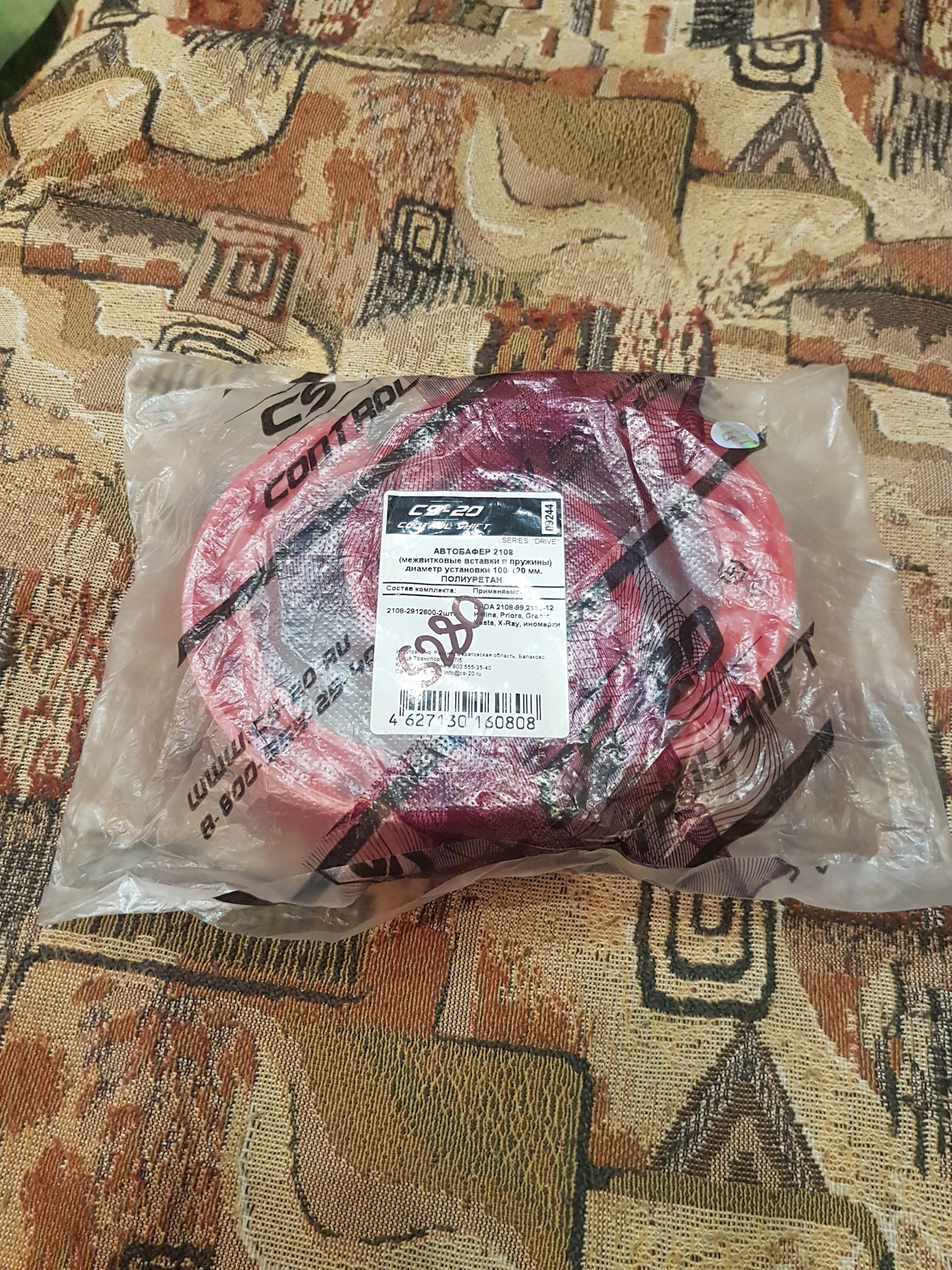

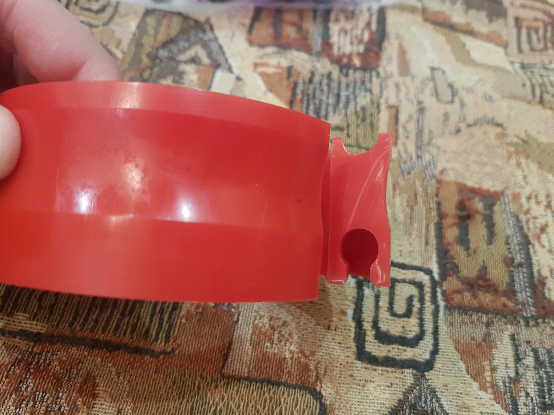

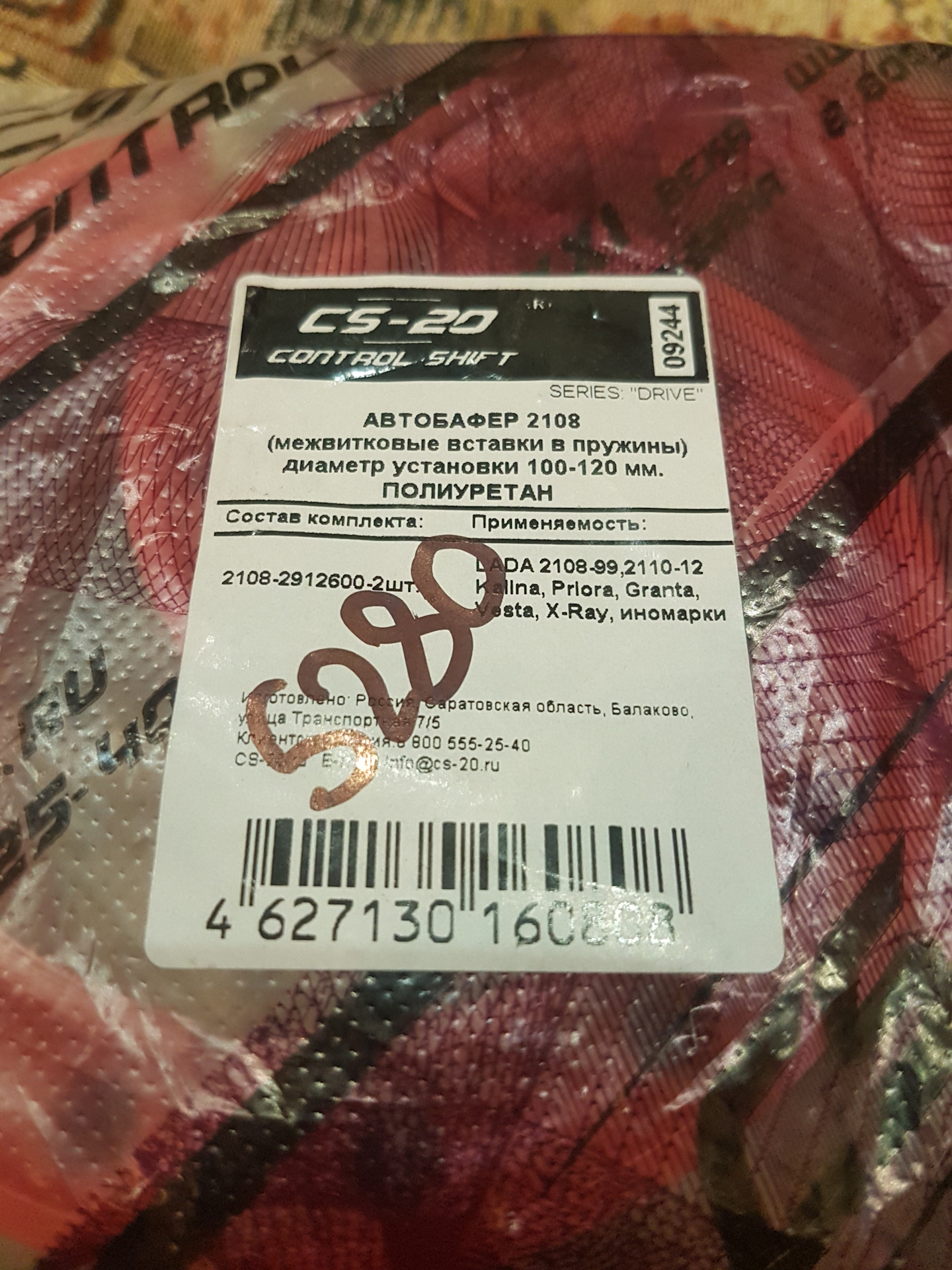

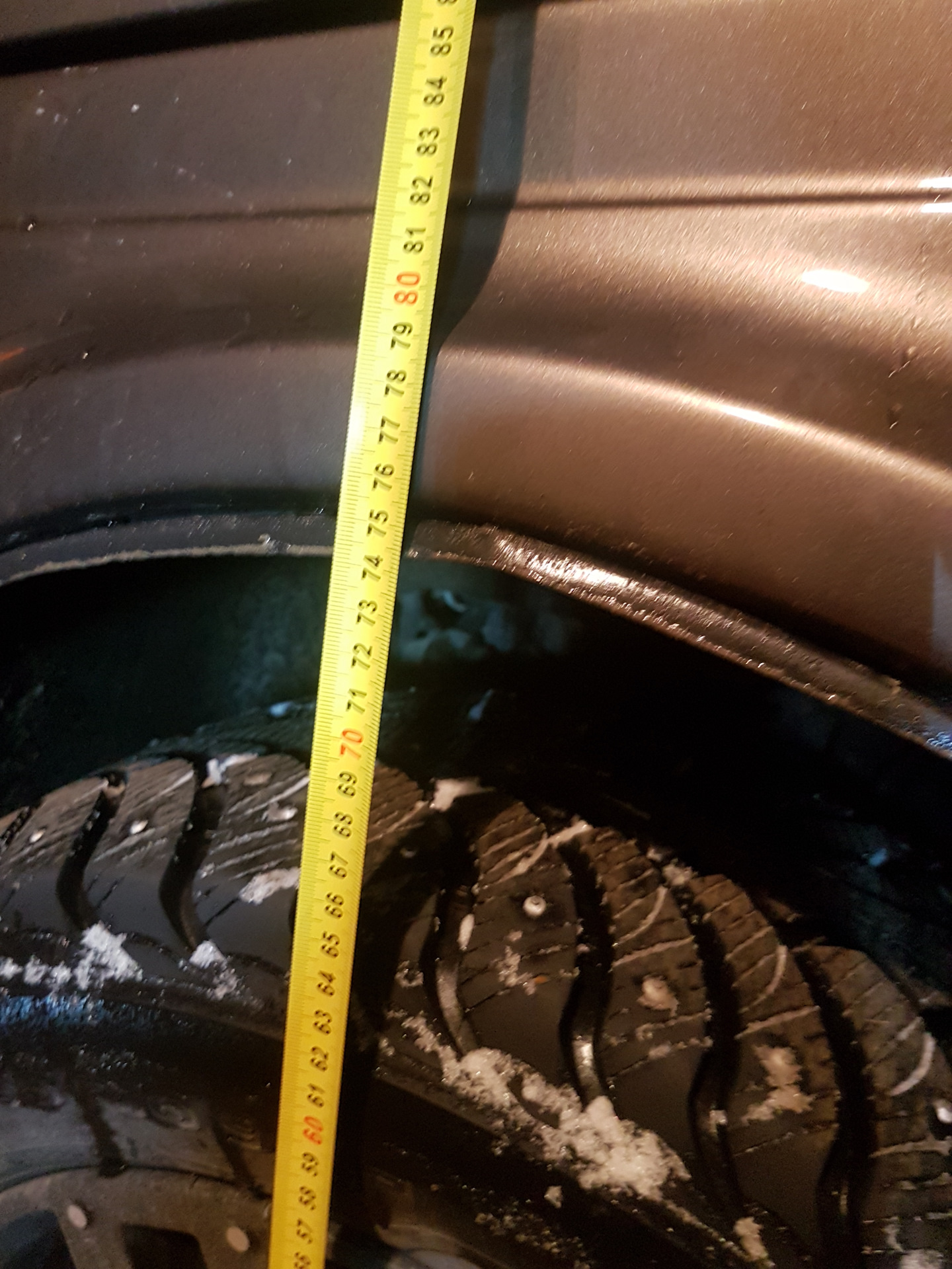

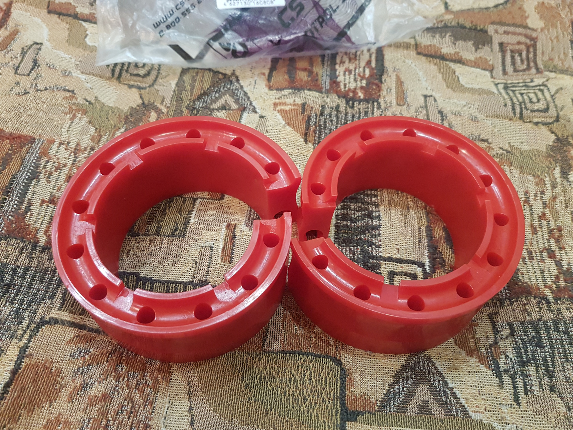

Машина хоть и всего 2 года а передниеипрудины похоже чтотуже просели, новые ставить нестал, решил проверить автобаферы, или в простанародье межвмиковые проставки, ценники варьируются примерно от 250 рублей за комплект до 3000 тысяч(!) За что отдавать 3к я незнаю, там 2 резинки и больше ничего, поэтому выбор пал на продукцию фирмы CS 20. Ценник симовлический в 350 рублей меня устроил и решил-надо брать.

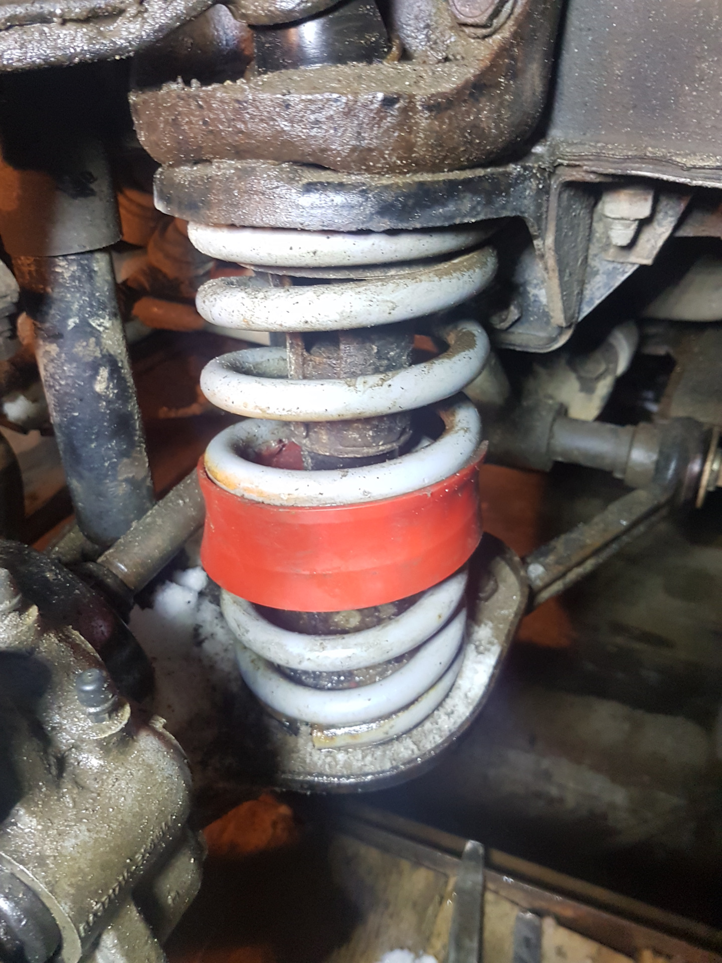

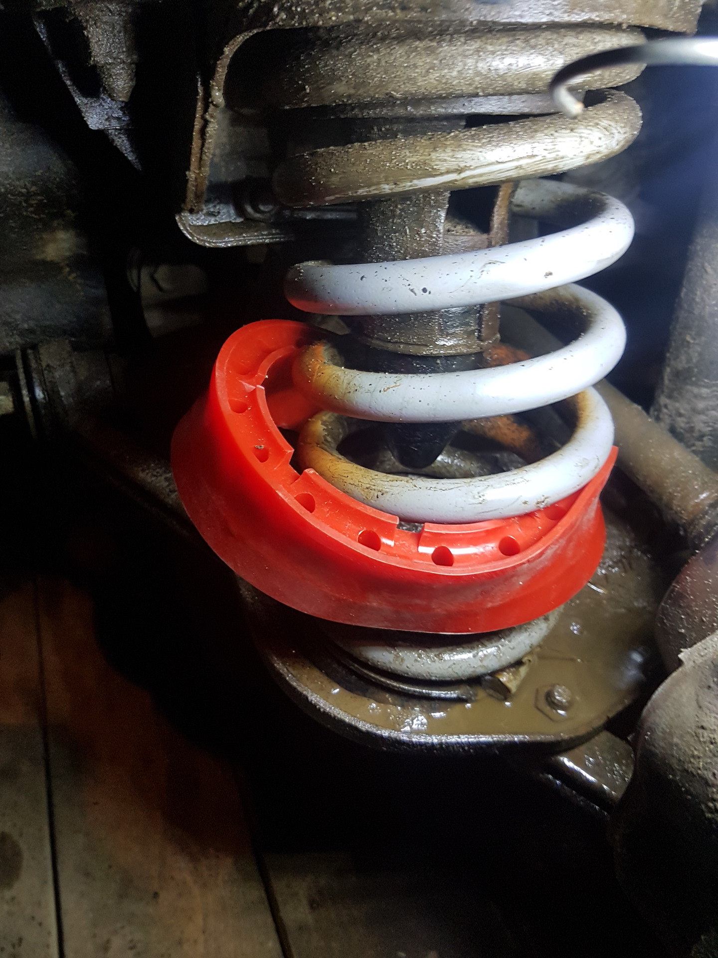

Глубоким разрезом соответственно внизДля удобства установки рекомендую открутить верзнюю шаровую, это даст больший ход для пружины, т.к на ниве не стойки и пружина сжимается в одну сторону то ставить лучше в двоем, чтобы один разжимал витки монтажкой второй прокручивал это проставку, ставил на 3й виток снизу, лучше ковыряться в тепле, когда прохладно они вообще довольно дубовые.По времени установка заняла примерно часа 3 с небольшим.Вот так было до установки проставок.Вот так стало после, результатом я доволен, морда поднялась и теперь почти в уровень с задней частью авто, по ощущения ямы стало сглаьывать подвеска помягче и не так долбить по кузову, ставить или нет это уже дело каждого.Как вилим на упоковке нива или классика незначятся, но поставить можно.Разница только в том что тем у кого стойки намного проще их поставить и быстрее чем у кого пружина и аморт отдельно стоят.
