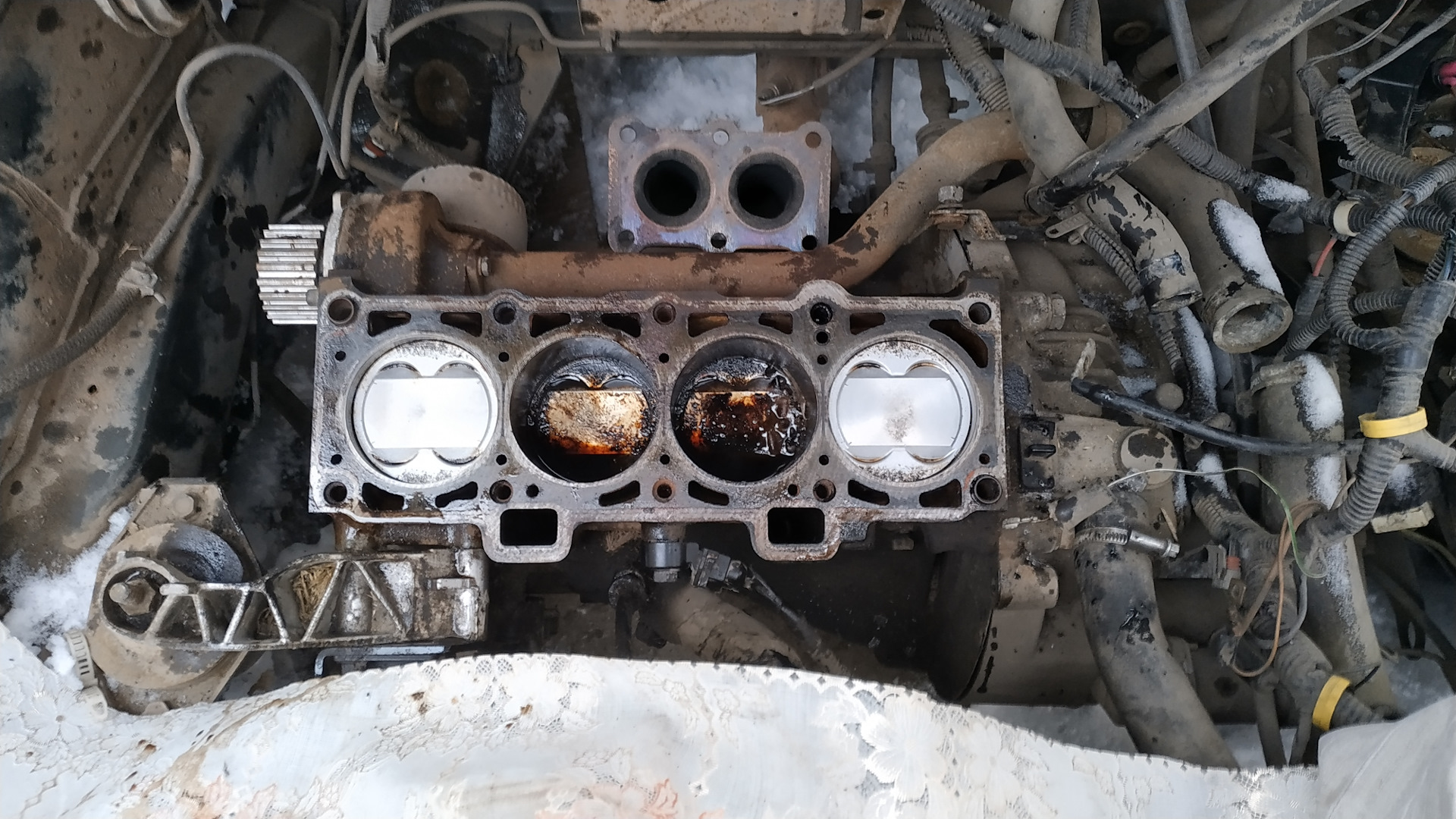

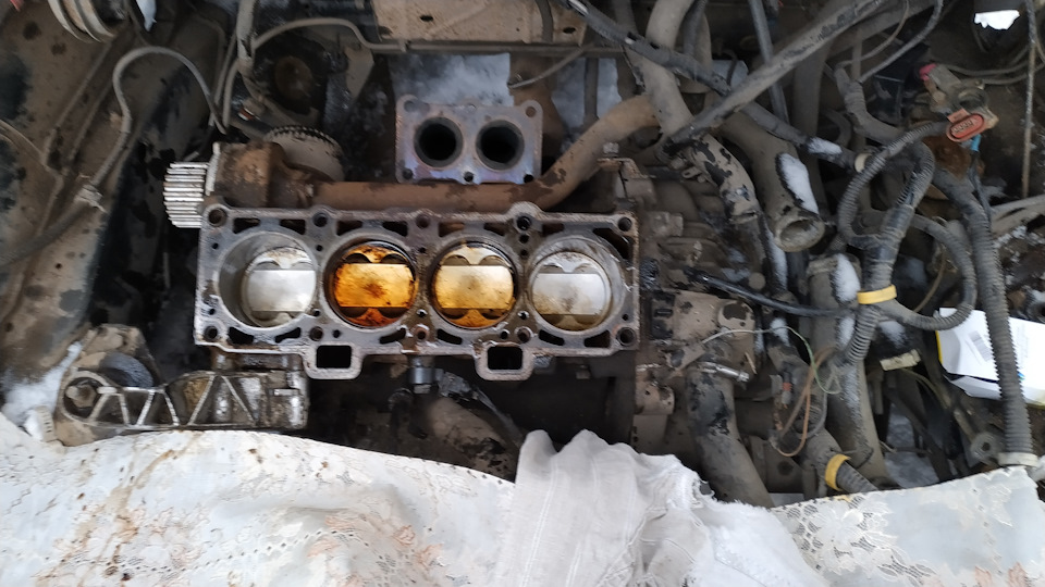

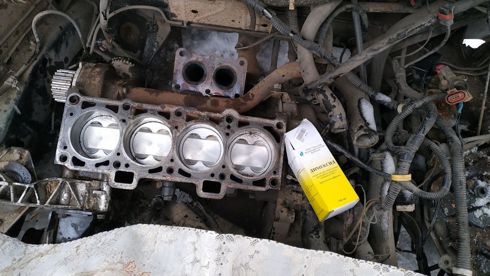

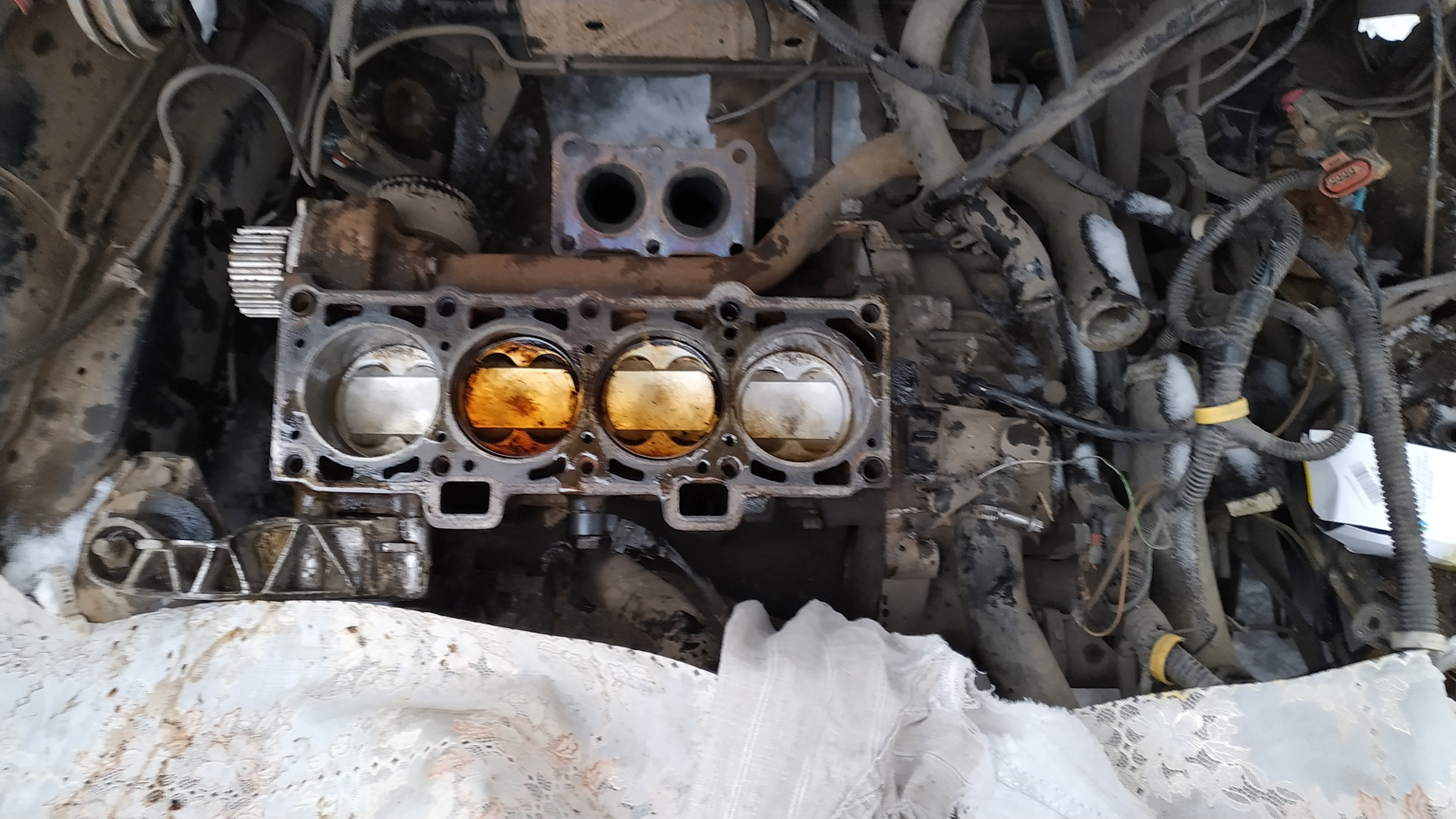

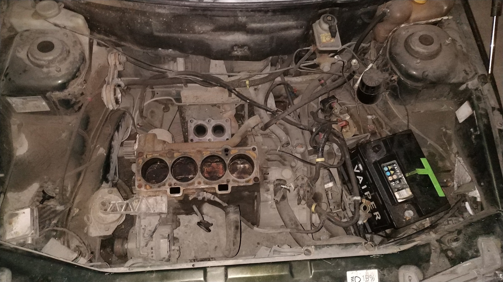

Перед установкой ГБЦ решил протереть поршни димексидом, правда с промышленным феном в руках)) Результат мне понравился! Весь процесс занял у меня минут 15. Диванные эксперты меня задолбали! Некоторые кадры не могут просто посмотреть и идти дальше, надо написать ну хоть какую-нибудь хрень. Комментарии отключаю!

Плюс в том что часть попадает на кольца и происходит частичная раскоксовка как минимум компрессионных колец …
В корне не верное заблуждение. Ничего там частично не раскоксовывается. Вы видимо никогда поршневые канавки не чистили…

Именно раскоксовываються, проверено . Вы лично пробовали что бы так категорично заявлять ? Я пробовал на своём моторе, а вы видать только исходя из теории … если залегли компрессионные то легко Раскоксовывает при доступе сверху !
Я его и в свой хаммер с маслом заливал и так клиентам мою поршни перед установкой

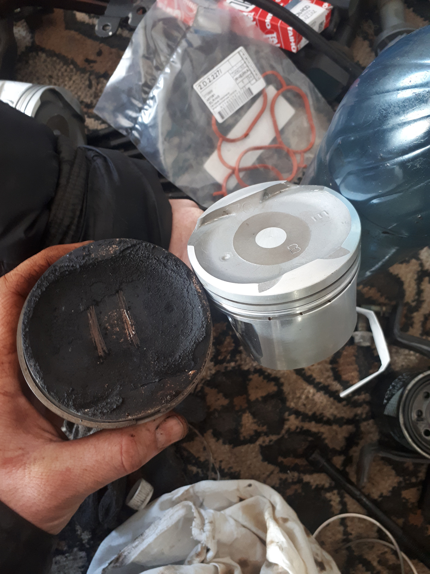

Это для личного успокоения разве, что… Чисто чтоб испытать димексид. Но тут такая штука… между поршнем и гильзой, над верхним кольцом, есть зазор. Ты мог туда сажи с димексидом напихать. Не будет ли хуже от этого?
При заливке димексида он сажу растворяет, и получается черная жидкость)) проделывал я этот процесс 3 раза( флакона больше чем достаточно). После чего сразу слил старое масло, лёгкая вонь димексида в масле была. Надеюсь что димексид вышел с нагаром.На данный момент двигатель я уже запускал(пока не всё собранно). Думаю как собиру проверю компрессию, мало ли.

Отлично получилось! А что насчёт того, что может попасть димексид на поддон? Или сквозь кольца его попадёт очень мало?
Самому нужно сделать аналогичную операцию, пока ГБЦ снята. Вот интересуюсь.
Остатки димексида с нагаром убирали тряпкой?
Да, тряпкой, по идее через кольца пройдёт крайне малое количество димексида, но в моём случае перед стартом двигателя будет заменено масло

Ну если честно, там бы и половины хватило просто коли открыл, решил всё вылить))

Ну поршня бы уже снял, да помыл все целиком-как следует, вкладыши можно махнуть заодно, канавки колец прочистил бы, да и на кольца посмотреть не грех-не лопнули, не потеряли ли упругость, не забиты ли сливные отверстия в поршне.
Пока бюджет не позволяет, есть желание приоровские запихнуть безвтыковые.
Ясно. Я бы все-же глянул, чтобы 2 раза не вставать. Там денег то не много надо. За выходные натаксовать можно. Удачи!

Фен для чего?
Нагреть для ускорения реакции.

У димексида температура замерзания +10°+15°, а на улице минус
