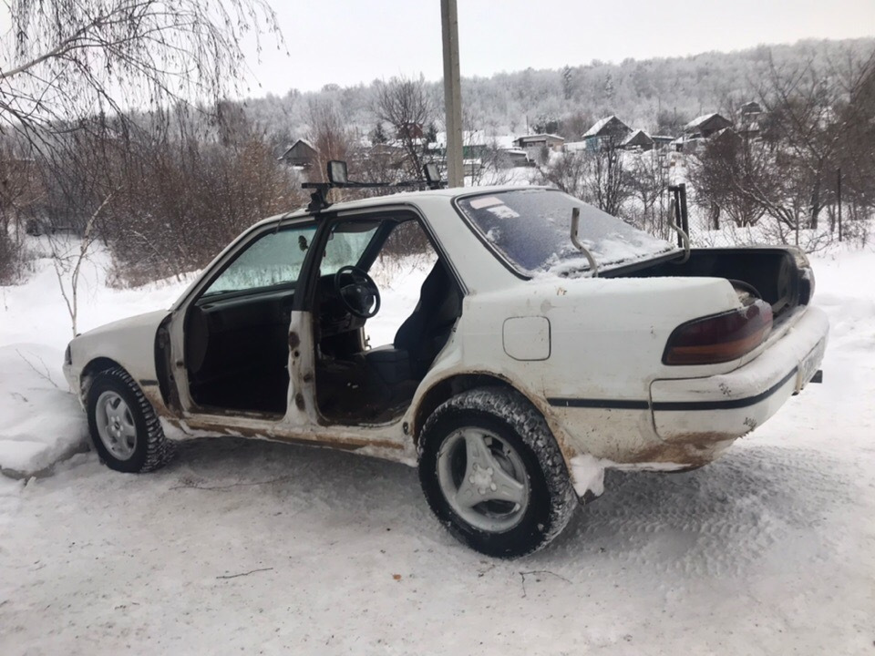

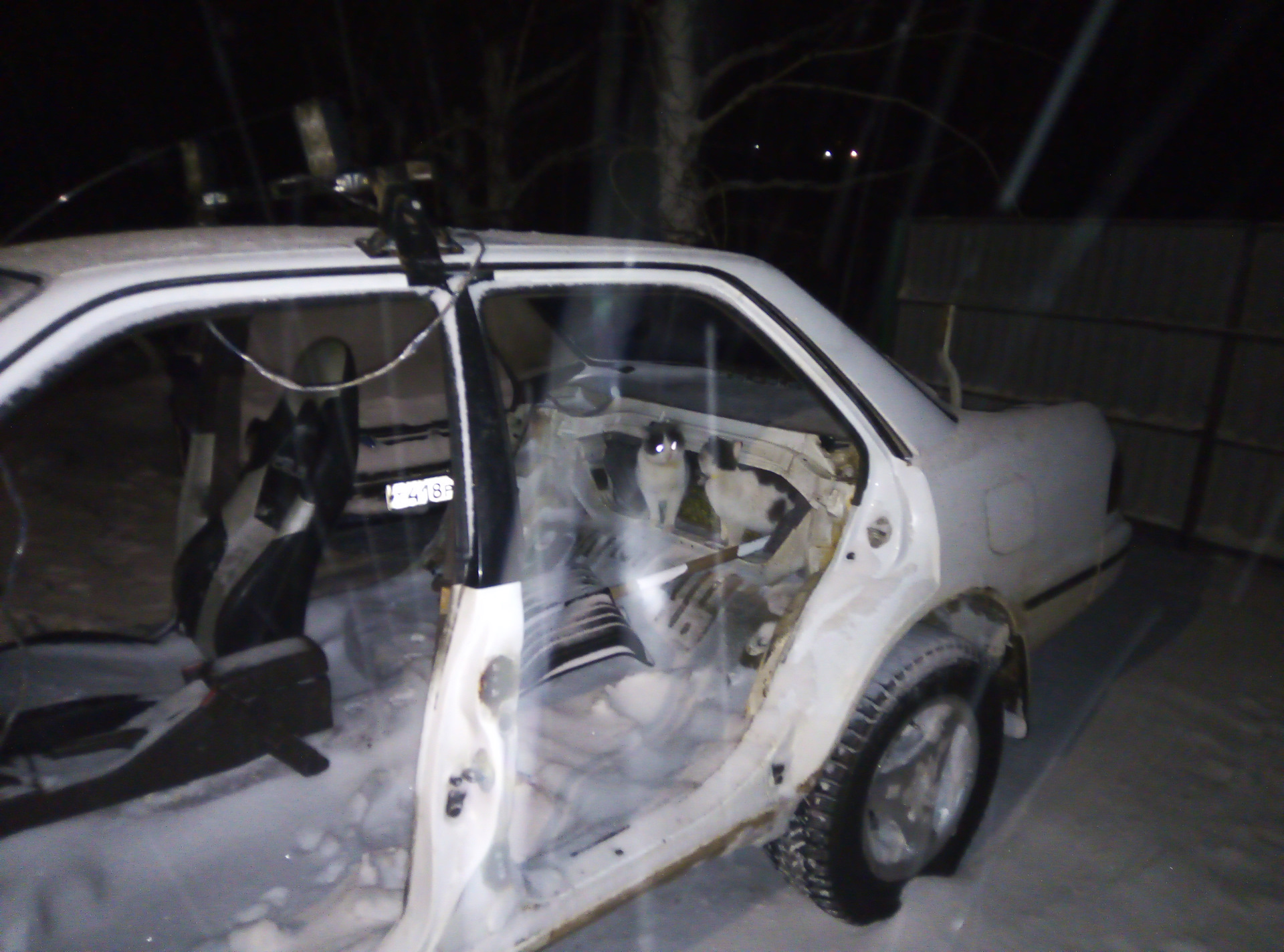

Зачем так издеваться над машиной? Не понимаю… Этих легенд и так мало осталось. Лучше уж какое-нибудь жигули так уничтожать, чем Карину.
Издеваться, уничтожать?) вы видимо совсем не в курсе происходящего)) тыква живет яркой и позитивной жизнью ))
Ну надеюсь что так) просто судя по фото, это кащунство какое-то😐
Это не страшно, позже приберусь )) еще одна покатуха в таком конфиге и потом в теплый гараж наводить порядок и делать ТО

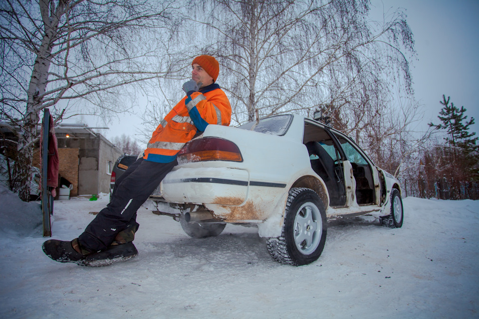

привет.
извини за возможно глупый вопрос (просто я далек от этой техники) — как, через что раскидывается момент между осями?
Доброго)) У нас три дифера, соответственно межколесный диф раскидывает момент между осями. так же в нем есть автоматическая дисковая блокировка и жесткая сервисная, которой я и пользуюсь)
У меня на механике была жесткая принудительная блокировка межосевого диффа
Bars2fast
тоесть жесткая сервисная между передом и задом (осями)?
Сморю на видео у тебя буксует в унисон перед-зад — завидно, мне-бы так))
Тебе ещё-бы подвеску подлинноходней да колёса побольше, но, трансмиссии наверно на долго не хватит
Да, все верно ) вкупе с задней заваркой это очень хорошо ) хода подвески в планах, надо купить длинные картриджи. Коробку буду собирать новую с большими пеоедаочными, под большие колеса

На них существуют шестерни ГП под большее ПО?
Удивительно.
Гп с кариба, первая с минивэна. Из трех коробок собрать одну

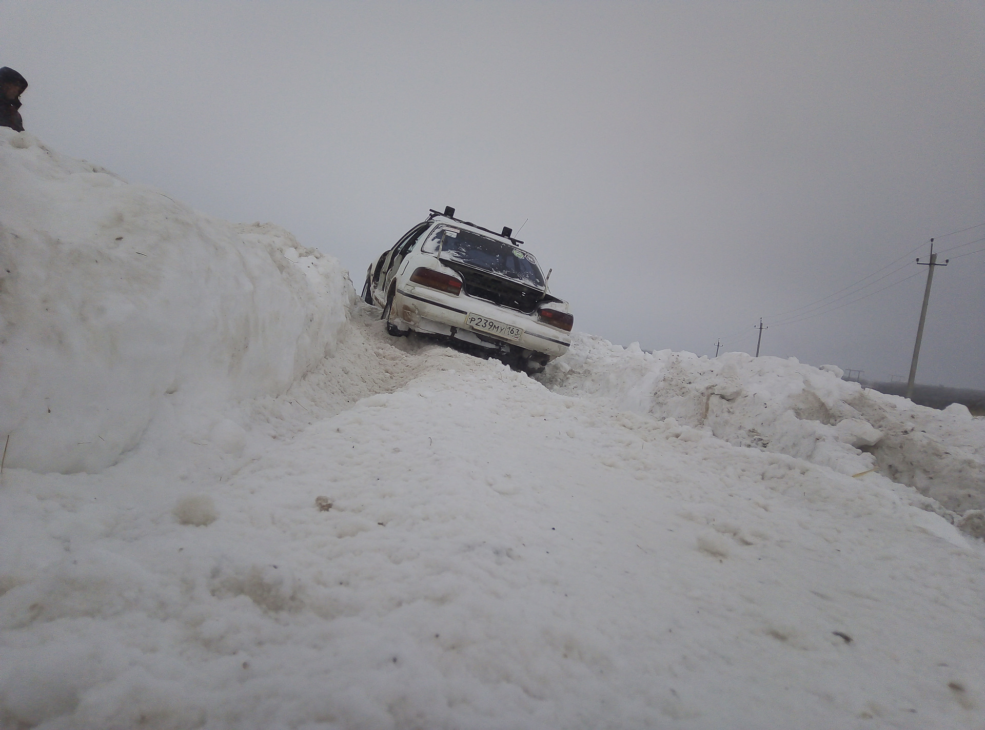

Жестя… Ну и как-бы для снега наоборот нужен вес.)
Что бы увеличить удельное давление на грунт ?
Типа того.) больше сцепления будет с этим самым грунтом и благодаря своей массе будет выше энерция авто, но вот не задача -пониженной тютю.
больше вес — глубже проваливаешься, больше копаешь. Именно для снижения удельного давления и ставят колёса побольше, что бы не проваливаться и ехать )) и колёса травят)) Уже миллион раз доказано — чем меньше вес, тем легче едет )) вес может помочь только если ехать под снегом по земле, копать до земли и толкать снег перед собой. но это не наш случай.
Круто вы веселитесь! Каринка однако едет!
Две блокировки и давление 0,4 в колесах едет ))

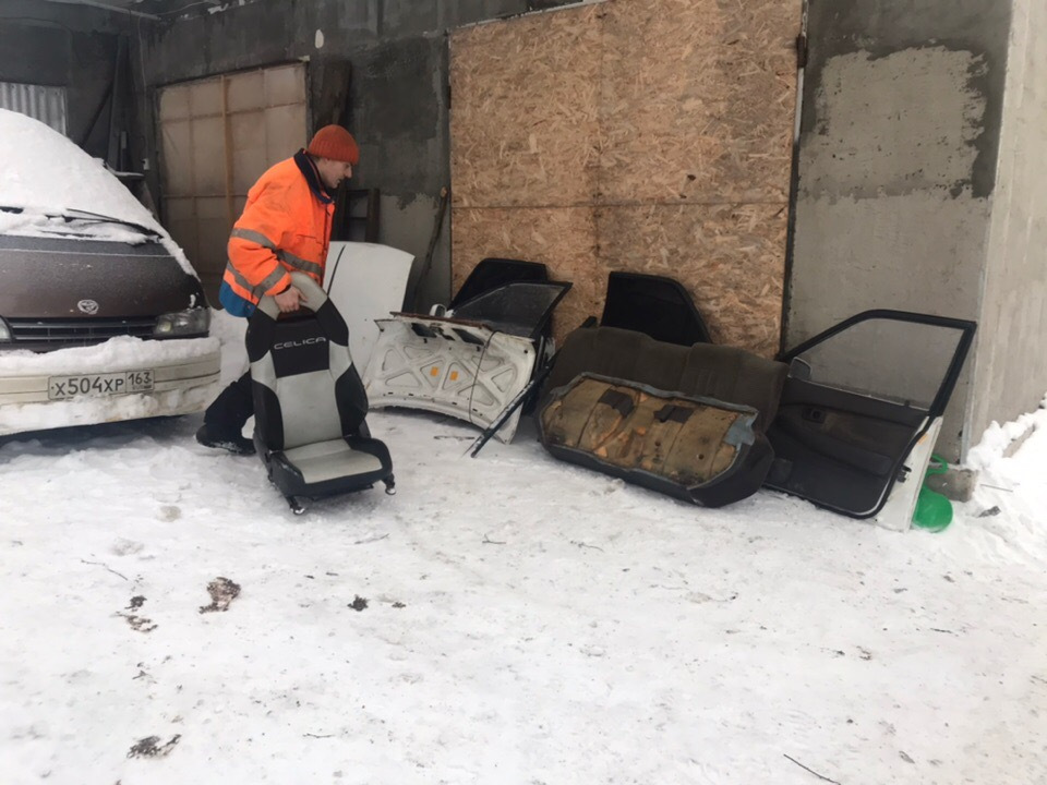

Её вдвоём на руках переставить можно наверно теперь)) для штурмана только табуретку не оставил ))
у неё снаряженная 1250. так что -111 кг всё равно не делают её пушинкой)) А табуретку надо пилоту, вместо тяжелого кресла
