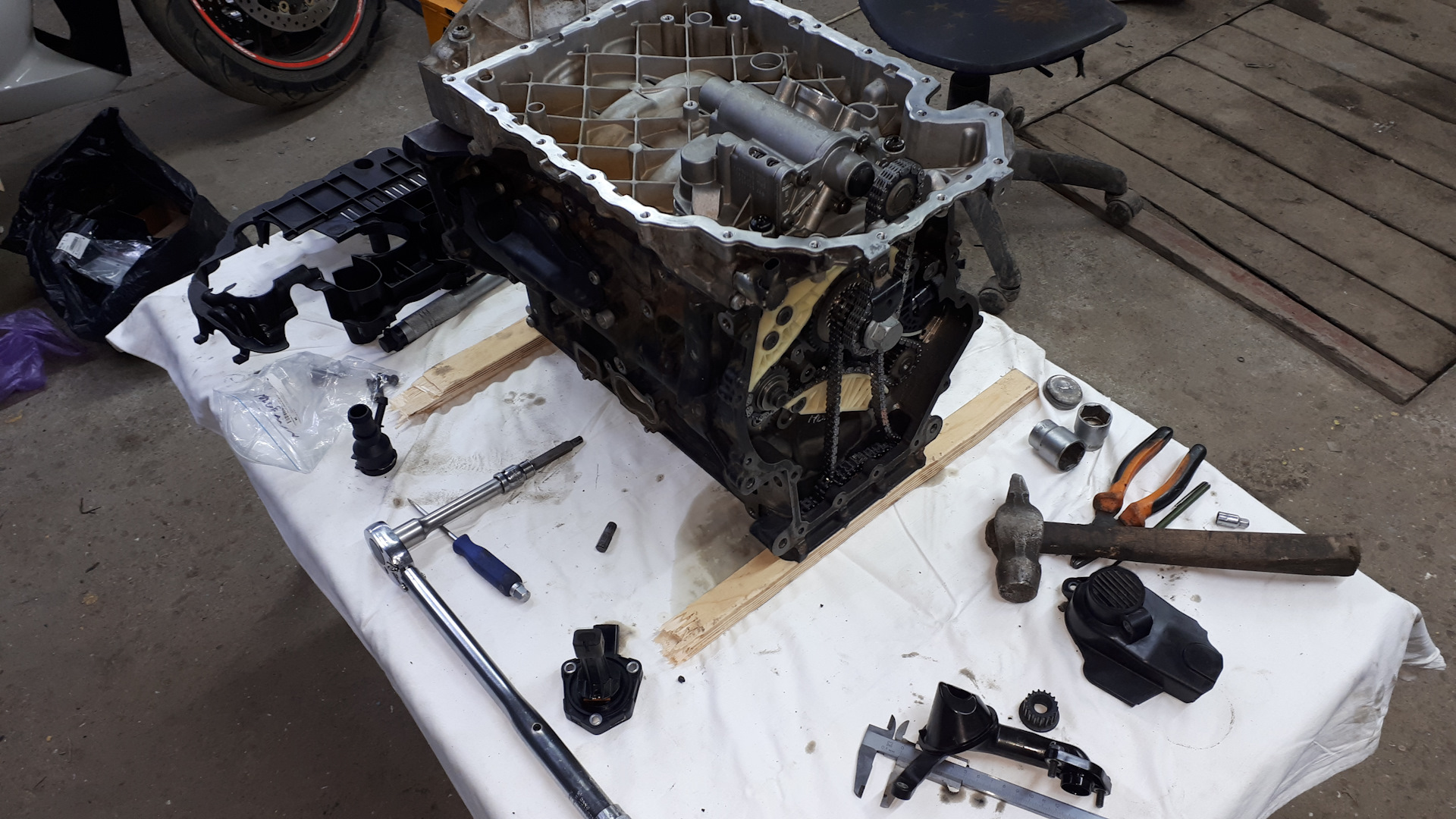

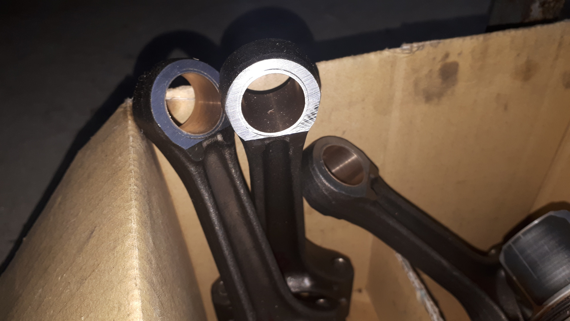

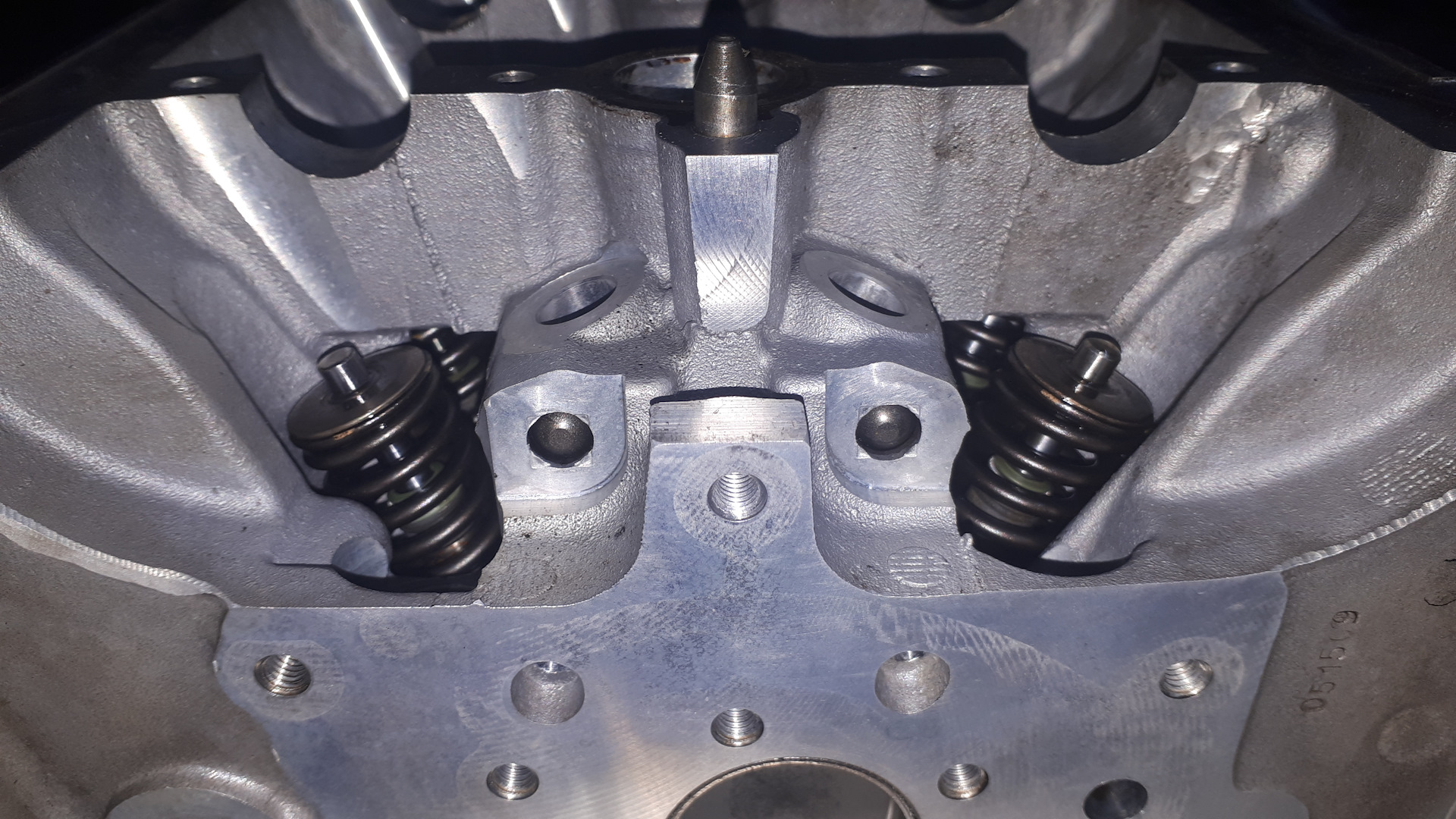

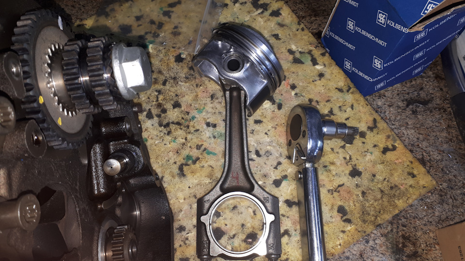

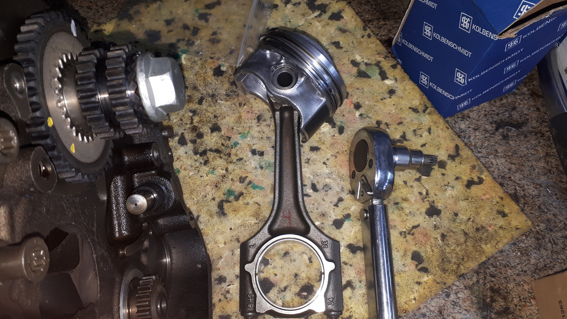

И так, собрал я свой 1.8tsi) Фото мало но все запчасти и расходы попробую указать)

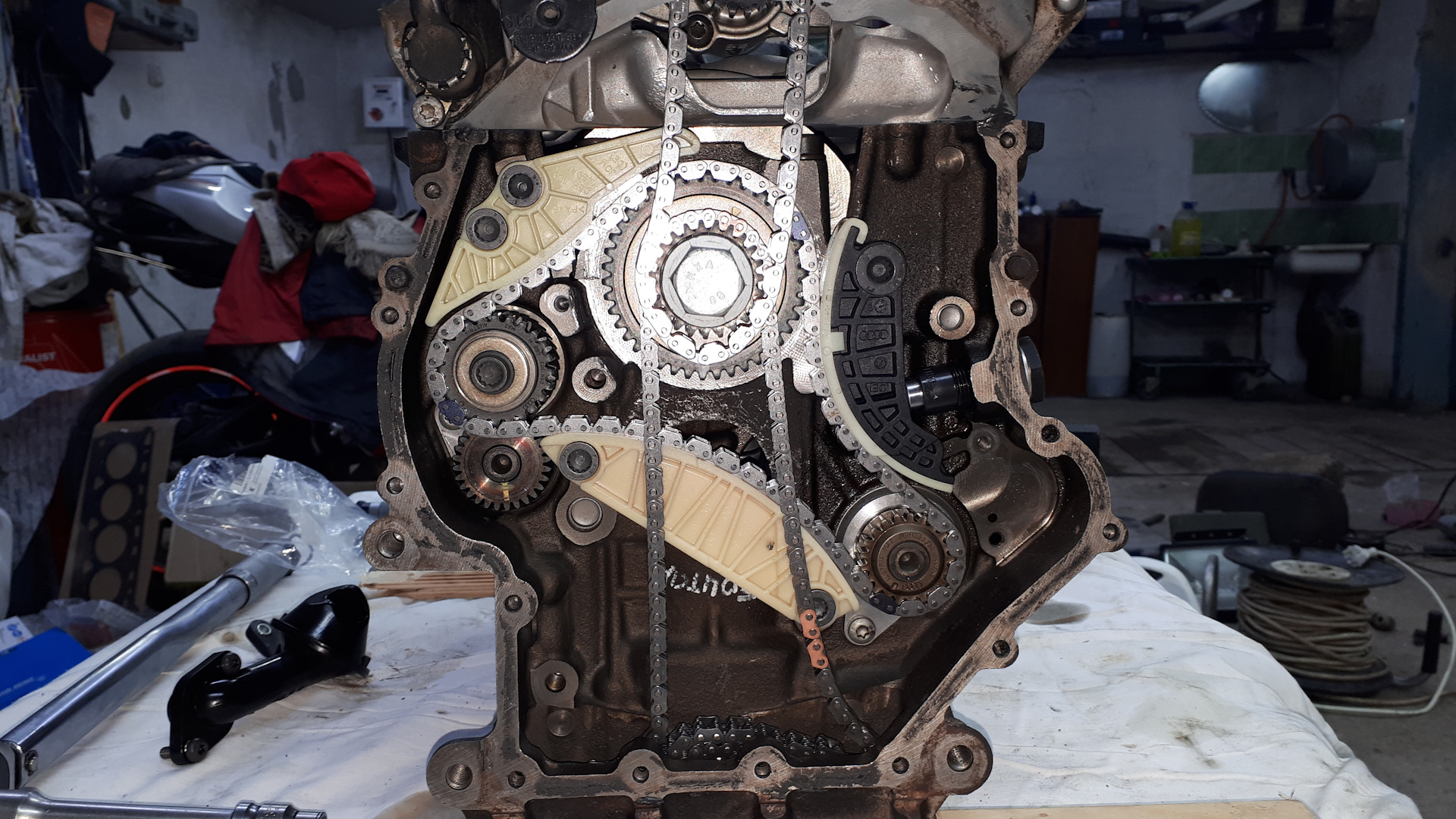

CDAB 1.8tsi Обрыв всех 3х цепей.
И Самое главное Спасибо АЛЕКСЕЮ(suslikrus) за запчасти и советы )))
Блок расточка +0.5 — 3000руб
Шатуны переделали на 21й палец — 2000руб + втулки KS 800руб

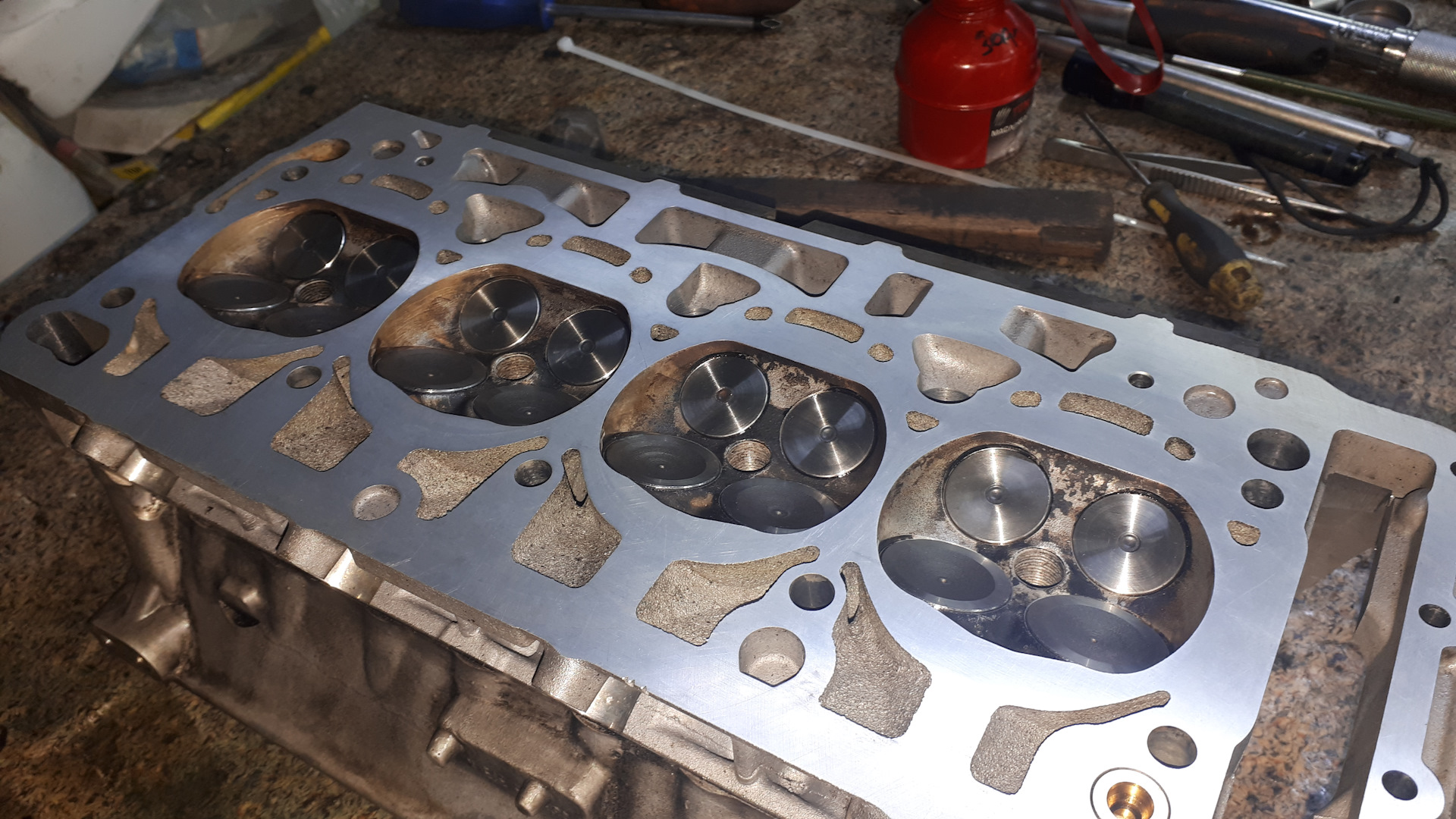

ГБЦ — 3200руб там плоскость и проверка втулок и седла ( все живое)

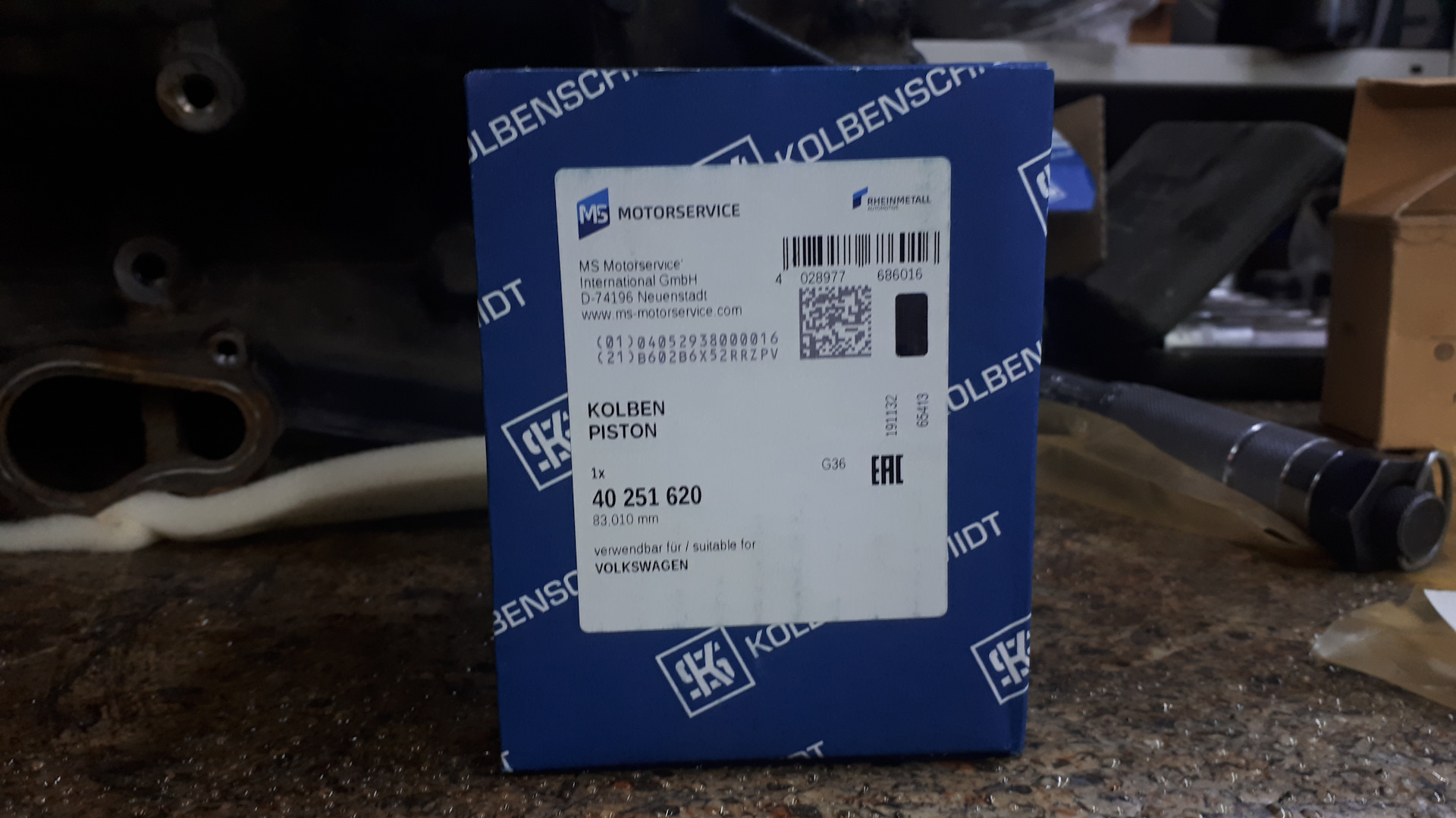

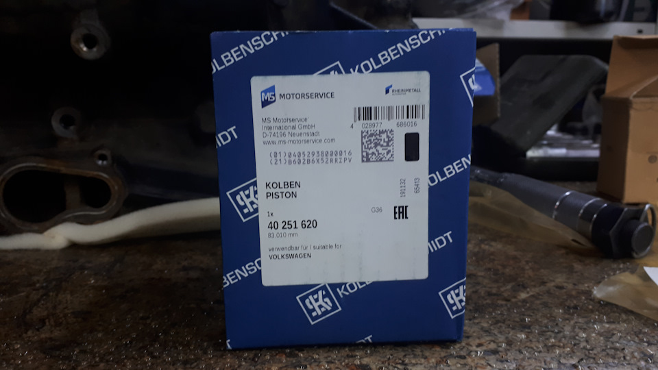

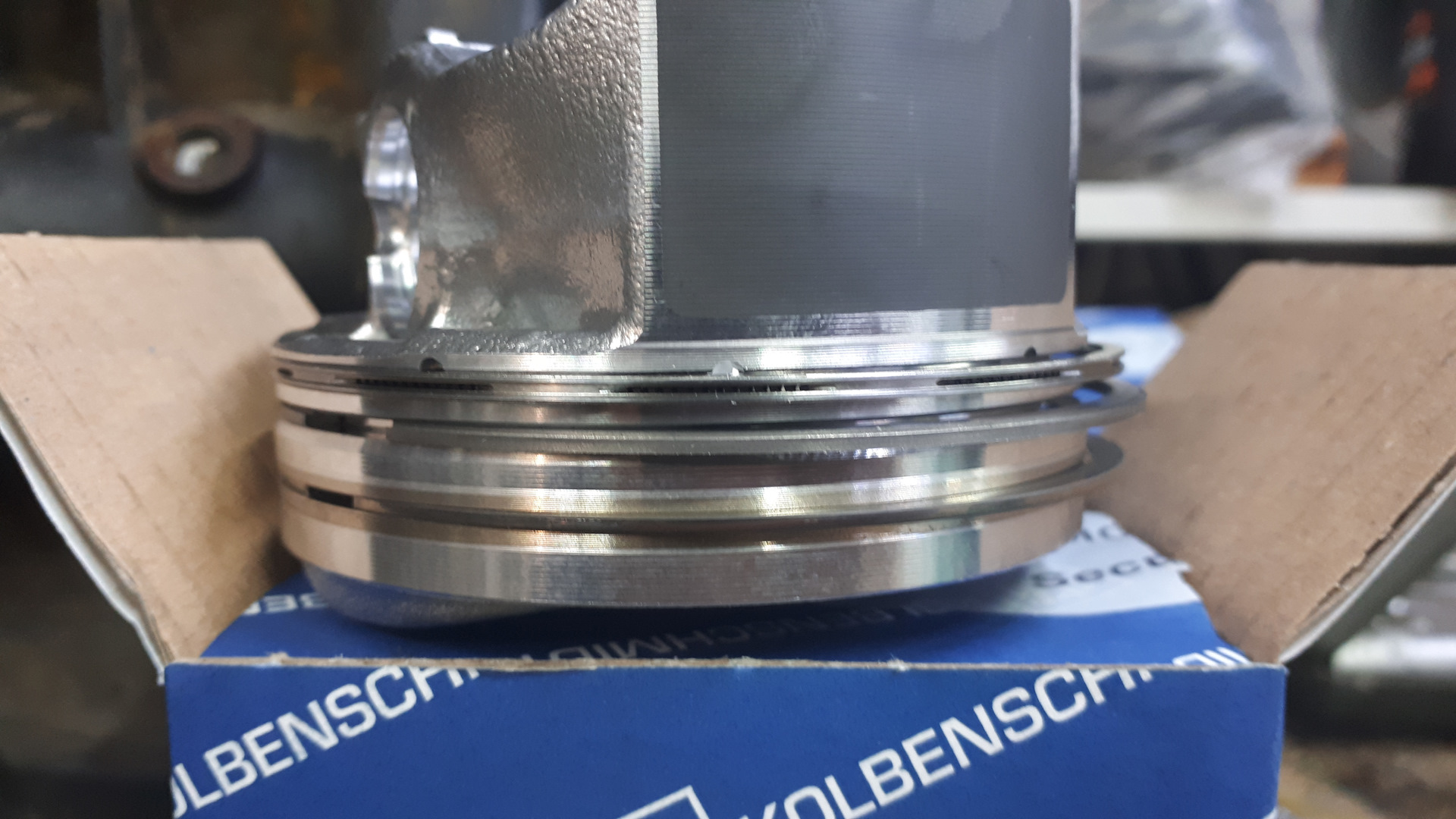

Поршни 40251620 — 19000руб (4шт)
Форсунка охлаждения поршня 06j103154aa — 4200руб (4шт)

Цепь грм 06K109158BE — 5100руб
Натяжитель цепи 06k109467k — 2500руб
Опора распредвалов 06h103144k — 9000руб
Успокоитель цепи 06H109509Q — 800руб
Успокоитель цепи 06K109469M — 500руб
Успокоитель цепи 06K109469N — 500руб

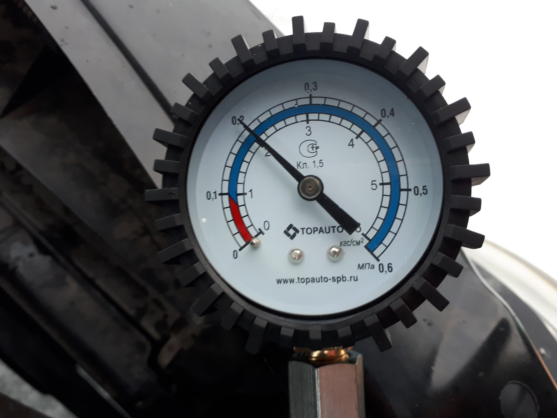

Не вкурсе какие в итоге форсунки брать подачи масла на поршень
06J103154AA или 06F 103 154
Вот эти я ставил 06j103154aa
Почему их интересно, так как всего 2 записи на драйв с использованием этих форсунок, а второй номер тьма тем
2 это от bzb ?
да, а первый обновленная ревизия нашего мотора
От bzb начинают лить после ~1.8 бар. Есть шансы задиров 50/50. У меня поршни переделанные на 21й палец так что не могу сказать точно как все будет с этими форсунками. Но думаю надо ставить последнии ревизии.
У меня тоже 21 палец 2010 год, значит такие же как у тебя буду покупать

А как так получилось.
Хз. Щелк и все )))
Подскажи пожалуйста номер втулок в шатуны
Вот с этим проблема ( знаю что KS а номера нет.
Ну так а причина обрыва какова?
Что с балансирными валами?
Хз. Если честно ) балансиры норм. И снялись легко.
А сетки в них в каком состоянии были?
А с постелью РВ что делал?

Я думал эти блоки только гильзуются…
Нет. Есть 2 ремонта поршней))))
