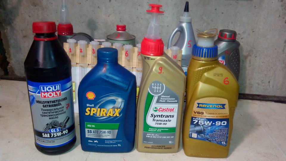

Данный тест в отличие от первого Первый тест будет иметь большее количество участников.
Помимо старых (Zic, Eneos, Mitasu Motul) появились еще кандидаты.
Новые участники теста
LIQUI MOLY Синтетическое трансмиссионное масло с высокими эксплуатационными характеристиками, предназначенное для механических коробок передач (в особенности автомобилей VW) и гипоидных передач, где требуется применение смазочного материала класса API GL4+(GL-4/GL-5). Масло обеспечивает эффективную защиту от износа и коррозии. Обладает отличными вязкостно-температурными характеристиками и позволяет значительно увеличить интервал смены масла.
Valvoline — (что пишет производитель)
Трансмиссионные масла SynPower – это высокоэффективные, полностью синтетические смазки, разработанные специально для удовлетворения потребностей современных и обычных коробок передач и трансмиссий грузовых автомобилей, автобусов и в других тяжелых условиях эксплуатации. Самая современная аддитивная технология позволяет трансмиссионным маслам SynPower обеспечить исключительную тепловую стабильность в широком диапазоне температур, облегчить переключение передач при низких температурах и создать надежную защиту от износа и коррозии.
RAVENOL полностью синтетическое трансмиссионное масло высшего качества,
изготовленное в Германии на основе гидрокрекингового базового масла с добавлением полиальфаолефинов.
Пакет присадок обеспечивает надёжную защиту от износа высоконагруженных элементов трансмиссии и
коробок передач легковых автомобилей. Наличие полностью синтетического базового компонента позволяет
применять трансмиссионное масло RAVENOL VSG SAE 75W-90 при крайне низких температурах, а также
увеличивает интервал замены благодаря высокой термостабильности.

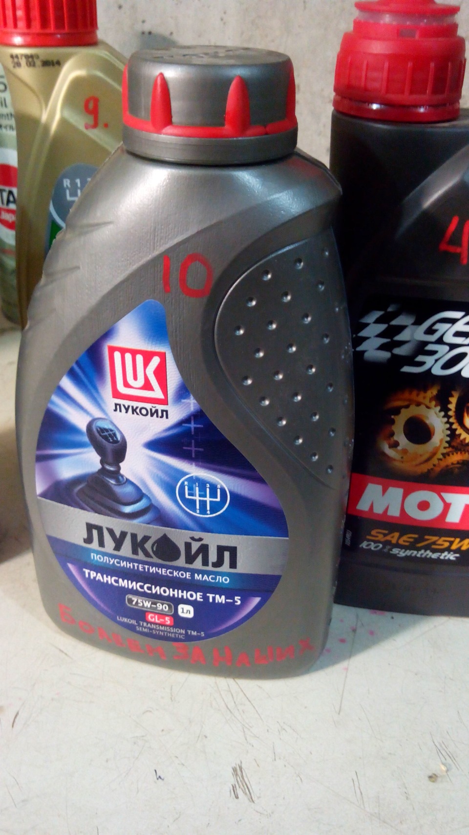

ЛукОйл
ТМ-5 – серия масел, разработанная для механических трансмиссий с любыми типами зубчатых передач, включая гипоидные (ведущие мосты, раздаточные коробки, редукторы рулевого управления и т.д.), легковых и грузовых автомобилей и другой мобильной техники, где требуются масла уровня API GL-5 (ТМ-5).
Улучшенные вязкостно-температурные свойства масла класса вязкости SAE 75W-90 позволяют экономить топливо и облегчают работу узлов трансмиссии при самых сильных морозах, особенно при эксплуатации техники в северных и арктических регионах.

Т.к. пластиковые бутылочки от воды применявшиеся в первом тесте мутнели на морозе — были куплены стеклянные пробирки и пробки. Ценник на тарированные пробирки в Якутском центре метрологии был зверский (250р). Поэтому купил простые пробирки. Но они оказались разными как по форме, так и по размеру – фабрикус советикус короче. В пробирках залито по 8 мл масла. Однако масло наливалось в два этапа. Сперва заливалось 4 мл в пробирку и наносилась контрольная метка, потом доливались еще 4мл. Далее каждая пробирка была пронумерованы и закреплена к фанере.
Нумерация следующая…
1- Zic.
2- Eneos.
3- Mitasu.
4- Motul.
5- Valvoline.
6- Ravenol.
7- LIQUI MOLY
8- Shell.
9- Castrol
10- ЛукОйл.
Потом масло было вынесено на мороз -38 градусов и оставлено там на 30 минут. После чего было снято видео о его вязкости после замерзания.
В следующий раз масла будут оставлены на морозе минимум на сутки и съемка изменения вязкости будет идти на улице. Третья часть теста масел Тем не менее даже при таких нежных условиях наглядно видно какие масла лучше…
Победитель — Shell spirax/
Еще пару слов о таре масел… самую удобную тару для заливки масла в агрегаты имеют эти масла
