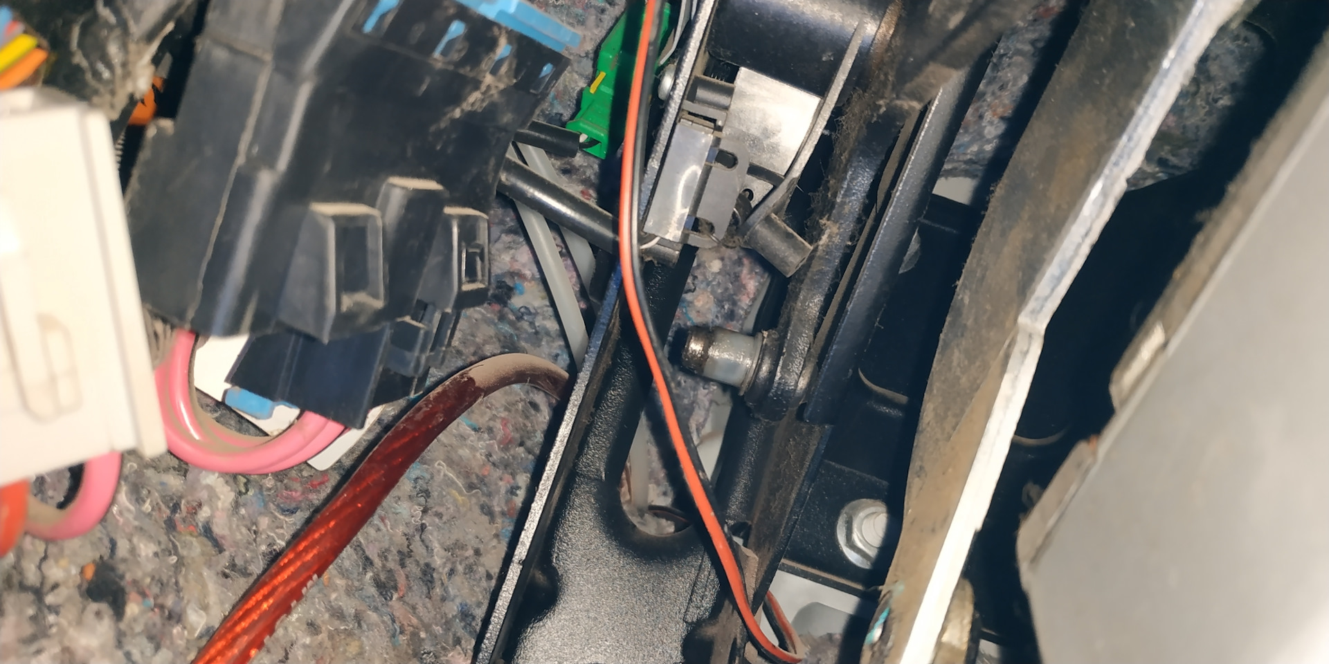

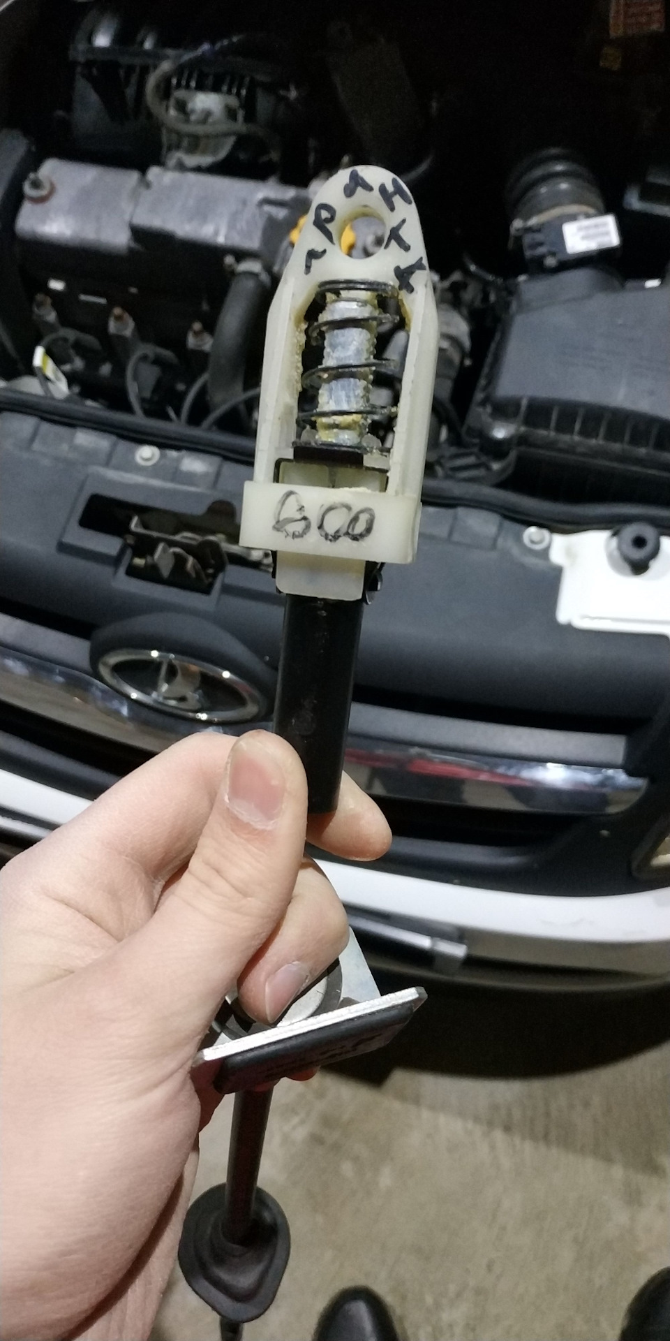

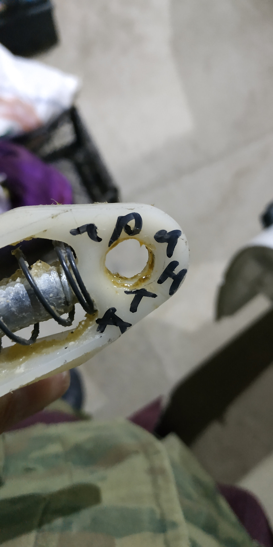

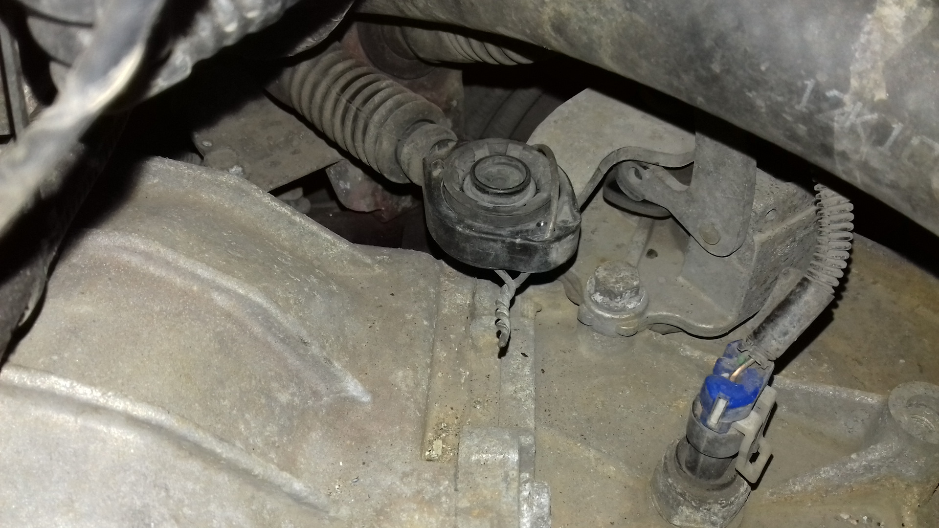

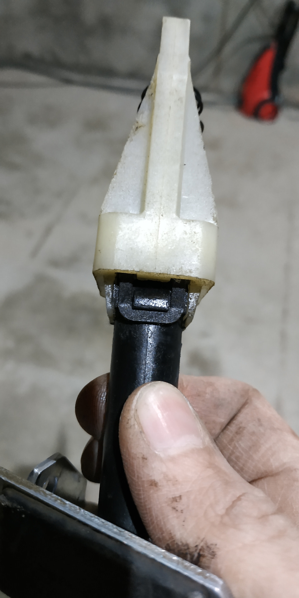

Решил записать видео чтоб много не писать да и на Ютубе толком ничего не нашел. Извиняюсь за мой русский строго не судите. Порвался трос на побеге 90т.Это место желательно смазать
И здесь тоже
Ограничитель который нужно раздвинуть чтоб педаль по максимуму шла на вас

Я вообще 12000 км так ездил пока не понял в чем дело)
А что у тебя там проволокой завязанно? Что то не могу догнать
Это наконечник троса примотан к самому креплению.

Обычное дело, так у многих. При съеме очень часто страдают стопорные скобы.
