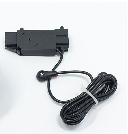

Для дооснащения заказал из китая вот такую приблуду. Выносной программируемый датчик света:
Кстати уже пришла и ждёт на почте.
После установки возникла проблема, Китайна-Чайна прислала инструкцию на Китайском языке.
Покурив темы на Драйве нашел у форумчанина (как слямзить так слямзил, а как найти у кого что бы ссылку дать так фига, и это печально) описание настройки по Русски, человек очень и очень постарался (огромное ему спасибо), используя его описание немного его доработал (на авторство не претендую, повторюсь ещё раз, инструкцию написал наш форумчанин, все конфеты ему, я лишь добавил картинок и немного поправил текст)
Настройка датчика света из Китая для VAG
Далее в процессе поиска нахожу более интересный вариант из Китая со встроенным программируемым датчиком света в переключателе аля БМВ:
Заказал. Жду.
Кому нужно вот инструкция на русском языке по настройке Китайских датчиков: drive.google.com/file/d/1…Ft8qR-UEZDNWW7cCEb3-/view

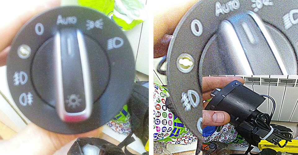

Переключалки на Половики ставились двух видов. Ссылки под фото дал на переключалку и сенсор с маленьким разъёмом.
Другой вариант (я так понимаю что это дорест.
Выносной датчик ДОРЕСТ
Встроенный датчик ДОРЕСТ)
в них разъём большой. Такие переключатели тоже есть у Китайцев. Перед заказом смотрите какой в Вашей машине установлен.

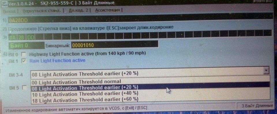

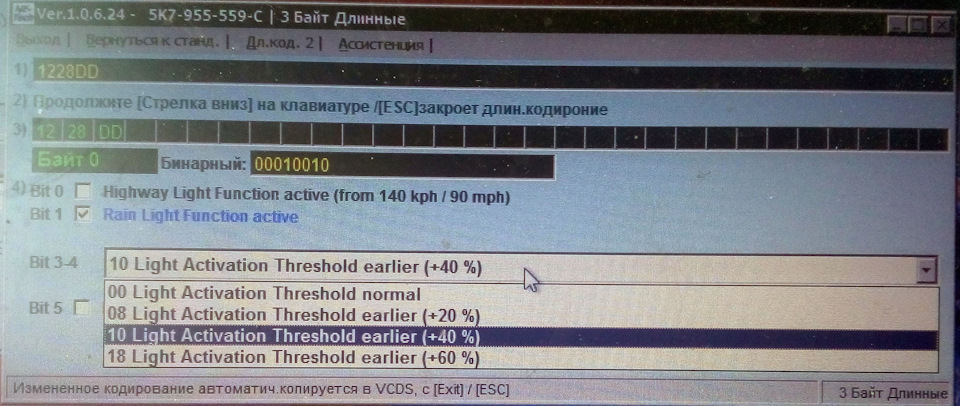

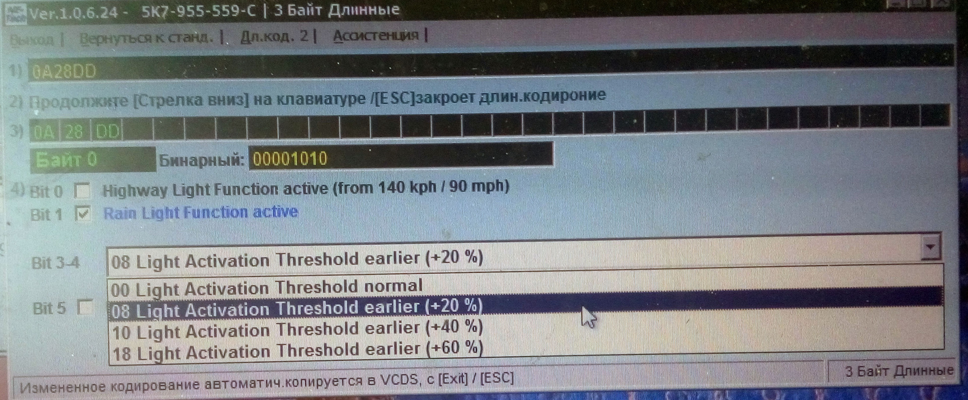

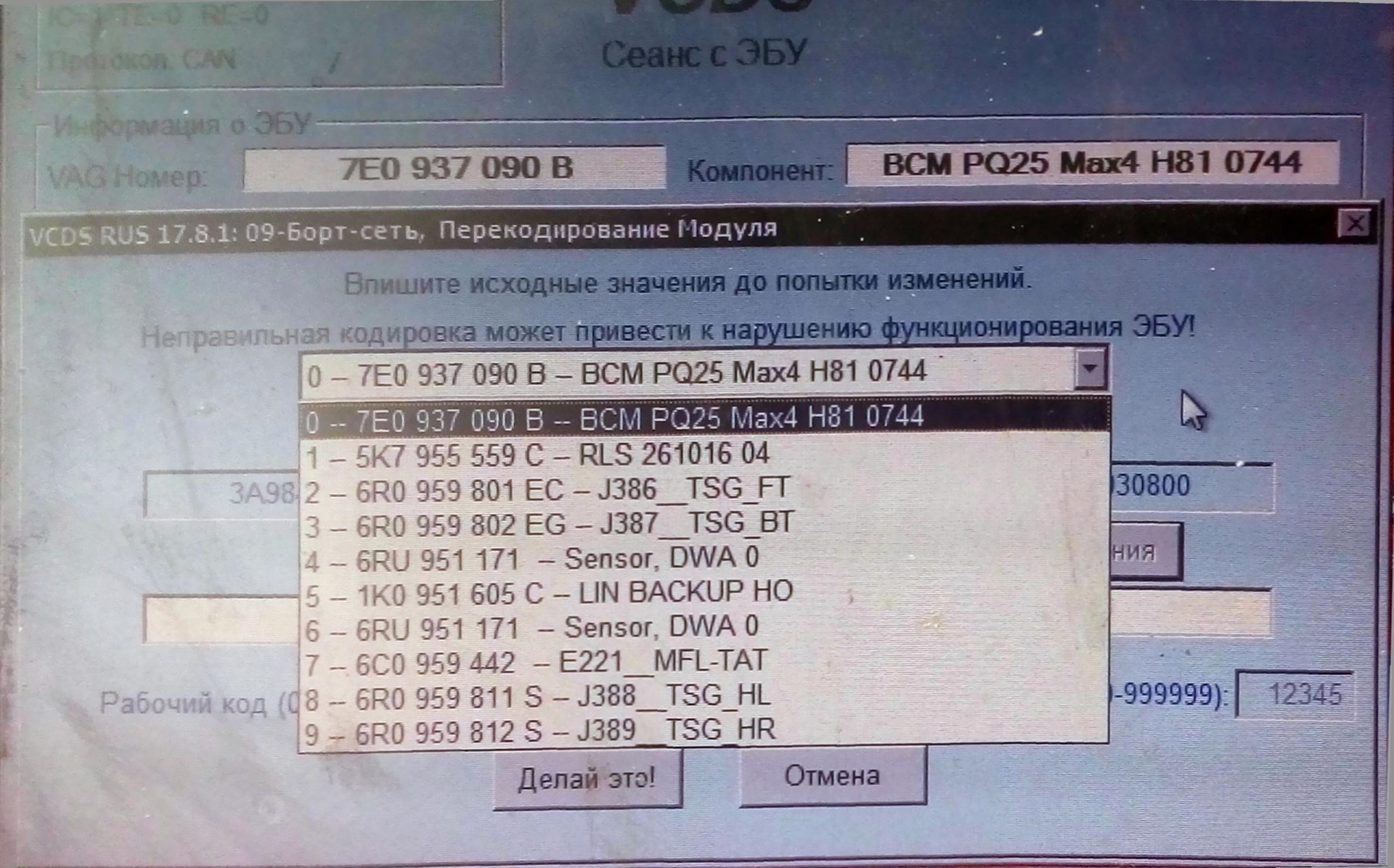

Порывшись далее и наткнувшись на темы людей до оснастивших свои Половики заводскими датчиками (они тутэйшия, и низкий поклон им за их блоги) выясняю что: Отрегулировать чувствительность датчика можно. Вот те раз.

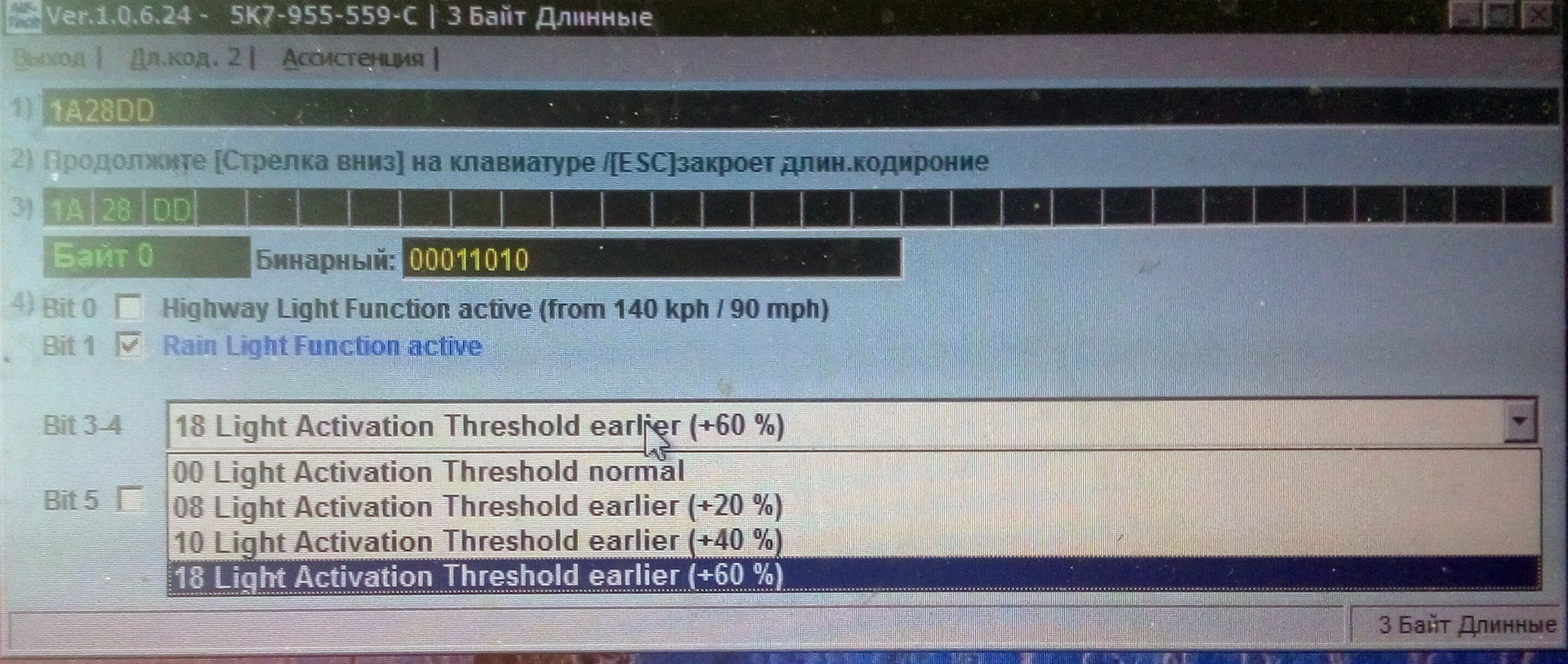

Теперь берём VCDS смотрим: блок 09 "Бортовая сеть" -> длинная кодировка-> в выпадающем меню выбираем
5К7 955 559С — RLS
Поставил порог 60% и прокатился, ложных включений не было, по возможности когда поеду на дАльняк — проверочное слово дАль ;)))), проверю когда он включиться, может придётся снизить.
ЗЫ: VCDS не смог изменить этот параметр (чёто глючный) менял VAS5054 но там нету описания, поэтому вбивал руками глядя на кодировку из VCDS.
ИТОГ Датчику из китая БЫТЬ. Не помогли настройки заводского датчика света, считаю что включает свет фар когда светло, полной лажей.

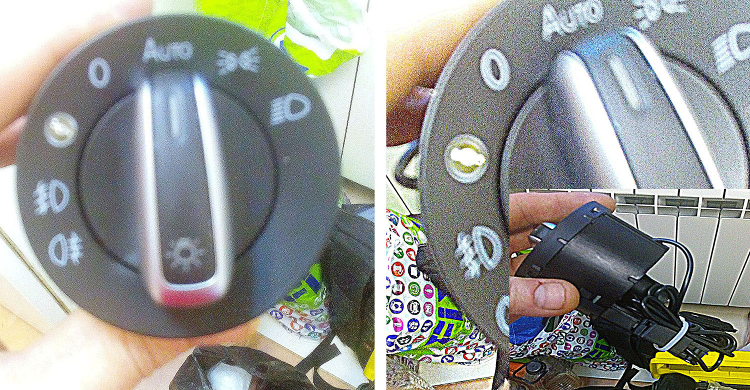

Всем привет, датчик света из Поднебесной получен, и я даже его вставил так как по второй ссылке "сенсор света" вставил в крутилку.
Инструкцию для настройки прикрепил.
Теперь о приблуде:
Имеет она настройку чувствительности, когда включать
а. габариты или габариты + ПТФ (по желанию пользователя)
б. фары или фары + ПТФ (по желанию пользователя)
в. режим Тоннеля.(быстрое реагирование на освещённость.
г. режим Поиск авто. Ну или Встречай и Проводи домой. Это кому как нравится. При активизации этой функции после снятия или постановки на охрану будут гореть габаритные огни (примерно 50 сек.)
Внимание. В некоторых приблудах эта функция не включает габариты а мигает ими.
Настроил (посмотрел время захода солнца и подготовился к настройке) когда на улице освещённость была 50Lux (или как говорят у нас в Солнечногорске Мили Рентген по Братски)
Настраивал с открытой дверью (настройка происходит крутилкой см. инструкцию) крутить пришлось двумя пальцами за низ крутилки, т.к. рукой закрывал датчи и порог чувствительности запоминался другой (последствия апгрейда)
Плюсы: Настроить чувствительность и комбинацию можно так как хочет пользователь.
Минусы:
1. Если настроить с включением ПТФ то символ ПТФ на переключателе не поменяет цвет при вкл.ПТФ в режиме AUTO.
2. Если настроить порог вкл. габаритов и потом гараздо позже (когда ещё чуток потемнеет(измениться освещённость)) настроить порог вкл. ближнего света то долго будете кататься на габаритах, пока на улице не стемнеет до настроенного уровня Вкл. Ближнего.
3. Если остановитесь на отлично освещённом месте, и настройка чувствительности и освещённость совпадут то Приблуда выключит фары и возможно габариты (такое может произойти если открыть вод. дверь под фонарём).
В целом девайс интересный и опциональный.
Поигравшись с настройками, каждый сможет настроить под свои желания.
Всем добра. Занавес.

У меня светодиодные фары, там красивые ходовые огни. Хочется, чтобы горели подольше без ближнего, а крутилку света тоже неохота туда-сюда крутить, датчик света же не зря стоит. А получается, он для стран вечного солнца.
Свет порог активации + 20% и т.д.
Во как.
Это заводское значение?

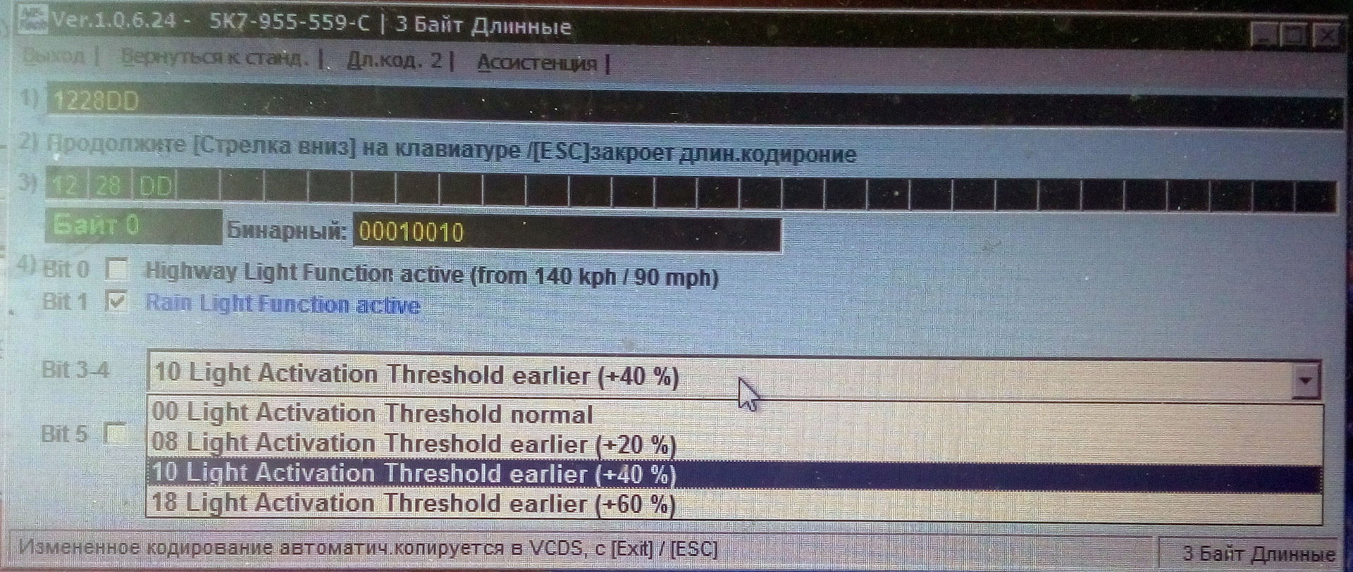

да там 4 варианта. по дефолту NORMAL
кодировка 22 28 DD
где 22 — чувствительность датчика света
22- нормаль
0А — 20%
12 — 40%
1A — 60%
Да, датчик света на родной чувствительности тоже не нравится — чуть пасмурный день, так включает фары. С нашими погодными условиями (почти всегда без солнца) постоянно светят фары.
