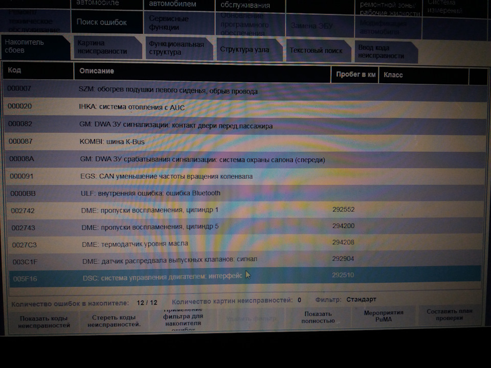

Подключились к компу, естественно Рейнгольд показал с десяток ошибок, одна из которых тянется давно, это ошибка по датчику выпускного ваноса. Датчики я менял дважды и впуск и выпуск, и вот выпускной таки работать нормально не хочет, разберемся.
Обнаружились пропуски зажигания в 1 и 5 цилиндрах, это тоже понятно, в первый пуск после димексида мотор троил, будем наблюдать. Остальные ошибки — всякая мелочь, типа срабатывания сигнализации.
Но главное, крутим мотор, и не слышим детона! Это очень радует. Роман сбрасывает адаптации и все счастливы.

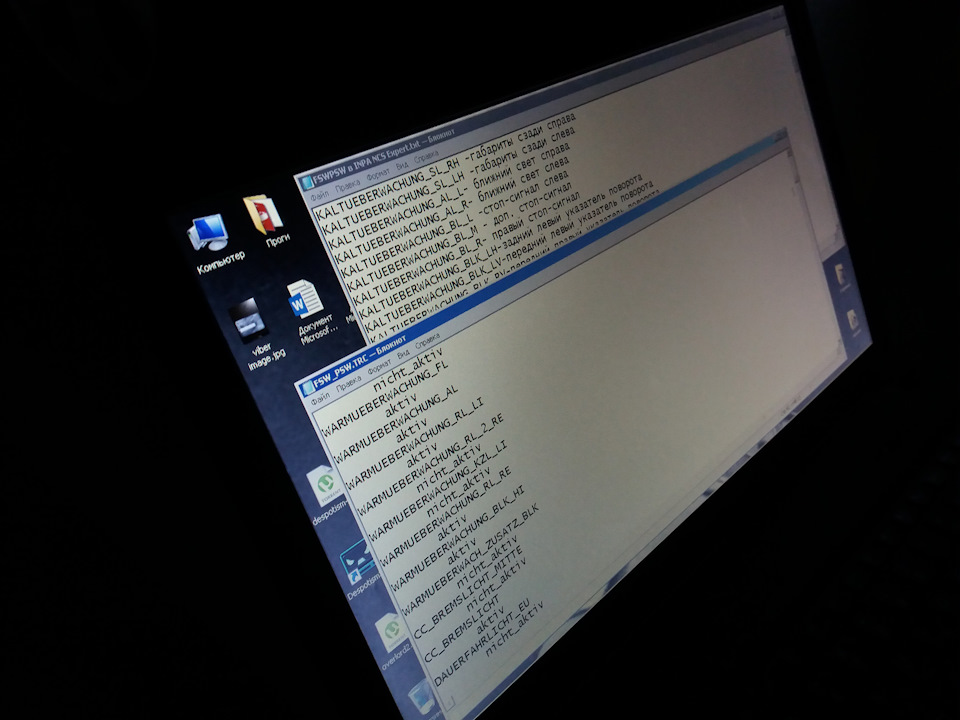

Попутно, интересуюсь у него, может ли закодировать некоторые плюшки, типа мигания сигнализации и отключения опроса фар (ругается на LED) Роман, говорит "ща" и тут же прописывает нужные ништяки. Но отключить опрос габариток не получилось, сделаем позже. Вобщем, пока позитив.
