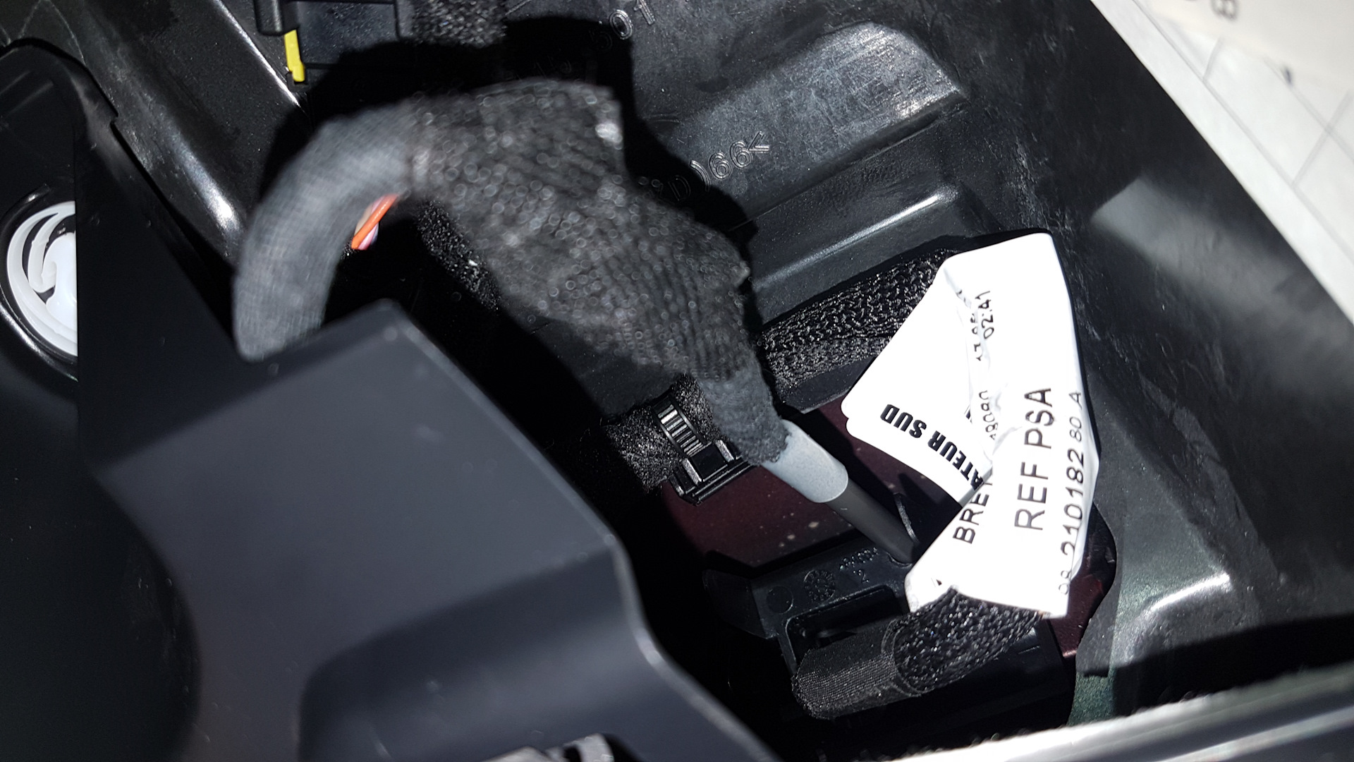

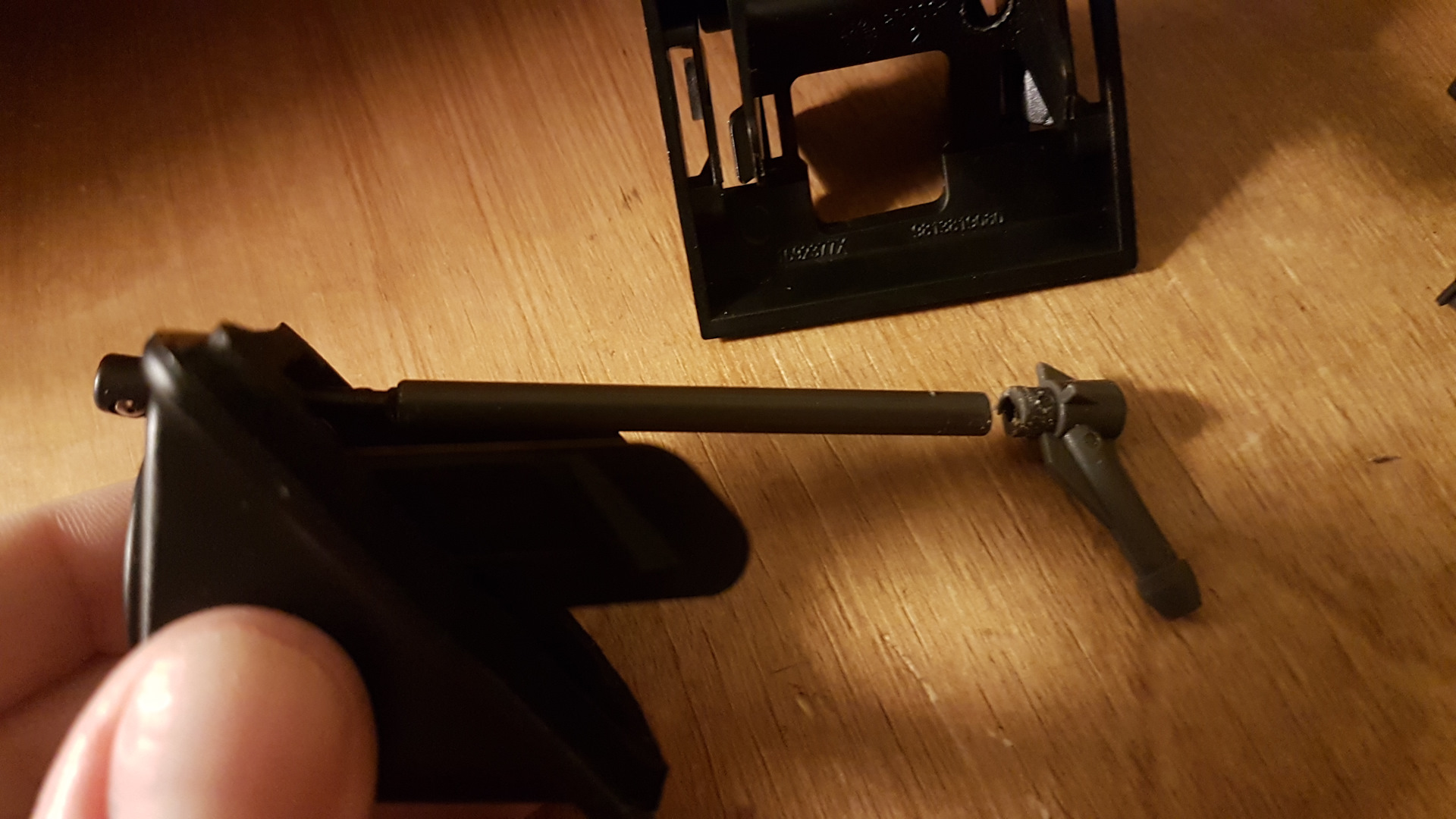

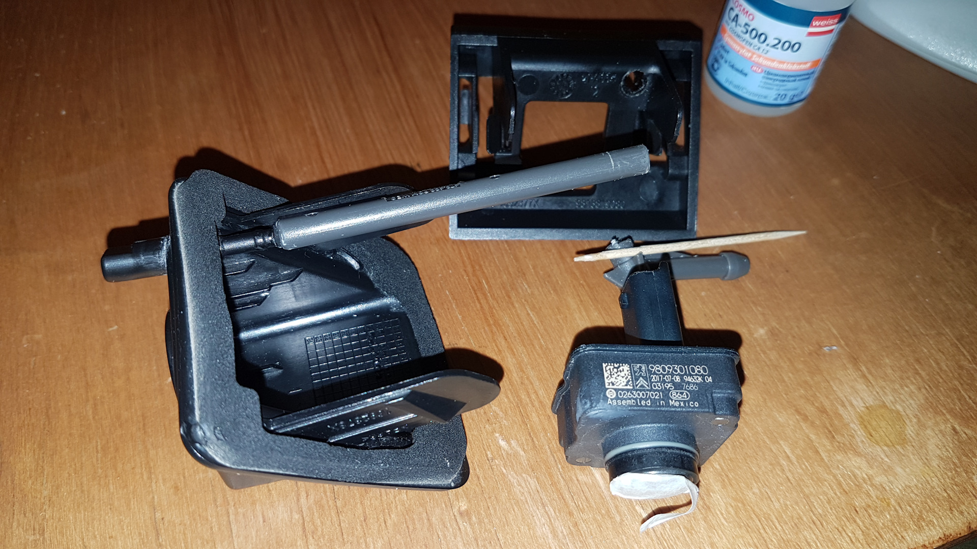

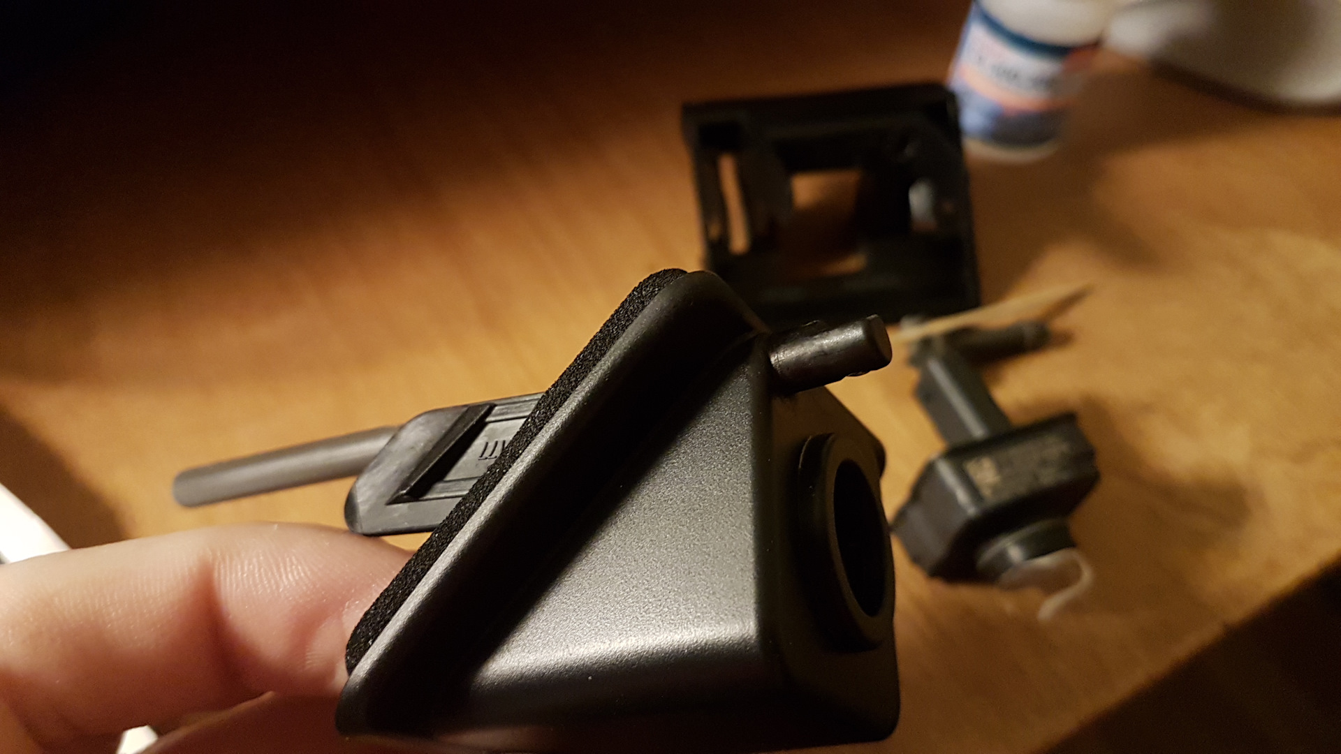

Итак, основной проблемой было пристроить и без того маленькую форсунку от FEBI, так чтобы она не попадала в объектив камеры и не нарушала герметичность самой камеры, на случай если выйдет из строя и будет желание предъявить ОД. Есть ещё вариант от VAGa, но попалась на глаза уже позже, да и у этой хорошая высота, омыватель не сильно торчит и поливает отлично на слишком выпуклую линзу камеры (опять же по сравнению с VAGовскими, поэтому и форсунка там совсем миниатюрная). Кстати эта тоже VAGовская, на 3 или 4 Гольфы ставится в омыватель заднего дворника.
Дальше больше…фото

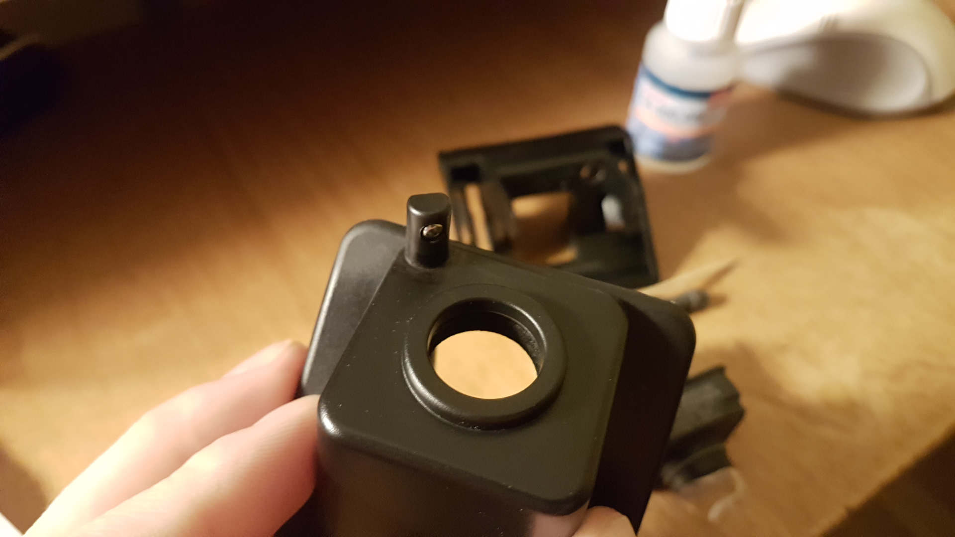

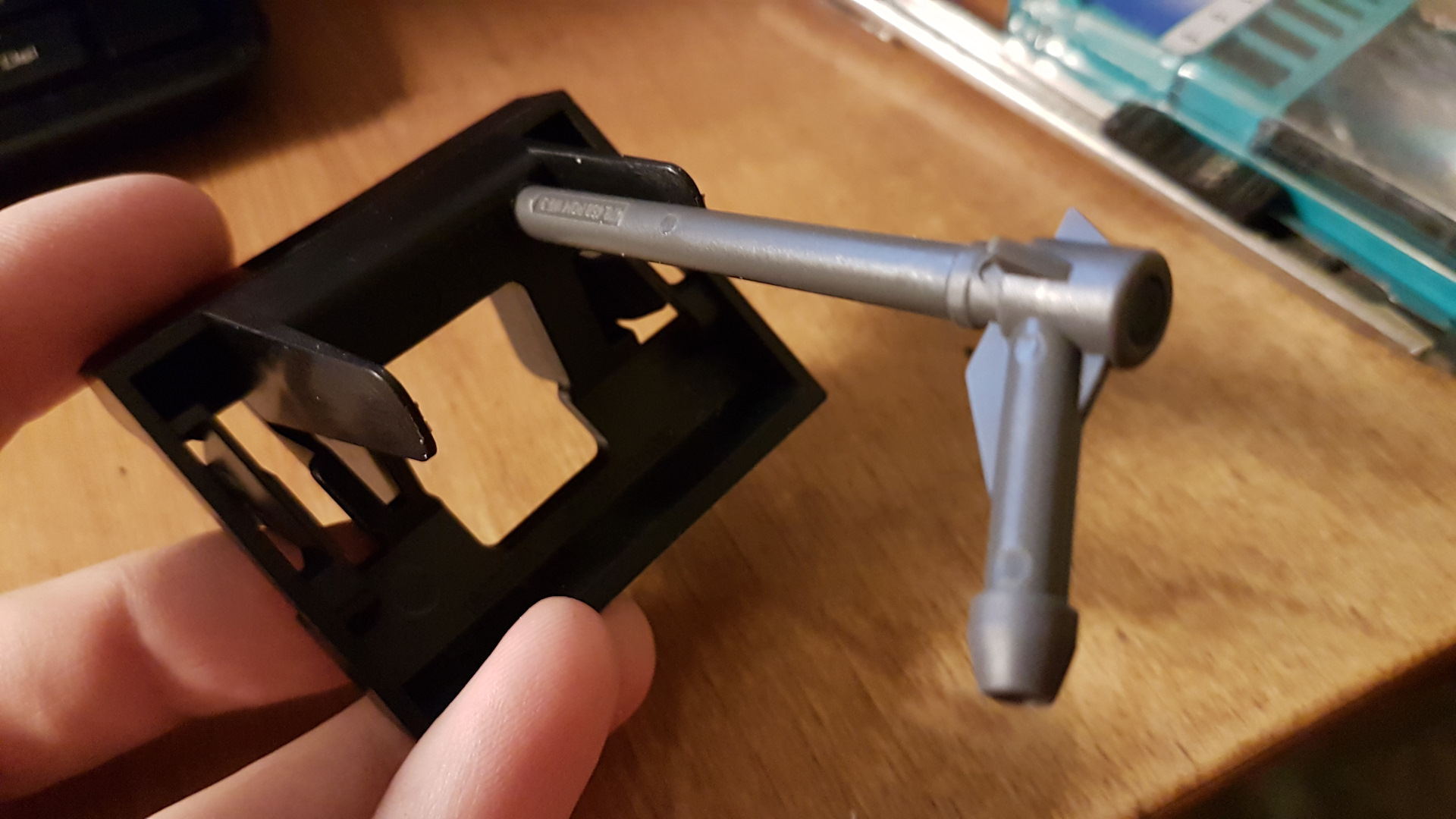

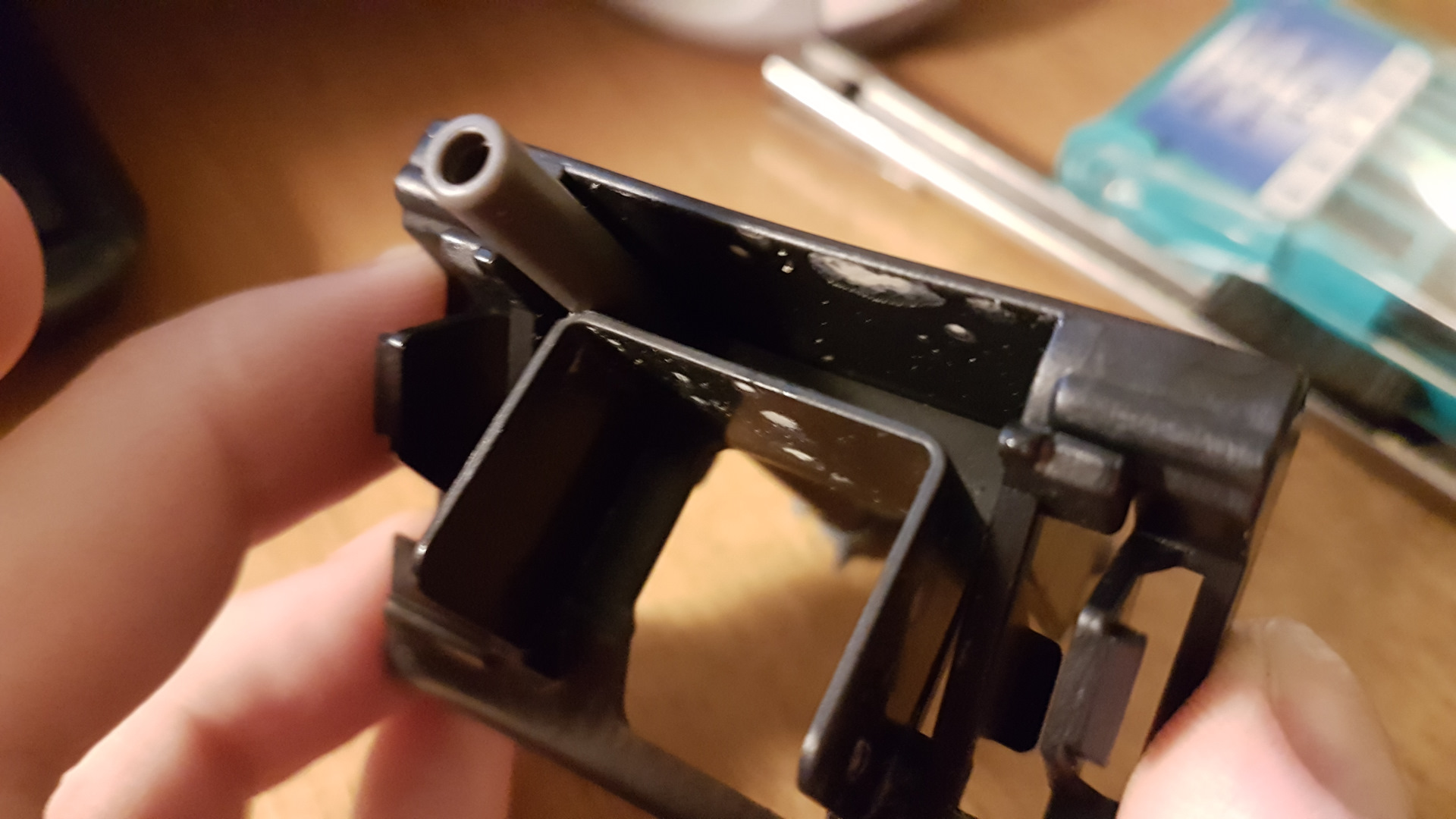

Форсунка не фиксируется в серой трубке, садим её на клей, саму тоже крепим на клей к корпусу, использовал космофен, хорошо плавит пластик.

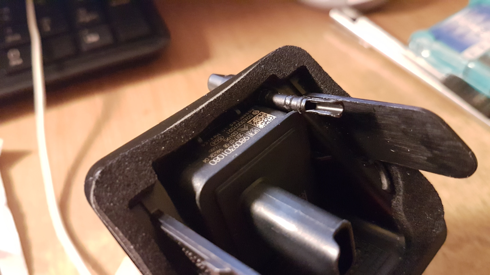

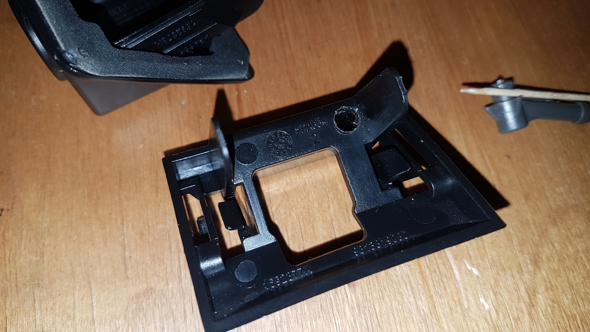

Система крепления камеры тоже та ещё "рубашечка в брючки, брючки в носочки" (в VAGе щёлк в крышку кузова и готово) а тут втулочка в кузов, другая во втулочку, короче пришлось дырявить её и так как хвост серой трубки будет мешать, если придётся вдруг снять, безжалостно пилим его.

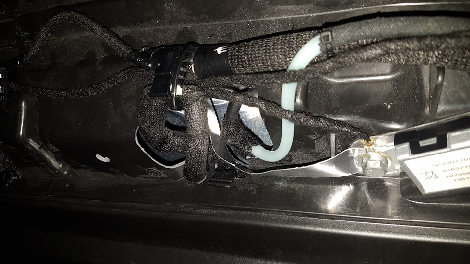

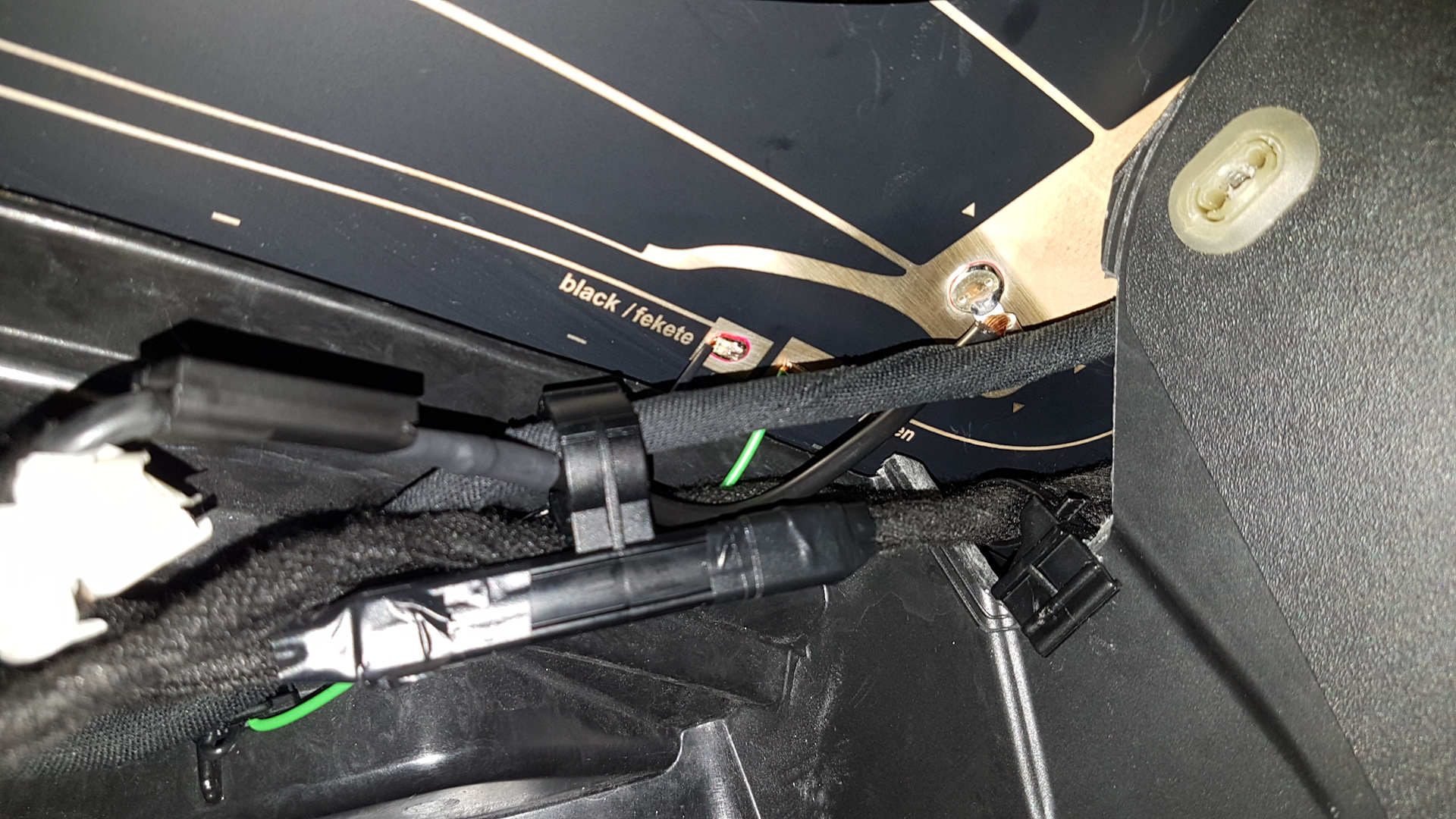

Не забываем про обратный клапан, трасса слишком большая и водичка после омывания будет стекать ручьём и не будет давления при смыве. Клапан уже замотал, чтобы не брякал, потом решил сфоткать )

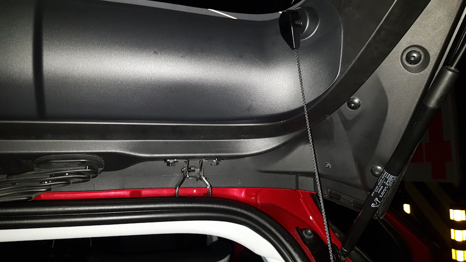

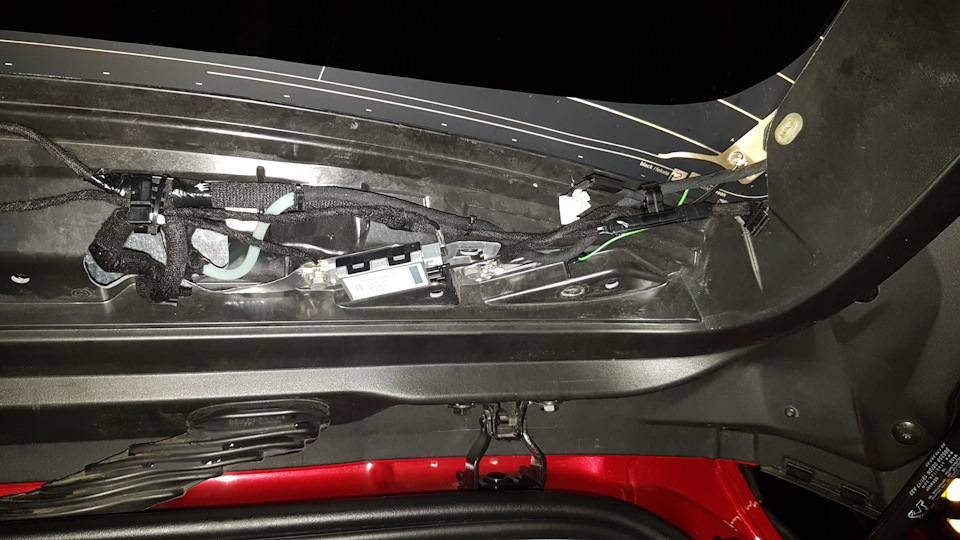

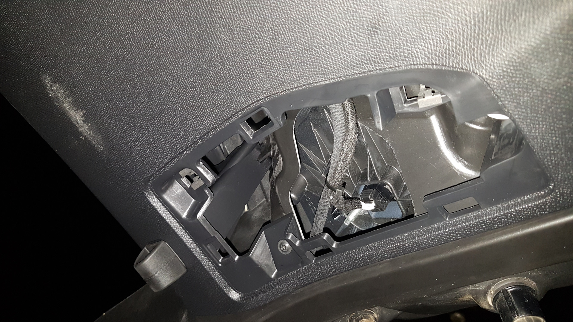

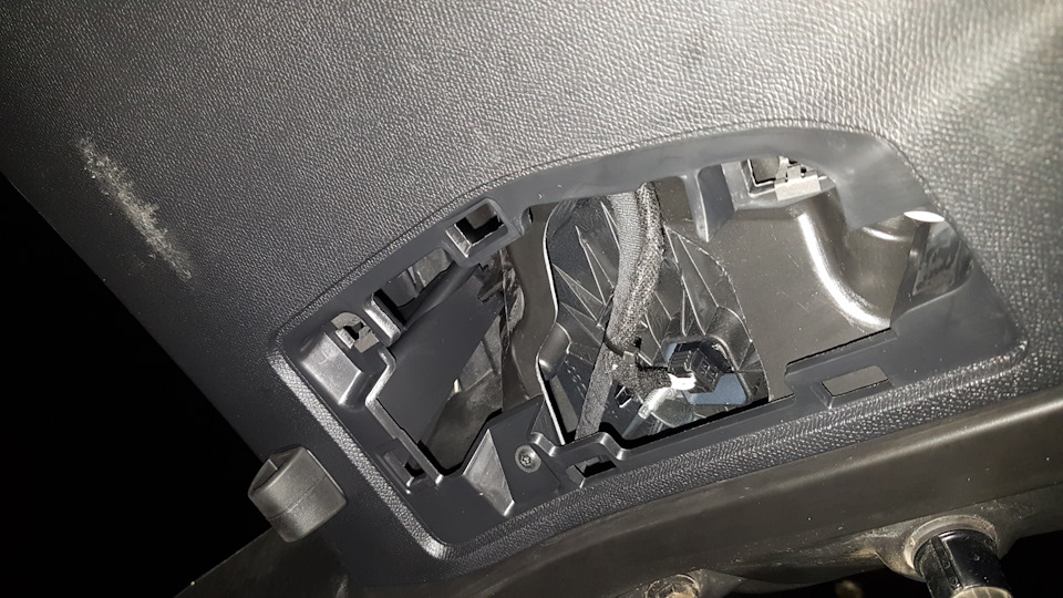

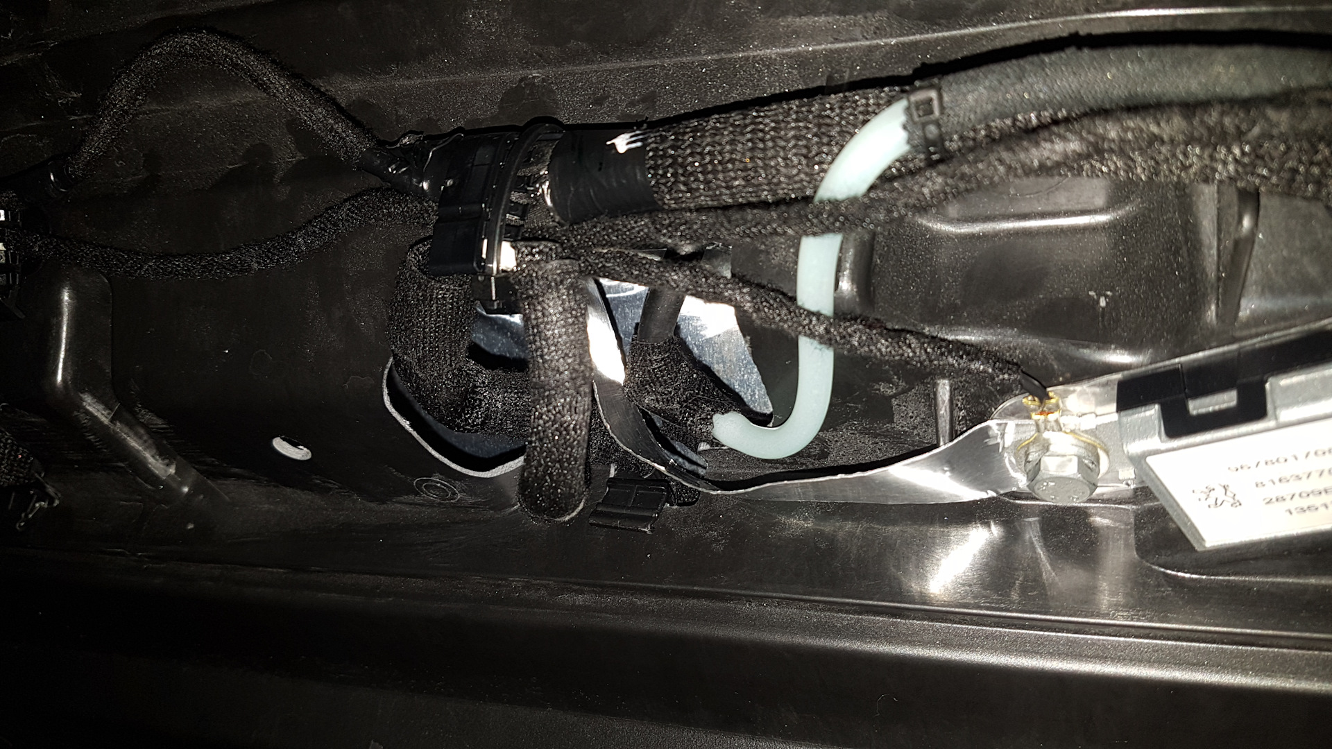

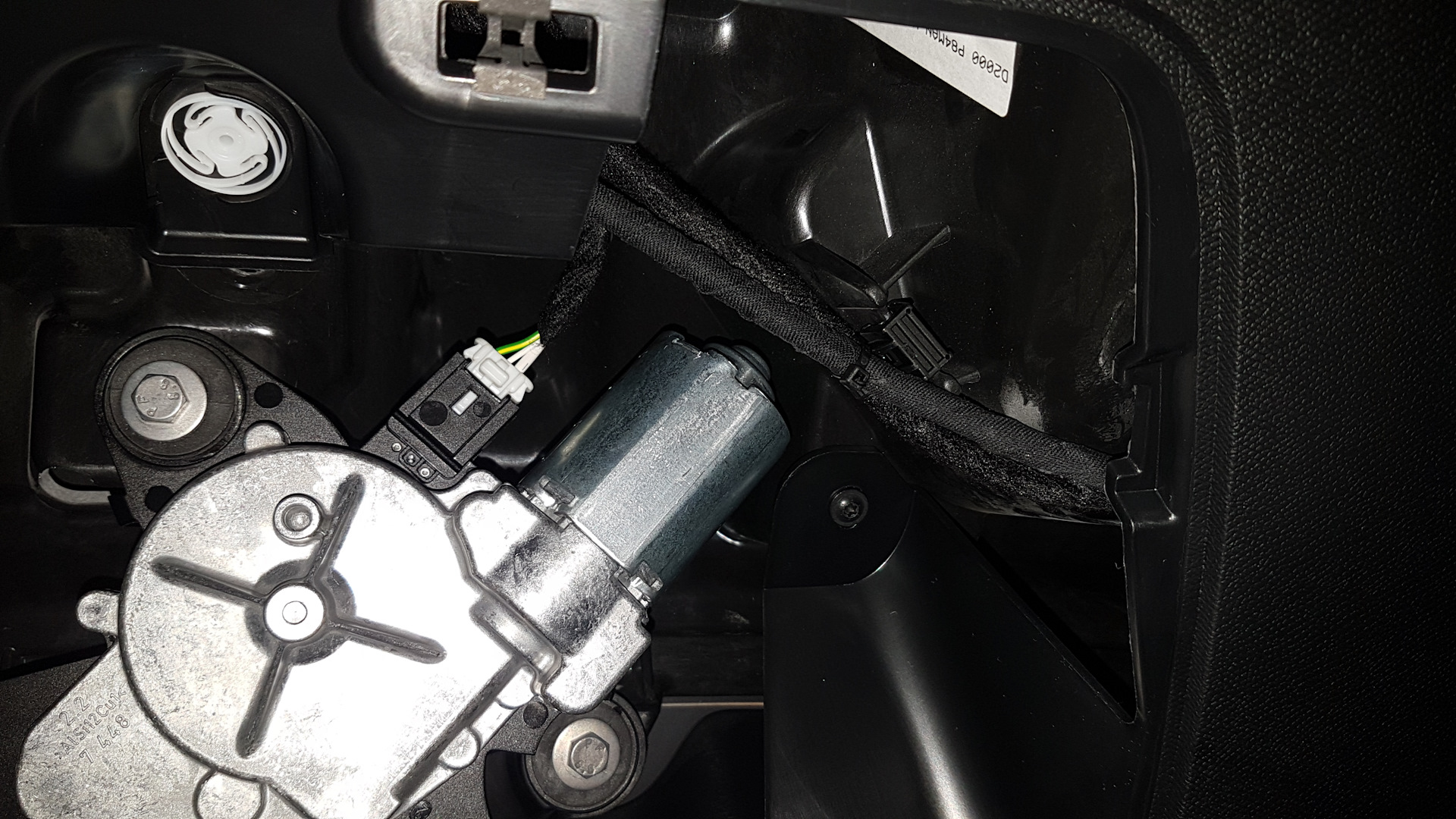

Далее протягиваем трубку, предварительно заботливо заматываем изолентой, хоть она и мягкая силиконовая, но чтоб не долбилась по кузову, если задубеет. Иииии снова сюрпризы, просто так снять обшивку не получится, потому что гении французской инженерной мысли догадались соединить пластиковую обшивку боковин с креплениями петель пятой двери — это дичь! Так что долго и упорно упражняемся с тыканьем трубки в бездну и ловлей хвостика в малюсенькую щель с другой стороны, спустя некоторое время вам повезёт ) Под рукой естественно не оказалось проволки, так как работы выполнялись на тёплом паркинге, вдали от гаража с нужным хламом, вам этот совет вполне может сэкономить время ;)
После удачного стечения обстоятельств остаётся обрезать трубочку идущую на форсунку омывателя заднего дворника из центрального стопаря, воткнуть Т-образник, замотать всё это чтобы не бренчало и закрепить.
Проверяем на работоспособность и наслаждаемся результатом

нужно ли ту часть форсунки где жиклёр утапливать в корпус камеры или достаточно просверлить отверстие только для тонкой части форсунки?
Только для тонкой и садить на клей
ок., спасибо понял.
Всегда пжлста ;)

Супер! Сам только перед нг забрал форсунки и все для доработки)) ещё на переднюю хочу сделать. Про включении обзора 360 не попадает в поле зрения камеры?
Форсунку в камеру не видно, убрал максимально далеко от линзы в самый уголок, там иначе никак
Отлично, спасибо. Я правда хочу использовать вариант от Ауди само сопло съемное и стоит копейки.
А, можно номерок на вариант от ауди.
