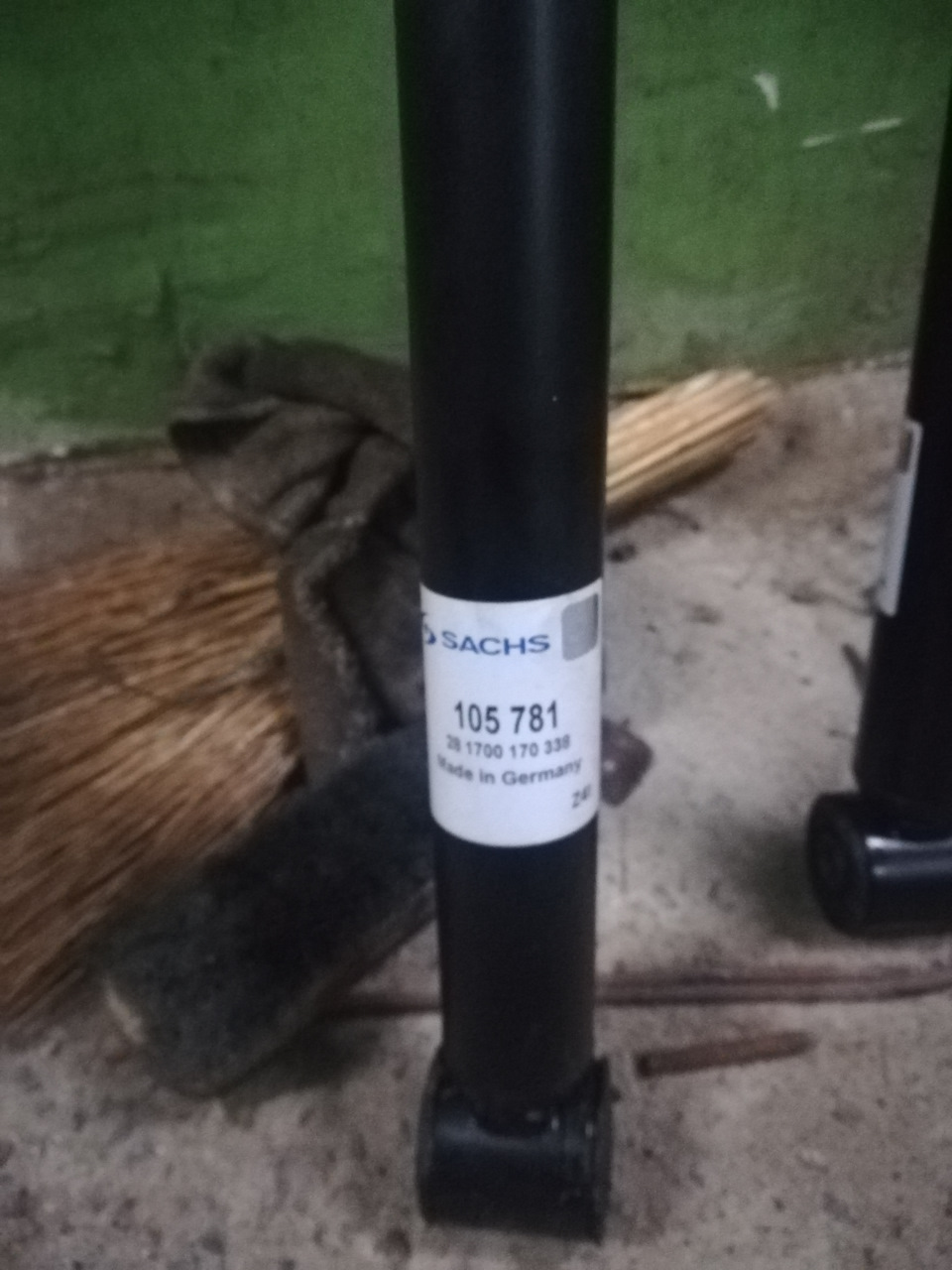

Уже давно я вынашивал мысль заменить задние амортизаторы — не нравилось мне, как они отрабатывают на неровностях дороги. А когда перед новым годом было пару морозных дней, ездить стало совсем невозможно. Такое ощущение, что задняя подвеска работает только за счет пружин…
В срочном порядке заказал Амортизаторы Сакс и 2 комплекта опор резиновых.
Старые стойки были газовые, ставил я их давненько. На этот раз я окончательно решил брать масляные амортизаторы и на газовые больше не вернусь — ну не нравятся они мне!
В общем, скинул старые стойки, одна оказалась вообще мёртвой, вторая вроде еще держит газ.

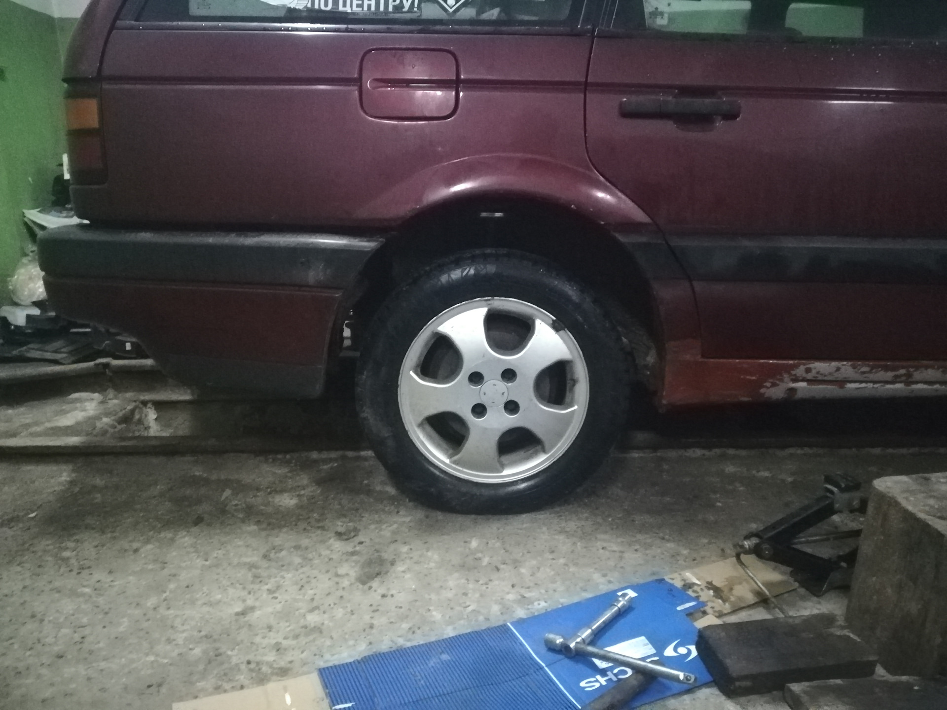

После сборки клиренс снова стал высоким — я доволен )))
