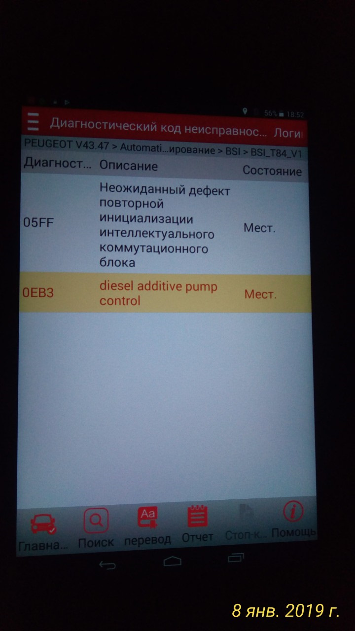

Немного предистории. Заехал на заправку, заправился до полного бака. отъехал 100 метров. Загорелся восклицательный знак на приборной панели, на экране появилась надпись: неисправность двигателя, отремонтируйте двигатель. Заправка ОККО. Может сама заправка просто совпадение. Ошибка 0EB3 diesel additive pump control. У кого было такое — буду рад озвученным версиям. Как решу проблему — тоже отпишусь. По работе машины изменений не заметил. Все это произошло в дороге, после чего проехал 1 тысячу км. Проблем пока никаких.

Датчик NOX пошел под замену. Но, я еще проверил уровень еолиса в бачке (не ADblue). потому что его присутствие или отсуствие в топливе, влияет на вихлопную систему, которую контролирует датчик NOX. Смотрите датчик NOX

Причем есть подозрение, что тогда лаунч давал не правильний код ошибки и увидел что датчик NOX лексией. Просто все произошло 4 года назад, уже нюансов не помню
