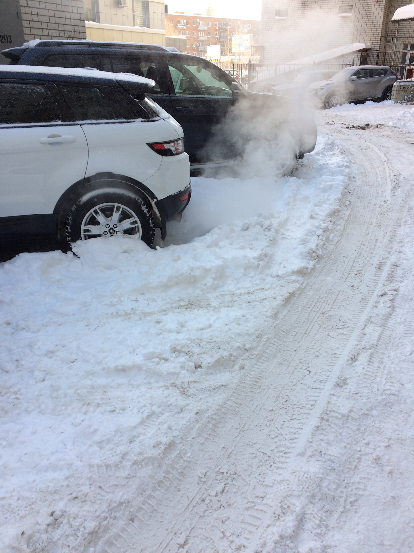

Наступили первые морозы, а именно -10 -12 градусов
Пошел заводить свой дизель, специально без вебасты.
Завелась как на видео, только тогда было -10 градусов
Этот "расколбас" в первые 15 секунд меня напряг и я подумал, что у меня проблемы со свечами, не работает одна две и т.д. Именно поэтому и колбасит, а потом подхватывает на всех.

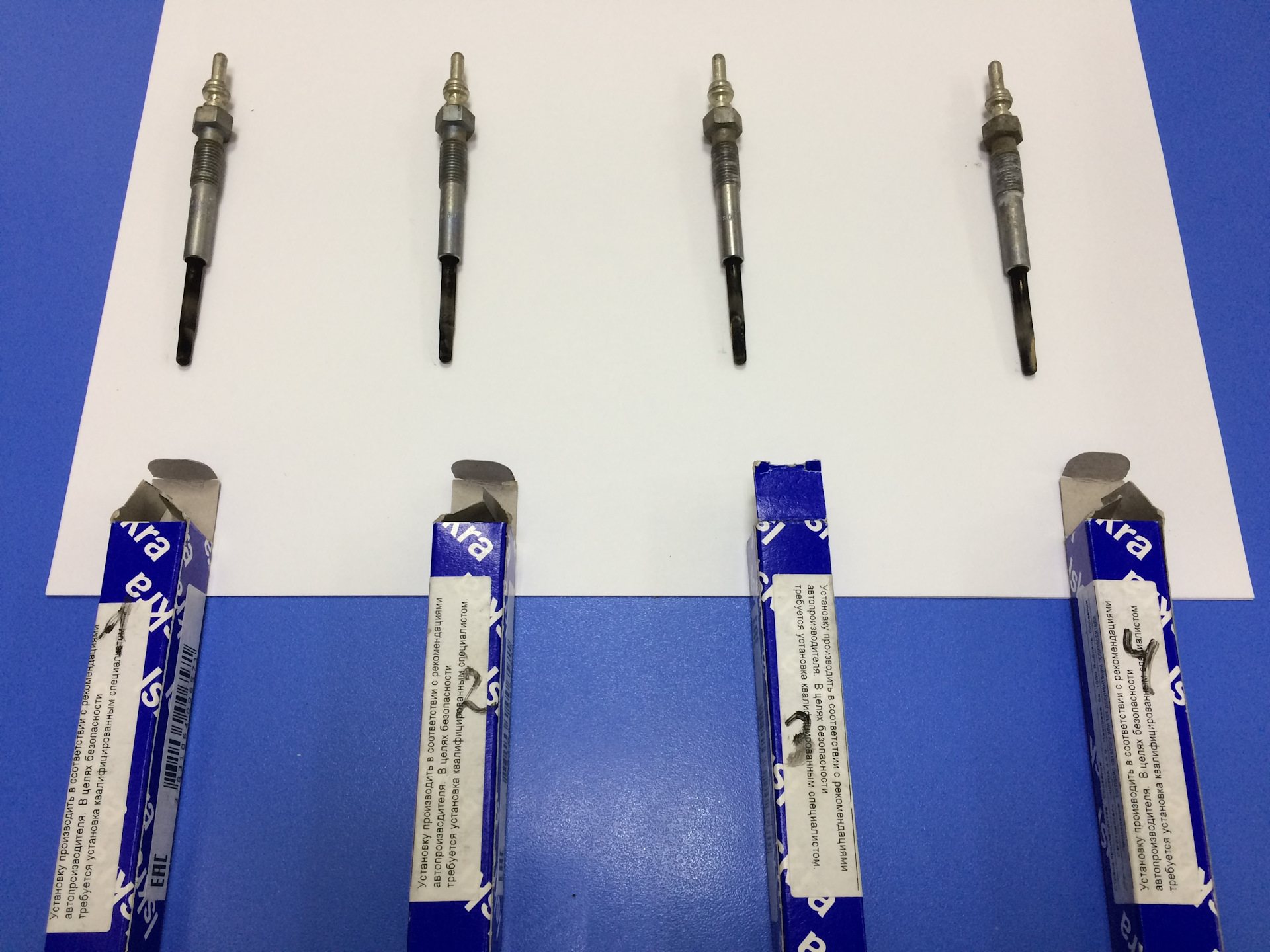

Свечи купил оригинал Искра по цене 510 руб/шт

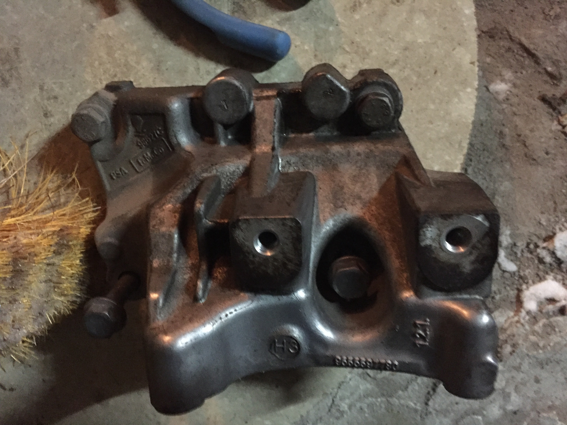

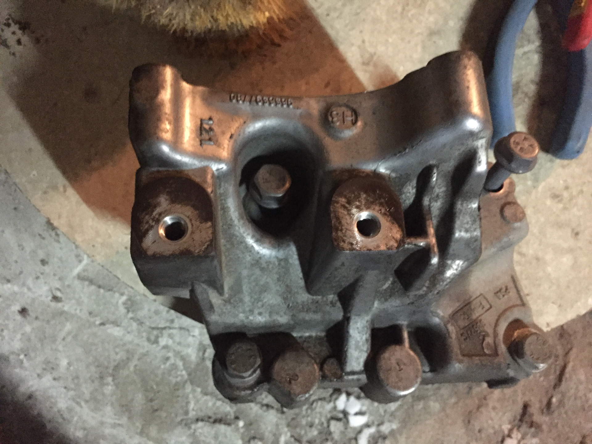

Все быстро снялось но коллектор не снимался упирался к кронштейн блока.
В инструкции про снятие этого кронштейна нет. Собственно открутить его не проблема- отвинтил 3 болта а он не с места
Оказывается есть четвертый болт
После этого успешно все поменяли и собрали обратно прокачав топливный фильтр как обычно

Часть 4- проверка старых свечей
К сожалению сопротивление новых не замерял.

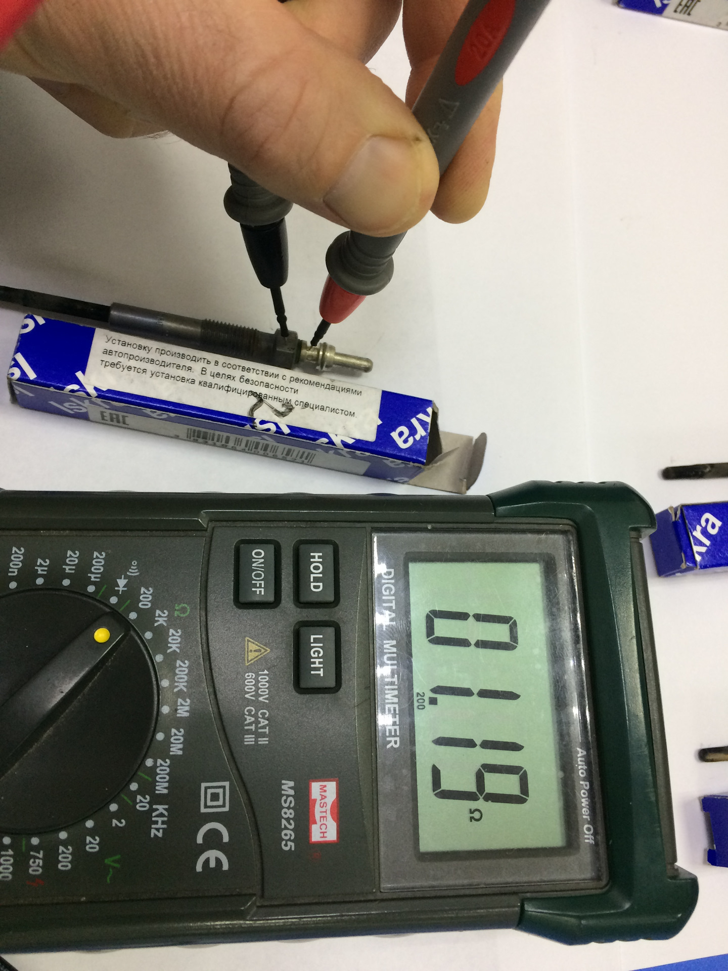

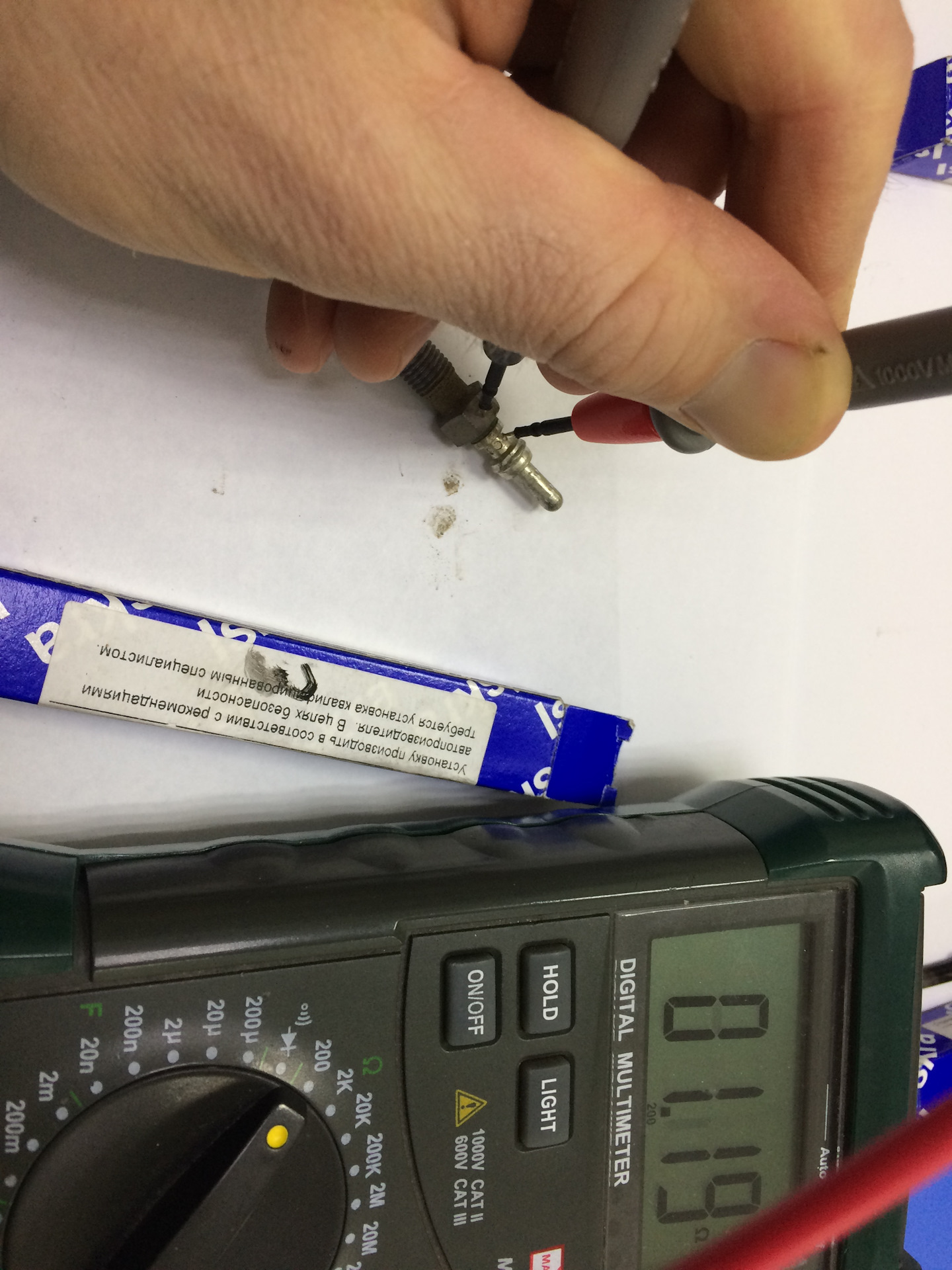

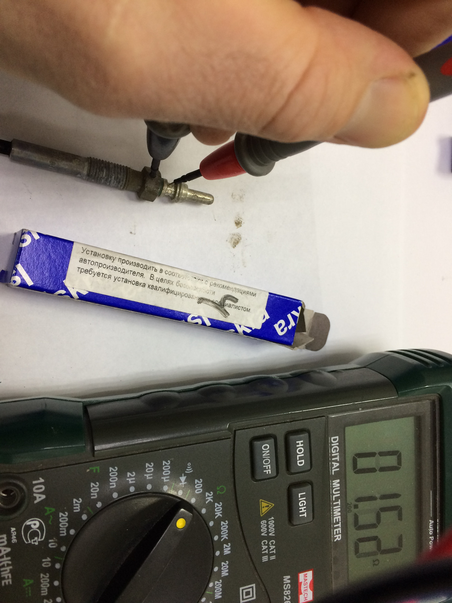

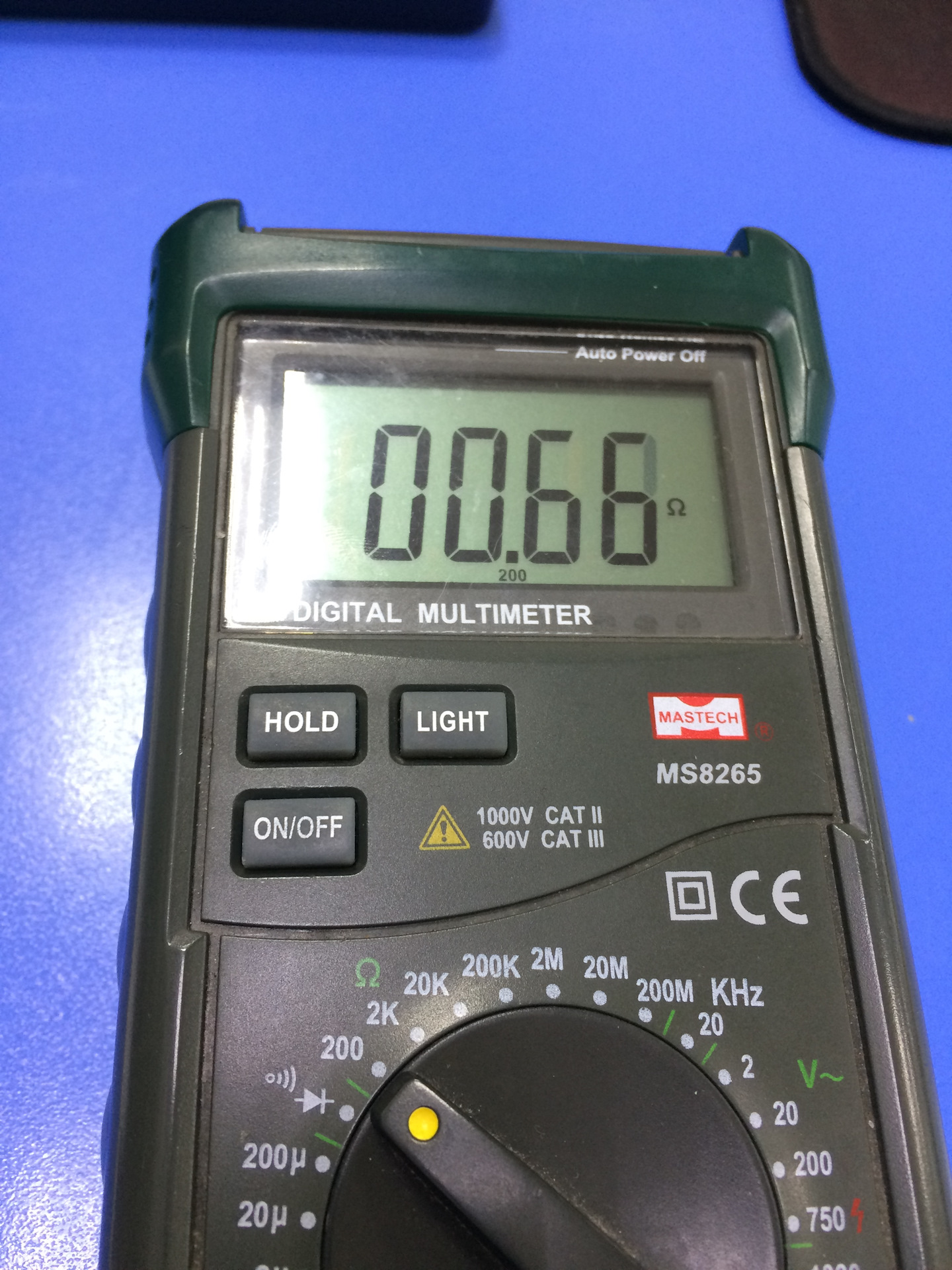

Методика проверки:
— режим сопротивление
— измеряем собственное сопротивление мультиметра
— измеряем сопротивление свечей и минусуем собственное
Итого получаем собственное сопротивление свечей 0,5-1,0 Ом. Разбег еще свзяан из за плотности прижимания щупов, т.к. свечки по хорошему надо подчистить. Но мне не охота было и выводы и так ясны.

4. замеренное сопротивление 0,5-1,0 Ом на старых свечах кажется мне нормальным. Кто мерил новые поделитесь. В инете находил сведения про 0.7 Ом на новых
