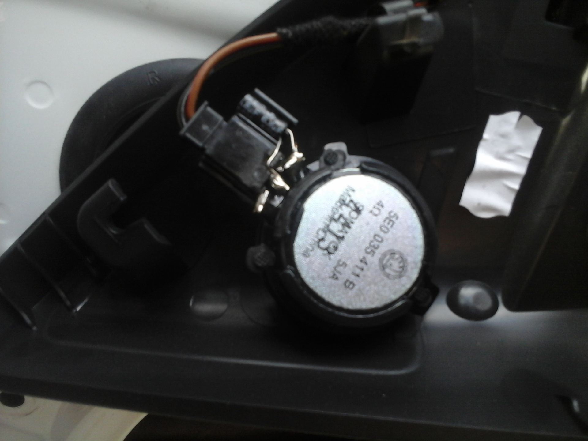

Еще можно кондеры поменять на сухие на пищалках
Эти что ли? на 6 800 мFa?
Лучше уж нормальные шелковые типа Шквал от Урала.
И порезать их кроссовером вторым порядком.
Хотя дороговато.

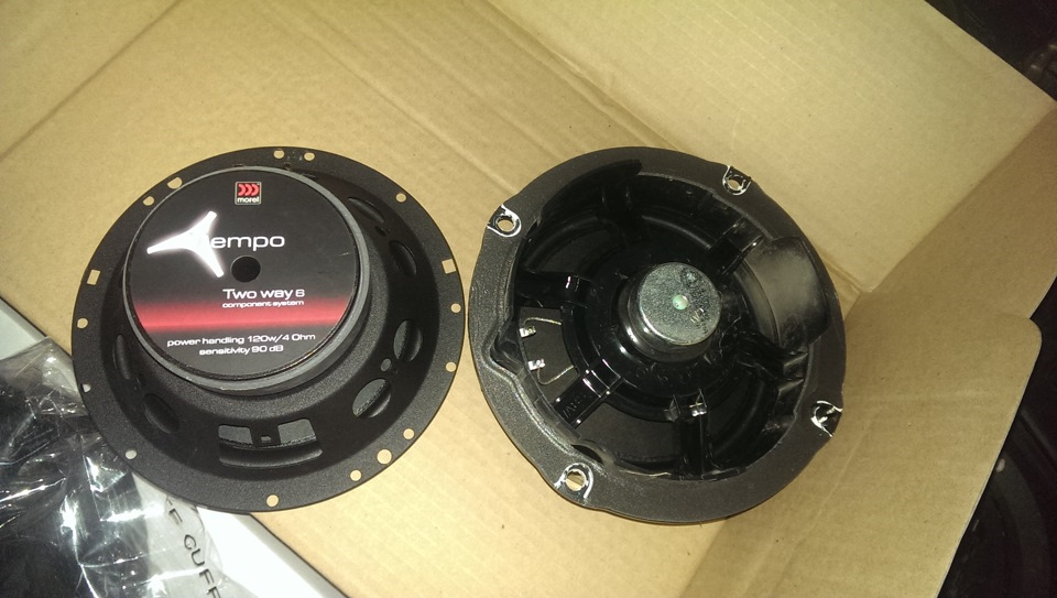

В задние двери инсталлируются компонентные Focal rse-165
Я купил для пробы Аркан шелковые
Вот хочется конкретики, а то опять "бескислородная медь" про магнит особенно. Про диффузор выясняли дубеет — факт. Правый с шкоды, из этого чуда разве можно что-то вытянуть?!
Вот и я про размер магнитов. Что там можно намагнитить ))
Морельки хороши, но чувствительность 90 дб, блин
маловасто будет 92 дб бы в самый раз.
