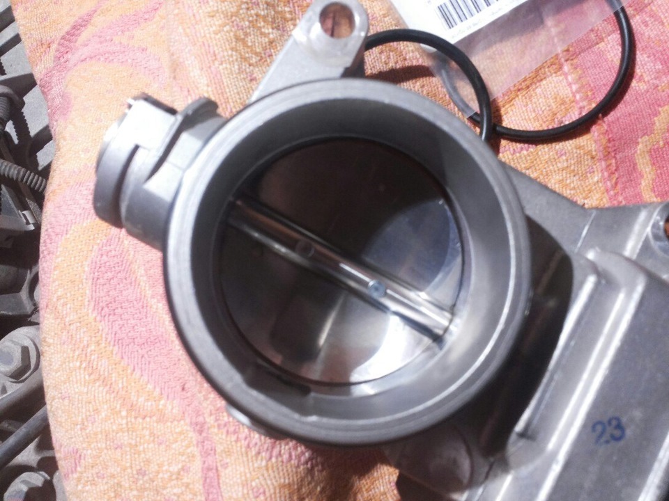

На прошлой неделе у моего товарища произошел курьез. Завел своего Дастера только с пятого раза, с ключа. Ну и после этого, уже заведомо зная причину, заказал уплотнительное кольцо дроссельной заслонки.
Я же, прочитав где-то в интернете, что народ подбирает эти прокладки в простых магазинах, пустился на поиски этой хитрой запчасти. И нашел я их у нас в городе в магазине под названием "Трактороцентр". По совету другого своего друга, стал подбирать эту резинку меньше диаметром и чуть больше в толщину. И вот что подобрал:
Как видите, цена ощутимо ниже, нежели штатной прокладки.
И вот вчера Андрей, так зовут друга, по моей просьбе, при замене штатной прокладки, провел небольшой эксперимент. Он попробовал сперва установить все детали с прокладкой за 17 рублей, а потом уже, если она не подойдет, всё собрать с новой, штатной запчастью. И вот что из этого получилось:
Заслонка с резинками за 17 рублей :
Со слов Андрея, одевать эту резинку было не сложно. Сложно было собрать обратно всю конструкцию воедино. Но тут на помощь пришел обычный литол, и всё встало, как тут и было))
Теперь фото дроссельной заслонки со штатной новой прокладкой:
Как видите, штатное кольцо немного меньшего размера. С ним вся конструкция была собрана без проблем.

здравствуйте, колечко за 17 руб это то которое толстое?
Большую роль играет подсос воздуха снизу дроссльного узла! Туда тоже подбирали что нибудь?
Нет

Они, эти кольца на дроссель, 2 шт вроде неодинаковые, как вышел из положения?
Поставил резинку за 17 рублей и забыл) Встала отлично)
опять немного не понял.Там же 2 типоразмера используется, т.е ты менял только одно из двух колечек?
Да да) То, которое меньше по диаметру)

… и обратите внимание на размеры : оригинальное кольцо 4 мм, а ГОСТ — 4,6, "засандалить" можно всё, что угодно, но ресивер потом на морозе не лопнет? А это уже 4,5 тыр. …

Уменя на дасторе была проблема плаволи обороты пока машина непрогреется.Причина крылась в кольце про которое вы пишете.Ездил в автомагазин покупал кольцо чуть потолше.цена 10руб. у афицалов в разы дороже.

Все правильно думаешь…в данном случае аналог превосходит оригинал в цене и в качестве. Чем туже зашла резинка, тем меньше вероятности повторения подсоса. А раз уже оригинальное кольцо подвело, возможно и в следующий раз все повторится…

Мне меняли эту резинку по гарантии, прошол год, история повторяется. Заводится лудьше чем год назад, но обороты плавают около минуты на холодную . Я думаю что оригинальные резинки всётаки говно, или рукажопы в сервисе. Понаблюдаю ещо, потом приму меры.

Проблема в том, что машина вообще не заводится. Точнее заводится, но с 3-5 попытки и уже с педалью газа. Проблема эта расписана на многих форумах. И конечное решение её, это замена этой самой резинки)
У меня было то же самое, плавали обороты и ни с того ни с сего перестала заводиться с первого раза. Ну, как у всех… Я уже нацелился менять резинку, но обратился все же к дилеру по этой теме. Приемщик меня встретил со словами — 2,0 литра, вторую зиму ездите? Я — да. Мастер сразу сказал — Вы уже 10-ый за неделю с такими симптомами — это ошибка по прошивке ЭБУ, у всех одинаковая. Сейчас остынет Ваш движок и в течение 30 минут перешьем ЭБУ, все сейчас будет отлично. Я ему не поверил, т.к. думал, что дело все же в резиночке. Но, чудо, они только прошили и машина стала как новая и совершенно без симптомов проблемы. И все бесплатно по гарантии. Проехал после этого примерно 4000км, заводилась и в 0 и в -26 исключительно с первого раза, обороты вообще не пляшут. Так что дело в прошивке ЭБУ. А проблемы с резинкой — это у 1,6! И еще момент — если проблема в подсосе воздуха через кольцо, это скажется только на плавании оборотов, но никак не на заводке на холодную. Технически исправная машина заведется даже со снятым ДМРВ или ДАТ и все равно будет работать в аварийном режиме. Это не только мой опыт, но и многих других дастероводов. Прошились у дилера и проблема ушла.
