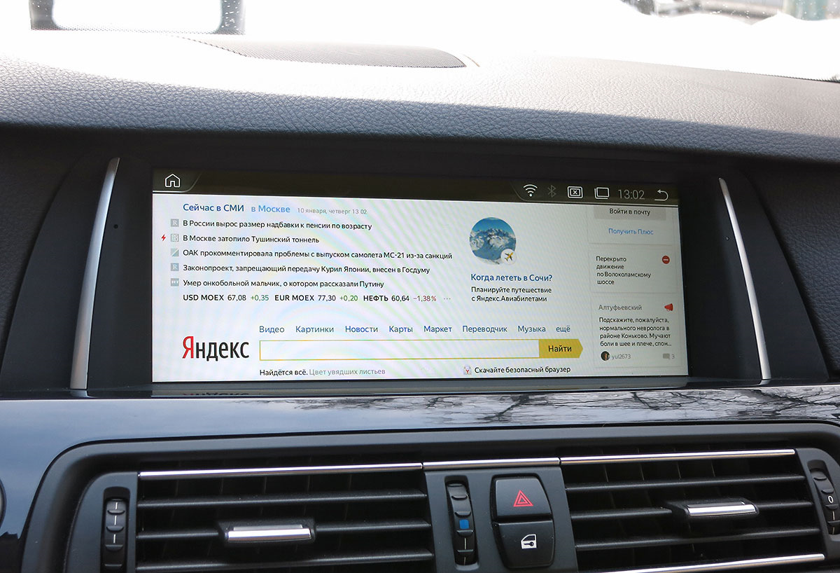

Широкий экран, несколько интерфейсов андроида на выбор.

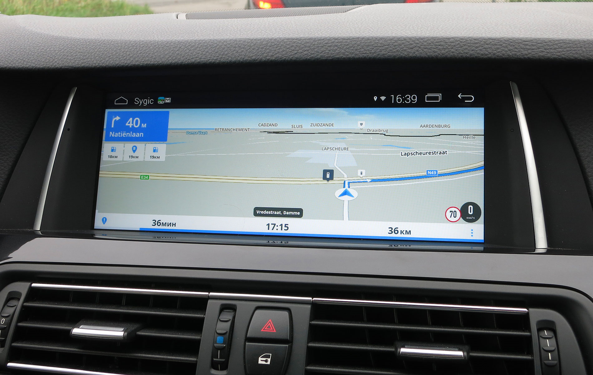

Яндекс-навигатор работает четко, быстро, точно, голосовой поиск поддерживается. Навигация вызывается длительным нажатием кнопки NAV на Idrive, все штатно и удобно.
В Европе использую оффлайновый Sygic:

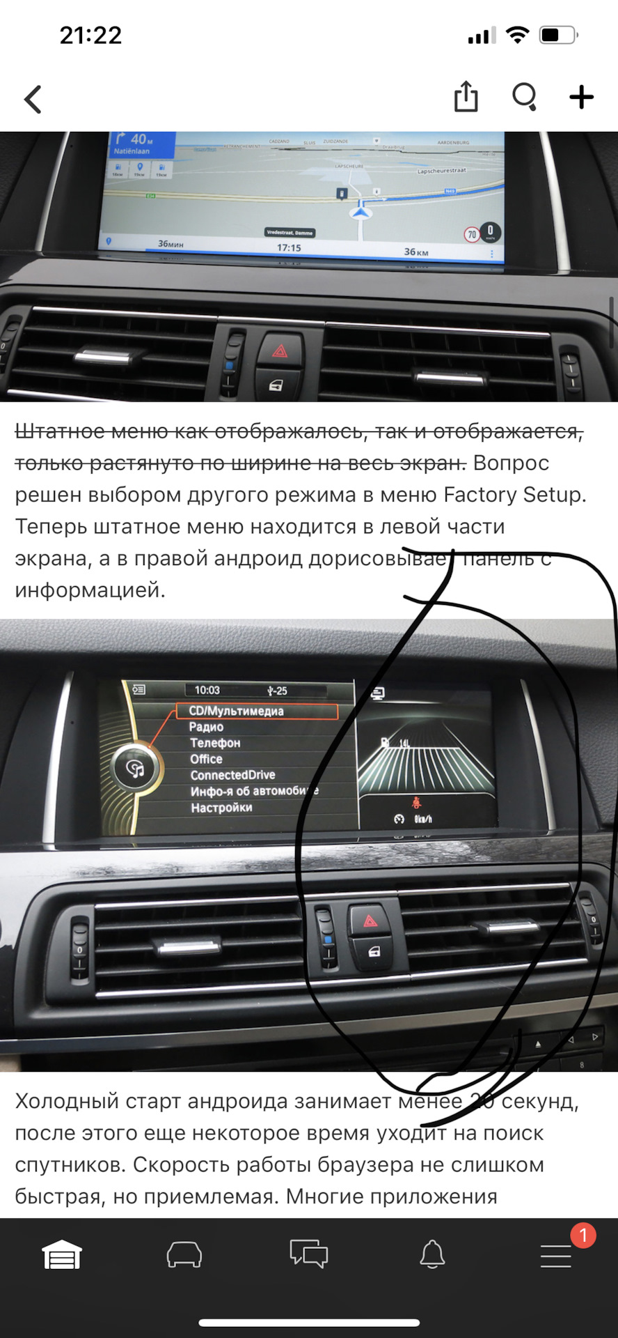

Штатное меню как отображалось, так и отображается, только растянуто по ширине на весь экран. Вопрос решен выбором другого режима в меню Factory Setup. Теперь штатное меню находится в левой части экрана, а в правой андроид дорисовывает панель с информацией.

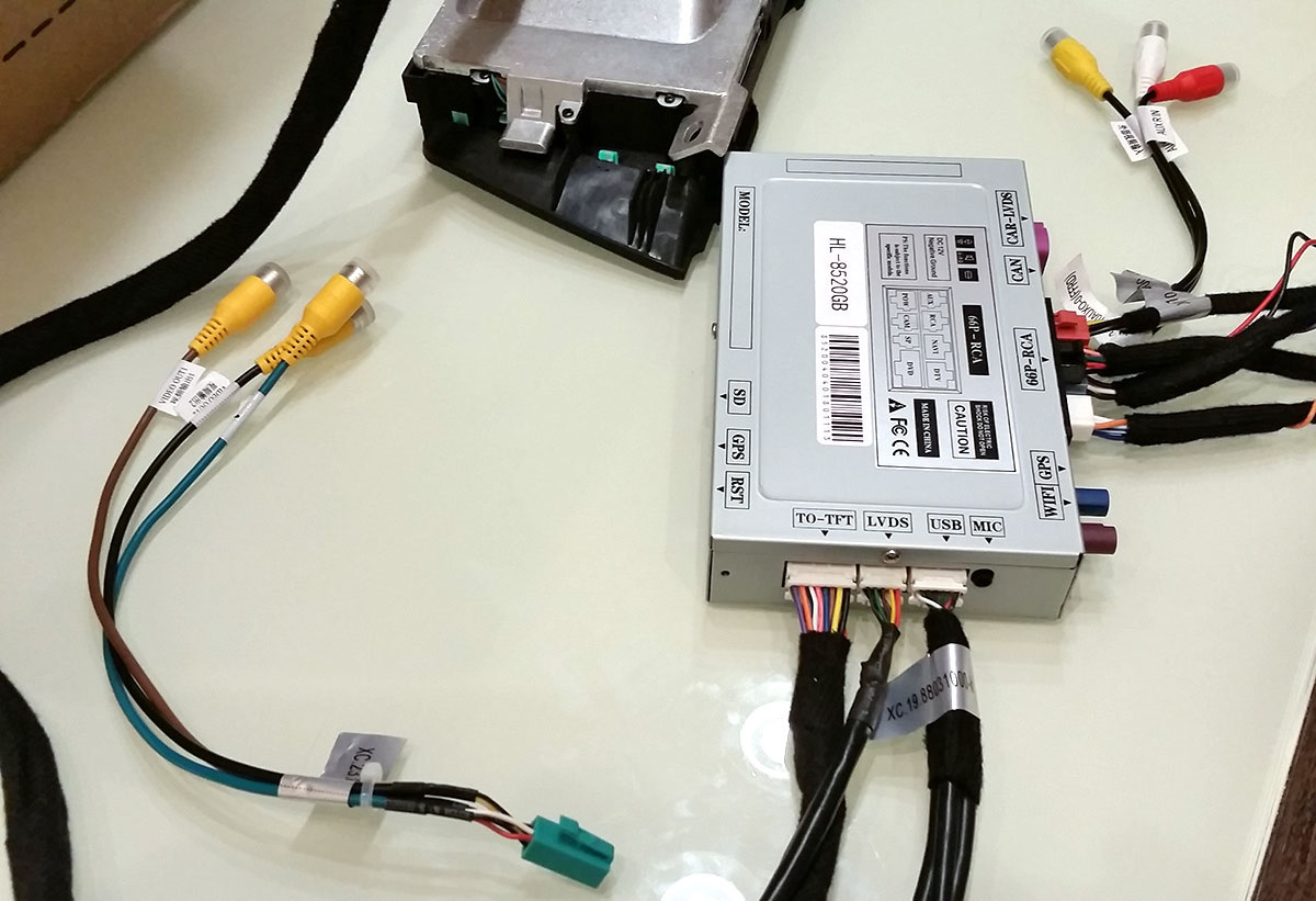

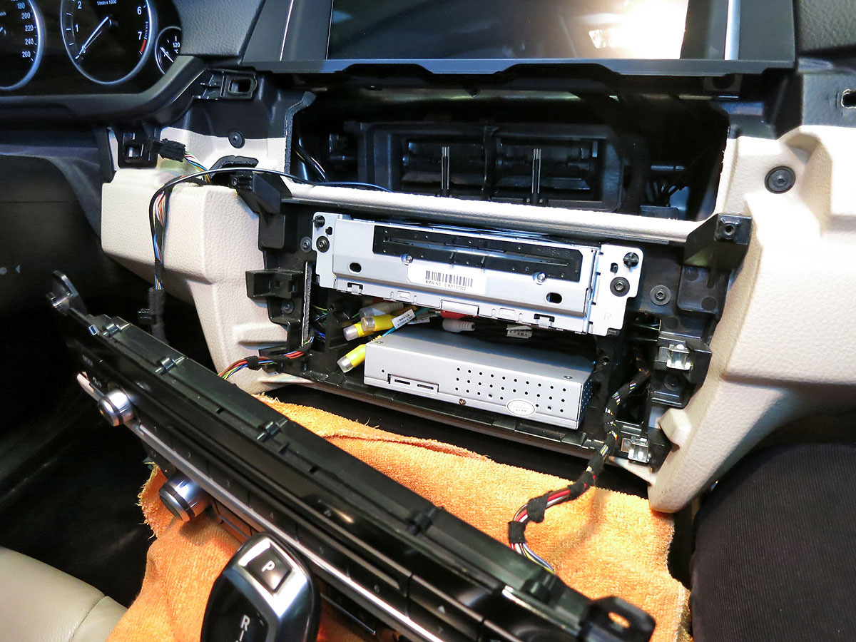

Мануала по установке в комплекте нет. Удалось выцарапать у китайцев схему подключения.
Это устройство plug and play, подключается разъем-в-разъем, ничего мудрить не нужно. И если с подключением видео вопросов нет (монитор умеет выводить картинку штатного ГУ и свою собственную), то с интеграцией аудио все не так радостно. Предполагается, что андроид выводит звук через штатный вход AUX. Но меня такой вариант не устраивает, потому что если слушать штатную аудиосистему, то не будут звучать подсказки навигации. Если включить AUX, то звук будет поступать только с Андроида, но одновременно не будет качественной музыки от штатного ГУ. Некоторые хитрые ребята решили эту проблему, используя аудиопроцессор Helix, умеющий подмешивать сигнал с аналогового входа к цифровому аудио. У меня же установлен процеусь AMP Euphoria, который не имеет такой возможности. Поэтому для озвучки навигации решил установить динамик на свободное место центрального канала, и выводить на него сигнал через дополнительный усилитель. А озвучку видео, youtube и прочей ненужной ерунды решил пустить в ГУ через Bluetooth. Тут меня ждал облом — китайцы кастрировали андроид по самое не балуйся, bluetooth соединение с автомобилем не устанавливается. Так что их тоже придется слушать через центральный динамик.
Блок андроид установлен под штатным ГУ.

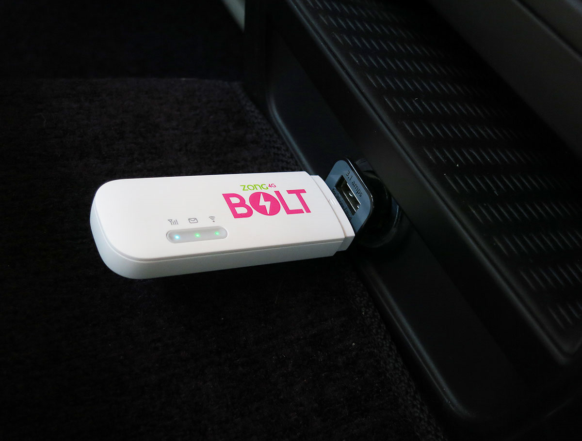

Поскольку встроенного модема с симкартой в устройстве нет, для раздачи интернета приобрел Wi-Fi роутер Huawei E8372. Его запитал через DC-преобразователь. Модем разместил в верхней нише бардачка. Здесь он всегда доступен и в то же время защищен от повреждений. Можно, конечно, и с телефона инет раздавать, но мне нужно чтобы все работало без дополнительных движений.

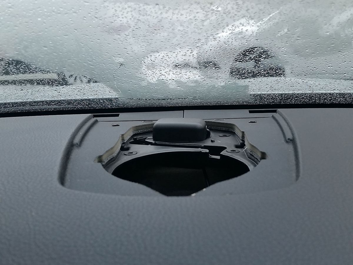

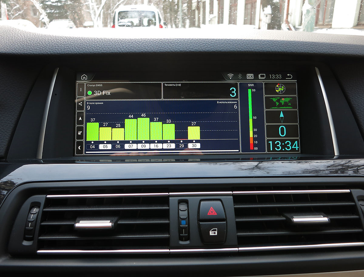

Антенна GPS — на месте центрального твитера, это важно. Сперва установил глубже в панели, был плохой прием.

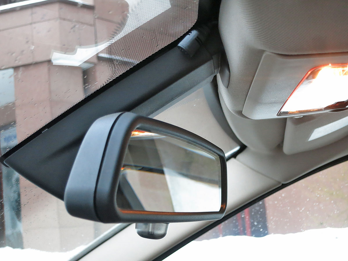

Микрофон для общения с Алисой спрятан у салонного зеркала. Провод проложен по правой стойке. Стойка держится на саморезе (скрыт под пластиковой заглушкой Airbag) и двух пистонах.

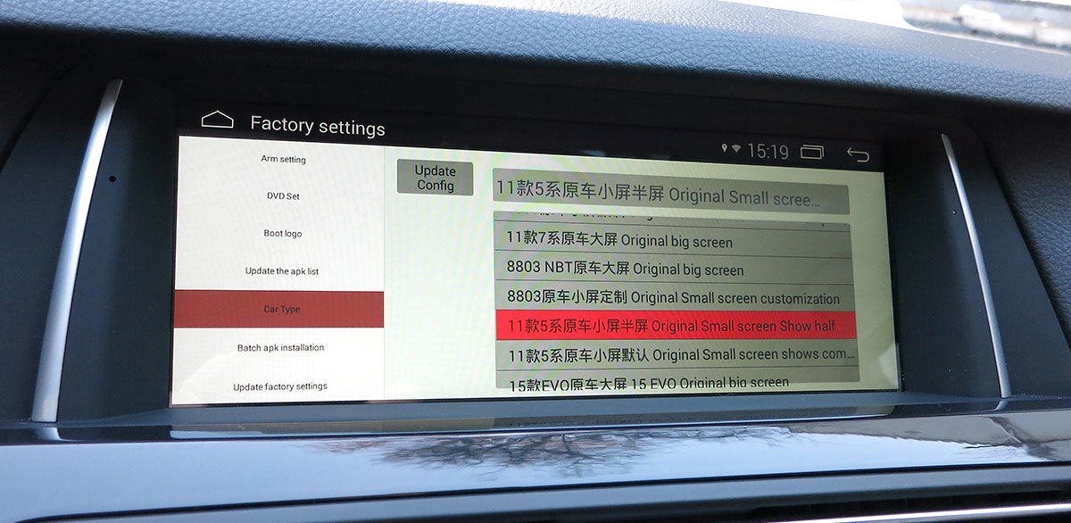

Интерфейсы Андроида переключаются в меню Factory Setup. Пароль для входа — 3188.
Здесь выбираем режим отображения штатного меню:
При отсутствии камеры заднего вида, в настройках андроида надо выбрать OEM camera (хоть ее и нет), тогда на дисплее будет отображаться картинка парктроника.

Добрый день! Поставил себе android, но бесит растянутое штатное меню. Подскажи, пожалуйста, как решить проблему, только, если можно, детально.
В настройках андроида ищешь фэктори сетап ->ввести код->попадаешь в настройки интерфейсов.
Какой код и все подробности ищем тут www.bmwclub.ru/threads/ap…t-evo-na-android.1179847/

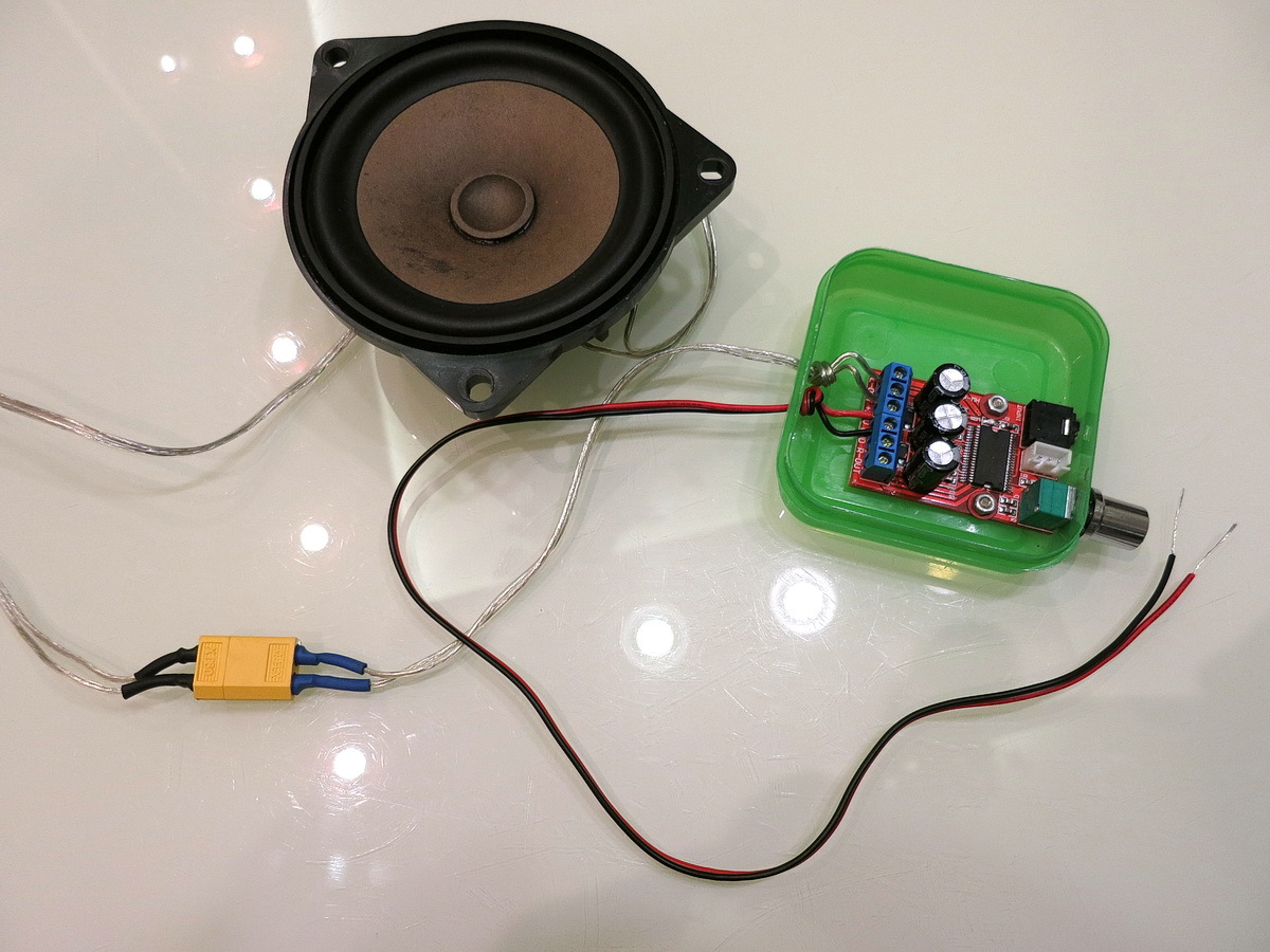

Привет. От чего запитал доп усилитель ?
От питания магнитолы12 вольт

Классно решили вопрос с центральным динамиком :)

Я не стал париться с доп динамиком, включаю звук через аукс, все-таки онлайн-радио штука удобная.
