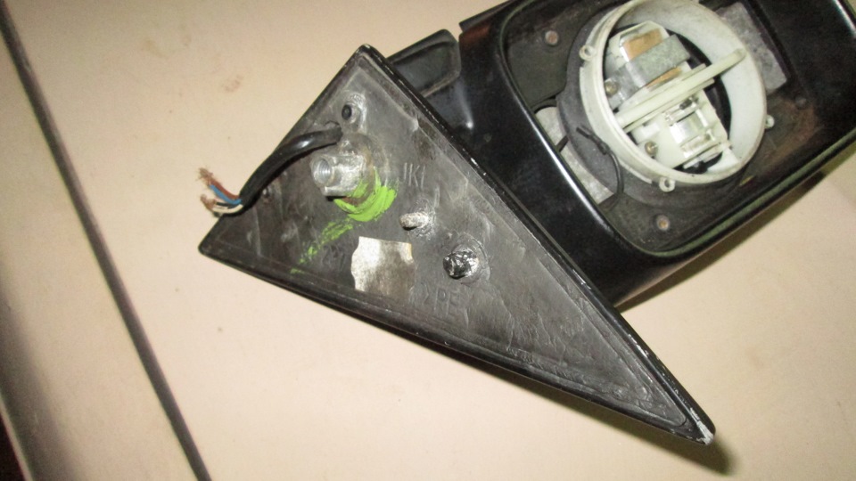

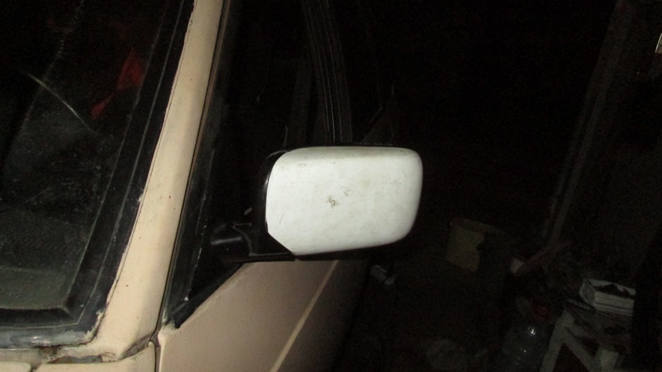

Итак, по поводу инсталяции от меня. да тут ничего особо сложного нету, но как и любая легкая работа, лучше выполняется по мануалу :)

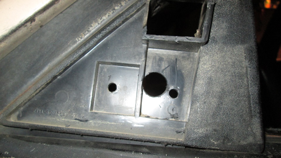

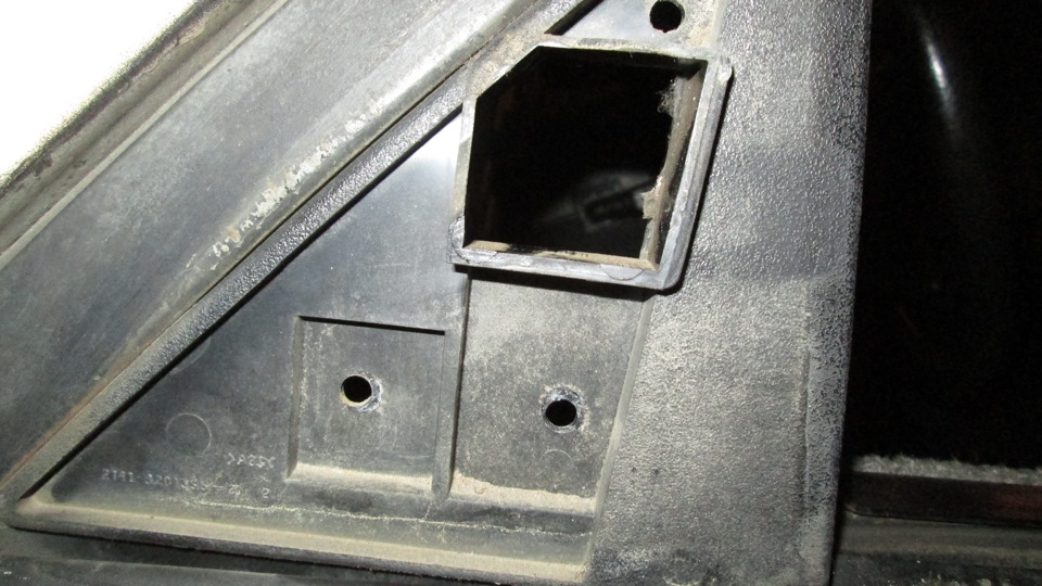

1. Выкорчевываем то что у вас установлено, если это заводская хрень именуемая зеркала откручиваем три шурупа и выкидываем подальше ЭТО
2. Лучше всего, это конечно иметь нечто типа дремеля, или насадки для дремеля и вставить ее в дрель и спилить вот этот квадратик чтоб он вровеньвыпирал. У меня же таких благ не обнаружено было, поэтому чем я только не извращался ))

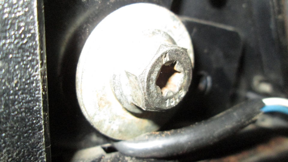

3. Делаем два отверстия, одно под болт крепления, другое под провод, если вам вдруг надо электроуправление и обогрев зеркала. Если нет, то обрезаем провода под самый корешок
4. Устраиваем бардак на капоте
5. С криками А-а-А-а-а бегаем по гаражу и ищем подходящие феншуйные болты крепления, если таковых не находим, берем болгарку и режем к чертям собачьим это ведро и отправляемся в автосалон джилли.
6. Устанавливаем, и вы радуетесь, я сижу и рыдаю с полученного результата

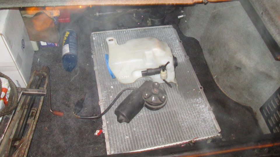

Первым на очереди радиатор. Ибо ездить в холодной машине не торт я вам скажу. А когда у тебя печка решает, когда тебе будет тепло а когда холодно, вообще не торт ни разу

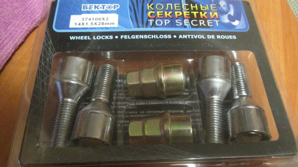

Ну и пришли секретки, два комплекта. Что порадовало, это то, что поляки всегда в посылку вкладывают чек, очень приятный бонус.
Что еще удивило, это упаковка на русском языке. Готов был увидеть все что угодно, но только не русский.

ну да, некоторые писали что за пол часа все легко и непринужденно устанавливается. вот только как это правильно сделать написано небыло. так что с пассажирской стороны треугольник я размолотил в хлам. надо другой покупать будет

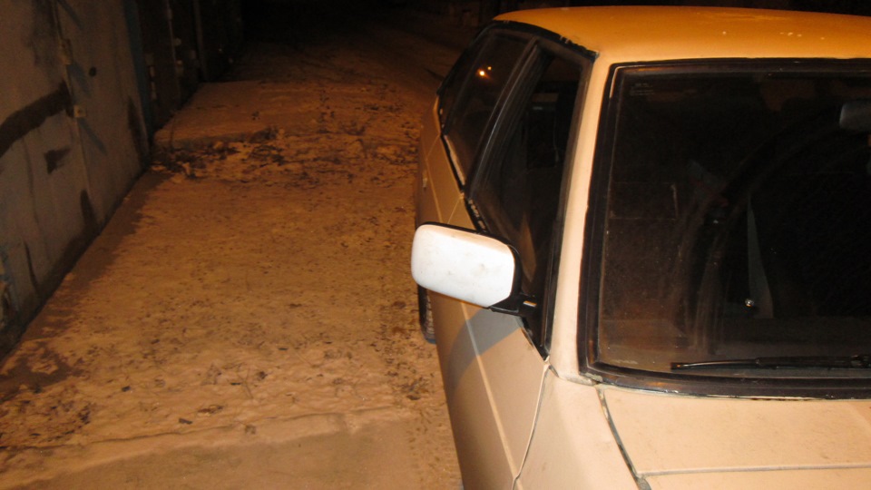

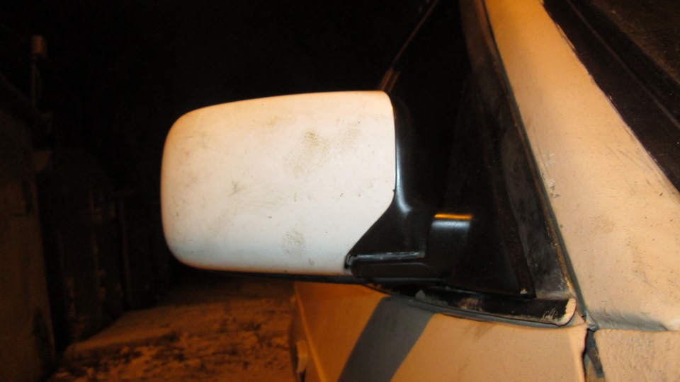

у тебя корпус зеркала много смотрит вверх!
куда не хватает регулировки и на каком зеркале?
Ну корпус стоит четко по треугоььнику. Да и вчера читал что на е34 точно так же.
Нехватает регулировок по горизонтали. На водительском от себя, на пассажирском на себя
корпус к верху у тебя наклонен — потому как дырки крепления просверлены не так как надо
ладно проехали
советую тебе из пластика 1 см толщиной вручную сделать треугольник подложку, и сточить так чт обы корпус наконить туда где у тебя не хватает регулировки
те сделать подиум тоньше в ту сторону куда надо повернуть зеркало
спс. но думаю проще выкинуть это недоразумение и купить другие зеркала. правда когда это будет неизвестно.
ну смотри

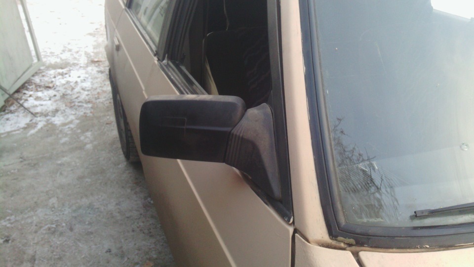

честно немного с ними поездил, какое то смешанное чувство. незнаю
сходил в Субе проверил — ну да теперь понял, настроить получилось но в крайних положениях только.
попробуй шмурдяк к которому стекляшки крепятся или просто перевернуть, или поменять местами слева направо
пробовал. ни какой разницы. даже подложил под края по гаеечке, стало чуть лучше, но всеравно не торт. зеркала выбрасывать :(
чё за ерунда? они что не регулируемые?
или они приближают — удаляют?
это не ерунда. это такая особенность всех зеркал. угол выворота корпуса таков, что зеркало становится только под один тип руля, под другой надо чего то мудрить. не зря в каталогах указывают (по крайней мере на бнв и ваг) для левого расположения руля и для правого
www.elcats.ru/bmw/scheme.…22&pid=EE600500&office=by
не совсем понимаю что не так с зеркалами
зеркала с английской машины и с водительского места в них ничего не видно. только садишся на пассажирское видно все замечательно
